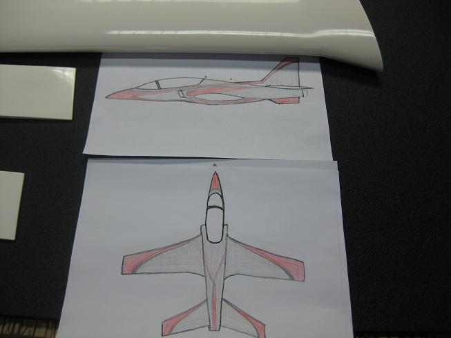

    Een Vliegvriend van mij heeft een Tomahawk Viperjet van 2 meter gekocht.
    Het is een kit en geen ARF-je , dus moet ook gespoten worden.
    Ik moet het wel perfect doen , want de eigenaar is zeer crities
    Maar vind het ook leuk om te doen , zelfs het schuurwerk
    Thuis vinden ze dat wat minder leuk(kleding wit , bekleding auto wit als ik naar huis ga enz enz:oops:)
    oja de kleurenplaat is door hem zelf "profecioneel gemaakt" als voorbeeld hahaha

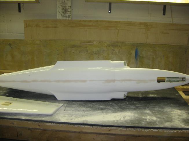

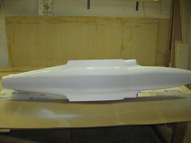

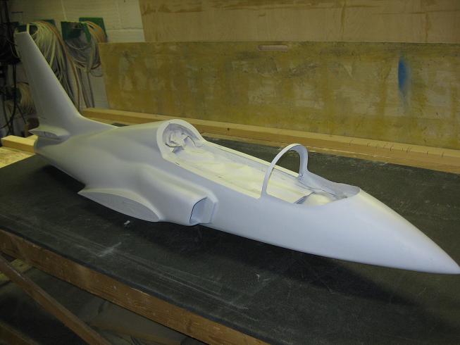

    Om te beginnen is dit een kist die echt super in de gelcoat zit.
    Mooi strak en weinig oneffenheden(des te makkelijker voor mij)
    Het voordeel van een kist zelf spuiten is dat je gelijk de naad op de romp waar hij aan elkaar is gezet gelijk kan wegwerken.

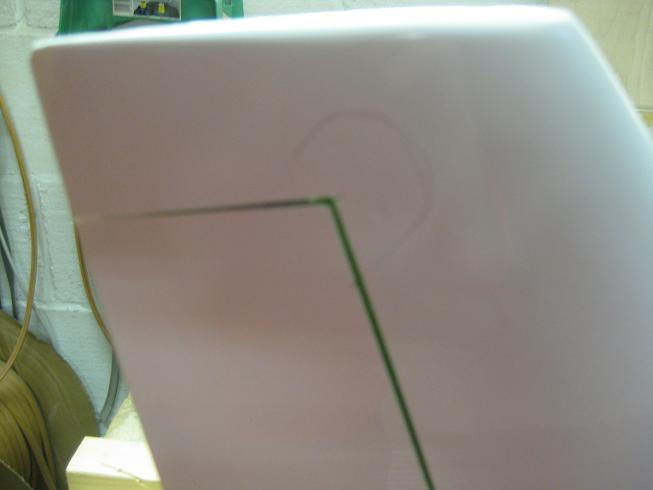

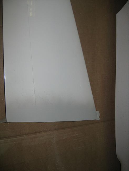

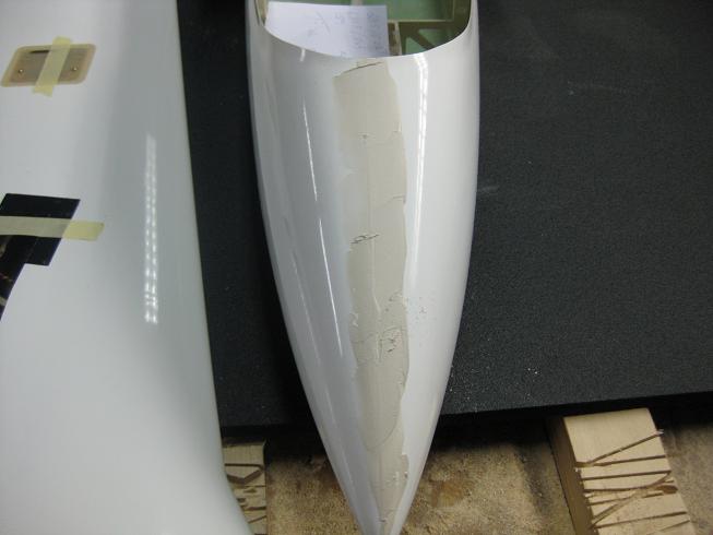

    Ik ben eerst begonnen met alle putjes en oneffenheden op te zoeken en aan te tekenen.
    Als je hem toch zelf spuit ook maar gelijk zo perfect mogelijk proberen te maken.
    Daarna alle delen die geplemuurd moeten worden geschuurd.
    Belangrijk is dat je er omheen genoeg schuurd om de plamuur wel goed te laten hechten.
    Je moet niet te grof schuren maar ook niet te fijn. anders hecht de plamuur niet of je krijgt plamuur inzinkers in te groffe schuurkrassen als hij in de zon staat.:teacher:
    Daarna alle stof verwijderd en goed ontvet en plamuur aan gebracht.
    De eigenaar krijgt nu al een hartverzakking als hij al die plamuur ziet volgens mij:D
    Hij bouwd altijd superlicht.
    Maar wees gerust , ik schuur 85/90% er weer af.
    Ik gebruik ook Fijne structuur plamuur omdat er maar weinig oneffenheden zijn.
    Nu staat alles in de plamuur en laat ik het een dag drogen om uit te schuren.
    in princiepe kan je het binnen een half tot heel uur al schuren.
    Ik doe het liever pas na een dag , dan is de plamuur echt hard en zit je schuurpapier niet gelijk vol.
    Ook als je een volgende laag moet aanbrengen krjg je ook geen reactie.
    Morgen ga ik het uitschuren
    ps werk altijd op een zachte ondergrond om te voorkomen dat er meer krassen in komen.

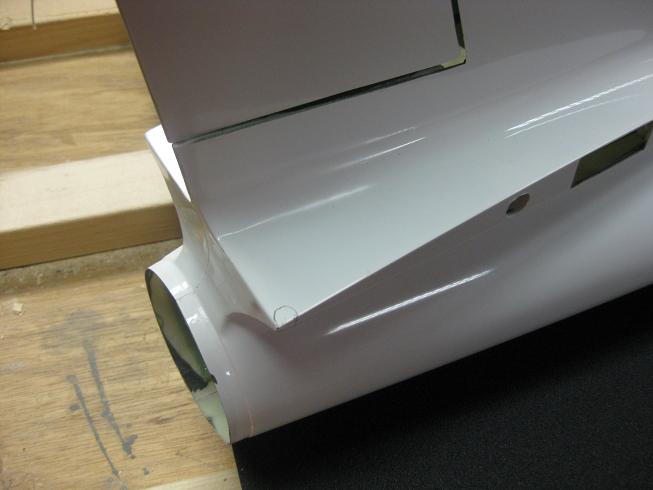

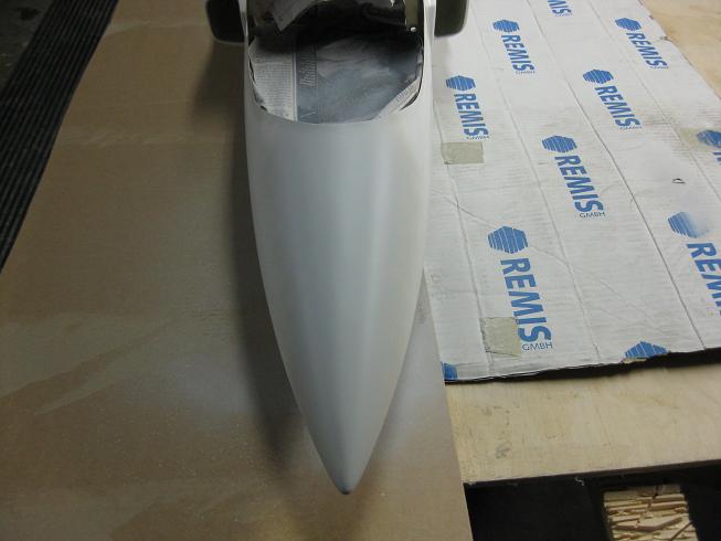

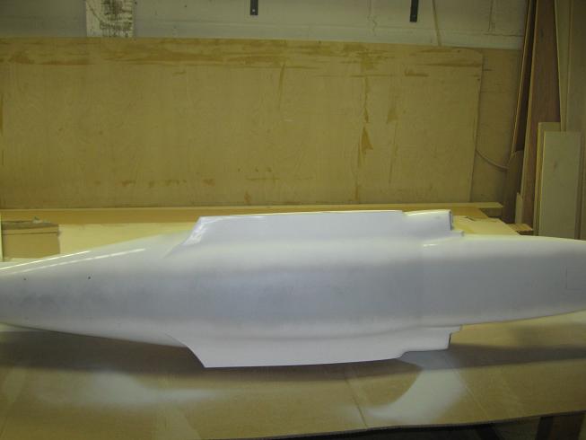

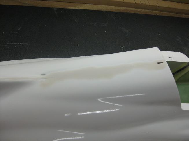

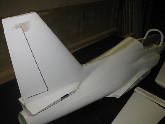

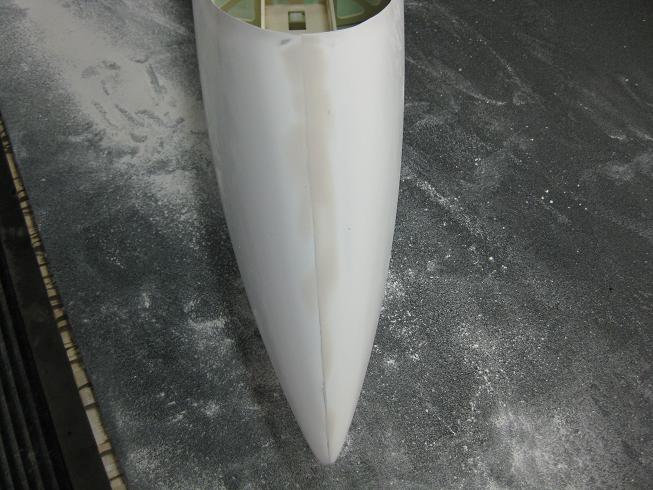

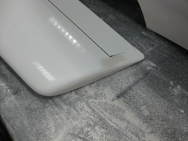

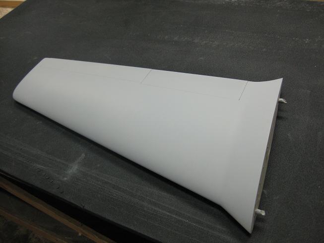

    Ik ben vanavond eens lekker een paar uurtjes bezig geweest met schuren.
    ik heb hem geschuurd en op sommige plekken nog eens nagezet in de plamuur.
    Hij is nu mooi glad geworden.
    Op de foto zie je het niet zo goed maar de plamuur schijnt door.
    Dat houd in dat er nagenoeg niets op zit, maar net genoeg om hem glad te krijgen.

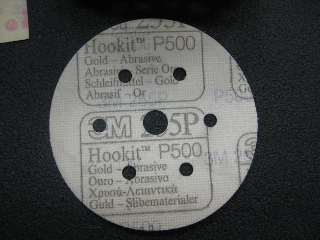

    Om het mooiste schuur resultaat te krijgen , schuur ik met een plamuur-rubber met daar om heen het schuurpapier gevouwen.
    Omdat de kist niet recht is kan je hem niet met een blok of lat schuren.
    Maar als je het met je vingers doet krijg je hem niet mooi glad omdat de kans bestaat dat je geultjes schuurd met je vingers.
    Dus gebruik ik altijd een plamuur rubber.
    Die gaat mooi met alle rondingen mee en heb je gelijk een beetje oppervlakte om mee te schuren.
    er zit nagenoeg geen plamuur meer op.
    Morgen ga ik alle geplamuurde plekken eerst in een spot primer zetten.

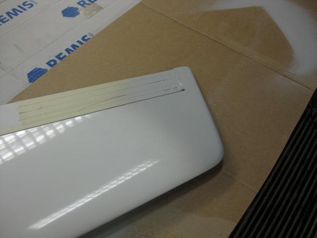

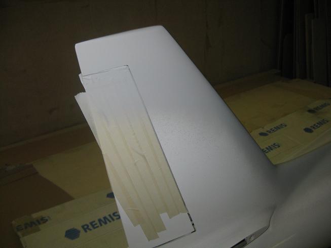

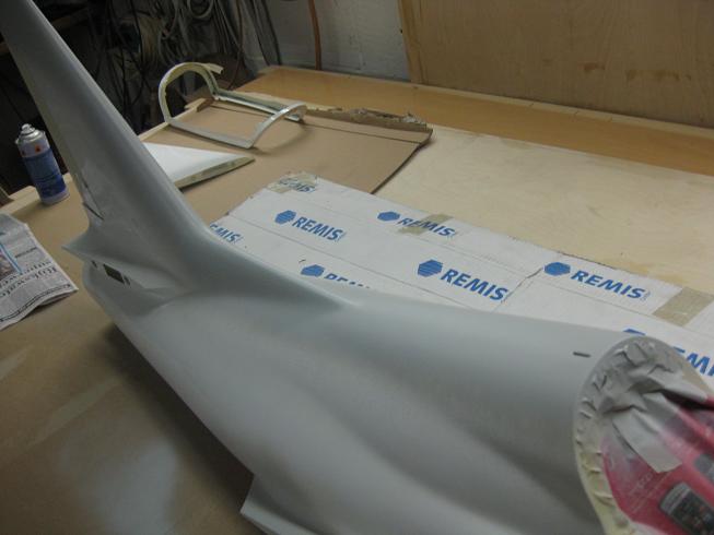

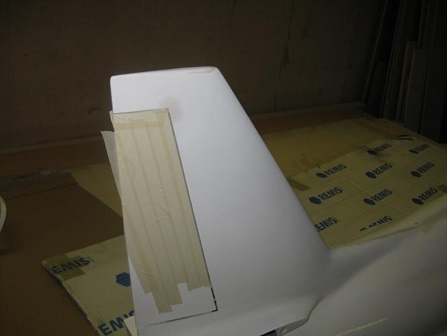

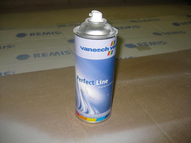

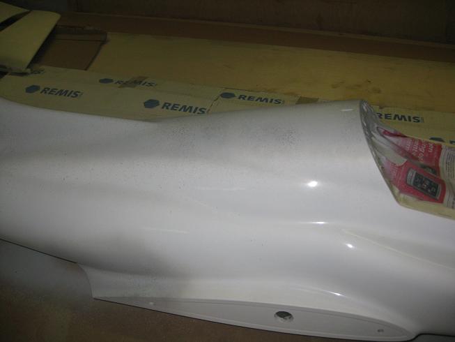

    Vandaag alles in de spotprimer gezet wat ik geplamuurd had.
    (Dit is een primer die je niet in een automaterialen zaak kan halen)
    Het zit wel in een spuitbus , maar wordt in de autospuiterijen gebruikt voor kleine dingetjes.
    Eerst alles afgeplakt zodat ik geen spuitnevel aan de binnenkant van de romp krijgt waar je de electronica moet inbouwen.
    De spotprimer gebruik ik om de laatste kleine oneffenheden te vullen voordat hij helemaal in de grondlak gaat.
    De rest van de verven en grondlak doe ik wel in de spuitcabine.

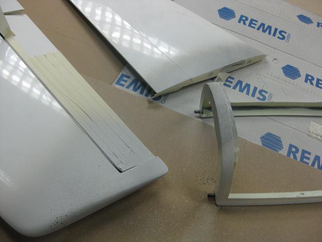

    Ik heb de spotprimer nadat hij droog was over nevelt met zwart.
    Dat is voor als je gaat schuren dat je precies weet waar je gebleven bent en je ziet gelijk of er nog een putje of schuurkras inzit.:teacher:
    Ik ga deze week hem nog helemaal uitschuren , en volgende week hem in de grondlak zetten en weer uitschuren
    schuren schuren en nog eens schuren:mad:
    Maar het mooiste resultaat bestaat uit 80% van het voorbewerken.

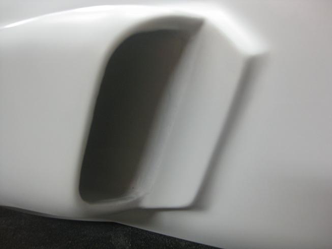

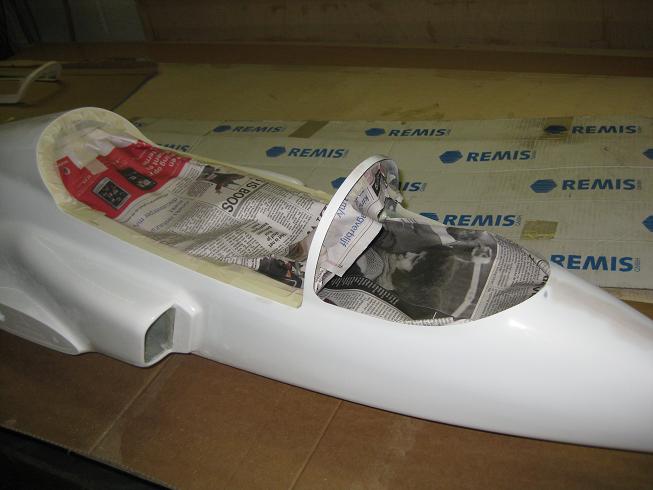

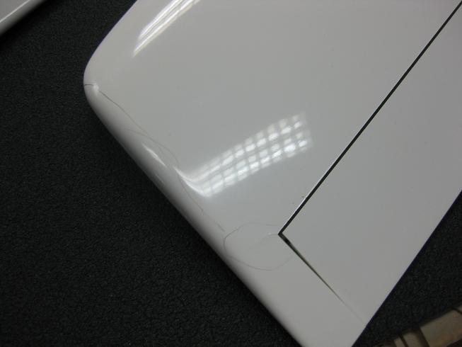

    Zo ik ben maar eens de spuitcabine ingekropen.
    Heb hem helemaal in de primer gezet.
    Ik heb hem super dun en glad gespoten.
    Nu kwam ik er alleen achter dat de naad bij de inlet waar hij naar binnen gaat niet mooi strak is.:mad:
    Dat zie je nu omdat alles mooi egaal een kleur is.
    Dat ga ik toch nog even natrekken in de plamuur en grondlakken
    Daarna ga ik hem uitschuren met waterproof 800.
    Wat auto spuiters ook zeggen , ik blijf erbij dat je met waterproof het mooiste effect krijgt.
    Kost alleen een beetje meer tijd.
