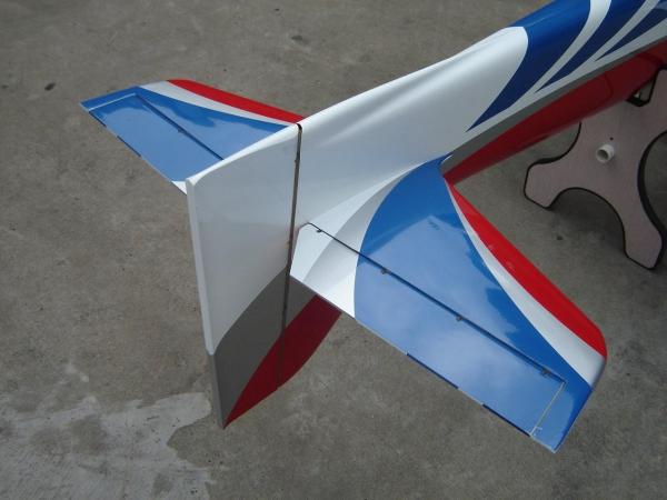

Staartje Osiris van Gerhard Mayr
Discussie in 'F3A' gestart door Hans Meij, 25 jun 2009.

    Blijkbaar vond CPLR dit ook interessant

    De foto doet het niet.. wat bedoel je precies? Het split rudder?

    Volg dan het linkje naar de blog, is makkelijk dan een soort van beschrijving als Hermes-vleugeltjes oid.

    Ik had het linkje gevolgd maar niet zo gevonden.. nu dus wel.
    Onwijs lelijk, maar als het werkt..

    Werkt voor... :?:
    dat dikke RR is des X15

    nee, alex, gaat niet over dat split rudder, maar over die extreem dikke achterlijst van het rudder en de vleugeltjes naast het keilvlak.
    Ook het hoogteroer heeft een relatief dikke achterlijst, net zoals de rolroeren.
    Niek, bij de x15 is dat toen gedaan voor een betere richtingstabiliteit. Met een scherpe achterlijst van het kielvlak werd het toestel instabiel. bij die dikke eindlijst werd het toestel stabiel.

    Is dit toch een aanmerkelijk lekkerder kontje, wat mij betreft..
