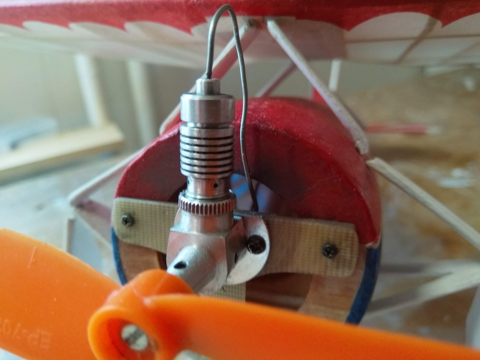

    Ik ben niet zeker of het gereedschap waar ik naar op zoek ben ook daadwerkelijk ook zo wordt genoemd.
    Ik wil dummy cilinders maken die op het voorbeeld van het motortje op de foto moeten gaan lijken.
    Omdat het licht moet zijn wil ik dit van een aluminium buisje maken.
    De inkepingen zijn van het motortje 0,5mm en nu de vraag hoe realiseer je dit?
    Ik heb een Proxxon 150 en ben een hobbyist en heb dit draaibank sinds april Dit jaar IMG_20231026_124345.jpg

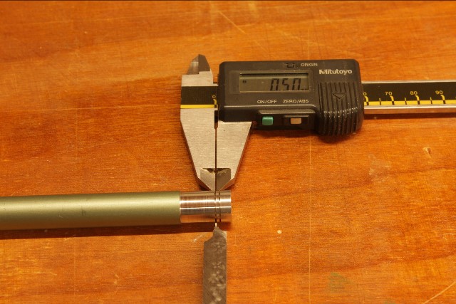

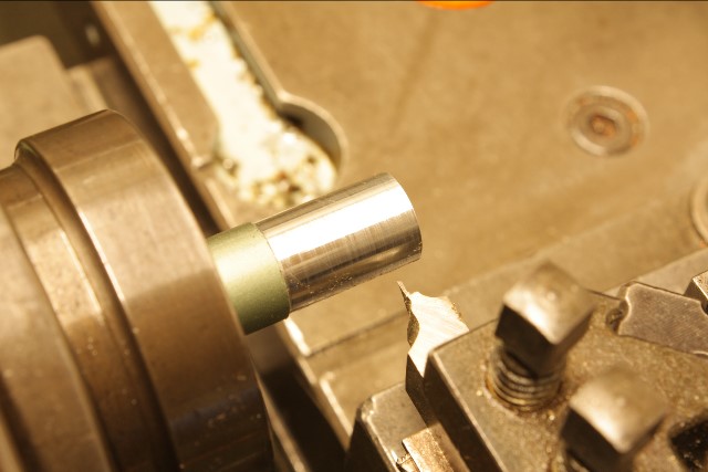

    Toevallig heb ik een steekbeitel met 0,5mm in mijn gereedschapskast liggen.
    Deze mag je gebruiken als je wil.

  11. Taylorcraft
    Taylorcraft PH-SAM
    22 apr 2012
    1.152
    Dat zou het wel een stuk gemakkelijker maken.
    Alleen is de beitelhouder geschikt voor beitels van 9mm maximaal.
    Potter vindt dit leuk.

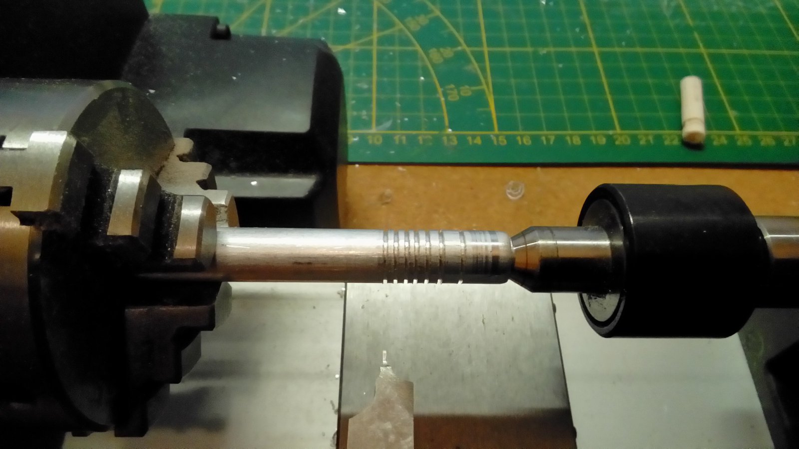

  16. Taylorcraft
    Taylorcraft PH-SAM
    22 apr 2012
    1.152
    Hoe krijg je een volwassen man aan het grijnzen :)
    Hiermee.
    Met een enorme dank aan Ariel.
    Dit is een proefstukje.
