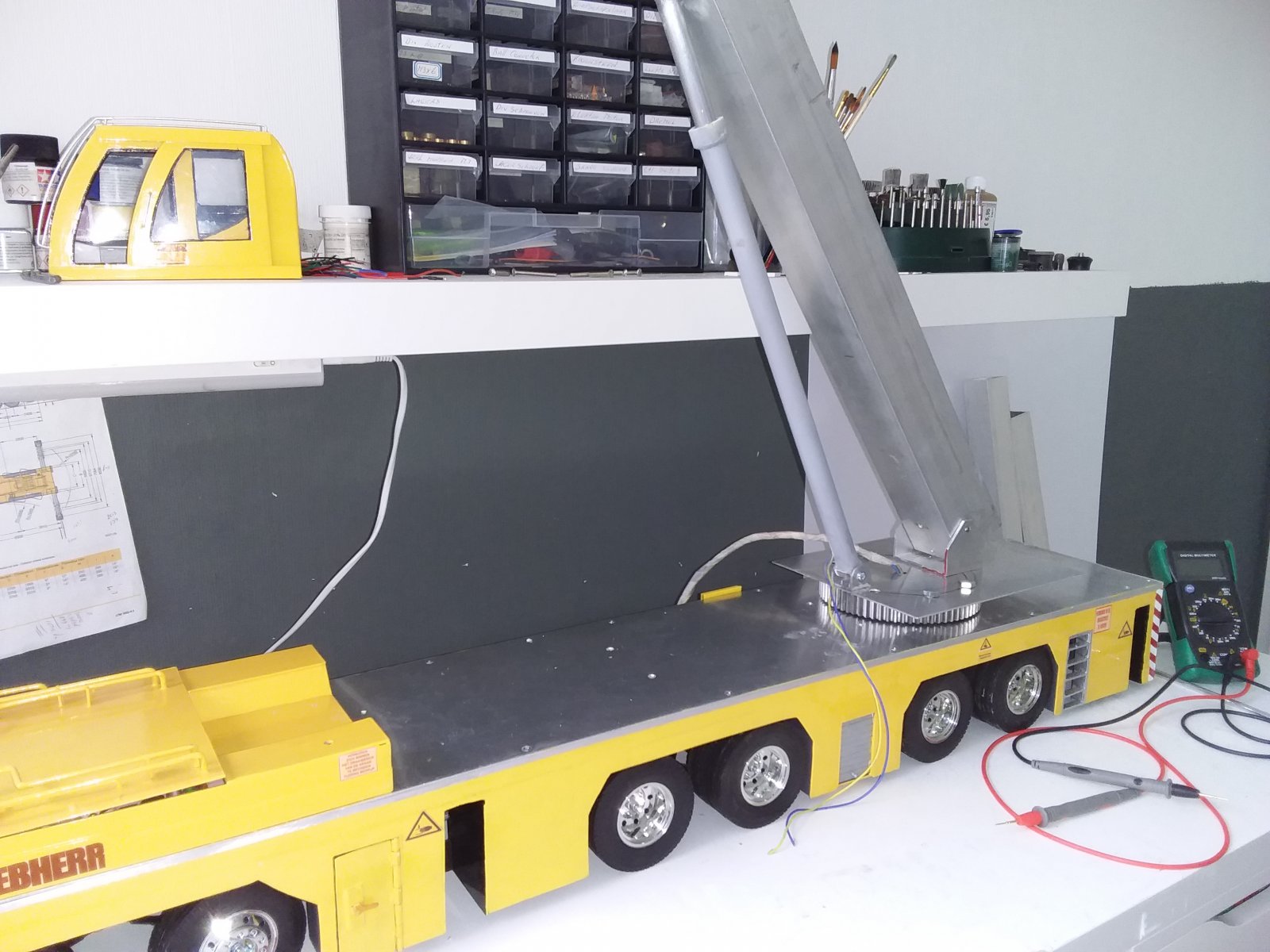

    Wie o wie kan mij helpen,voor de bouw van een mobielekraan ben ik op zoek naar een hele sterke elektramotor die de mast omhoog kan duwen de diameter van de cilinder is 16mm
    Weet iemand wat voor een motor ik kan gebruiken ?

    ik denk dat je niet perse een hele sterke motor nodig hebt, maar 1 met voldoende vertraging.
    doe eens een zoekje op 'brushed geared motor'

    Yep, je kunt ze vinden in 370, 540 en 550 formaat wil je een beetje kracht.
    Transmissiemotoren kopen? Conrad Electronic
    Even bekijken wat voor een toerental het beste uitkomt en dan het filtertje bovenaan de pagina gebruiken.

    Tot nu toe nog geen gevonden met een diameter van 16mm
