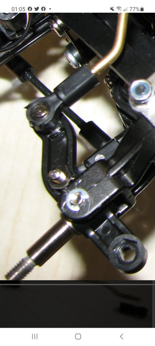

    Volgens carson moet je een gaatje boren.
    Ik had op internet nog een afbeelding gevonden Screenshot_20220211-010501_Chrome.jpg

    Nergens voor nodig: je moet de linker en de rechter fusees verwisselen, dan komt het automatisch goed, dwz. de spoorstang zit dan aan de andere kant.
    Cor

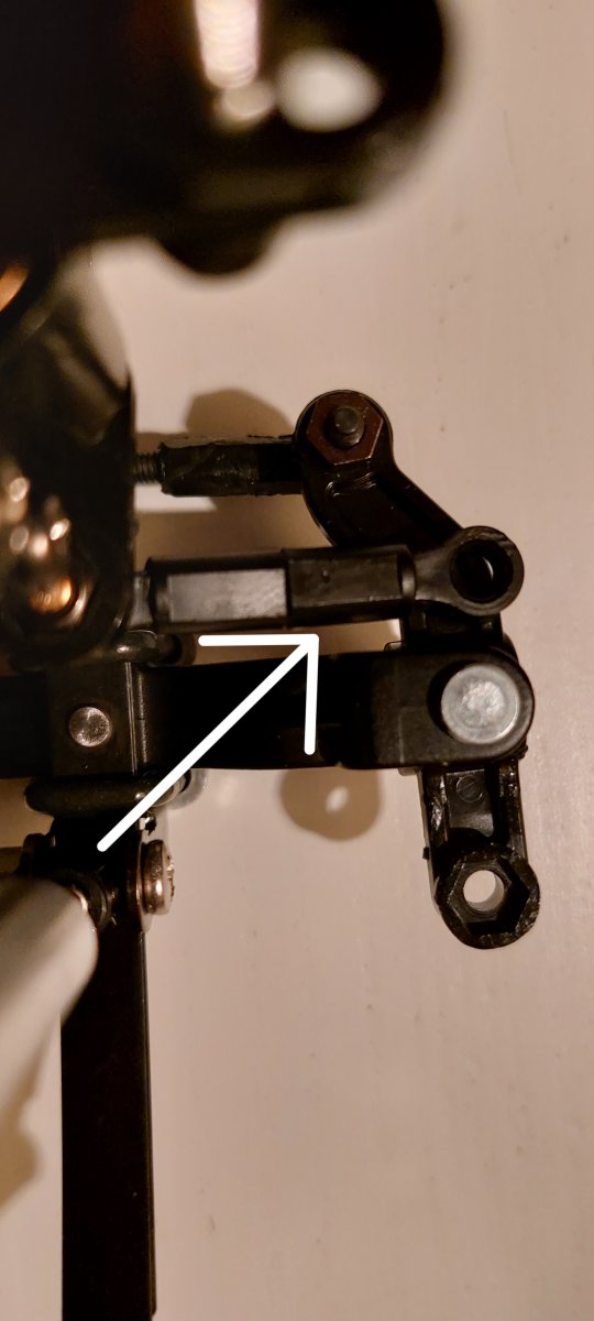

    De stuurstang komt aan de kant van de versnellingsbak.
    Maar dat stangetje voor het aansturen zit ik mee.

    Die komt aan de andere kant van de stuurstang, mogelijk zal de servo dan iets verplaatst moeten worden.

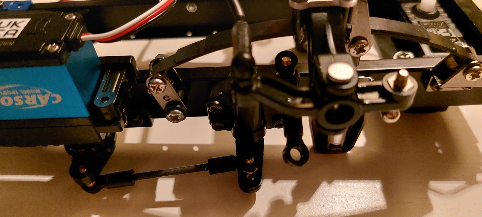

    Hier een andere foto

    Ik plaats altijd de stuurservo voor de vooras zodat ik de kogel aan de voorkant kan gebruiken.

    Dus vast in de eerste versnelling. Dan zou ik de stuurservo voorin zetten en niet opzij. Fusees omwisselen van kant en je hoeft niets te boren. Zie ook mijn bouwverslagen en foto's of google op tamiya stuurinrichting...
    Deze kon ik zo even vinden in mijn foto's
