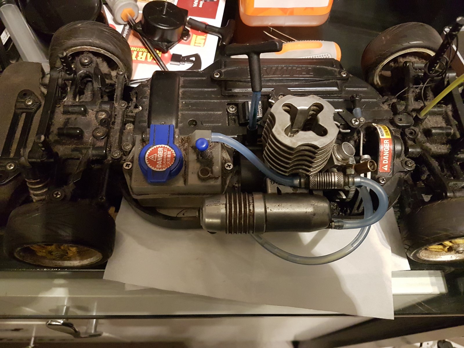

    Ik heb een probleem met een brandstof motortje.
    Het gaat om de tamiya fs-12s (tgs)
    6-7 jaar geleden heb ik hem aan de kant gezet omdat de trekstarter het begeven had. Wel rijdend weg gezet.
    Nou dacht ik van de week. Hey laat ik hem maar weer eens fixxen.
    Nieuwe starter gehaald. Nieuwe glow plug en gliw starter. Maar nooit meer aan de praat te krijgen.
    Carb is helemaal schoon gemaakt.
    Verse en schone brandstof zit er in.
    Carb op fabrieks instellingen gezet.
    Maar helaas.
    Wat me dan wel op valt is dat ik het autotje niet kan optillen met de trekstarter.
    Deze rolt af. Naar wel met lichte weerstand.
    Zal die dan echt te weinig compressie hebben ?
    Is er eventueel een bedrijf in gelderland die ze eventueel nakijken/repareren/afstellen
    En is er eventueel een vervangings motortje te krijgen van een ander merk ?hpi ofzo
    Ik hoor het graag :)
    Mvg erwin

    Ik zie op ebay ook wel eens van die motoren voorbij komen. Je zou daar ook eens kunnen kijken.
    Als die helemaal door de trekstarter rolt is de compressie weg. Je kan hem nog wel gestart krijgen maar als de motor warm is zal die uit gaan vallen.
    Wat ook nog mogelijk is, is de bus te pinchen. Roelof doet dat bijvoorbeeld.
    M.v.g. Mark

    Als je aan de trekstarter trekt, zie je dan wel het vliegwiel rond draaien?

    Ja roelof. Die draait gewoon netjes.

    Bus pinchen kan maar ik zou eerst even de hele motor inspecteren. Na 7 jaar stilstaan kan er op de lagers en krukas wat roest staan wat bij de 1e start nu weer losgekomen is.
    Als roest het geval is kan je het beste op zoek naar een nieuwe motor.

    Ja daar was ik dan opzicht al wel bang voor maar weet jij dan een goeie vervanger ? Ik heb een splinter nieuw kyoso motortje liggen. Maar dat past allemaal natuurlijk niet xD
