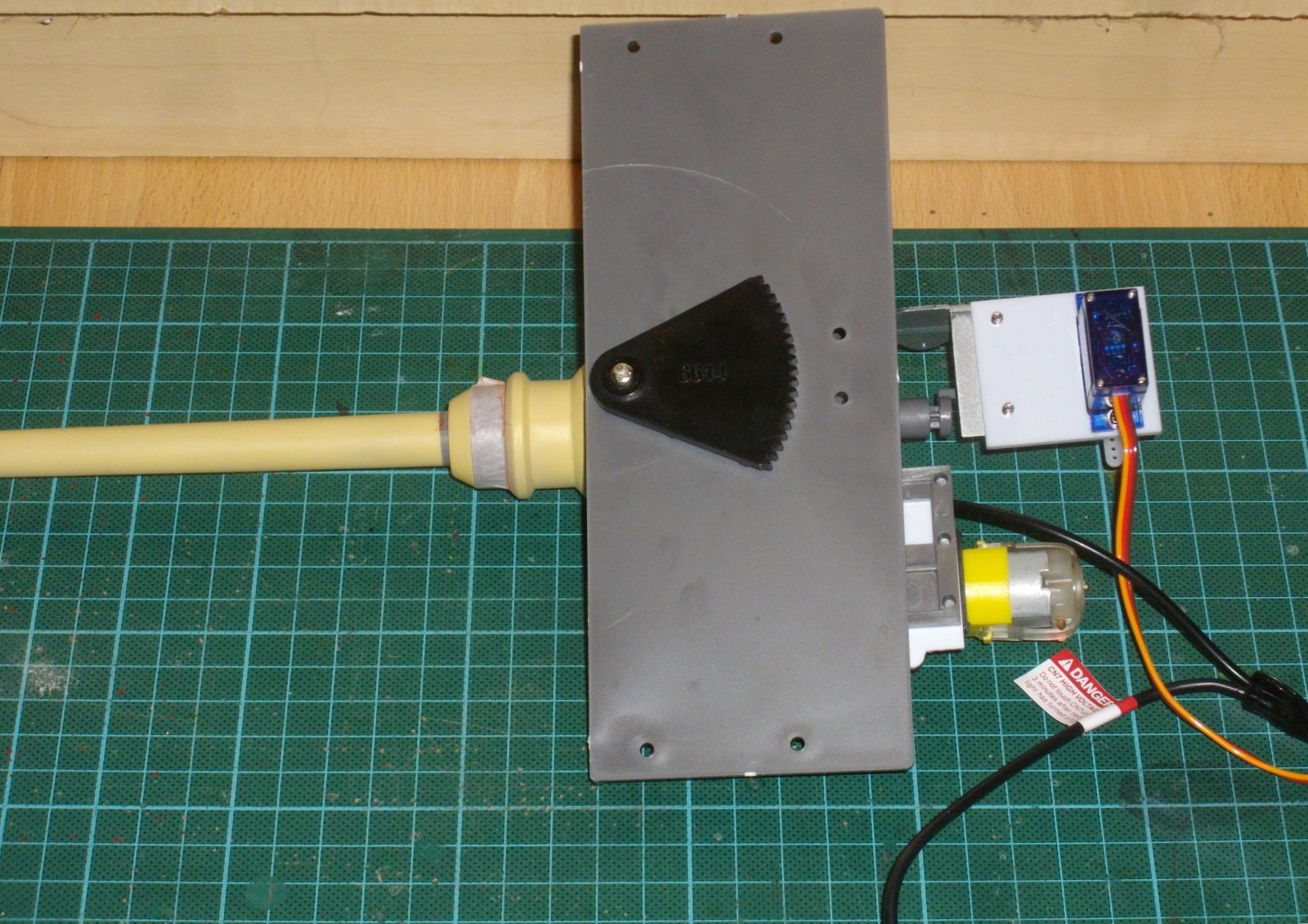

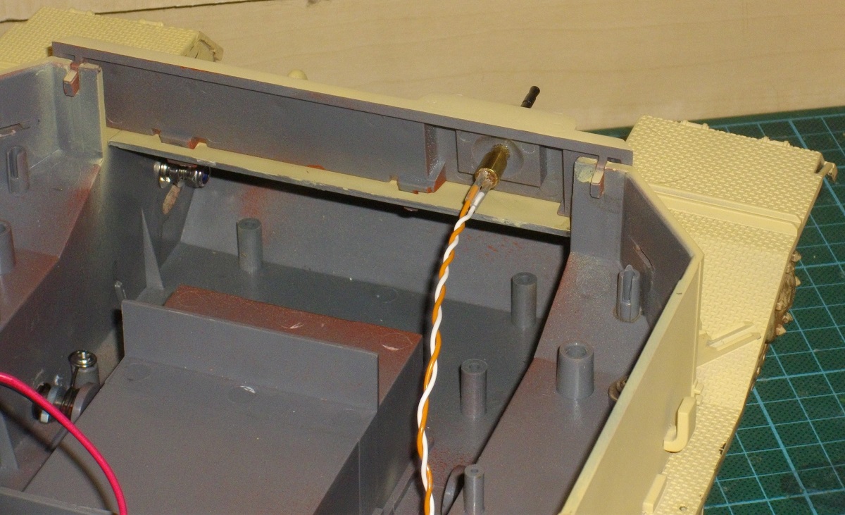

    Je bent qua slag gebonden aan het sleufgat waar de kabel naar buiten komt. Gr. Klaas.
    Herby63 vindt dit leuk.
  2. Herby63
    Herby63
    Lid geworden:
    6 aug 2009
    Berichten:
    4.532
    Locatie:
    Brugge

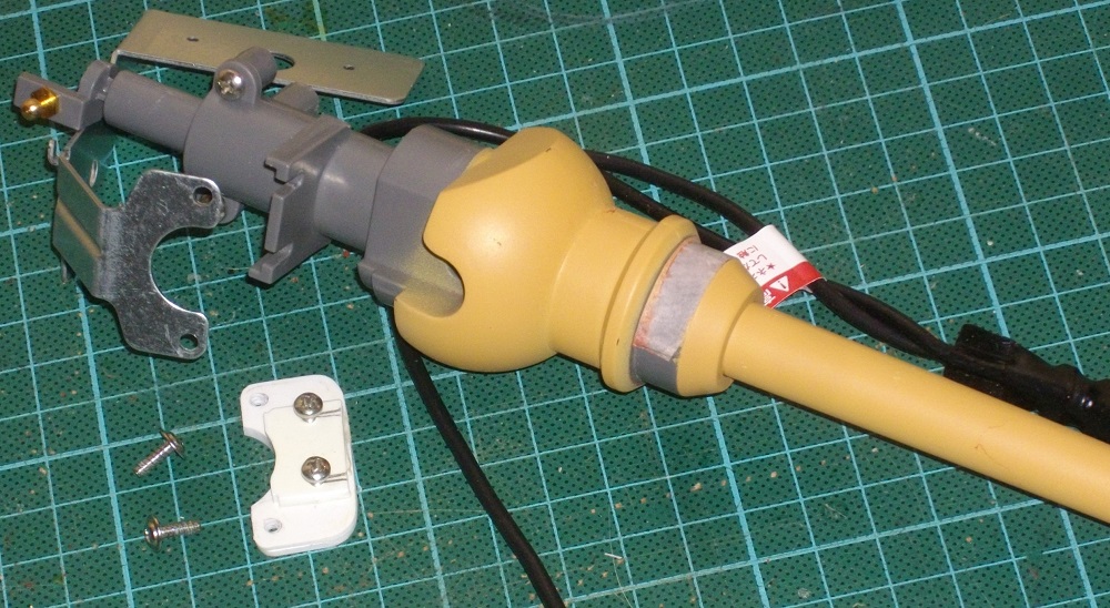

    Inderdaad Klaas en aan de interne "richels" die de slag beperken tot ongeveer 10,5 mm.

    De TM15-schroeven zijn niet bruikbaar voor de middelste gaten, want dan duwen ze tegen de plaat B3. Ik kon wel deze verwisselen met de 2 TM1’s, dan past het wel.

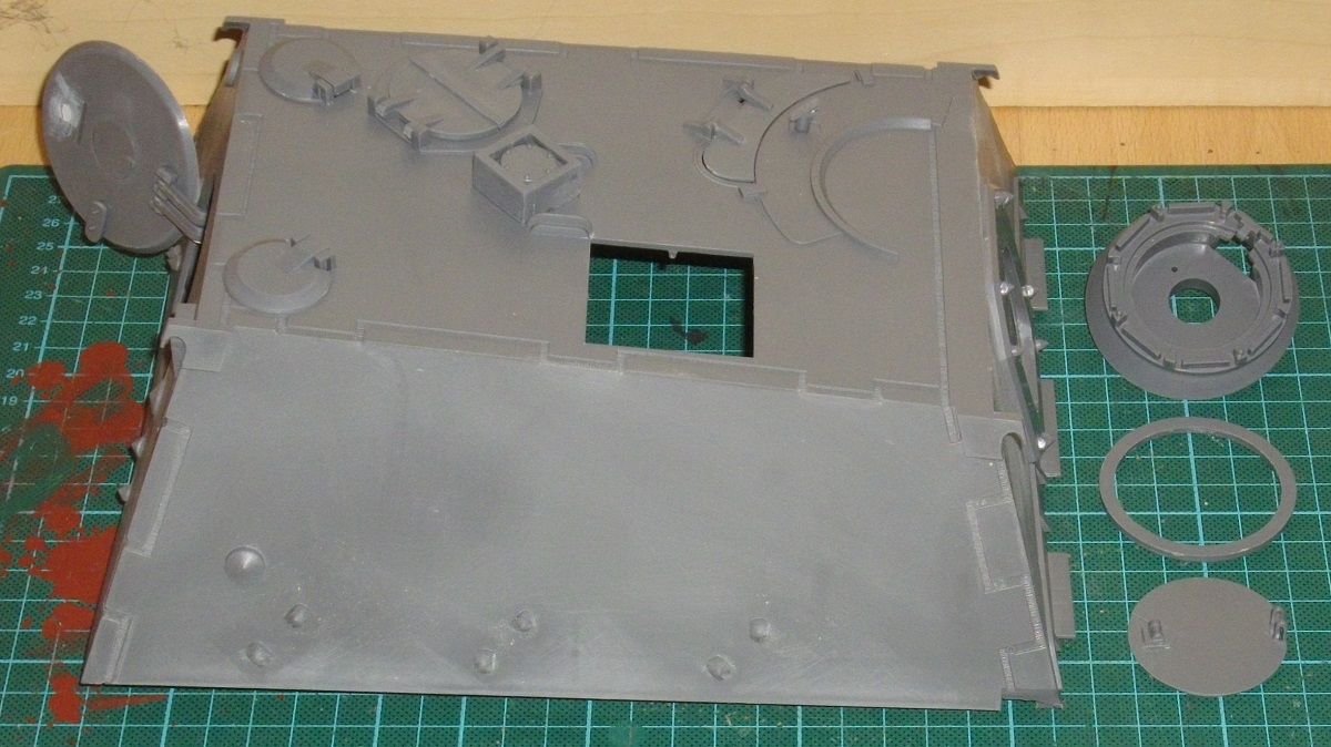

    Stap 6 en 6b –Montage horizontale rotatie-eenheid – deel 1en 2
    De handleiding
    De onderdelen
    De plaat zonder naam, B2 volgens de onderdelenlijst, ziet er tegenwoordig wel wat anders uit dan in de handleiding. Geen voorzieningen voor eindschakelaars en geen cilindrische verhogingen voor de bevestiging van de motorisering.
    De nok onderaan deel B3,ziet er ook anders uit. Onderaan P5 is een uitsparing die lijkt te passen over de getekende nok, maar zeker niet als je TM32 er eerst over schuift. Doordat P5 niet over B3 schuift is ook schroef TM12 veel te kort.
    Deze delen zijn duidelijk aangepast tegenover vorige versies, maar een verbetering is het zeker niet: geen vaste verbinding tussen P5 en B3, geen bevestigingspunten voor de motorisatie

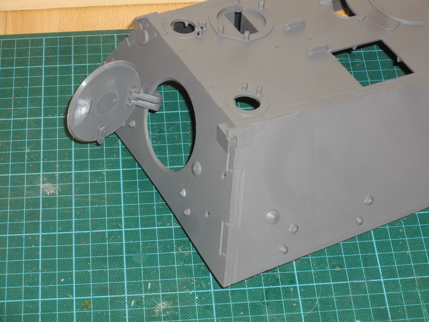

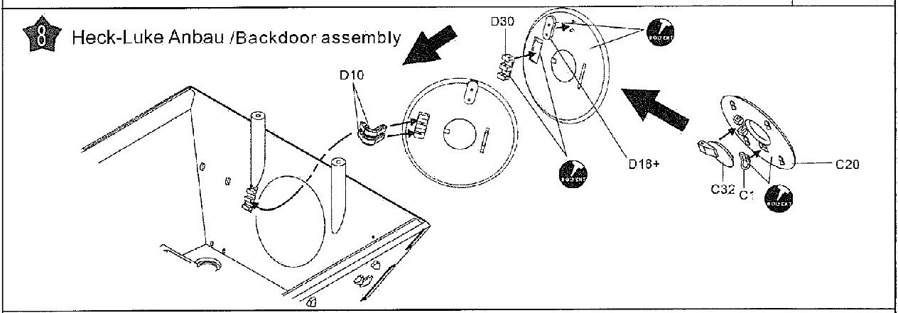

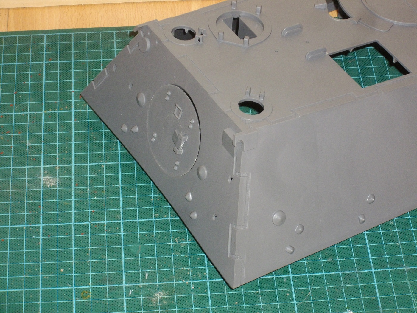

    Stap 8 – montage van de achterdeur
    De handleiding
    De onderdelen
    Het resultaat

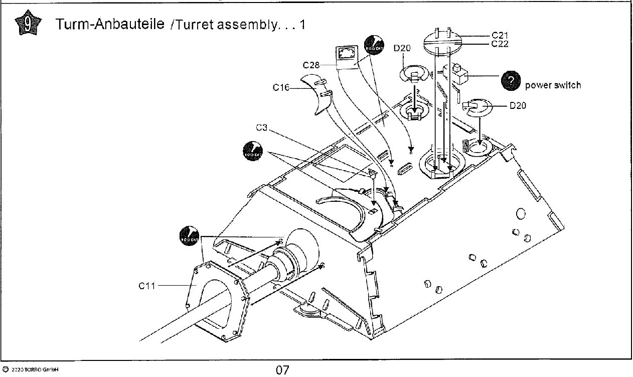

    Stap 9 – Montage van accessoires op de toren – deel 1
    De handleiding
    De onderdelen
    Het resultaat

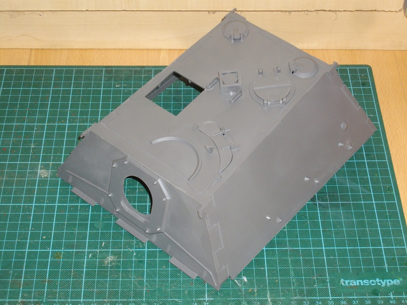

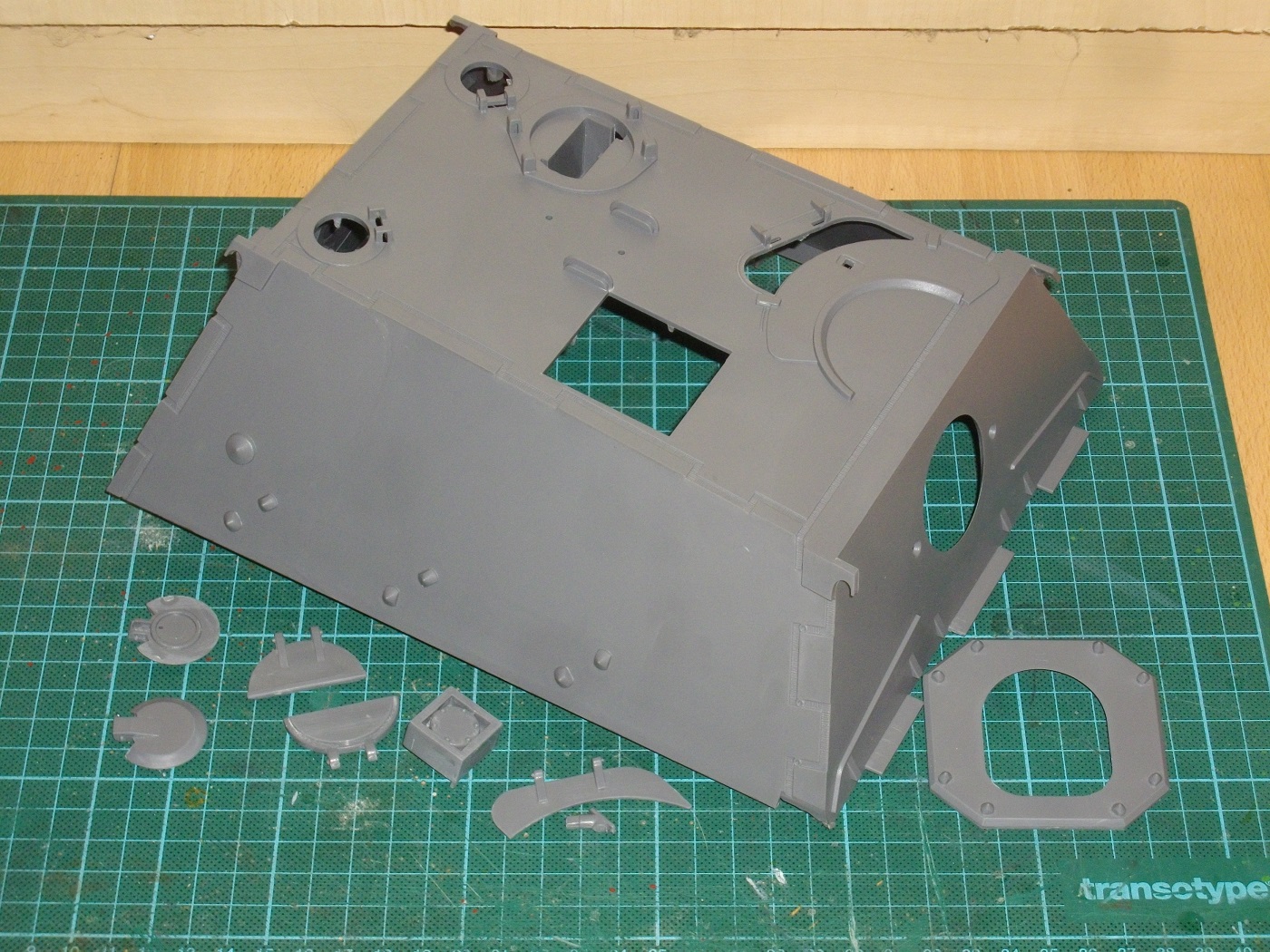

    Stap 10 – Montage van accessoires op de toren – deel 2 behalve schild en “muzzle break”
    De handleiding
    De onderdelen
    Het resultaat

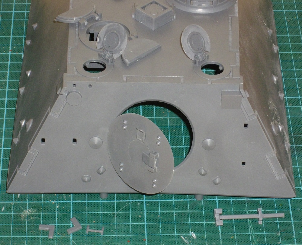

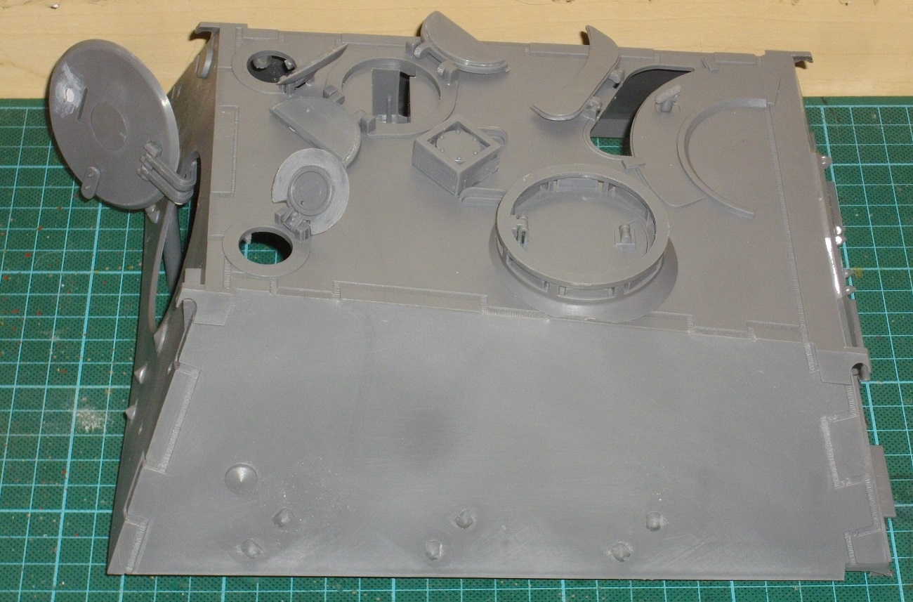

    Stap 11 – Montage van accessoires aan de achterzijde van de toren.
    De onderdelen
    Het resultaat
    Hiermee is de toren klaar voor de spuitcabine.

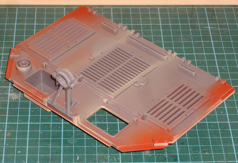

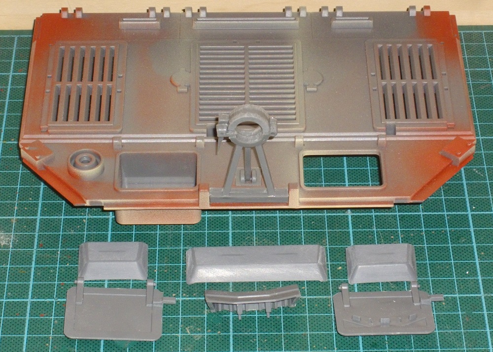

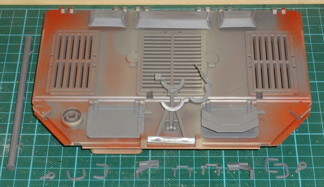

    Voorbereiden voor het schilderen van de motorafdekplaat
    Stap 28 – Montage van accessoires op de motorkap – deel 1
    De handleiding
    De onderdelen
    Het resultaat

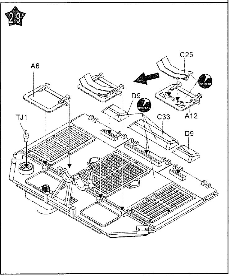

    Stap 29 – Montage van accessoires op de motorkap – deel 2
    De handleiding
    De onderdelen
    Het resultaat
    en een sprongetje vooruit: Stap 37 – Montage van accessoires op de motorkap – deel 3
    De handleiding
    De onderdelen
    Het resultaat

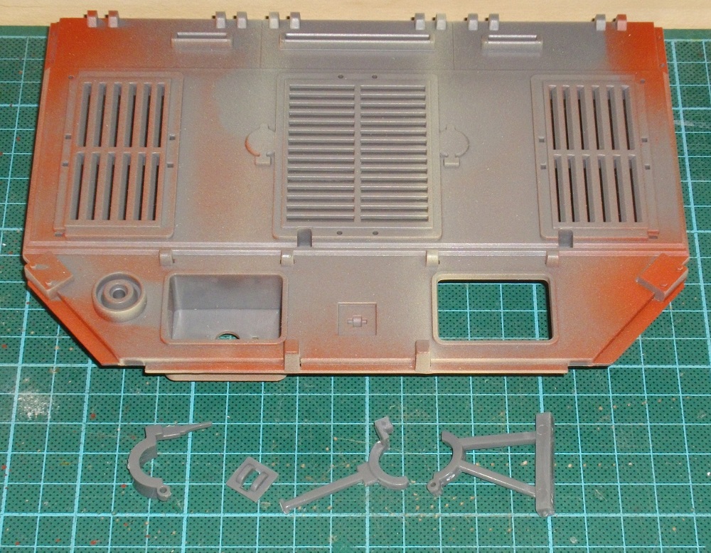

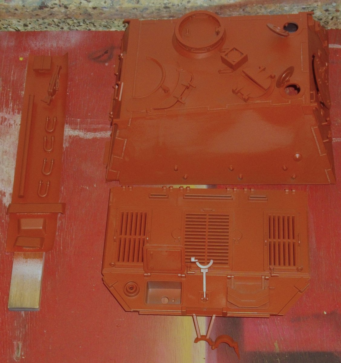

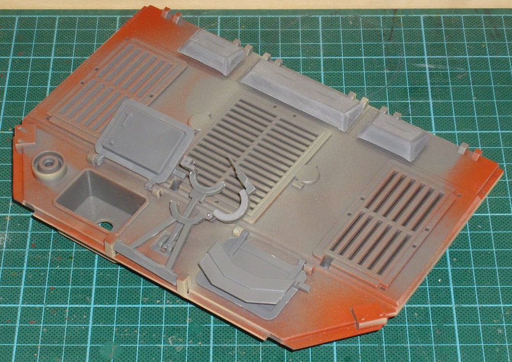

    Nog wat kleine accessoires verzameld (krik, houtblok, D-sluitingen) en op een houtje bevestigd.
    Geschutstoren, motorkap en accessoires occiderood gespoten.

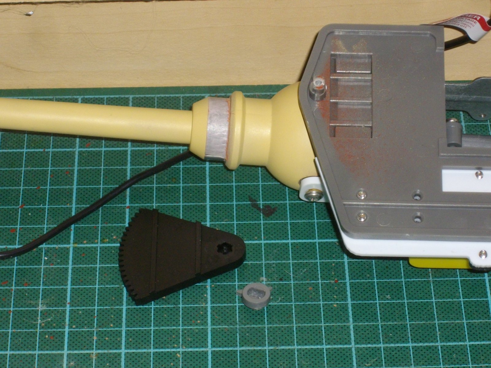

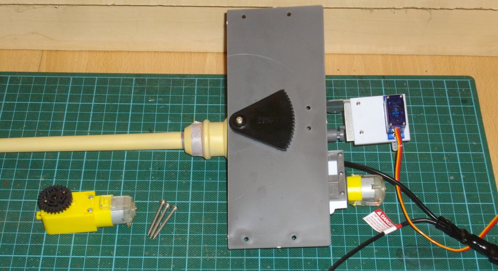

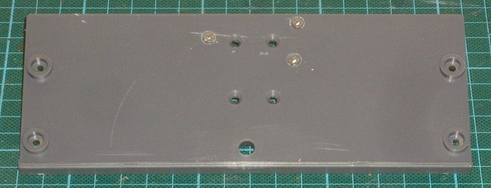

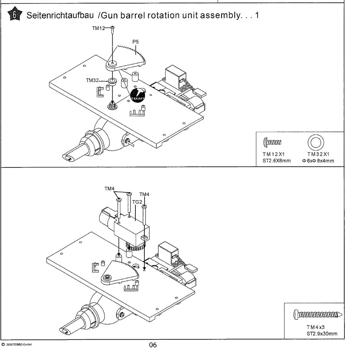

    Stap 6 – Horizontale beweging van de loop
    De handleiding

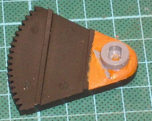

    Nu het “modelbouwgedeelte op het schilderen na afgelopen is, heb ik een overzicht van de niet- gebruikte onderdelen, die nog aan de spuitgietramen zitten, en de reserveschroeven.

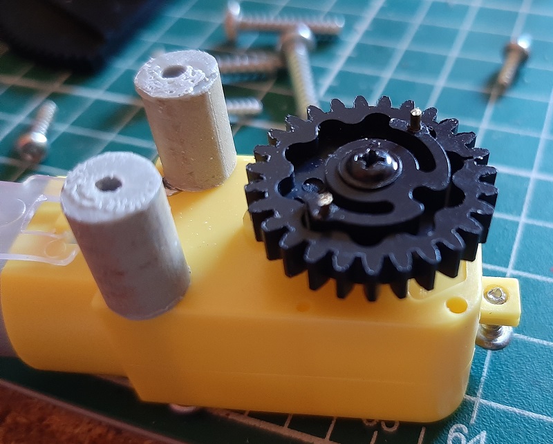

    Onderdeel C8 heeft aan de onderzijde een uitsparing die wel heel sterk lijkt op het afwijkend profiel van het draaipunt onderaan de basisplaat zonder nummer in stap 5b (B3 volgens de onderdelenlijst)
    Ik heb dus besloten onderdeel C8 te gebruiken op P5, op starre wijze aan de bodemplaat B3 te bevestigen. upload_2024-10-11_22-28-47.jpeg
    P5 is echter zwart van kleur en van een ander materiaal dan de grijze plastic onderdelen. Ze laten zich niet verlijmen met polystyreen cement, zoals Tamiya extra thin.
    Ik heb dus een hoeveelheid Milliput gemengd en aangebracht.
    Morgen is het droog en keihard. Met een iets langere schroef uit eigen voorraad kan dit dan aan B3 bevestigd worden met de niet benoemde plaat (B2 in de onderdelenlijst) er vrij draaiend tussen.
    Morgen maar eens kijken of ik in de Modelbouwzaak geraak om gele verf.

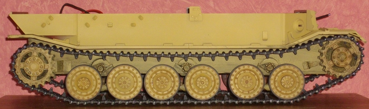

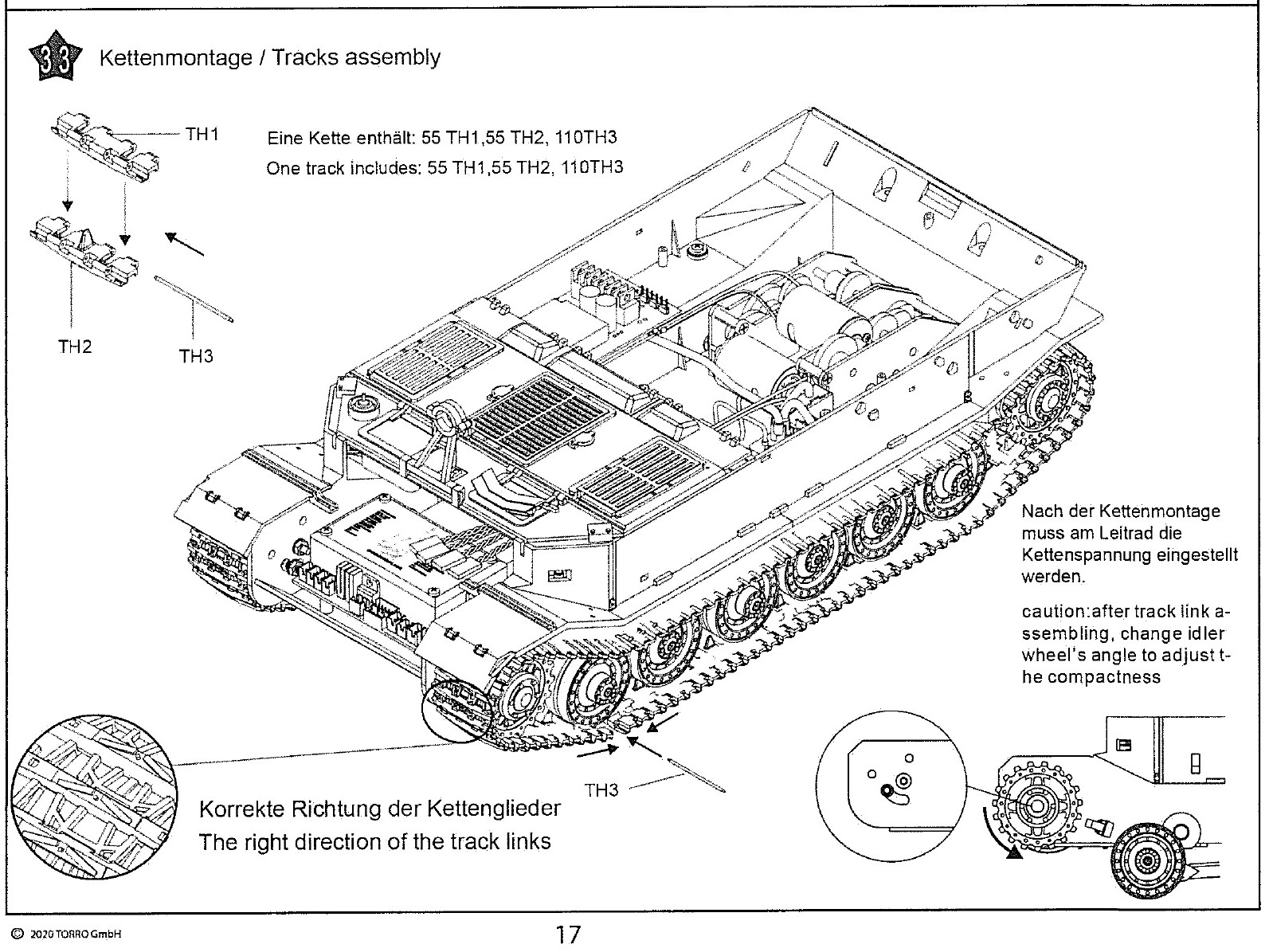

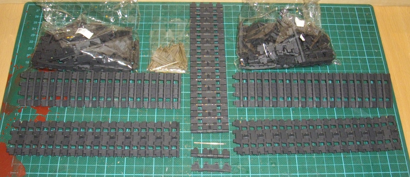

    Stap 33 – Rupsbandmontage
    De handleiding
    De onderdelen
    Ik maak reeksjes van 11 schakels van elke soort. 5 stukken samengevoegd geeft de gewenste lengte van 55 schakels TH1 en TH2.
    Het resultaat
    Admiraal B en Pingu57 vinden dit leuk.

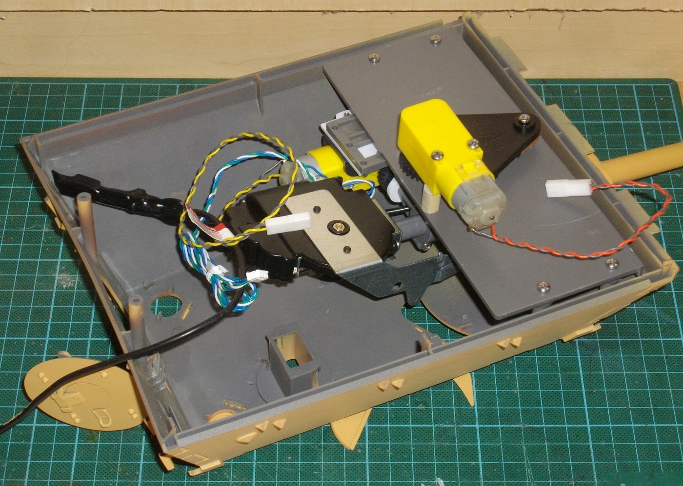

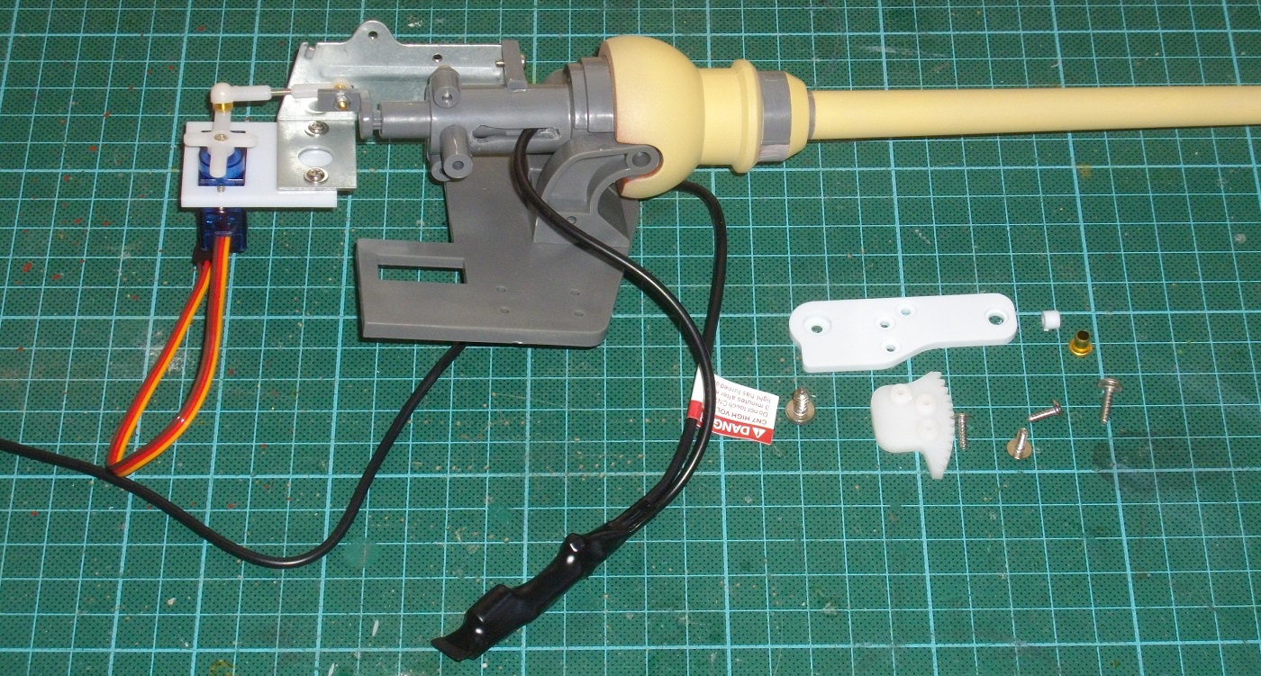

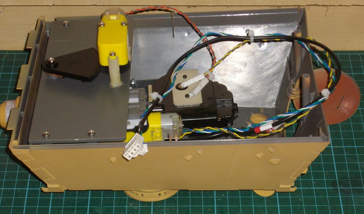

    Nu alles in de basiskleur zit, kan ik me weer concentreren op het technische element van de loopautomatisatie.

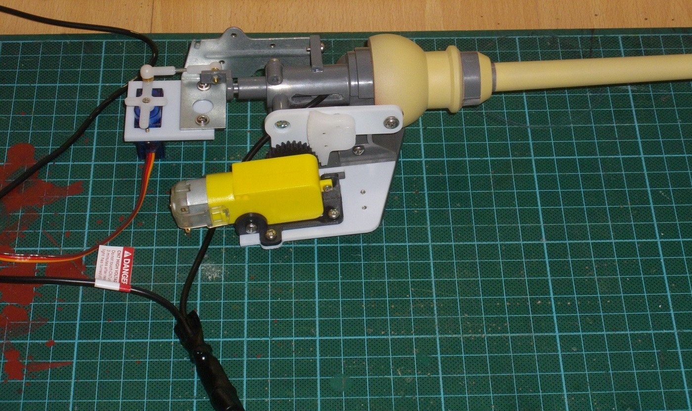

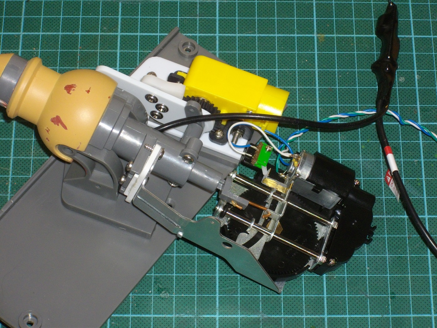

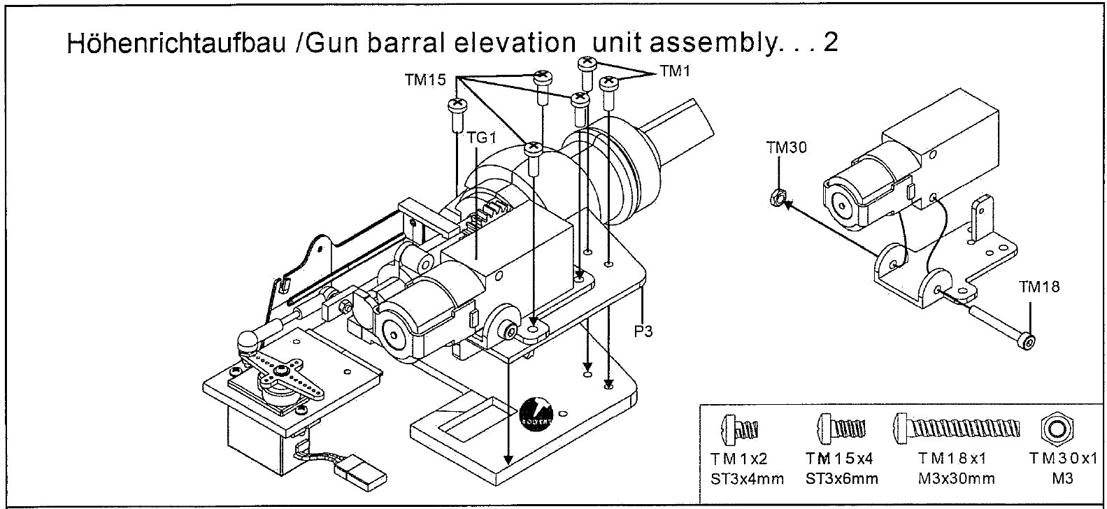

    De recoilunit: ik heb enkele posts geleden de meegeleverde recoilunit gemonteerd. Hooben voorziet hiervoor een servo.
    De Tamiya-aansturing is echter voorzien voor een terugslag die gerealiseerd wordt met een motor , overbrenging en een slede op een groot tandwiel.
    Om problemen met de aard van de aansturing te vermijden, heb ik dus er voor gekozen de servo-aansturing te vervangen door de eenheid van Tamiya.
    Plaatjes styreen op maat gemaakt en aan elkaar gelijmd en van gaatjes voorzien om de Tamiya recoilunit aan de loop te kunnen bevestigen.
    Metalen beugel van de recoilunit geplooid zodat de unit centraal achter de loop uitkomt.
    Aandachtspunt: de loop van de Hooben-Elefant heeft een veel kleinere terugslag dan de Tamiya-Königstiger.
    Recoilunit aangepast zodat de slede maar ongeveer 1 cm terugslag geeft. Daarvoor heb ik de pin op de grote draaischijf verwijderd en een nieuwe pin aangebracht op ongeveer een halve cm van het centerpunt en een beugel geplooid die er voor zorgt dat de slede, nu hij niet meer zo ver naar voor komt, de schakelaar nog induwt waardoor de cyclus beëindigd wordt.
    Recoilunit met de loop verbonden met een stukje stijve koperdraad.

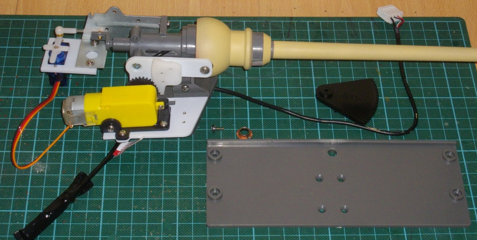

    Aandrijving verticale en horizontale loopbeweging: Draden aan de motoren voor de verticale en horizontale loopbeweging gesoldeerd.
    Pinnetje uit de slipkoppeling van het tandwiel voor verticale beweging verwijderd, zodat er geen schade optreedt als de stick op de zender te lang gemanipuleerd wordt.
    Ik heb de kabels van de overeenkomstige modules van Tamiya gebruikt, om meteen passende fiches te hebben en omdat de kleurcodes van de draden overeenkomen met die op de DMD.
    Als Hooben te kort schiet, zie mijn observaties betreffende de bevestiging van de motor met reductie voor de horizontale loopbeweging) dan schiet Bismarck te hulp. :)
    In het dek van de 1/200 DKM Bismarck die ik eerder maakte zit een heel dik gietraam, dat zich hier heel goed leent om de reductiekast vast te zetten.
    Het resultaat:

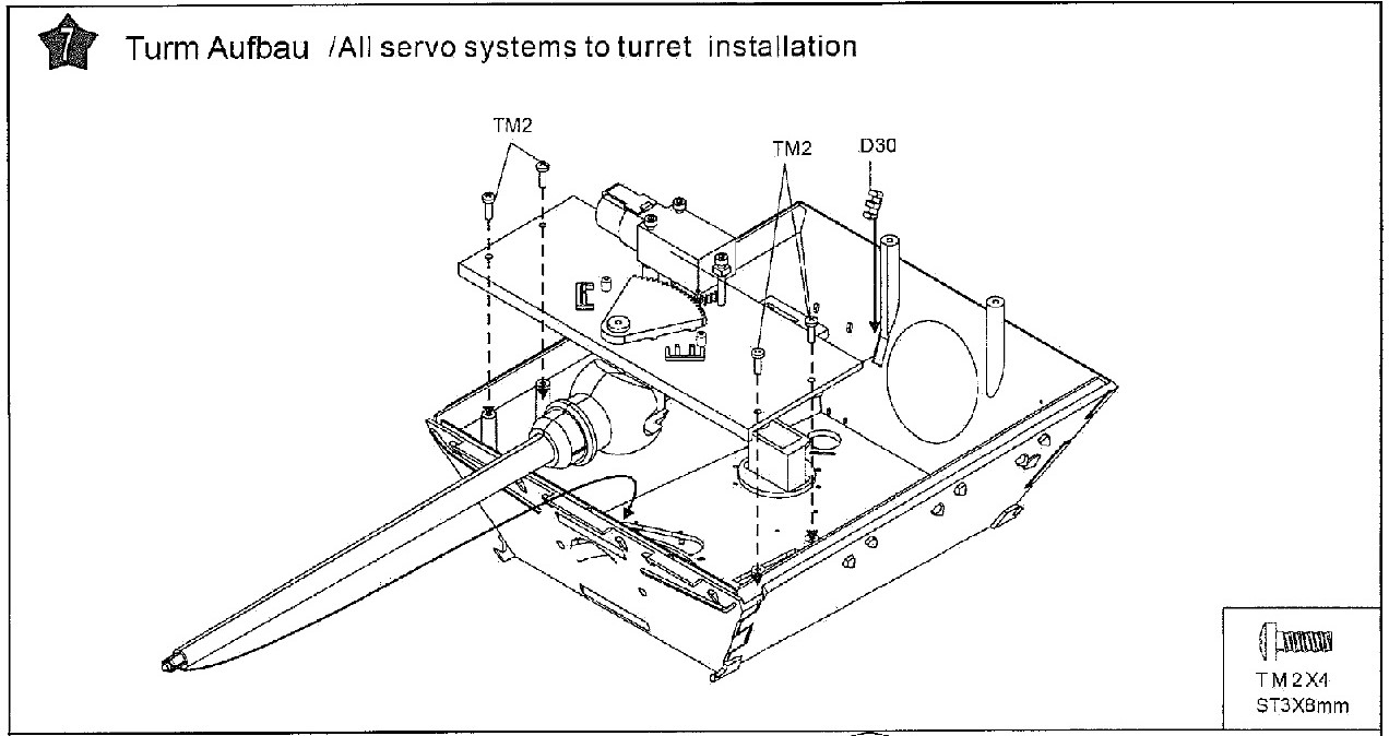

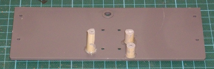

    Stap 7 – Bevestigen van de loop in de toren
    De handleiding:
    Het resultaat:
    Die steuntjes lieten zich toch niet zo goed versmelten met de plaat, dus ik heb ze even vastgezet met 2 componenten epoxylijm, daarna de motor met reductie weggenomen, de gaatjes in de plaat door geboord, en de steunen gezekerd met een M3-schroef met verzonken kop.

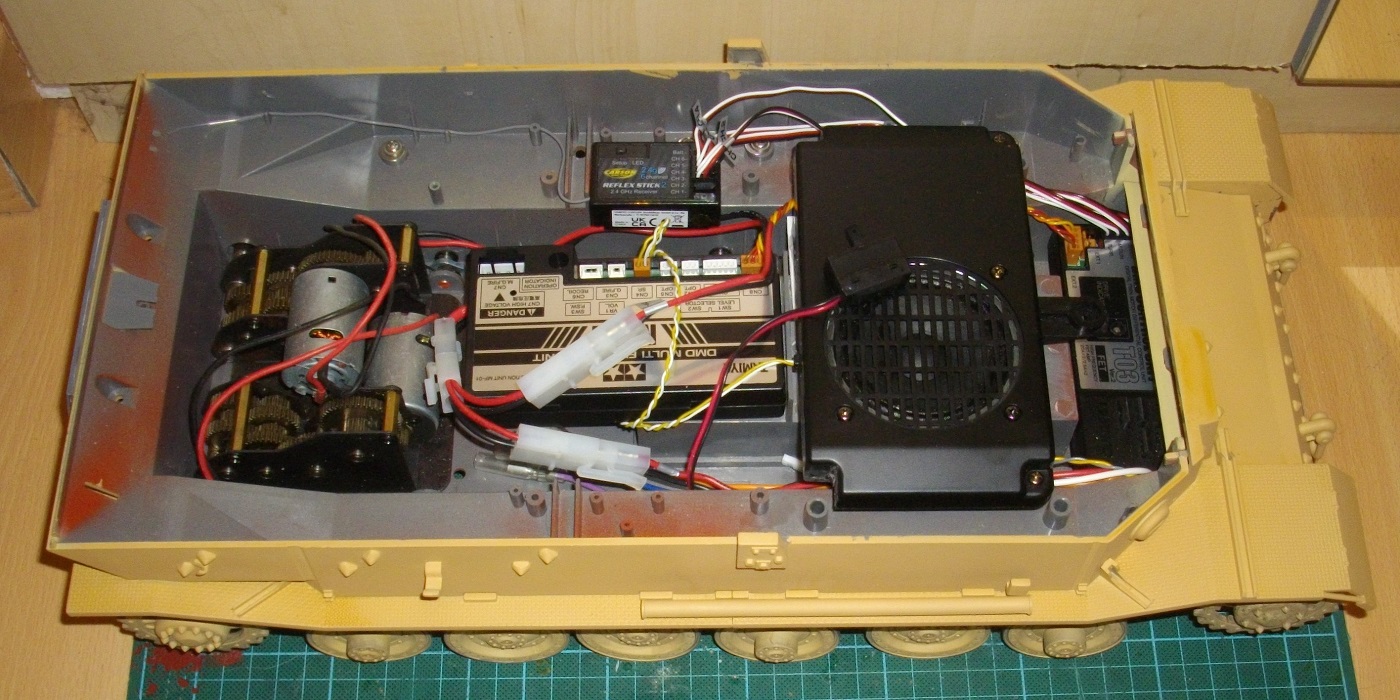

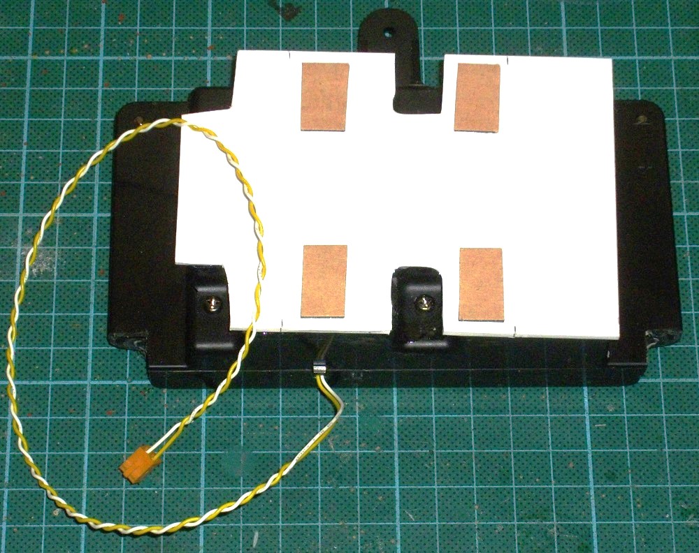

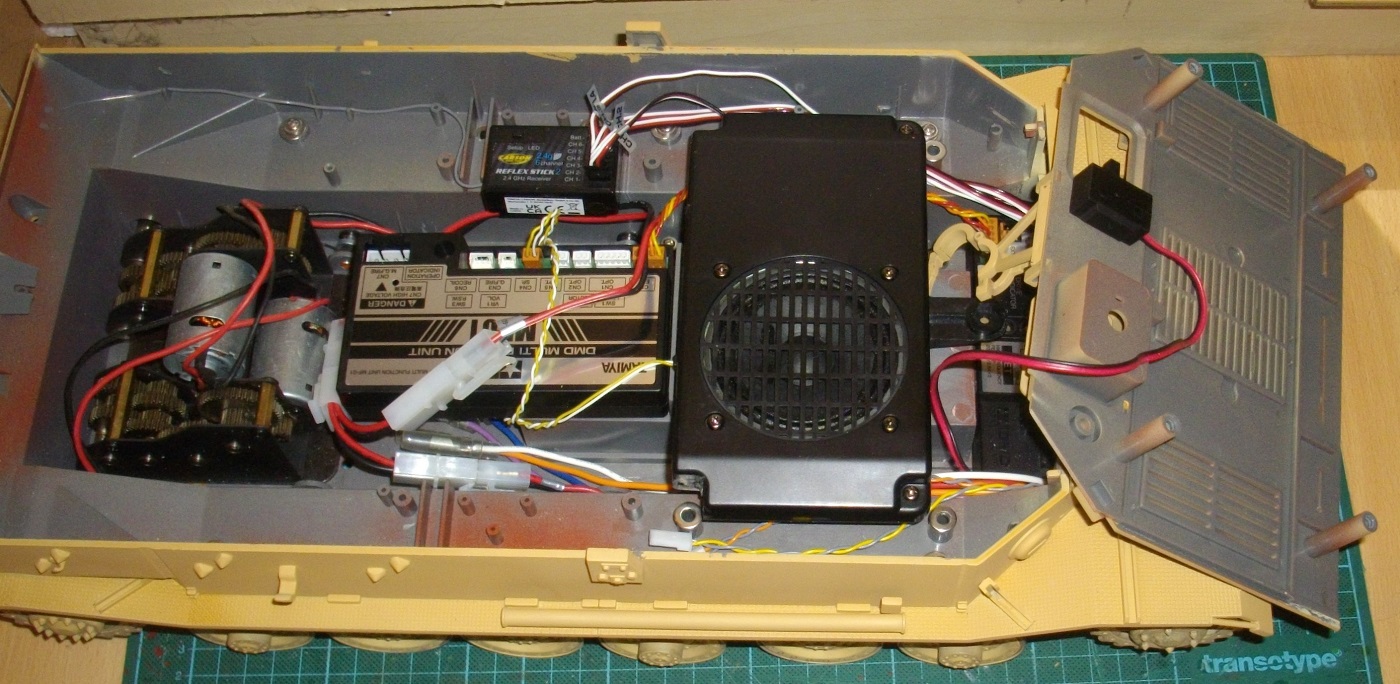

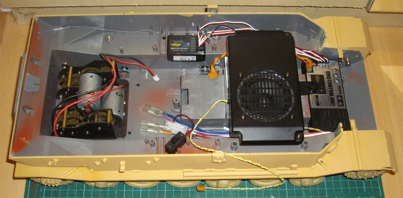

    Inbouw van de elektronica
    Vervanging door Tamiya-onderdelen vraagt toch enige aanpassing.
    - Boegmachinegeweer, integraal vervangen door Tamiya-parts
    En op zijn plaats bevestigd met wat rubberlijm.
    - Luidspreker: De behuizing van de Tamiya-King Tiger-luidspreker eenheid afgezaagd zodat die in hoogte kon op de batterijbox geplaatst worden.
    De open onderzijde gedicht door een plaat styreen er met 2-componenten epoxylijm aan te plakken.
    Om de luidspreker te kunnen plaatsen op de batterijbox, en onder de motorkap met de open verluchtingsroosters, moest de voorste opstaande rand verwijderd worden.
    Met nog een kleine aanpassing van de achterste hoeken van de luidsprekerbehuizing kan deze mooi dwars over de batterijbox bevestigd worden met dubbelzijdige tape.
    - De DMD T-03 module kan net in de breedte voor de batterijbox geplaatst worden en de ontvanger ligt achter de luidspreker op de richel.
    - DMD-MF01 module op het achterste deel van de batterijbox geplaatst en verbonden met de T-03.
    - Tot slot voor vandaag de aan/uit-schakelaar tegen de onderzijde van de motorkap geplakt met dubbelzijdige tape, zodat die door het luik van de bestuurder kan bediend worden.

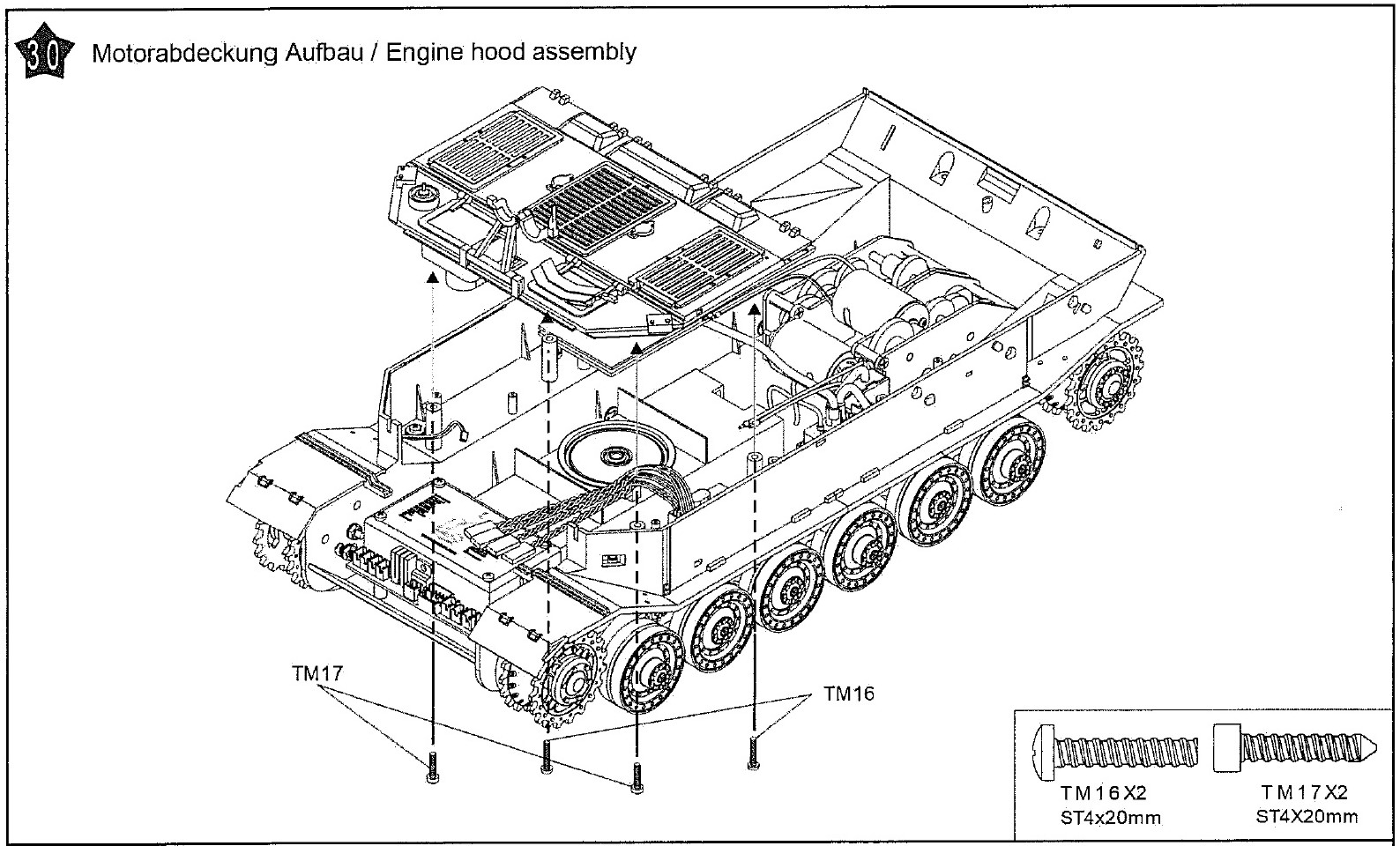

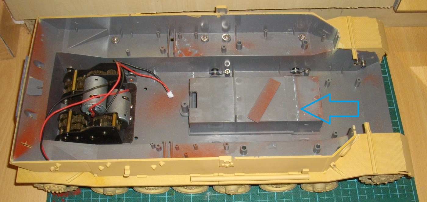

    Stap 30 – Bevestiging motorkap
    De handleiding:
    Het resultaat:
    @Arthur Hermans bemerkte 10 jaar geleden al dat je na het plaatsen van de wielophanging niet meer bij de voorste schroeven kan. Inmiddels zijn deze vervangen door” hexscrews”. Voor mijn gemak heb ik dan maar een passende zeskantsleutel ingekort, zodat ik er probleemloos bij kan.
    Er zit echter nog enige afstand tussen de steunen aan de onderzijde van de motorkap en de steunen in de romp. Verder aandraaien van de schroeven lijdt enkel tot vervorming. Daarop heb ik er een rondsel tussen gelijmd. (zichtbaar op de laatste foto van de vorige post)

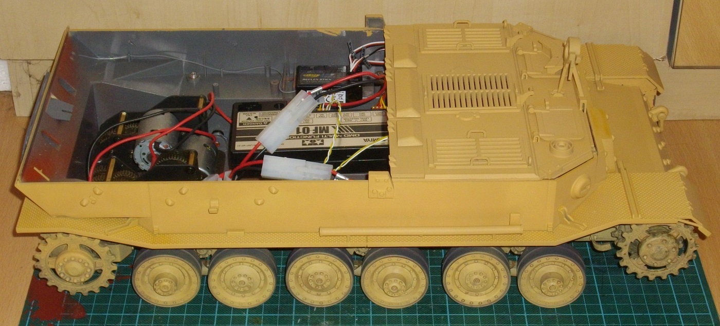

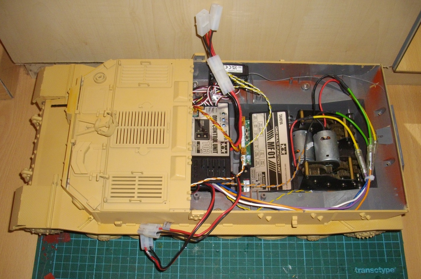

    Bij het plaatsen van de geschutstoren blijkt de DMD MF-01-eenheid op de achterzijde van het batterijcompartiment in de weg te zitten van de reductiekast met motor voor de horizontale beweging van de loop. De 4-aderige verbindingskabel tussen de modules is echter te kort om de T03-module helemaal vooraan te kunnen laten.
    Alles dus terug los gehaald en de DMD MF-01met de T03 er op tussen batterijcompartiment en motorenblokken geplaatst.
    Hiervoor moest ik een deeltje van de cilinder voor de schroef van het batterijcompartimentdeksel wegslijpen.
    Ook deze opstelling laat niet genoeg ruimte voor de motor voor de horizontale rotatie.
    Volgende test: DMD zo laag mogelijk (ophangingsbeugels verhinderen dat deze volledig op de bodem kan liggen) tussen batterijcompartiment en motorenblokken, en de T03 op het batterijcompartiment, vlak achter de luidspreker.
    Dit lijkt te lukken.
    Ik leende ook de motordraden van de Tamiya motoren.
    De accu werd geplaatst in het accucompartiment aan de onderzijde van het chassis.
    Je ziet enkel de aansluitdraden met de 2-wegsconnector voor beide DMD-modules.

    Stap 10: het schild teruggeplaatst. Dit wordt niet gelijmd, maar met de hulp van een stukje tape knellend aangebracht, anders kan in de toekomst de loop niet meer uit de toren gehaald worden voor eventuele herstelling of onderhoud.
    Stap 35: voorste pansterplaat terug op zijn plaats geklikt.
    Stap 34: Verticale pantserplaat vooraan terug op zijn plaats geschoven
    Wanneer en hoe je de motoren aansluit is niet in de Hooben-handleiding vermeld.
    Ik leende de motordraden van de reserve Königstiger van Tamiya, en sloot die aan volgens de instructies in de Tamiya-handleiding. Aandachtspuntje: Een Konigstiger trekt op de voorste wielen, de Elefant duwt op de achterste. Moet de aansluiting overeenkomstig aangepast worden? Het is ook mogelijk dat de vertragingskast voor een omgekeerde draairichting zorgt, of het feit dat de motoreenheden achterste voren gemonteerd moeten worden, en dus ook de rechtse op de linker positie en de linkse op de rechter rupsband. Voorlopig sluit ik identiek aan, de test zal het uitwijzen.
    Zoals verwacht draaide alles omgekeerd.
    Met kanaal 1 te reversen op de zender is ook dit geregeld.
    Na de draairichtingstest heb ik de rupsbanden er opgelegd (stap33), dat was veiliger. Na al dat werk wil je niet dat het model de tafel afrijdt.
    De rijtest (geen foto) vind ik zeer positief: kan heel traag aanzetten en rijden, maar ook snel, en hij maneuvreert heel mooi op het stuurcommando.
    Die slipkoppelingen op de vertragingsbakken van de horizontale en de verticale beweging van de loop zijn nog altijd zo waardeloos als 10 jaar geleden. Er komt hoogstens een licht schokkende beweging uit de loop. Ik ben echter niet zo happy om de blokkeringspinnetjes terug te plaatsen uit schrik dat de motoren iets stuk gaan trekken. Ik heb niet veel keuze zeker? Met de pinnetjes er uit heb ik ook geen mooie beweging.
