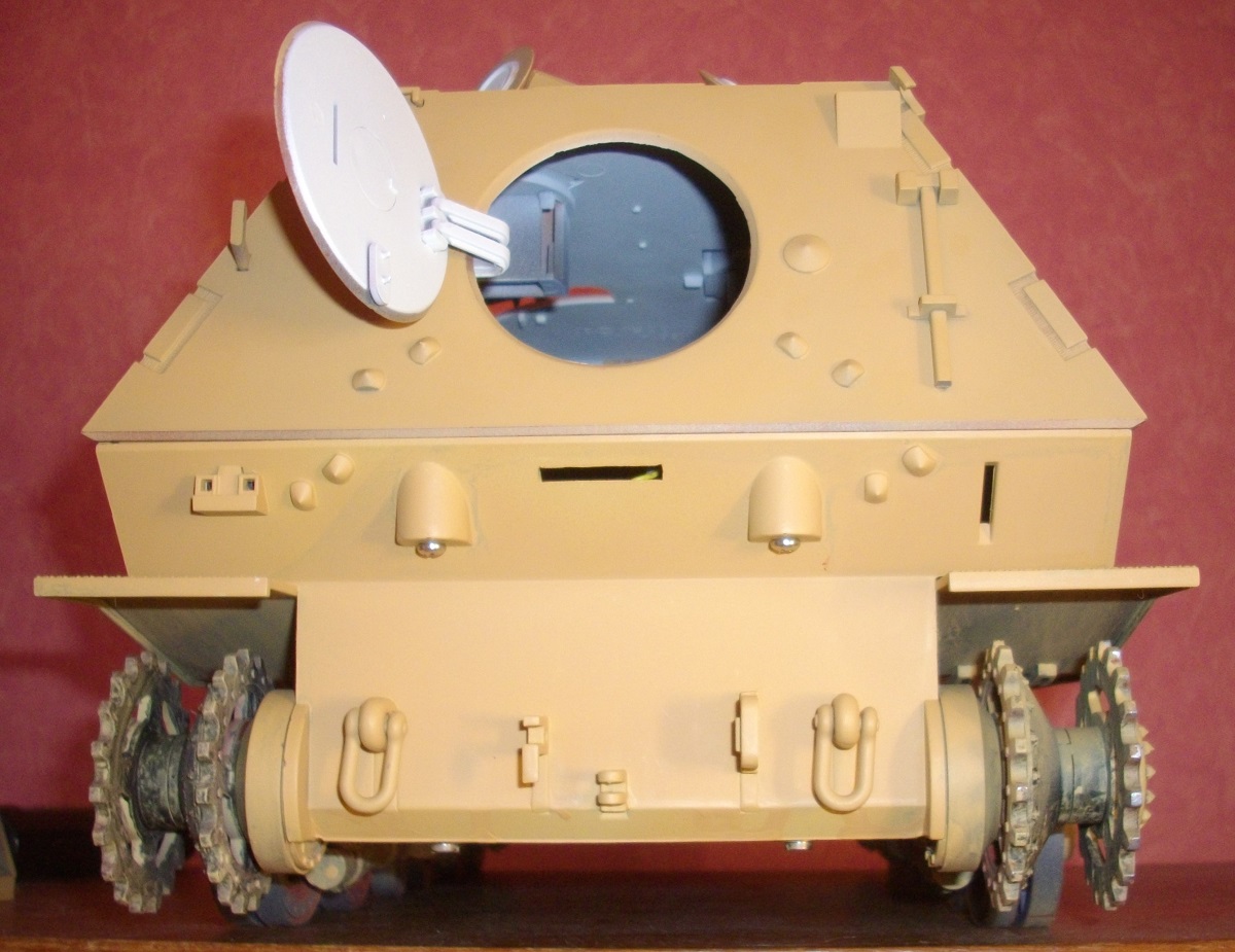

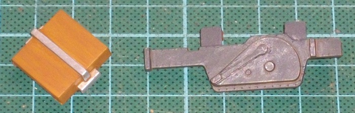

    De weinige losse attributen (krik en houten blok voor onder de krik geschilderd.
    Binnenkant van de luiken van de toren Insigna white geairbrusht.

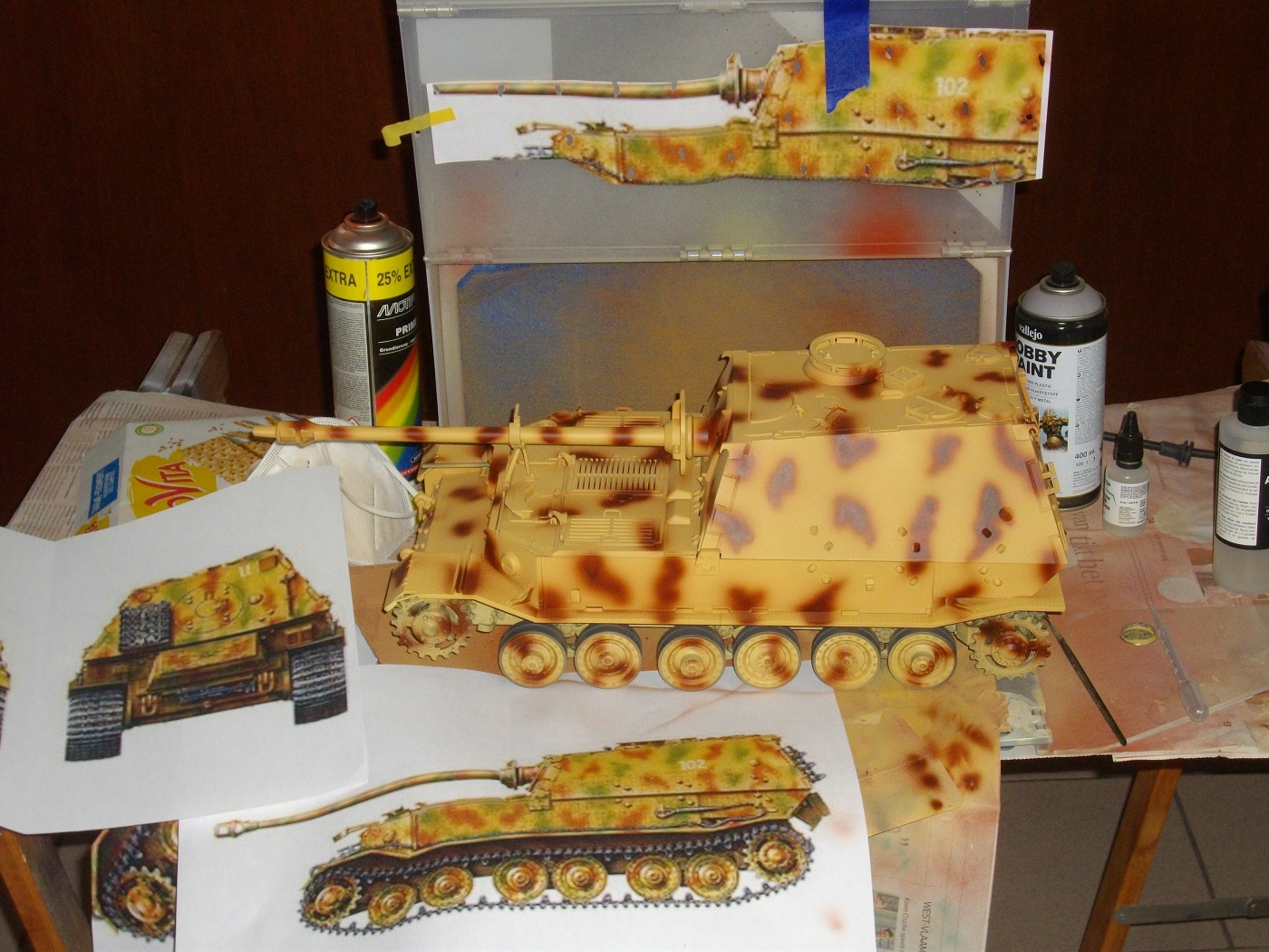

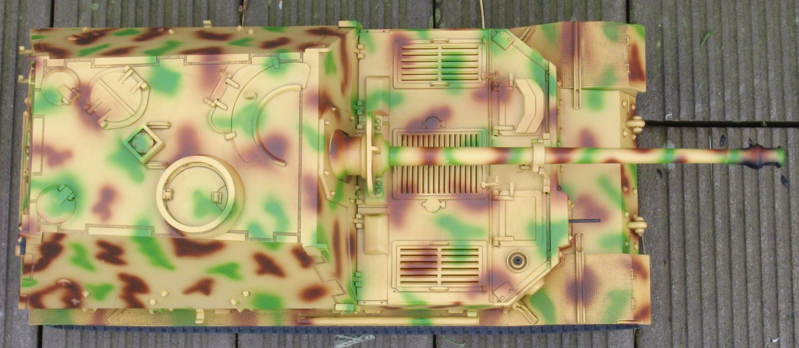

    Materiaalbak in de grondverf gespoten en in de Tan Yellow geairbrusht.
    Camouflagekleur bruin geairbrusht. Hiervoor heb ik een foto van een leuk patroon afgedrukt op de schaal van het model, de bruine vlekken doorprikt, papier voor het model gehouden en een bruine mist over de gaatjes gespoten. Dit gaf me het spreidingspatroon op het model. Daarna kon ik aan de hand van het voorbeeld de bruine vlekken nabootsen met de airbrush. Voor het bruin gebruikte ik Vallejo Model Air 71.036 Mahogany.
    Pingu57 vindt dit leuk.
  5. Herby63
    Herby63
    6 aug 2009
    4.423
    Brugge

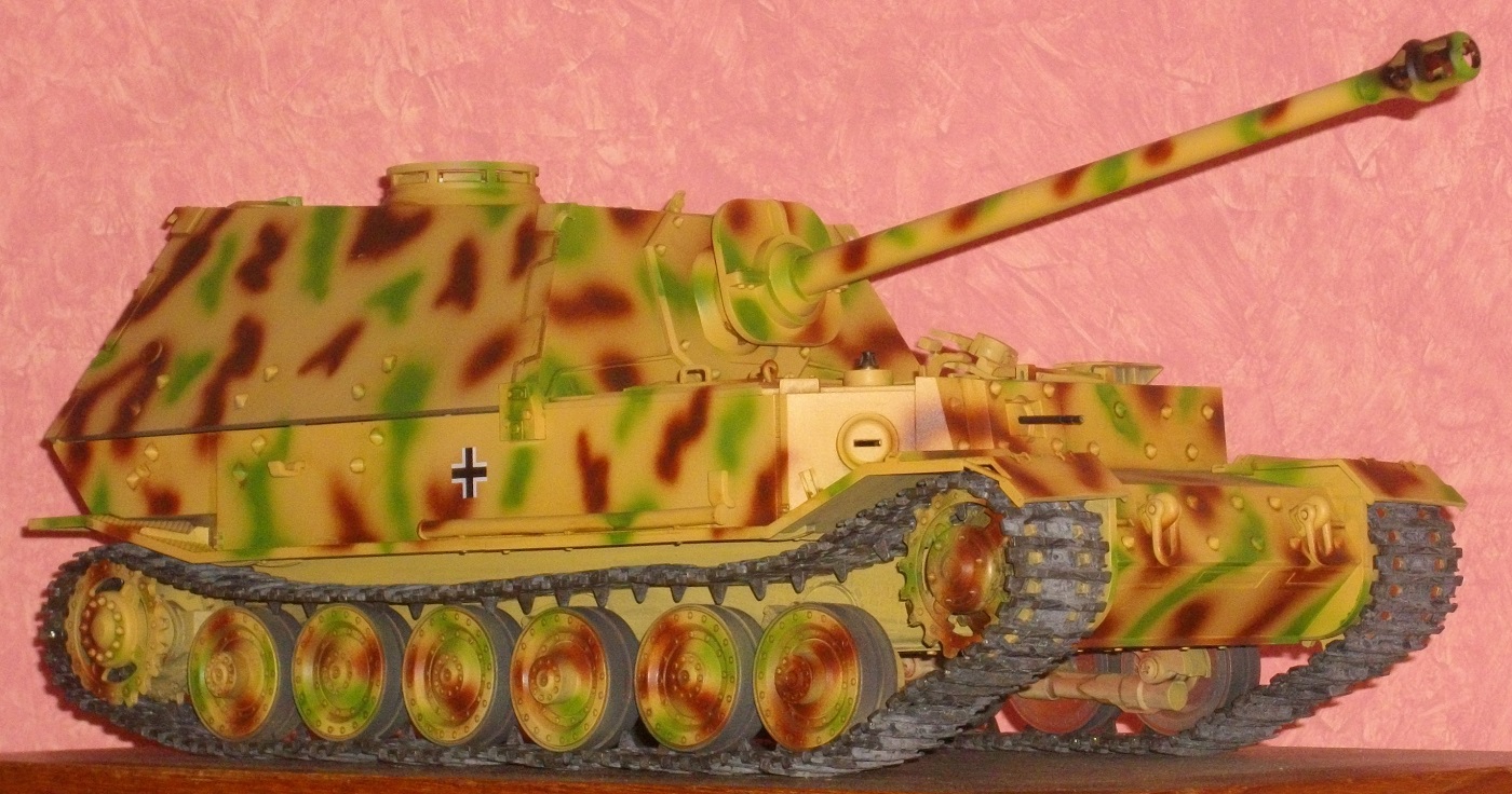

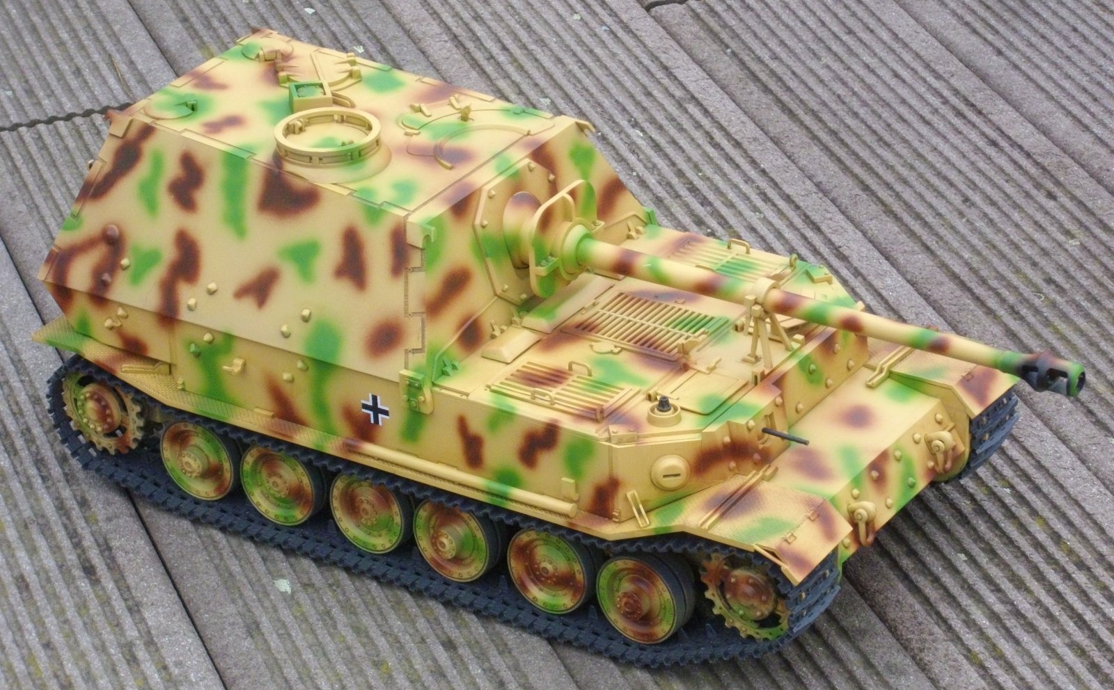

    Camouflagekleur groen geairbrusht.
    Het ganse model overspoten met een mist blinkkende polyurethaanlak.
    Decals aangebracht.
    In alle naden panel line accent color brown aangebracht en na drogen opgewreven met een wattenstaafje met wat white spirit.
    De hamer aan de achterkant van de toren geschilderd met Wood en Black Grey.
    Het geheel overspoten met matte polyurethaanlak.
    De rupsbanden gemonteerd,
    klaar voor de fotoshoot.

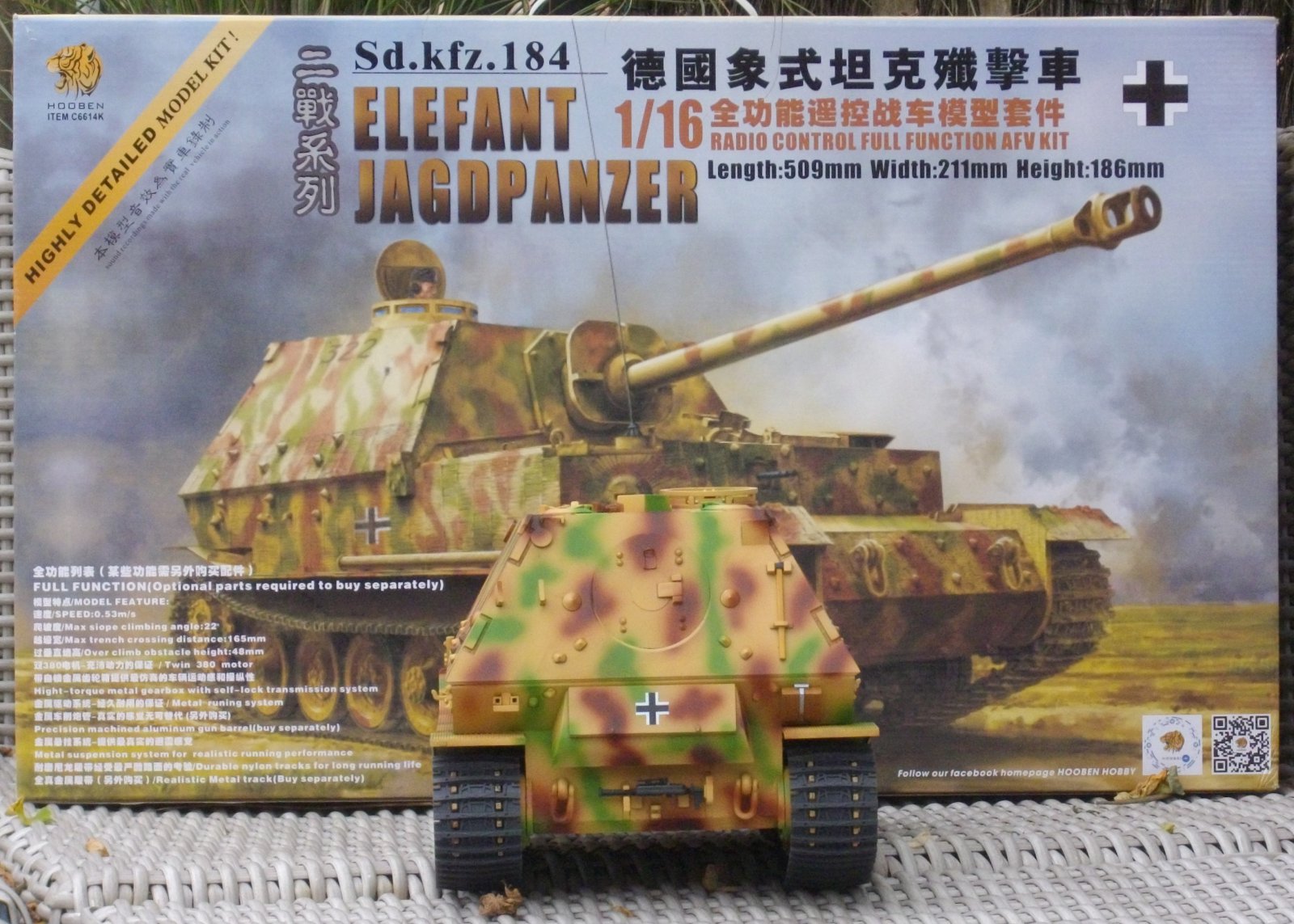

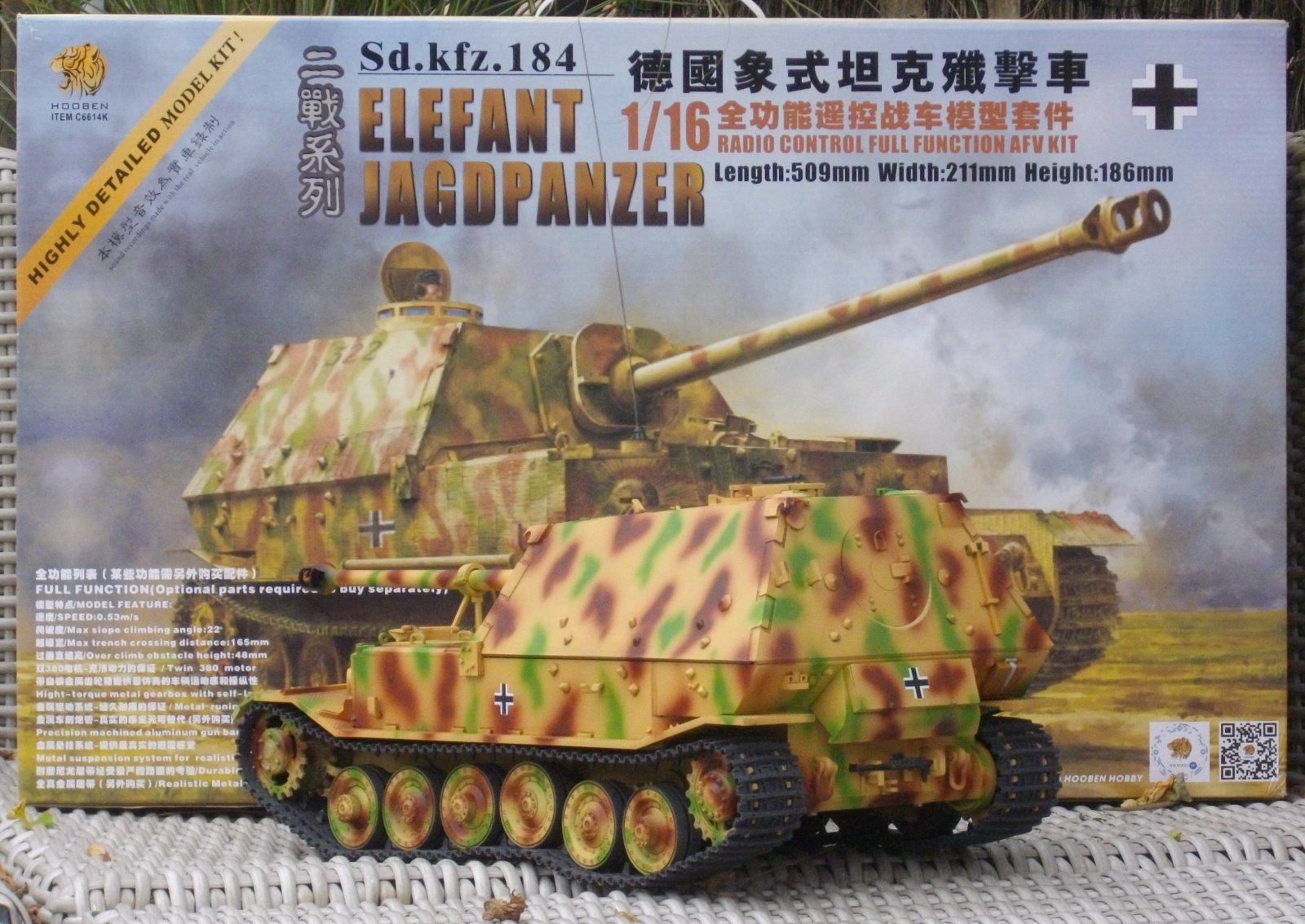

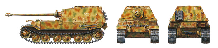

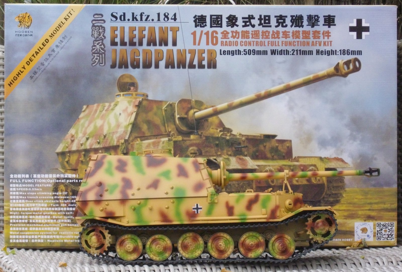

    De inspiratiebron:

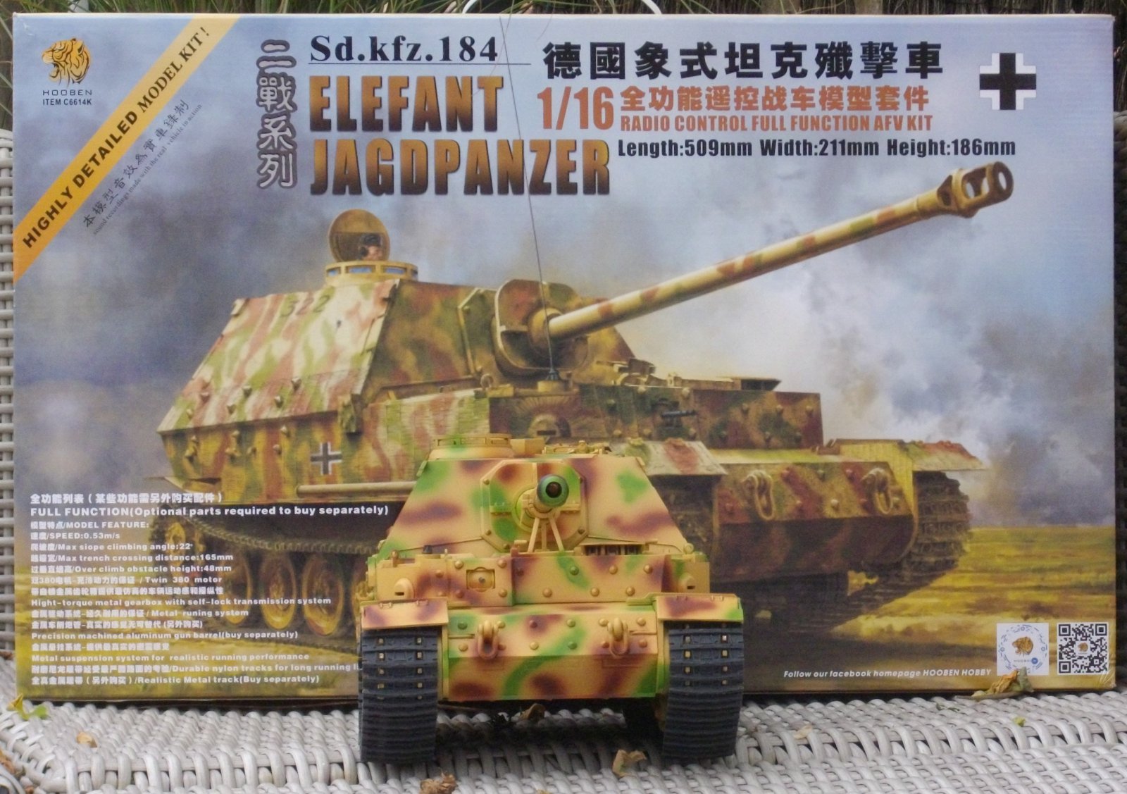

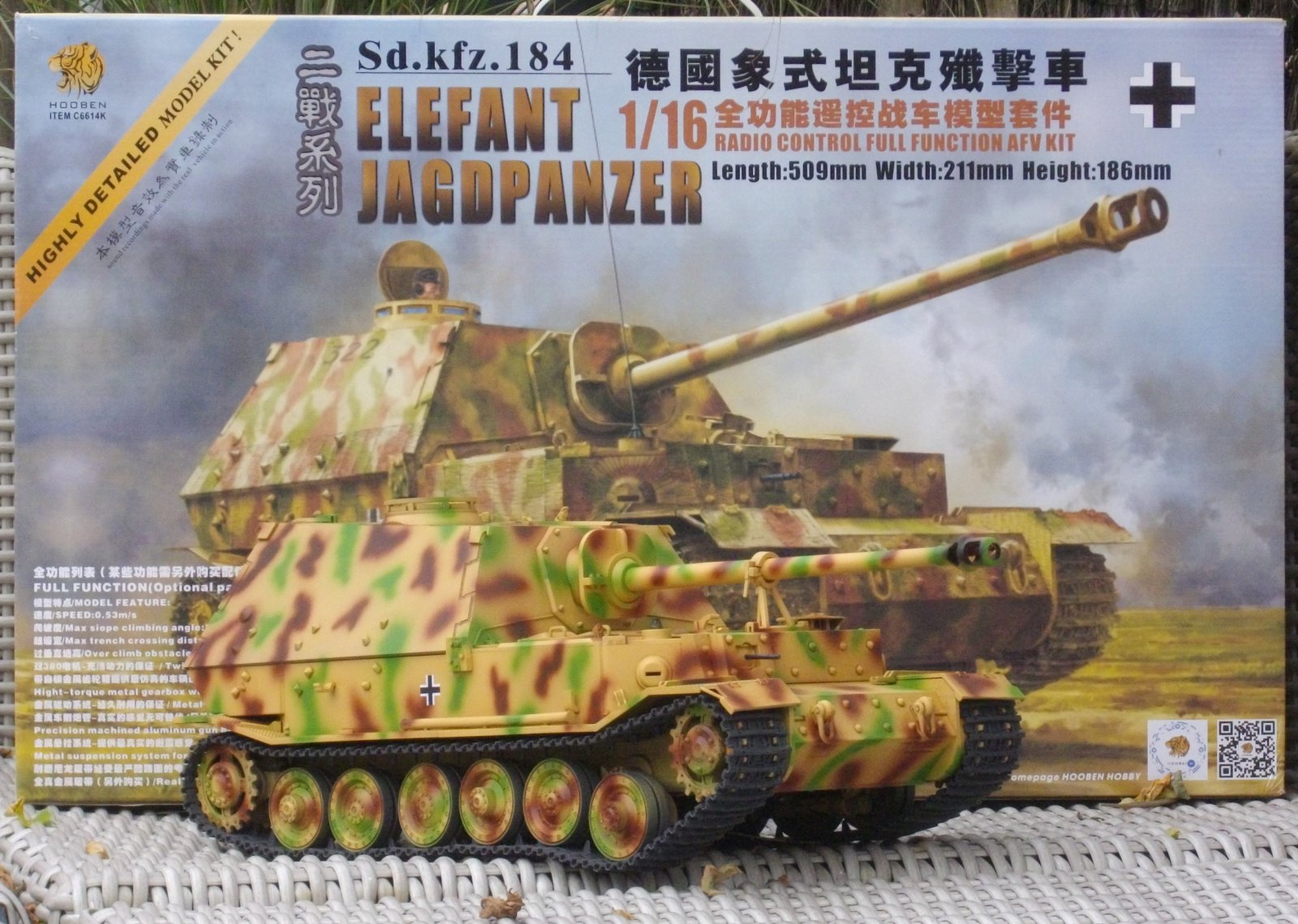

    Zoals beloofd: de fotoshoot :)
    IMGP6467.JPG IMGP6468.JPG IMGP6469.JPG IMGP6470.JPG IMGP6471.JPG IMGP6472.JPG IMGP6473.JPG IMGP6474.JPG IMGP6475.JPG
    Als ik op een droge dag een cameraman vind, volgt er nog een filmpje ter afsluiting.

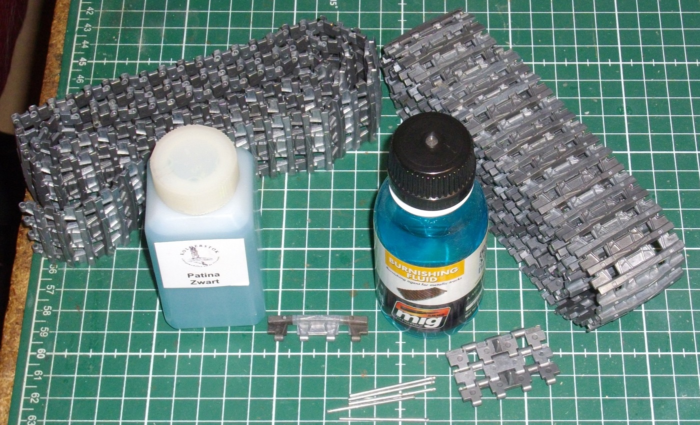

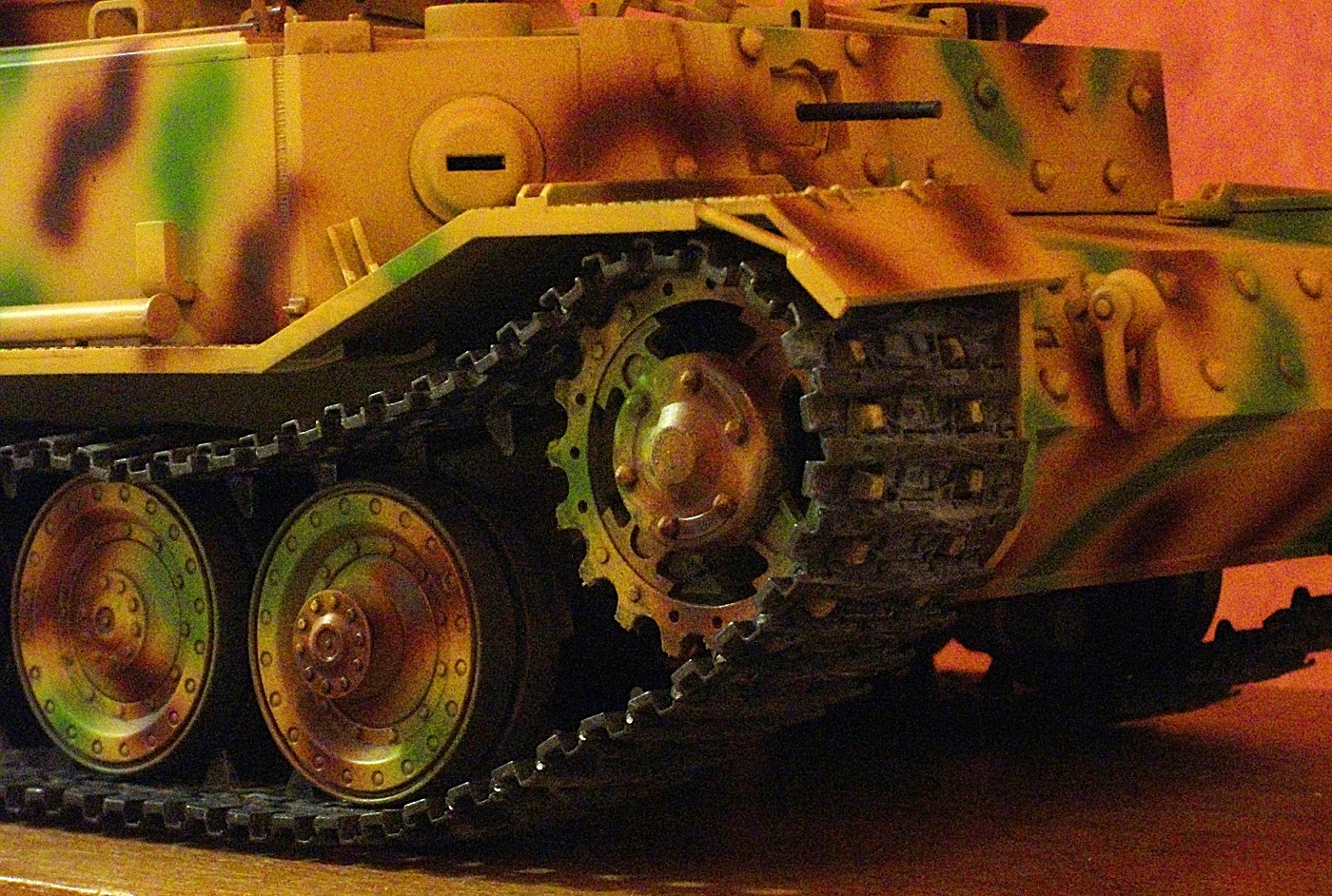

    Inmiddels zijn de metalen tracks toegekomen.
    Ik ga proberen ze chemisch te zwarten.
    De linker zijde werd gedurende 10 seconden ondergedompeld, de rechter zijde 2 x 10 seconden, want na 1 bad was het amper verkleurd. (op messing en koper geen enkele reactie)
    Bij het rechter product, dat speciaal voor het zwarten van tracklinks is, zit geen enkele vorm van uitleg hoe te gebruiken.
    Bij het linker product van een gerenommeerde leverancier ( @*Hans* :) ) zit een Nederlandstalige handleiding.
    Bij het vastnemen van de tracks zijn mijn vingertoppen zwart. Ik ga ze dus maar eerst eens goed ontvetten voor ze in de blauwe vloeistof onder te dompelen.

  12. Marc w
    Marc w
    10 feb 2013
    3.505
    Turnhout belgie
    Herman , ik heb hier ook een flesje staan om te patineren, maar hier staat duidelijk "voor koper,messing,brons " op.
    En er staat ook op dat het gevaarlijk is voor je vel , dat het brandwonden kan veroorzaken.
    een gewaarschuwd man .......
    verder veel succes met deze stap in de bouw.
    Herby63 vindt dit leuk.
  13. Pingu57
    8.481
    In aanvulling op het bericht van @Marc w ook een woordje van mij, zorg er ook voor dat je Patina niet vervuild wordt met iets anders, bijvoorbeeld Alcohol gebruikt voor schoonmaken, ik heb al twee potjes patina weg moeten gooien omdat ik daar een chemische reactie in kreeg, vermoedelijk door zo'n soort vervuiling van de patina

    @Marc w en @Pingu57
    Bedankt voor jullie bezorgdheid, het ontroert mij; :thumbsup:
    Ik neem jullie waarschuwingen ook ter harte.
    Handschoentjes aan dus.
    De tracks heb ik inmiddels in een badje van IPA in de ultrasoon reiniger ontvet en op huishoudpapier laten drogen. (geen foto gemaakt, want geeft niet veel verschil met de vorige foto)
    Dit weekend ga ik ze onderdompelen in de MIG solutie, misschien iets langer dan 20 seconden, en goed afspoelen onder stromend water.
    Het product van Kolderstok zet ik nog even aan de kant voor als ik weer een historisch zeilschip maak en messing wil zwarten.

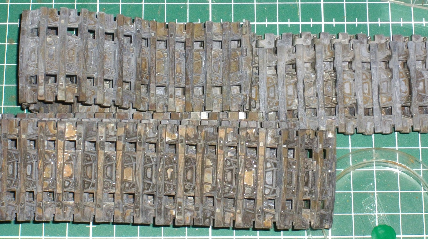

    Ik heb de MIG-vloeistof in een bakje gegoten dat net iets breder is dan de rupsband en de ze een cm of 10 per keer gedurende 30 seconden ondergedompeld, telkens een stukje doorgeschoven tot de ganse track gedaan was.
    Daarna onder stromend water afgespoeld en gedroogd met een haardroger.
    Door de vorm van de links zijn echter nogal wat luchtbelletjes aan de onderkant blijven kleven, waardoor het product daar geen uitwerking had.
    Inmiddels, na 2 volledige tracks, was de werking van het product al sterk verminderd.
    Ik heb dan maar het Kolderstok patina zwart met een penseel op alle nog blinkende plaatsen aangebracht.
    De combinatie van beide producten, waarbij MIG bruineert, en Kolderstok zwart, geeft als eindresultaat en grote variëteit aan bruin- en grijstinten.
    persoonlijk ben ik heel tevreden met het bekomen resultaat.
