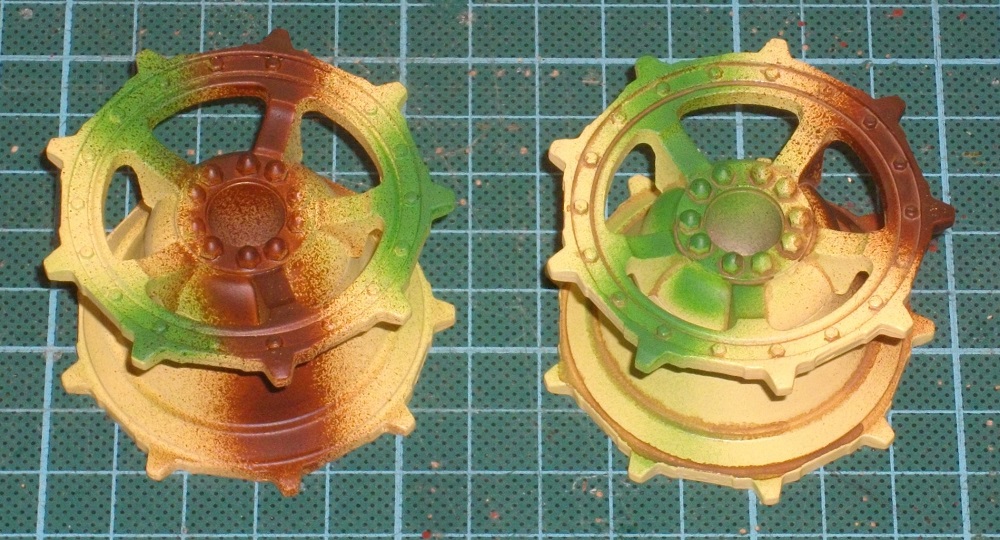

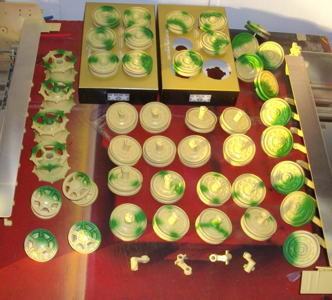

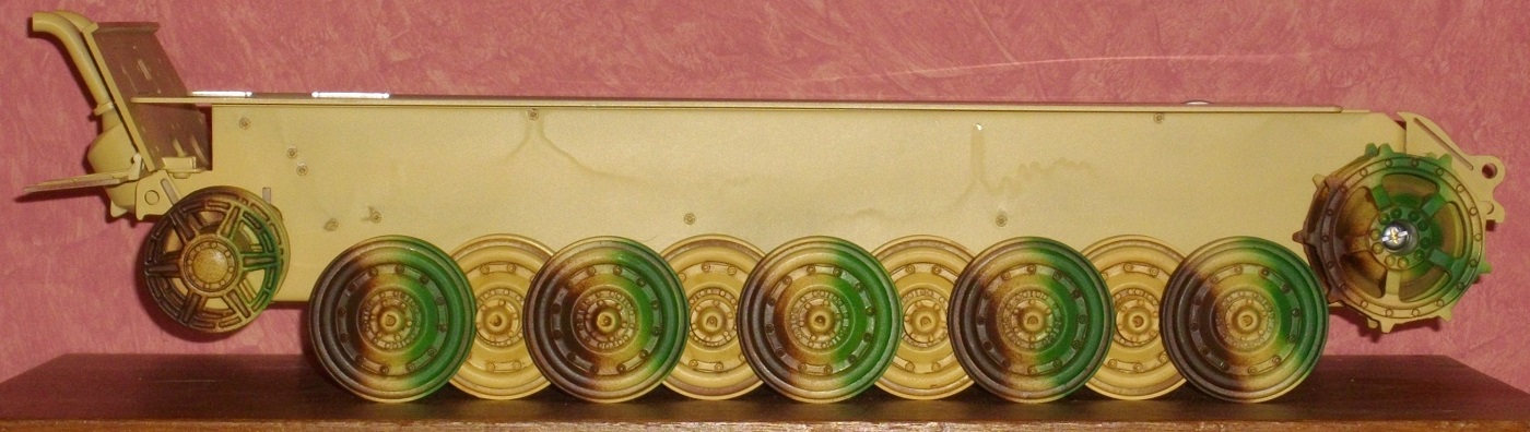

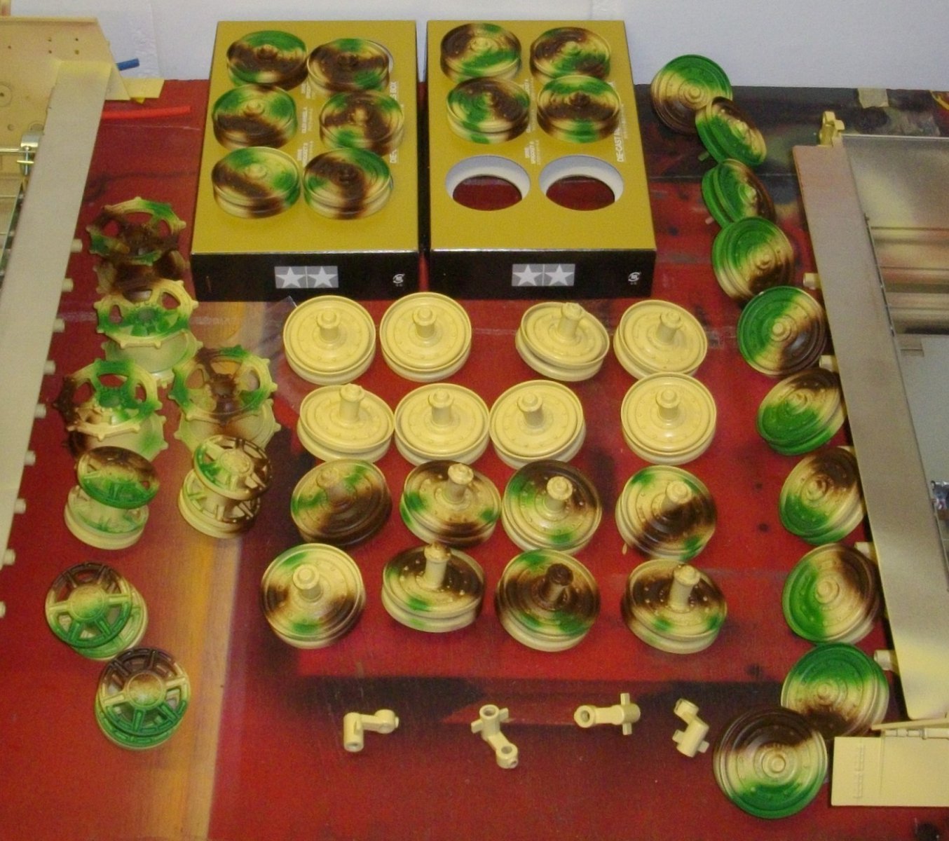

    Na een nachtje drogen heb ik de onderdelen voor de spanwielen omgedraaid en ook deze zijde Peach gespoten.
    Wat teflonvet en teflonolie aan de assen gedaan en de spanwielen gemonteerd met de voorziene schroeven.
    Camopatroon op de wielen geairbrusht.
    Voor het groen mengde ik Vallejo 70.967 Olive Green en Vallejo 71.267 Light green RLM25 met een druppel of 15 Vallejo70.970 Deep Green. Hopelijk heb ik met een 17 ml flesje genoeg om 2 Kötis volledig af te werken.
    Voor het bruin gebruikte ik Vallejo 71.039 Hull Red met een scheut Vallejo 71.036 Mahogany.

    Dank en vriendelijke groet aan de anonieme volgers, de leuk-klikkers en aan Peter in het bijzonder voor de leuke reacties. :thumbsup:
    Verweren van de wielen met Tamiya panel line accent color brown
    links zonder, en rechts met bruine panelline accent color, gedroogd maar nog niet uitgevlakt.
    Admiraal B en Pingu57 vinden dit leuk.

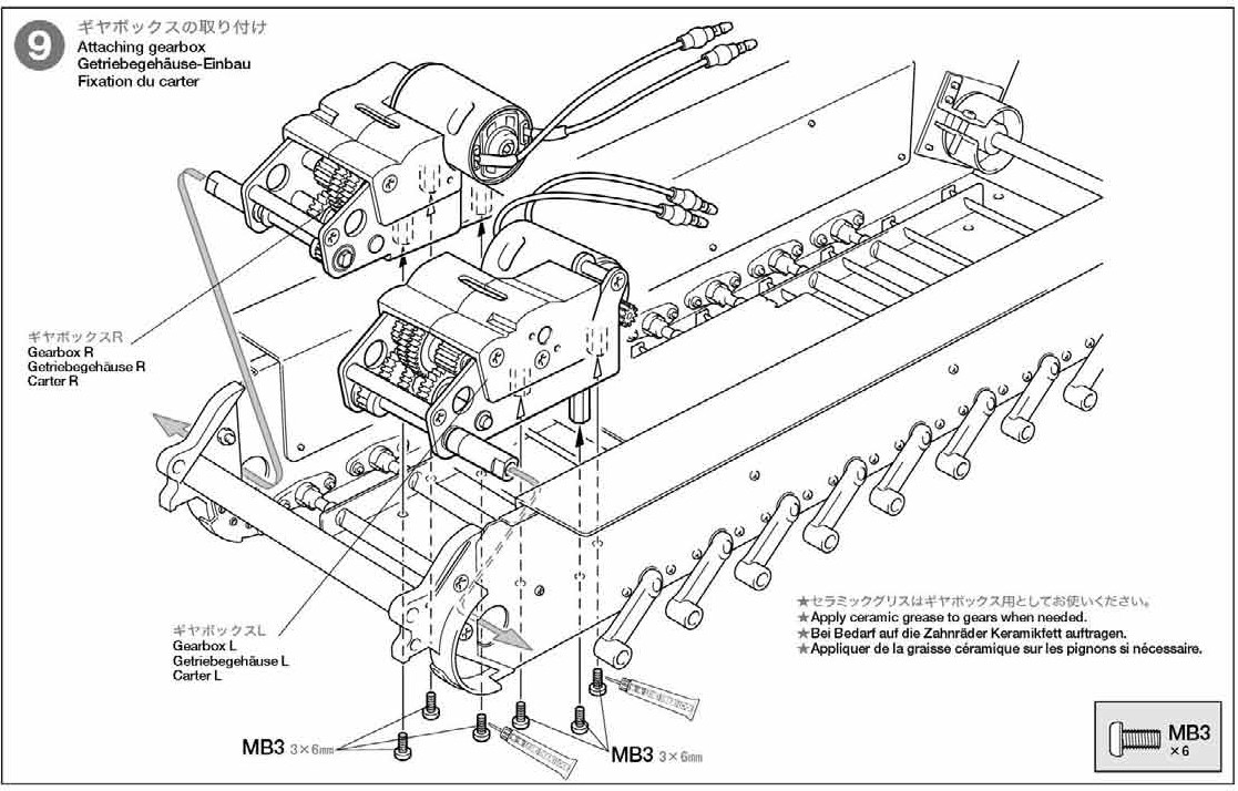

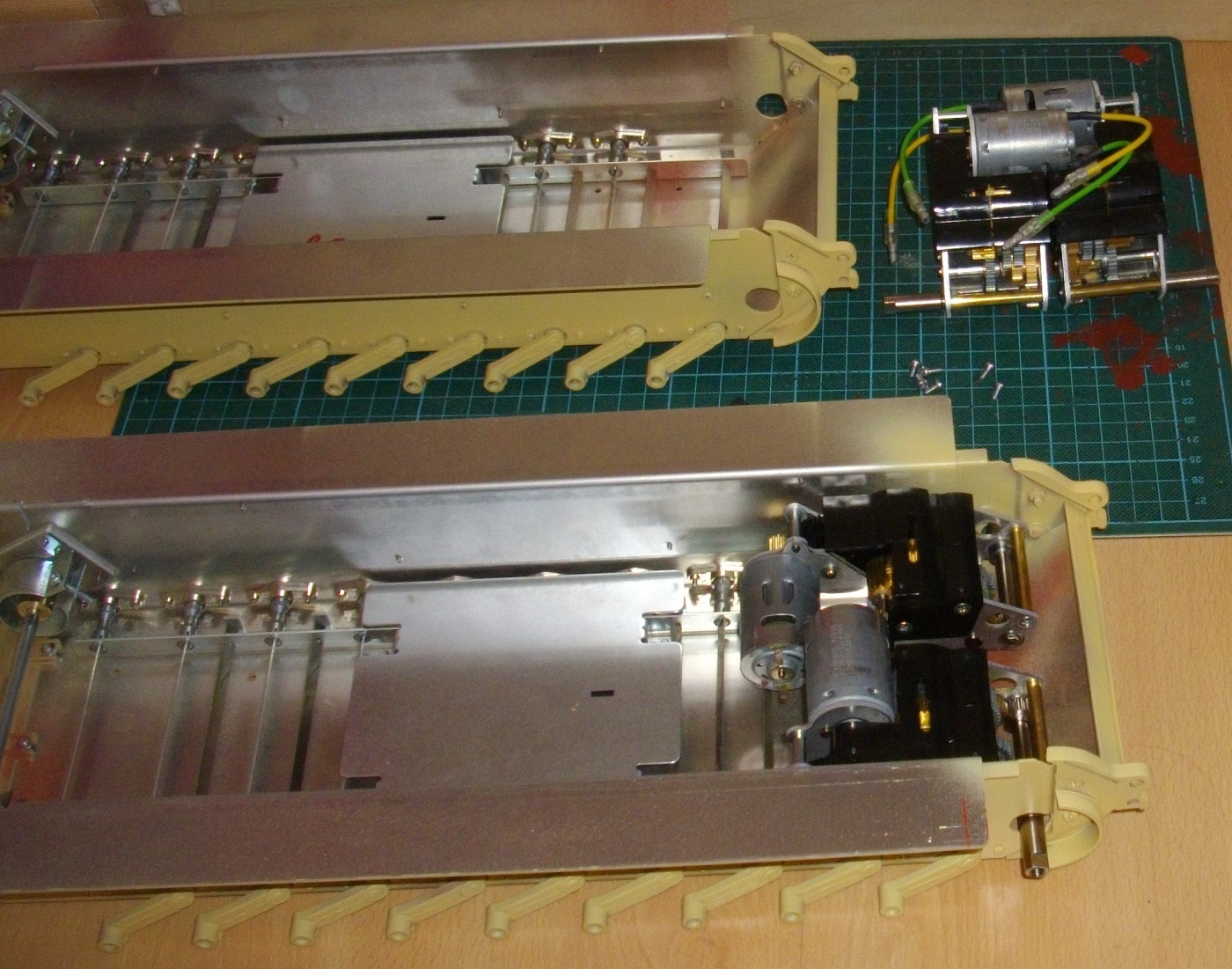

    Stap 9 – Montage van de tandwielkasten
    De handleiding
    De onderdelen en het resultaat
    Veel modelbouwplezier,
    Admiraal B, Pingu57 en k-k vinden dit leuk.

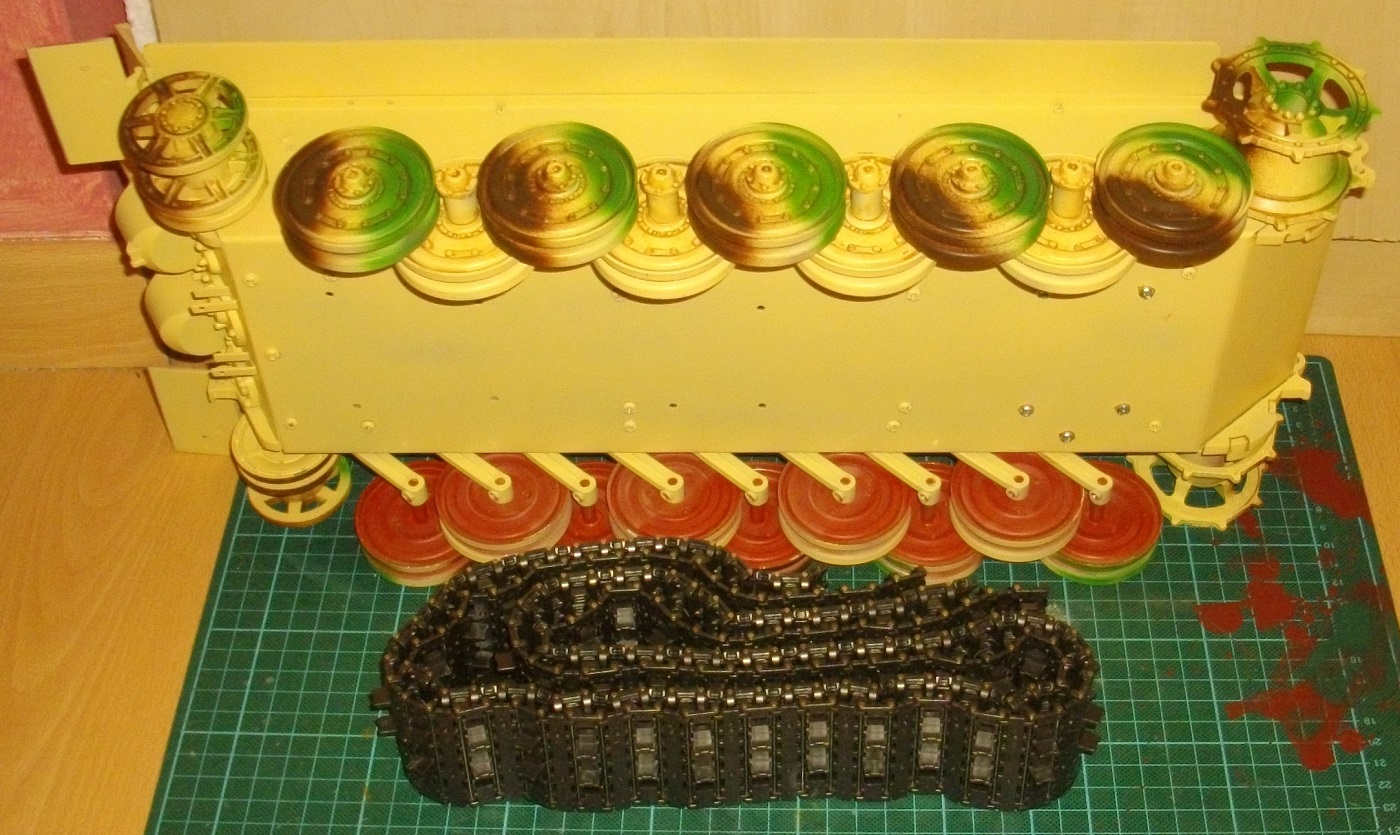

    Uitvlakken van de panel line accent color met een in white spirit gedrenkt wattenstaafje.
    Chassis en wielen voorzien van een laagje matte polyurethaanvernis.
    Stap 14 – Montage van de wielen
    De handleiding
    De onderdelen
    Het resultaat

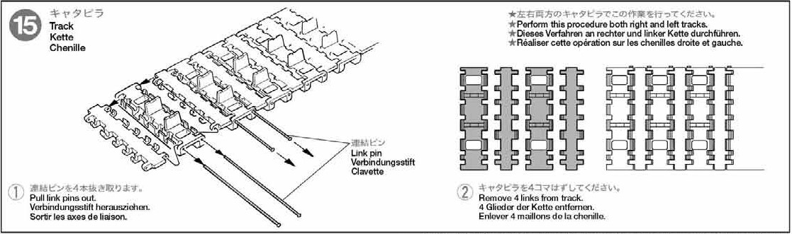

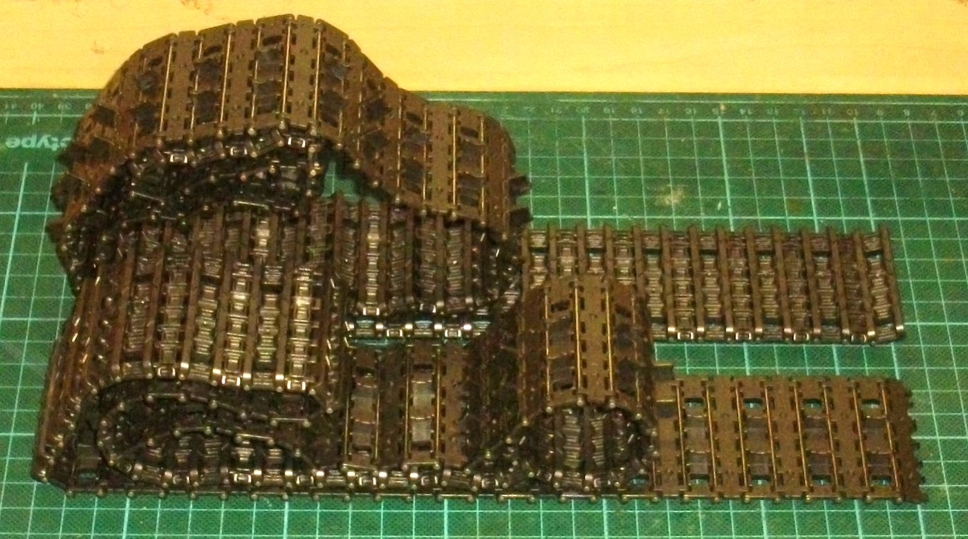

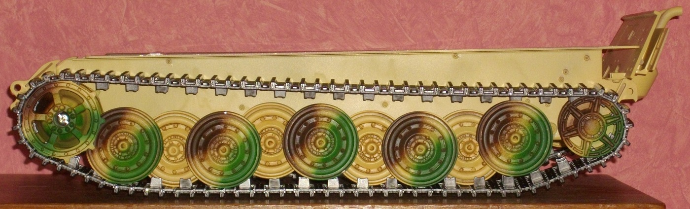

    Stap 15 – inkorten van de rupsbanden
    De handleiding
    De onderdelen
    Het resultaat

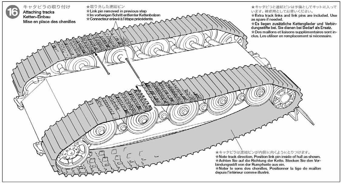

    Stap 16 – Plaatsen van de rupsbanden
    De handleiding
    De onderdelen
    Het resultaat

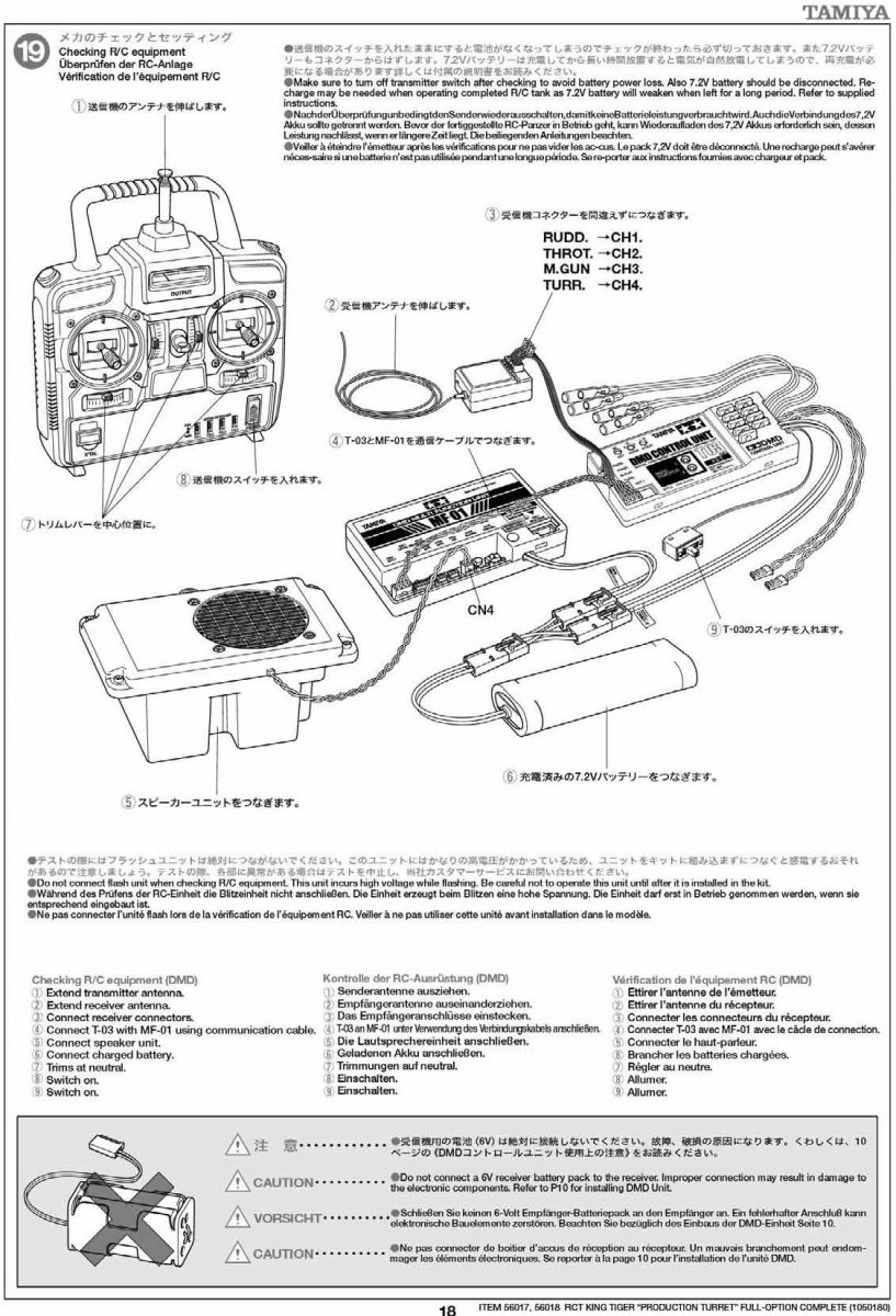

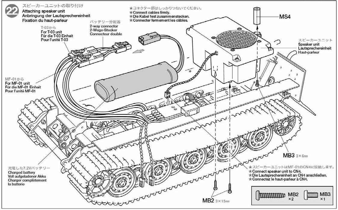

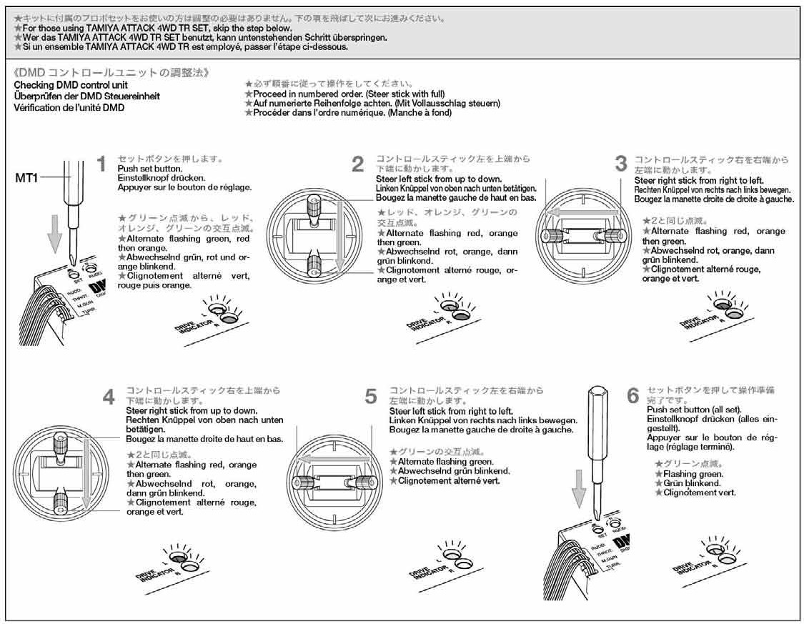

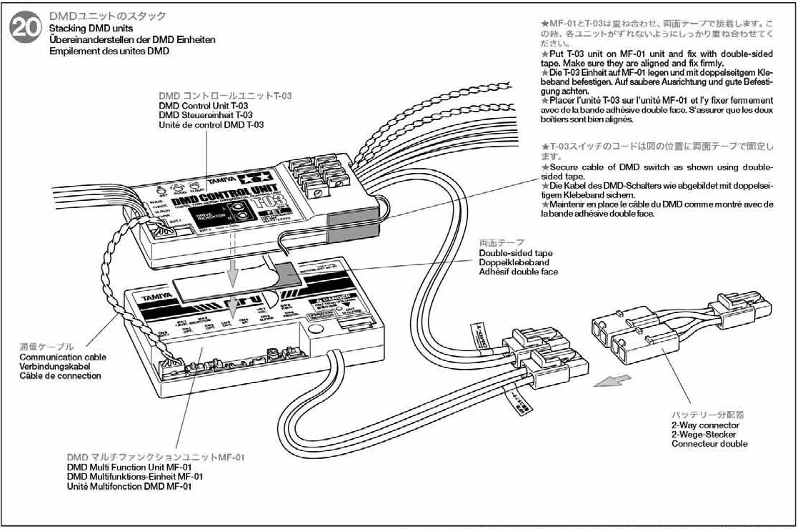

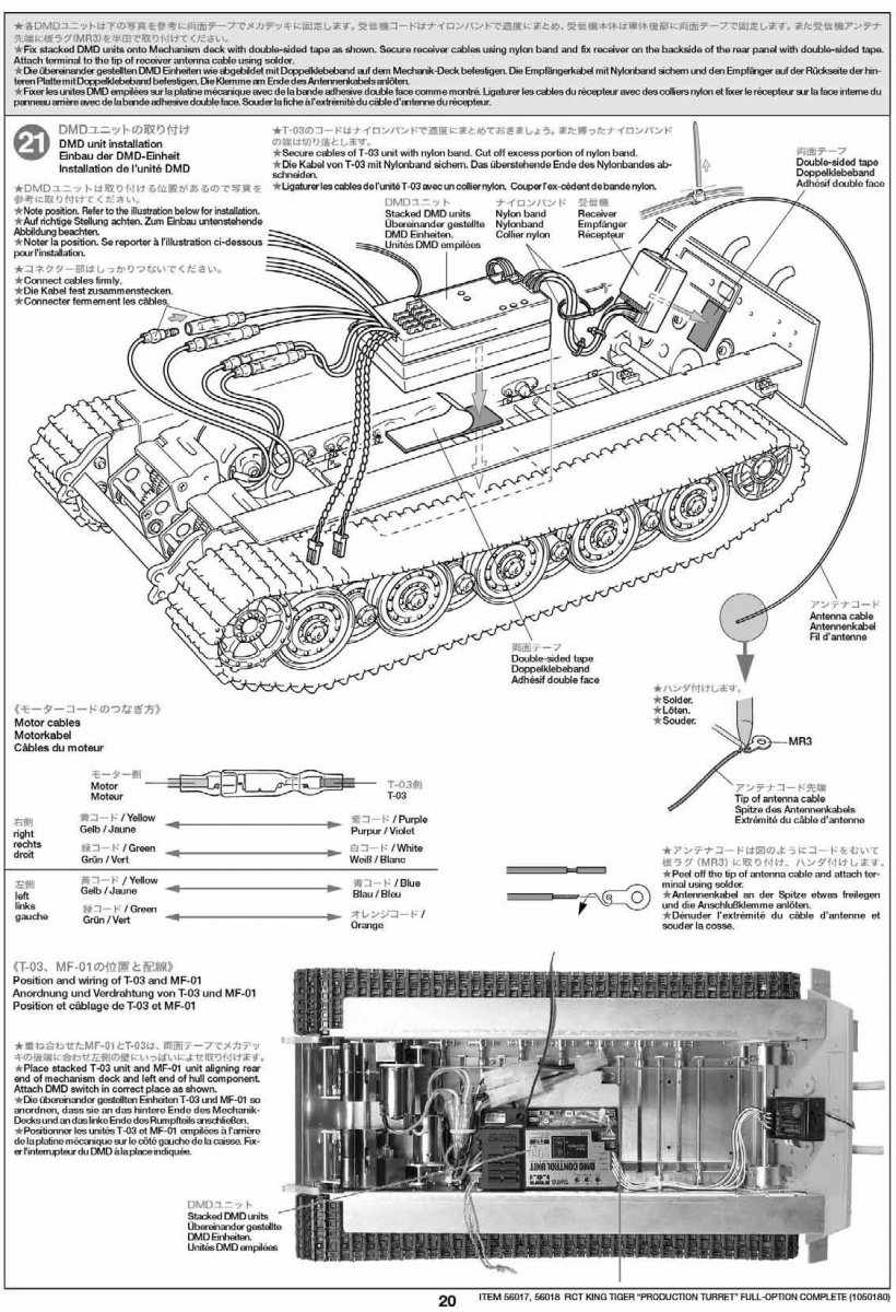

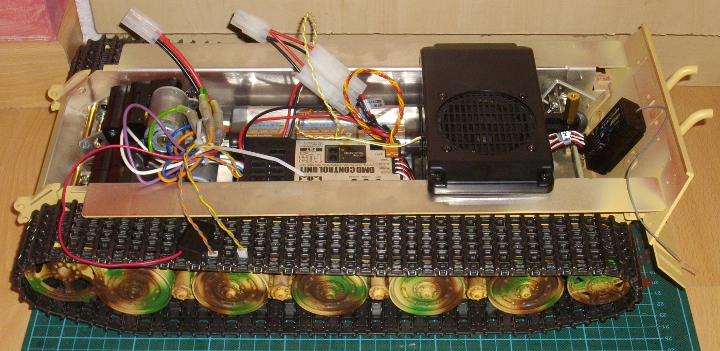

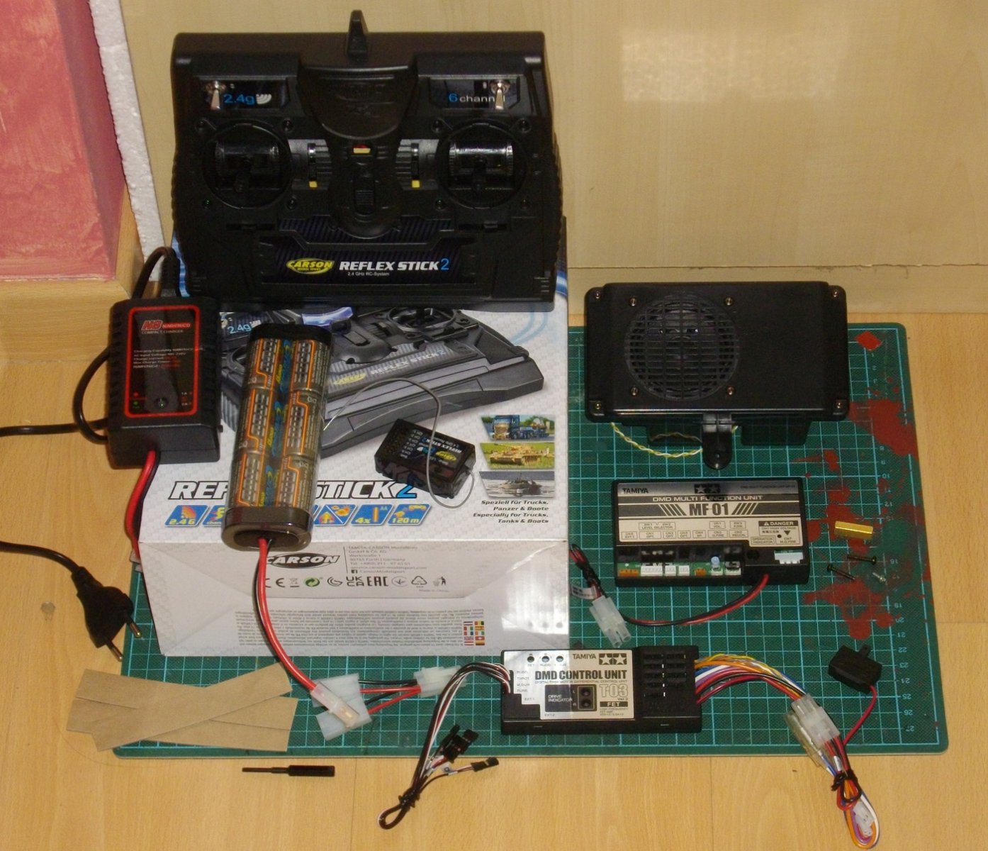

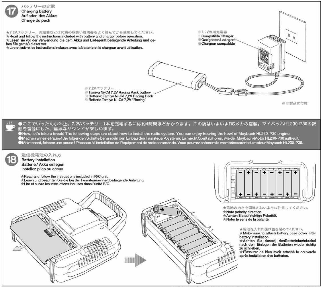

    Stap 17 tot 22 – elektronica (enkel voor de RC-versie)
    De handleiding
    upload_2024-11-13_21-18-36.jpeg upload_2024-11-13_21-18-36.jpeg upload_2024-11-13_21-18-36.jpeg upload_2024-11-13_21-18-36.jpeg upload_2024-11-13_21-18-36.jpeg upload_2024-11-13_21-18-36.jpeg
    De onderdelen
    Het resultaat
    Ik kocht via Conrad een zendersetje van Carson, 6-kanaals op 2,4 Ghz. Ontvanger is al gebonden van in de fabriek.
    Gewoon de handleiding van Tamiya nauwgezet volgen en alles komt voor elkaar, maar ...
    … bij het testen rijdt de tank achteruit als ik de linker stick vooruit beweeg. Dus de omkeerschakelaar op de zender verzet.
    OK, nu rijdt hij vooruit als hij vooruit moet rijden, en achteruit als hij achteruit moet rijden. Ook draaien naar links en rechts klopt.
    Geschutstoren en kanon zijn nog niet klaar maar toch maar eens het geluid van het kanon testen. Tot mijn verbazing rijdt de tank bij het lossen van een schot ongeveer 1 cm VOORuit! Hoe kan dit nou? In de Elefant zit identioiek de zelfde Tamiya-modules, en die dot dat niet. Goed, hier dus wel, maar dan wel graag in de goede richting aub? Na goed nadenken heb ik de reverseschakelaar op de zender weer op de normaalstand gezet en de motordraden omgewisseld. Nu rijdt hij in de goede richting EN bij het lossen van een kanonschot rijdt de tank 1 cm ACHTERuit .
    Laatst bewerkt: 13 nov 2024

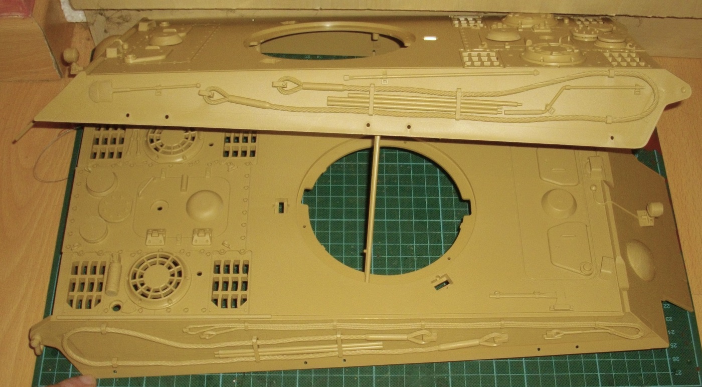

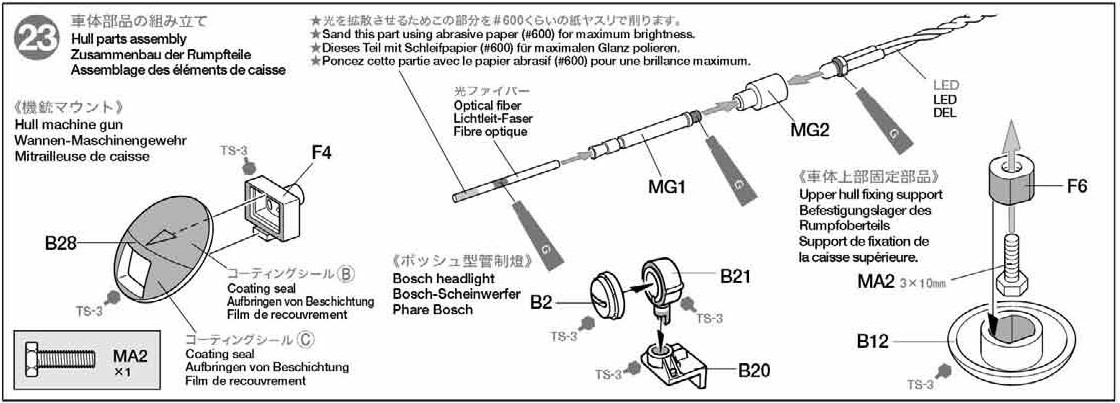

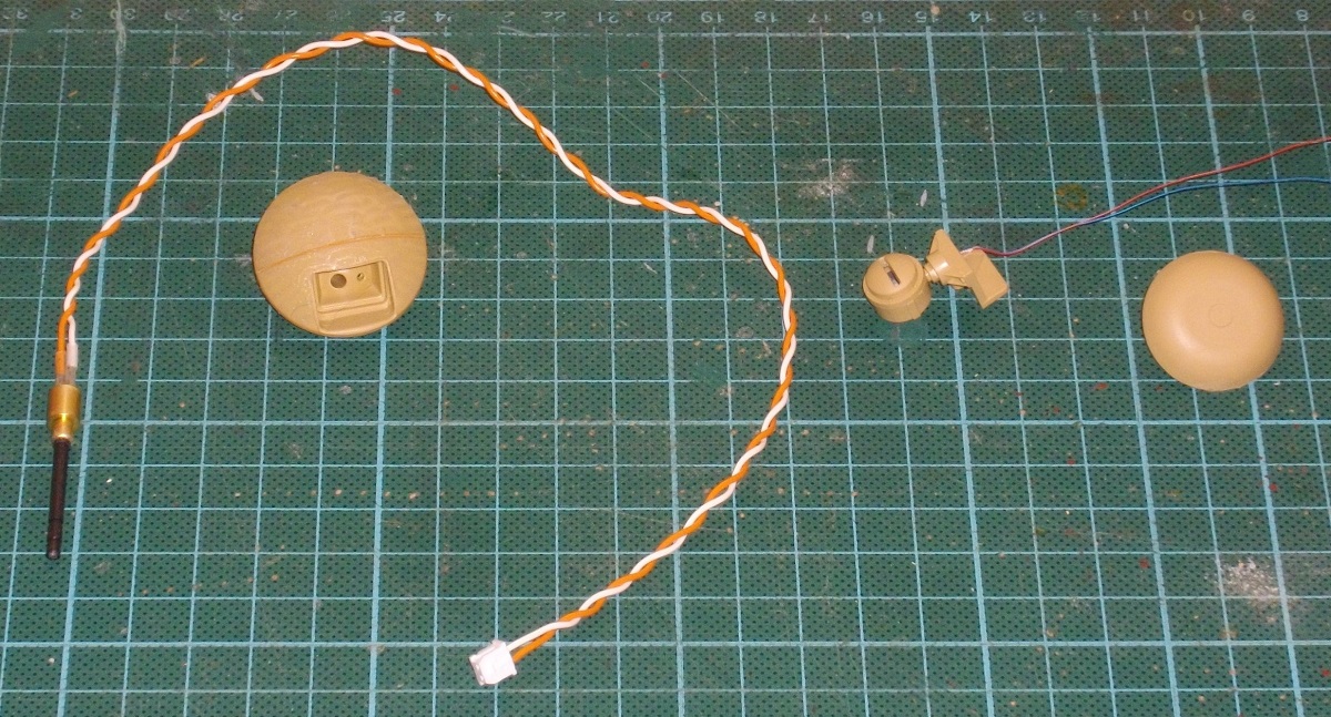

    Stap 23 – Samenstellen van enkele rompaccessoires
    De handleiding
    De onderdelen
    Het resultaat
    De halfronde machinegeweerbescherming met zimmerit bekleven is niet vanzelfsprekend. Het resultaat zal moeten beoordeeld worden na het schilderen.
    Het statische model zal onderdeel B30 als loop krijgen, het RC-model wordt voorzien van de loop met fiberoptics en LED.
    De binnenzijde van de Boschlamp heb ik met een chromestift gekleurd, vervolgens het lamplichaam in de houder gelijmd en van langs onder een 0,7 mm gaatje geboord waar ik een 0402 SMD-LED in gestoken heb, vast gezet met wat CA-gel. De gleuf in de voorzijde heb ik uitgeboord en met een mesje afgewerkt. Geschakeld zal worden met een RC-SM-4-module van Beier, aangesloten op kanaal 5 en zodoende bedienbaar vanaf de zender.

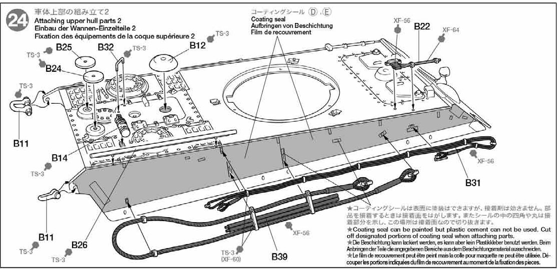

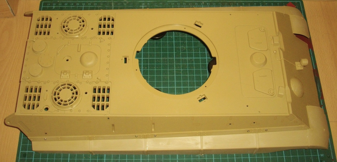

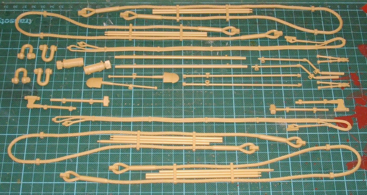

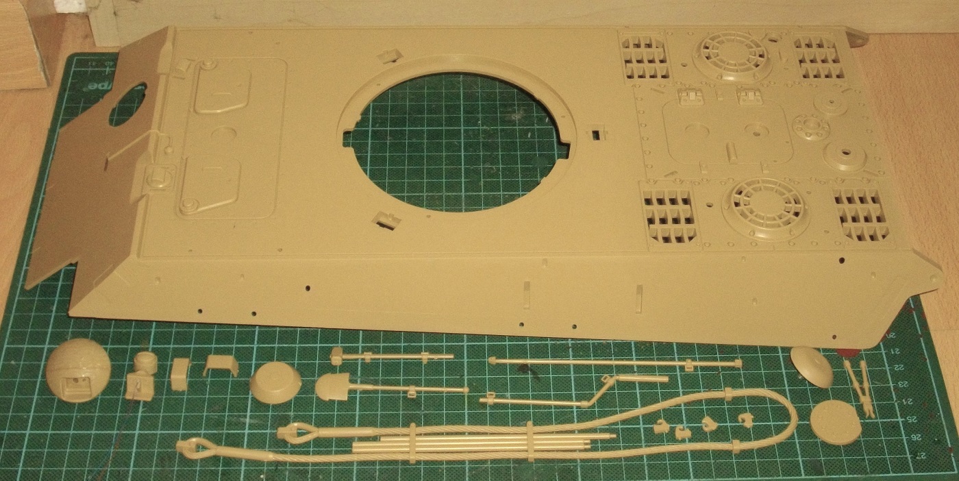

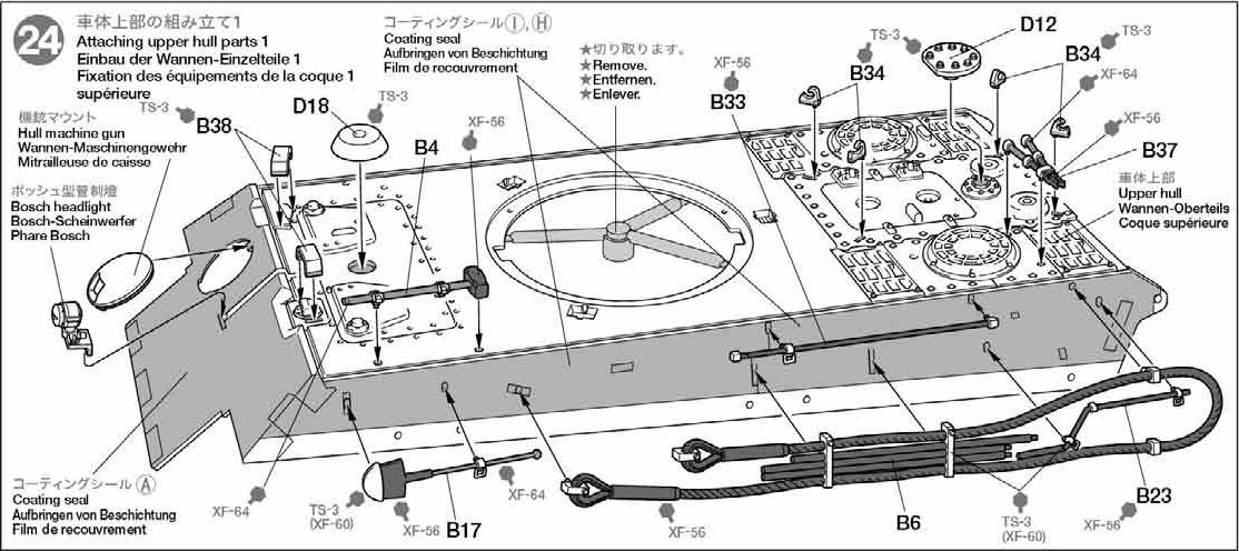

    Stap 24a – Rompaccessoires vooraan en links
    De handleiding
    De onderdelen
    Zimmerit aangebracht op het statische model.
    Stap 24b – Rompaccessoires rechts
    De handleiding
    De onderdelen
    Opkuis gietresten van de accessoires uit stap 24.
    Het resultaat:
    De accessoires die hoofdzakelijk in een andere dan de carosseriebasiskleur geschilderd worden zijn nog niet definitief bevestigd.

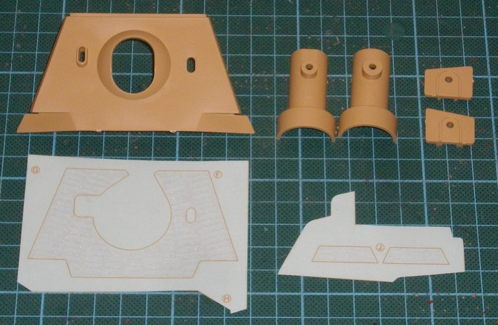

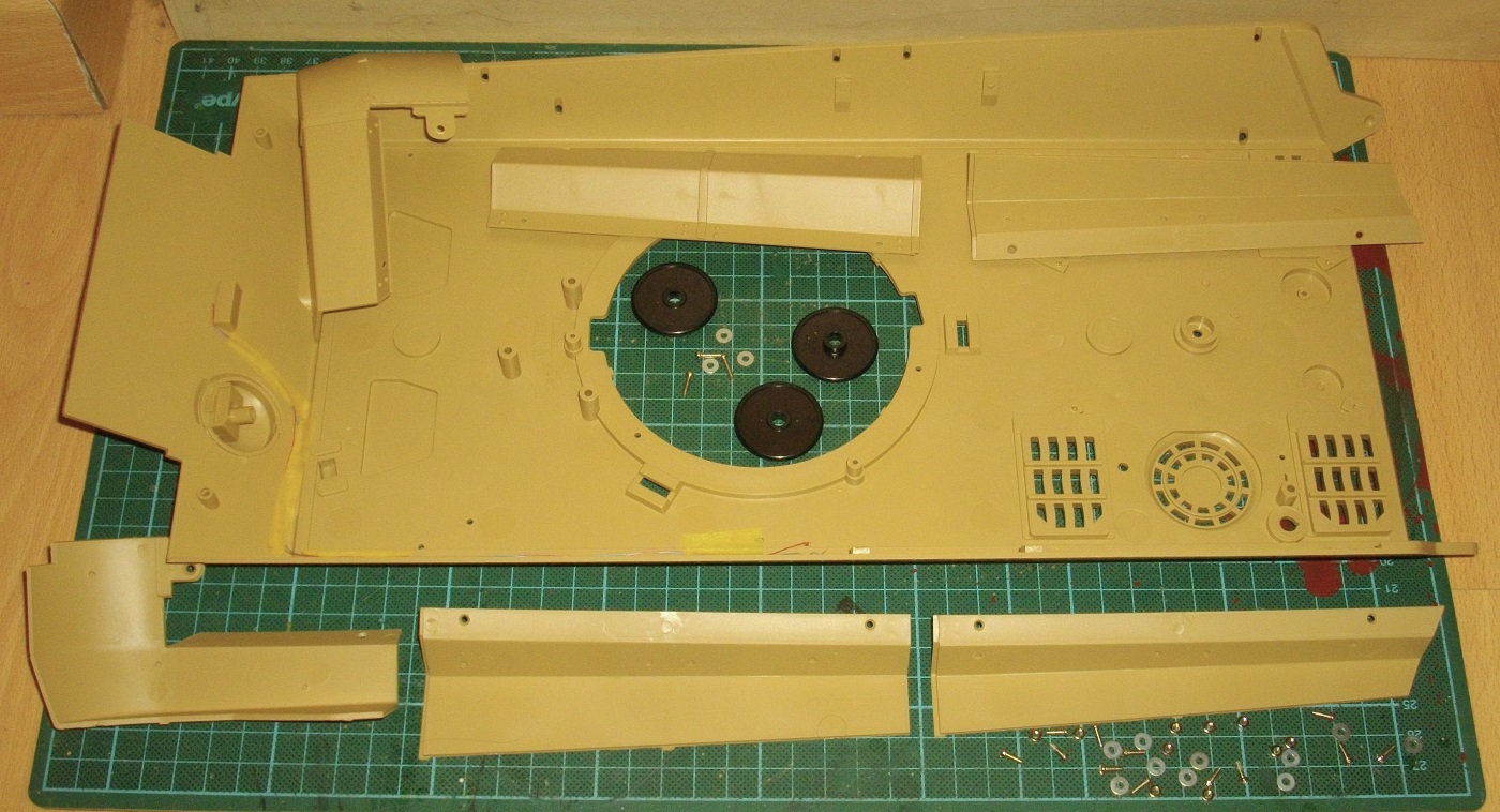

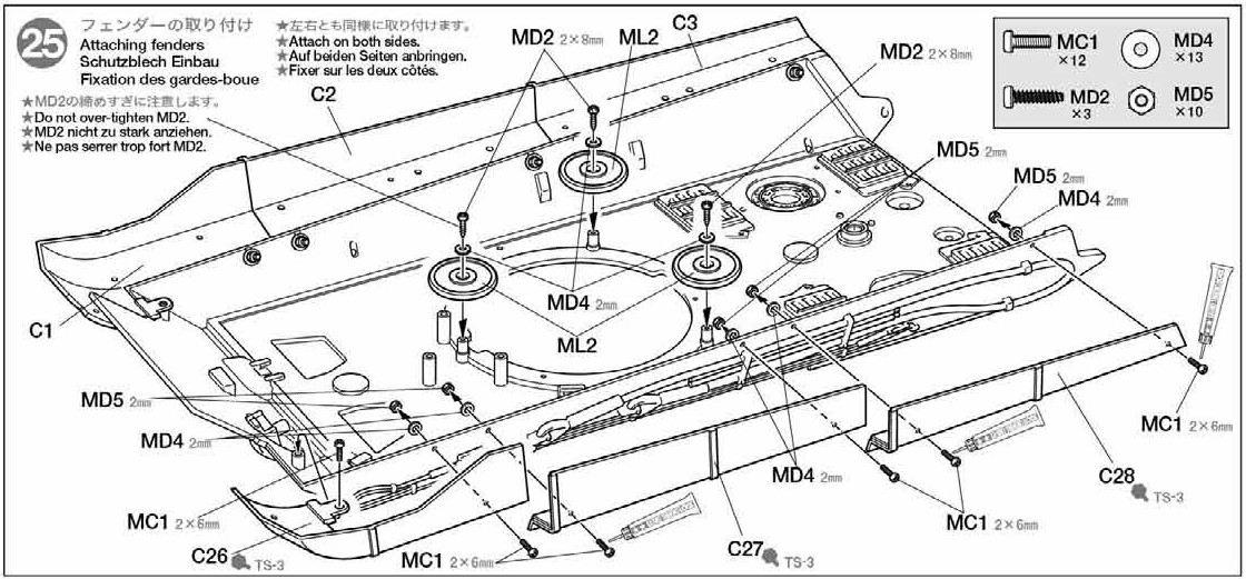

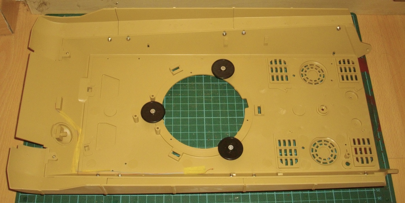

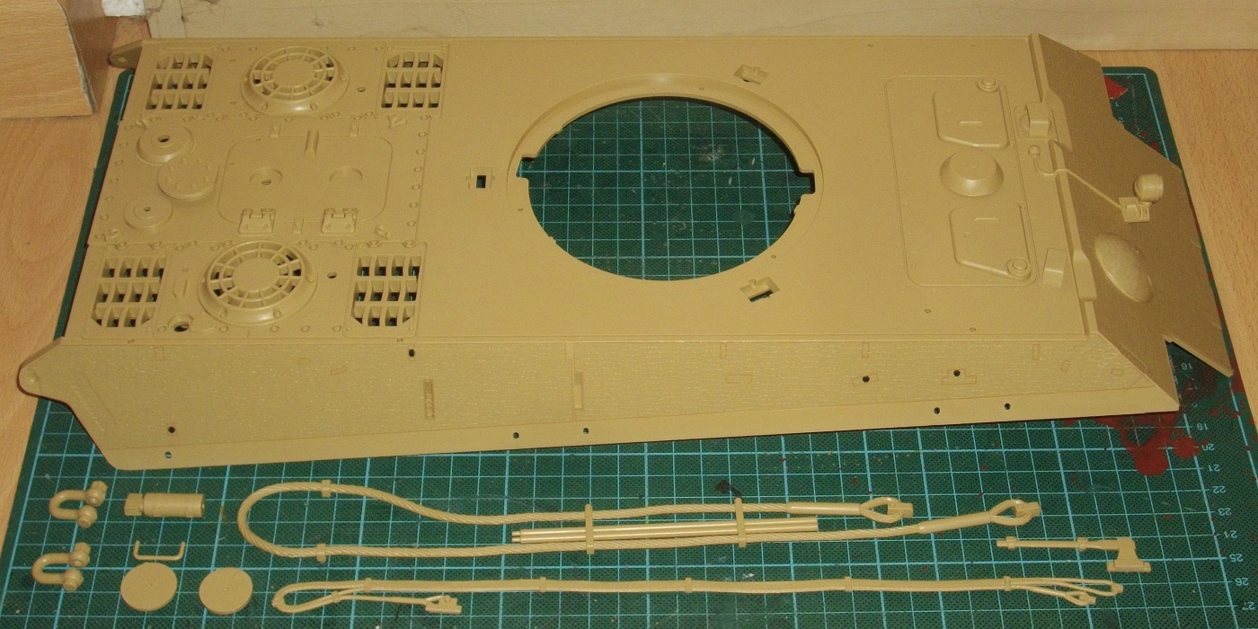

    Stap 25 – Sideskirts en centreerrollen voor de geschutstoren
    De handleiding
    De onderdelen
    Het resultaat
    De schroefjes in de sideskirts gebruik ik enkel voor het uitlijnen en klemmen tijdens het drogen van de Revell Contacta professional lijm. Deze zullen na drogen verwijderd worden en de gaatjes gevuld.

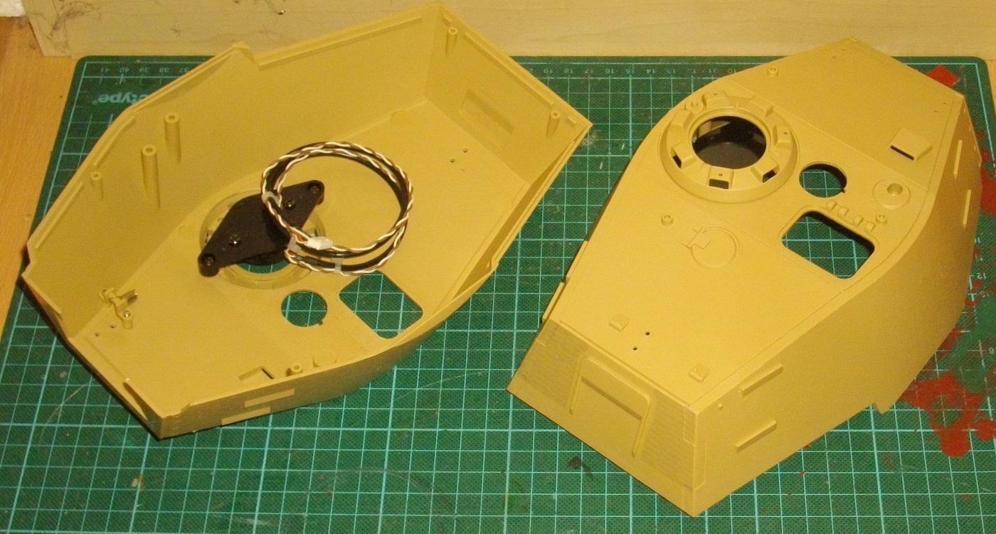

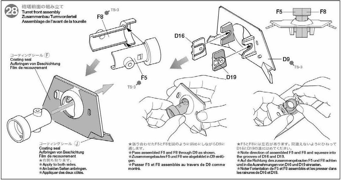

    Stap 28 – Assemblage van de voorzijde van de geschutstoren
    De handleiding
    De onderdelen
    Het resultaat
    Oeps, vergeten te fotograferen, maar het vormt de basis voor de volgende stap, dus daar zal het bij de onderdelen te zien zijn.

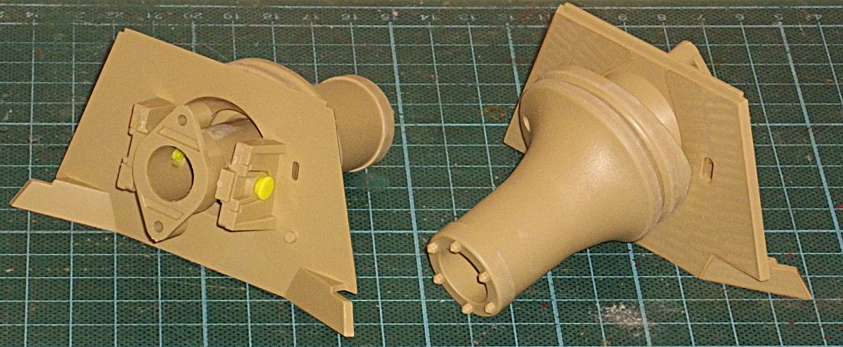

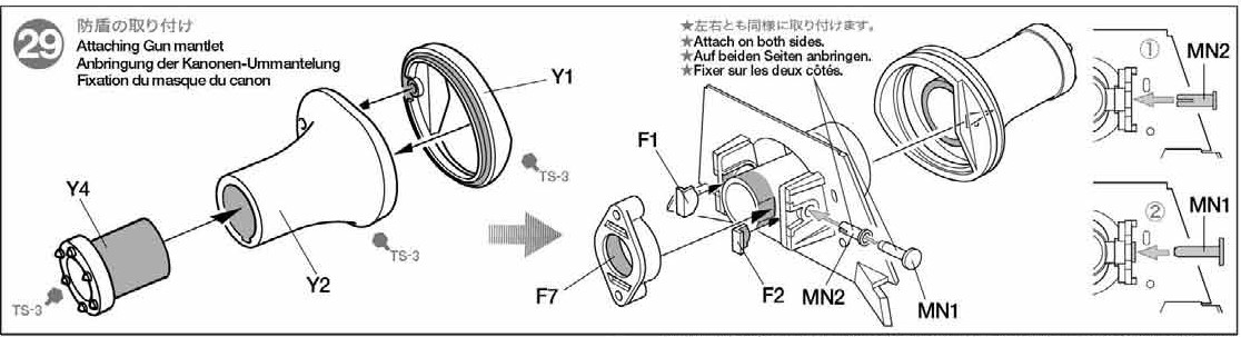

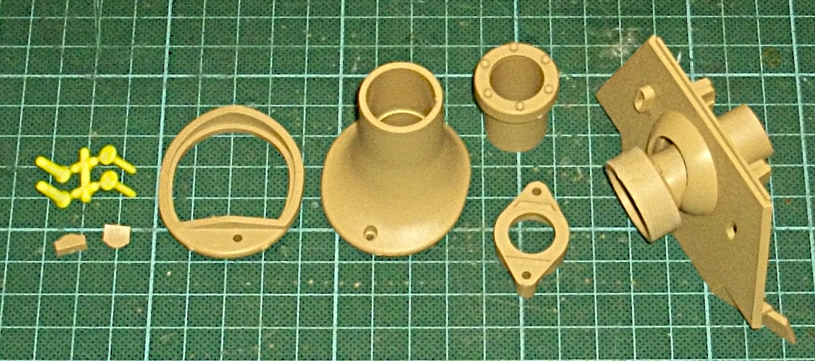

    Stap 29 – Bevestiging van de kanonmantel
    De handleiding
    De onderdelen
    Het resultaat
    Veel modelbouwplezier.

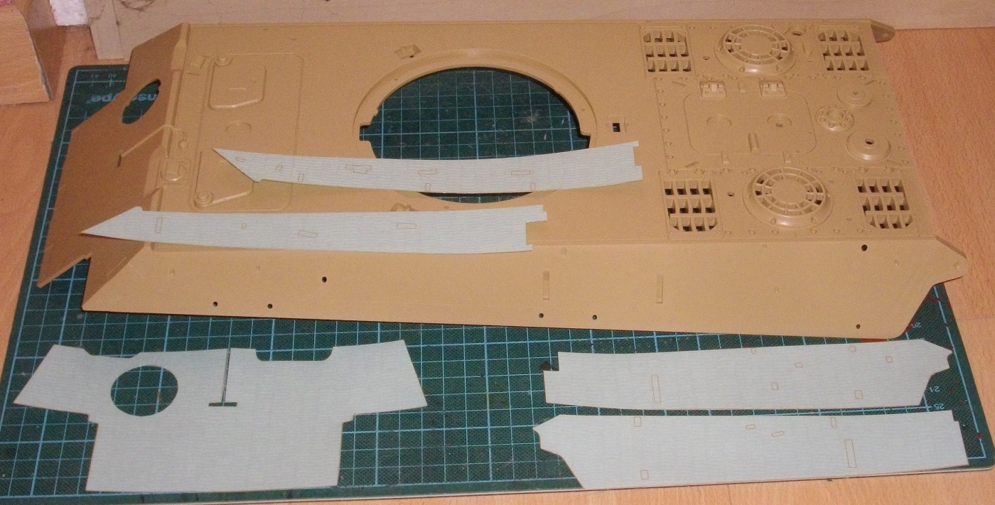

    Ik moest eerst eens opzoeken wat Zimmerit is, en ik ben er niet heel zeker of ik dat op jouw model herken, maar dat gebeurt misschien wel na de volgende schilderbeurt.
  15. Herby63
    Herby63
    6 aug 2009
    4.490
    Brugge
    Hoi Peter,
    Zimmerit was een betonachtige substantie bestaande uit bariumsulfaat (40%), polyvinylacetaat (PVA) ofwel houtlijm (25%), okerpigment (15%), zaagsel (10%) en zinksulfide (10%), die meestal in de constructiehal al op het voertuig werd aangebracht, doch dit is naar het zich laat aanzien ook wel te velde gebeurd. De verticale oppervlakken van tanks en gemechaniseerde artillerie werden vanaf 1943 voorzien van een laag die enkele millimeters dik was en voorzien van een zeker reliëf om het hechten van mijnen te bemoeilijken. (bron Wikipedia)
    De zelfklevende folie die Tamiya meelevert lijkt het meest op deze:
    Op het model is het vooral zichtbaar in de bleke streepjes op de rechter frontplaat in de vorige post.
    Hopelijk komt het bij het schilderwerk toch enigszins uit.

    Dat heb ik ook gezien Peter, maar Tamiya levert de vellen met structuur. Ze passen heel goed . ze moeten alleen met de hand uitgesneden worden, ze zijn niet voorgesneden op maat. Gelukkig heb ik goed opgelet in de kleuterklas toen we leerden netjes op het lijntje knippen. :)
    Tamiya is wat zuinig geweest met het reliëf. Met putty kan je je helemaal uitleven, maar om een net en realistisch resultaat te bekomen ben je al gauw enkele uren heel geconcentreerd aan de slag, en net dat zie ik momenteel even niet zitten.

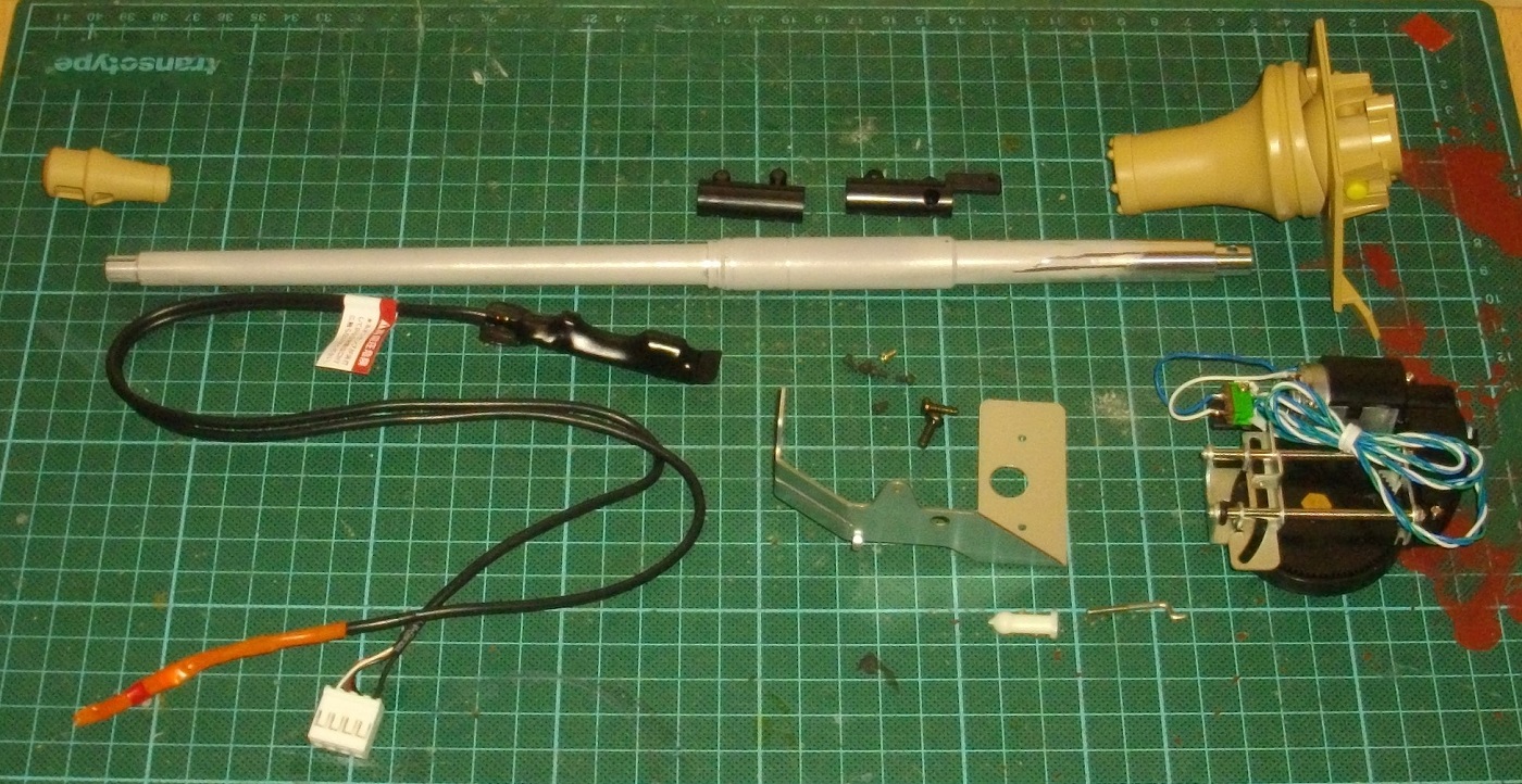

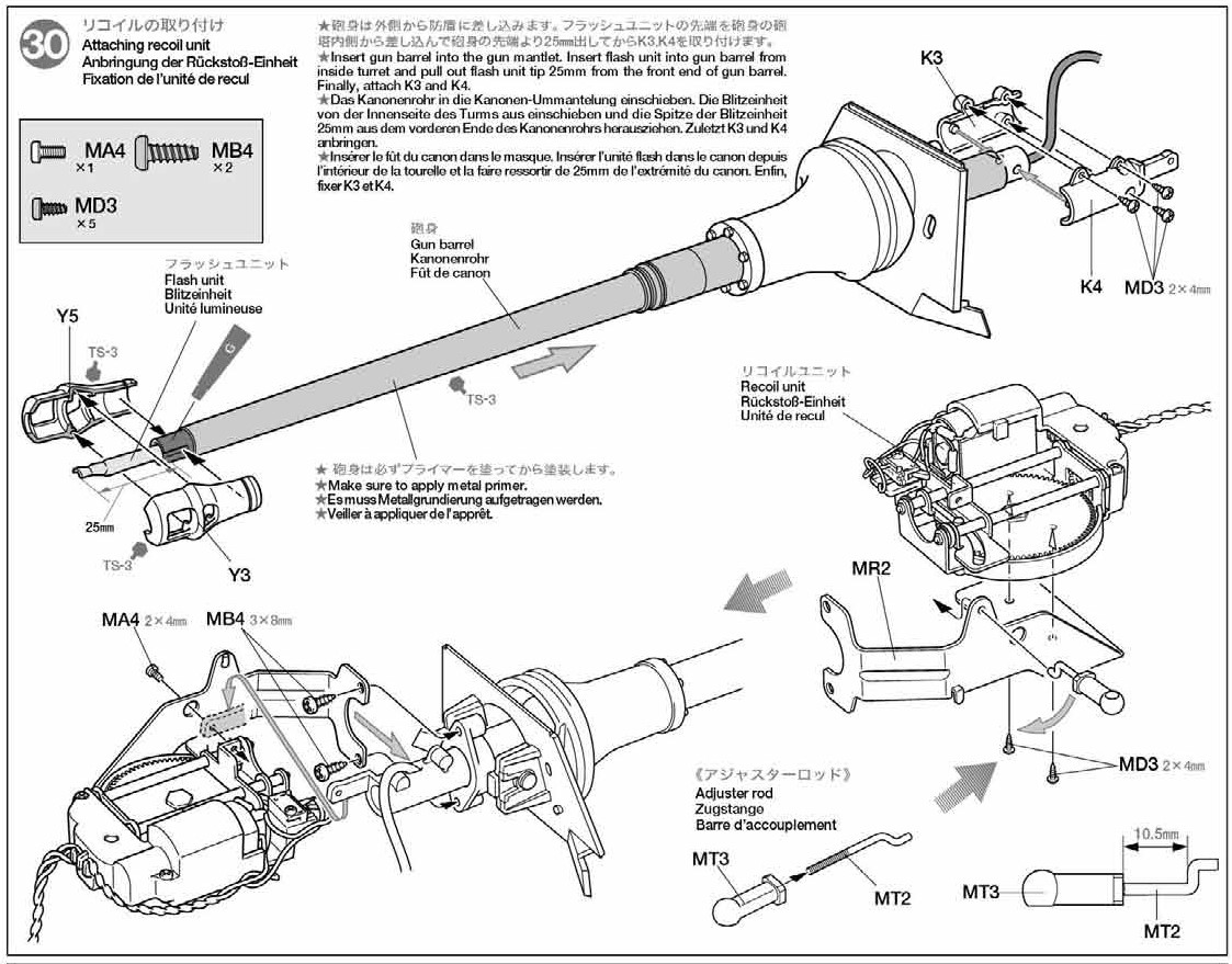

    Stap 30 – Bevestiging van de terugslag eenheid
    Voor het statische model heb ik geen terugslageenheid, maar mogelijks moet ik er iets aan hangen als tegengewicht voor de metalen kanonloop.
    Ik wil eerst de metalen loop ontvetten en gronden voor die geplaatst wordt.
    De handleiding
    De onderdelen
    Het resultaat
    Dank voor de aanmoedigingen en veel modelbouwplezier gewenst in deze donkere dagen.

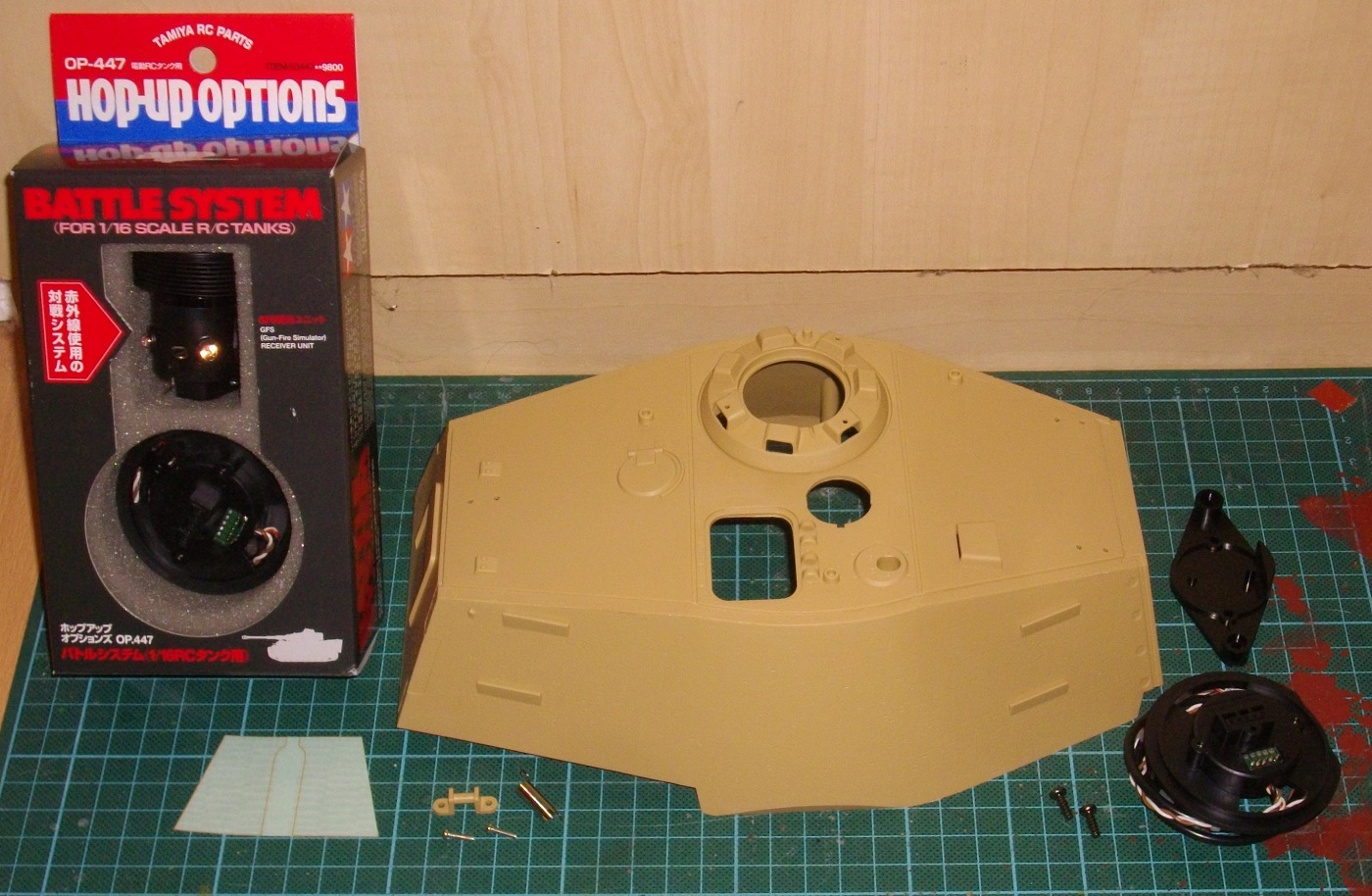

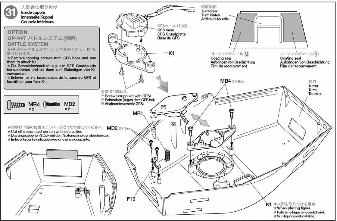

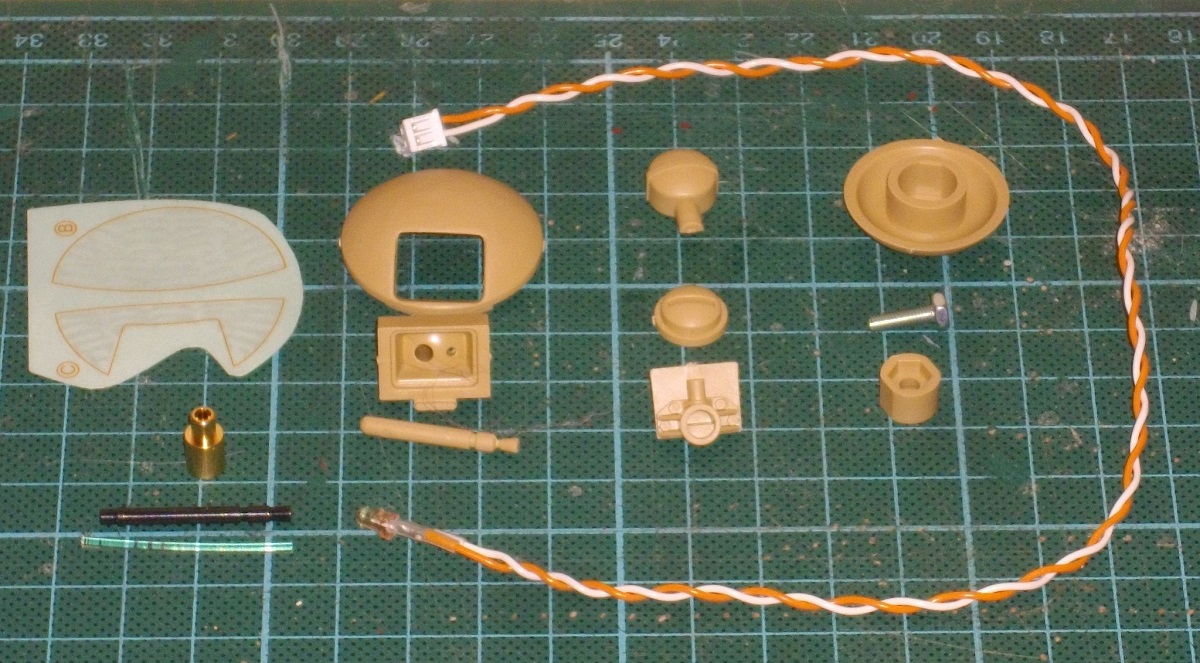

    Stap 31 – Binneninrichting van de koepel
    De handleiding
    De onderdelen: ik heb 2 van die Tamiya Battle systems aangeschaft, om eens te kijken hoe dit werkt en of het leuk is. 2duitse tanks tegen elkaar, wordt nog spannend. :)
    Het resultaat

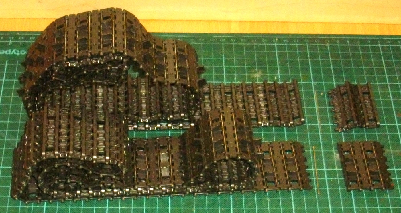

    Ik heb een vraag voor de specialisten:
    De kunststof rupsbanden blijken niet tegen het behandelen te kunnen als ik aan de tank werk. Bij 2 schakels in het connectiepunt al uitgescheurd. wat gaat dit geven bij rijden op oneffen terrein?
    Ik zag dat Tamiya onder nummer 84128 metalen tracks voor de King Tiger in zijn gamma heeft, maar die zijn nergens beschikbaar. Of heeft er iemand een geheim adresje?
    Kan ik andere tracks op mijn Tamiya tank leggen?
    Zouden deze voor Taigen en Heng Long bestemde tracks passen?
    Königstiger - HQ Metallketten mit geschlossenen Kettenglieder und neu, 69,95 €
    Ik zie jullie gemotiveerde antwoord met dank tegemoet.
