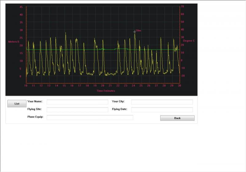

    nieuwe sessie
    Hallo allemaal,
    Hier de resultaten van mijn nieuwe sessie
    ik heb de altimeter van Hobbyking mee genomen, de hoogste start was 28 meter en de langste vlucht net onder de minuut, de meeste worpen zitten net boven de 20 meter.
    ik heb een klein filmpje gemaakt van 2 worpen, voor de tweede worp even door naar 1:16 ( het lukte me niet om te knippen)
    ik denk dat ik nogsteeds iets omhoog gooi! ik heb meer gelet op mijn arm slap houden en dat lukt wel redelijk
    het rollen naar links is nog maar 2 keer gebeurd, dus dat gaat al beter
    leuk om te merken dat je al hoger komt
    Mini worp - YouTube
    tips zijn meer dan welkom
    groetjes
    Niels
  13. fireforx309
    fireforx309 Guest
    inderdaad , je gooit nog omhoog...
    3/4 van je draaien zit goed, enkel het laatste kwartje gaat nog niet zuiver.
    vooral proberen sneller rond te draaien... snelheid in het ronddraaien geeft snelheid in het weggooien (extra meters..)
    heb je ook een startstand? zodat ie niet TE stijl klimt, maar onder 45°?
