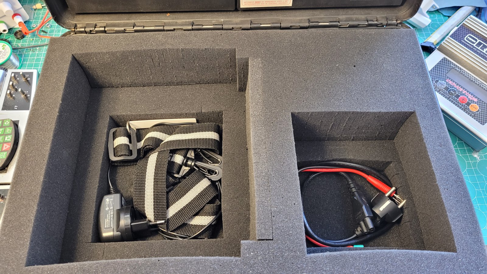

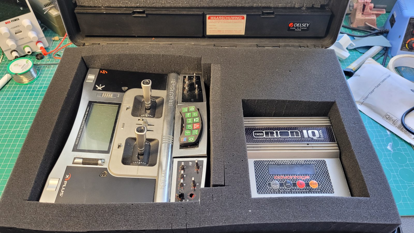

    20210916_123630.jpg 20220616_203620.jpg 20220511_121833.jpg 20220511_121849.jpg
    Foto's gevonden. Kisten zijn alleen voor modellen, zender heeft eigen koffer. Bevallen prima zo, lichtgewicht, prima bescherming en ik gebruik polyeter matjes en blokken om modellen te beschermen in de kisten.

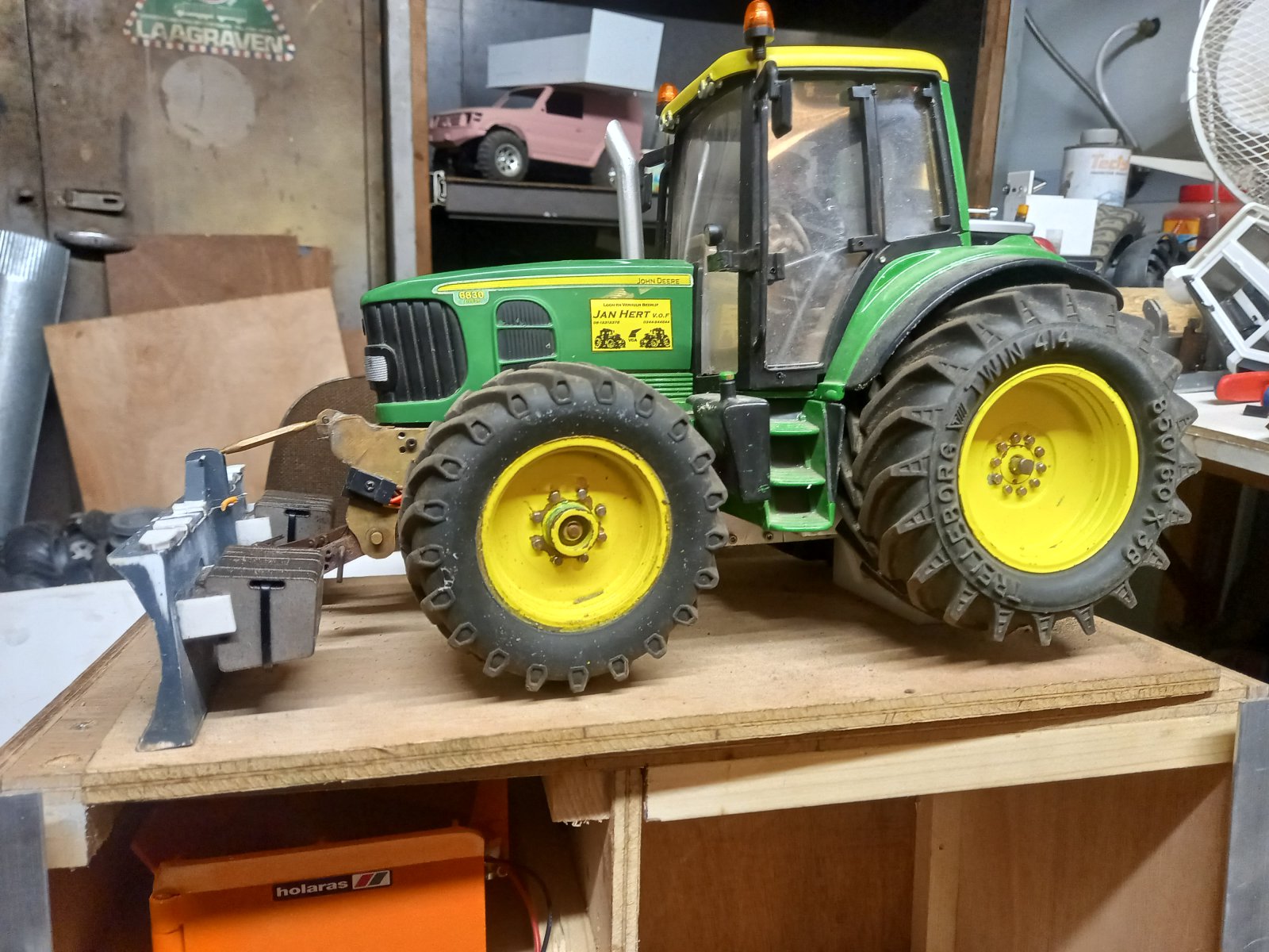

    Tip van mij zorg dat je model van de grond staat met zijn wielen. Mijn trekker weegt 6 kilo en als die een paar weken op zen banden stil staat zitten er vlakke kanten in.
    Heb een plaat met assteunen die ik de kist in schuif 20221111_193926.jpg 20221111_193947.jpg 20221111_194005.jpg 20221111_194017.jpg

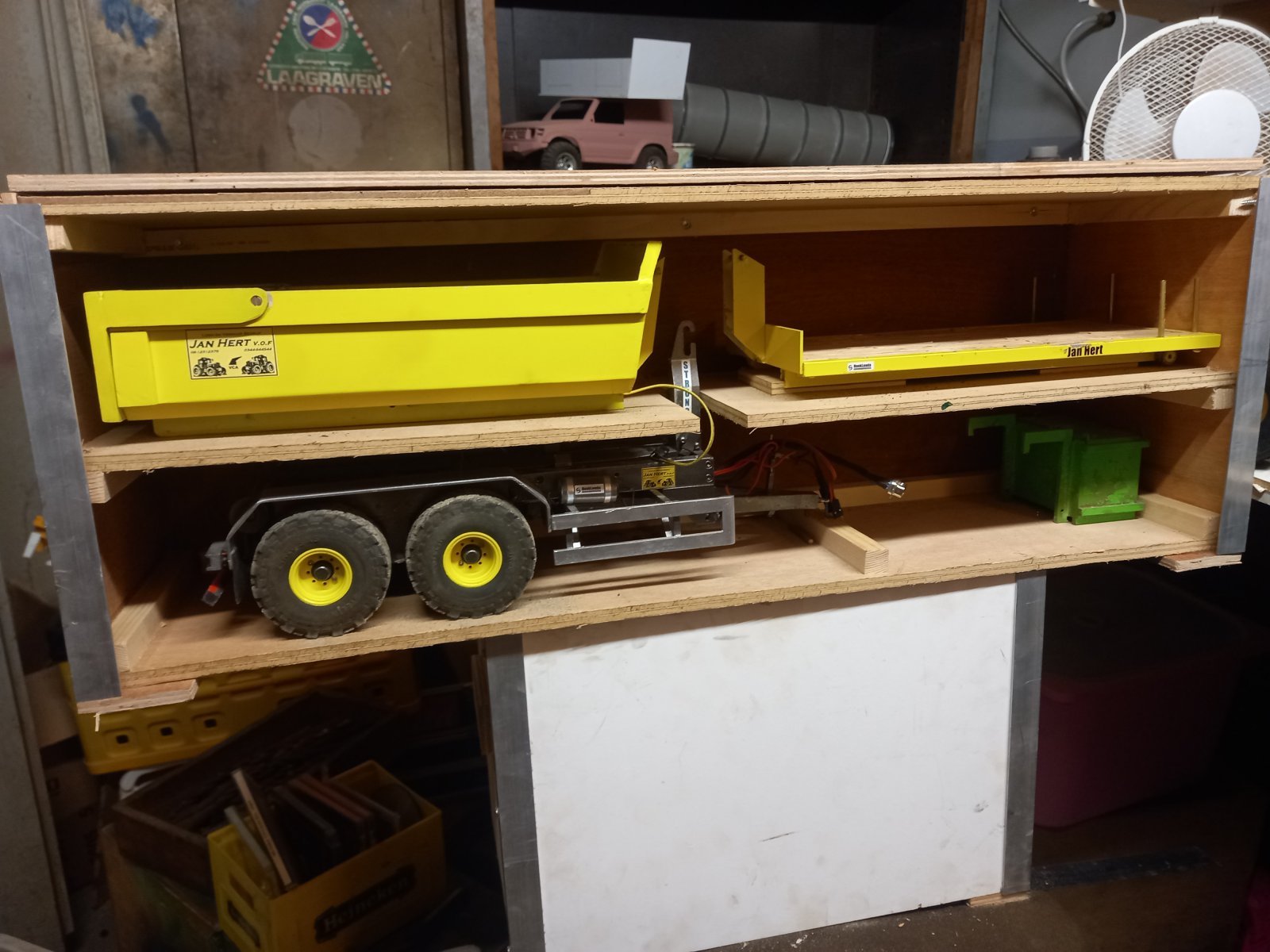

    En dit is hem geworden:
    rechtsboven waar de zender ligt komt nog een kistje (lade) in voor zender, accu's en lader

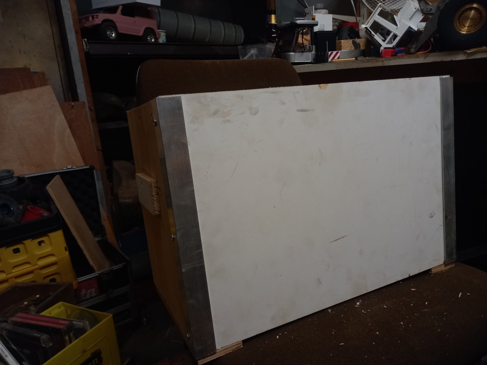

    Inmiddels is de eerste kist dus bijna klaar, alleen het hang en sluitwerk nog.
    Met de maatvoering van de kist is rekening gehouden met 1cm dik kofferschuim.
