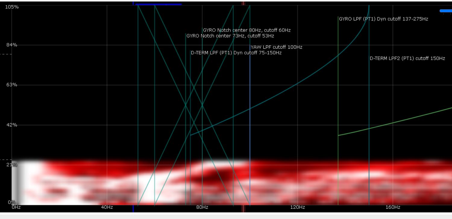

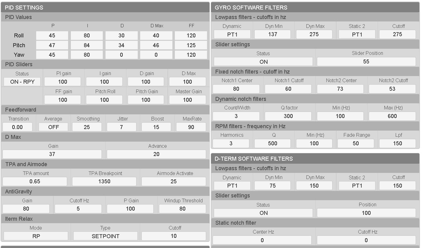

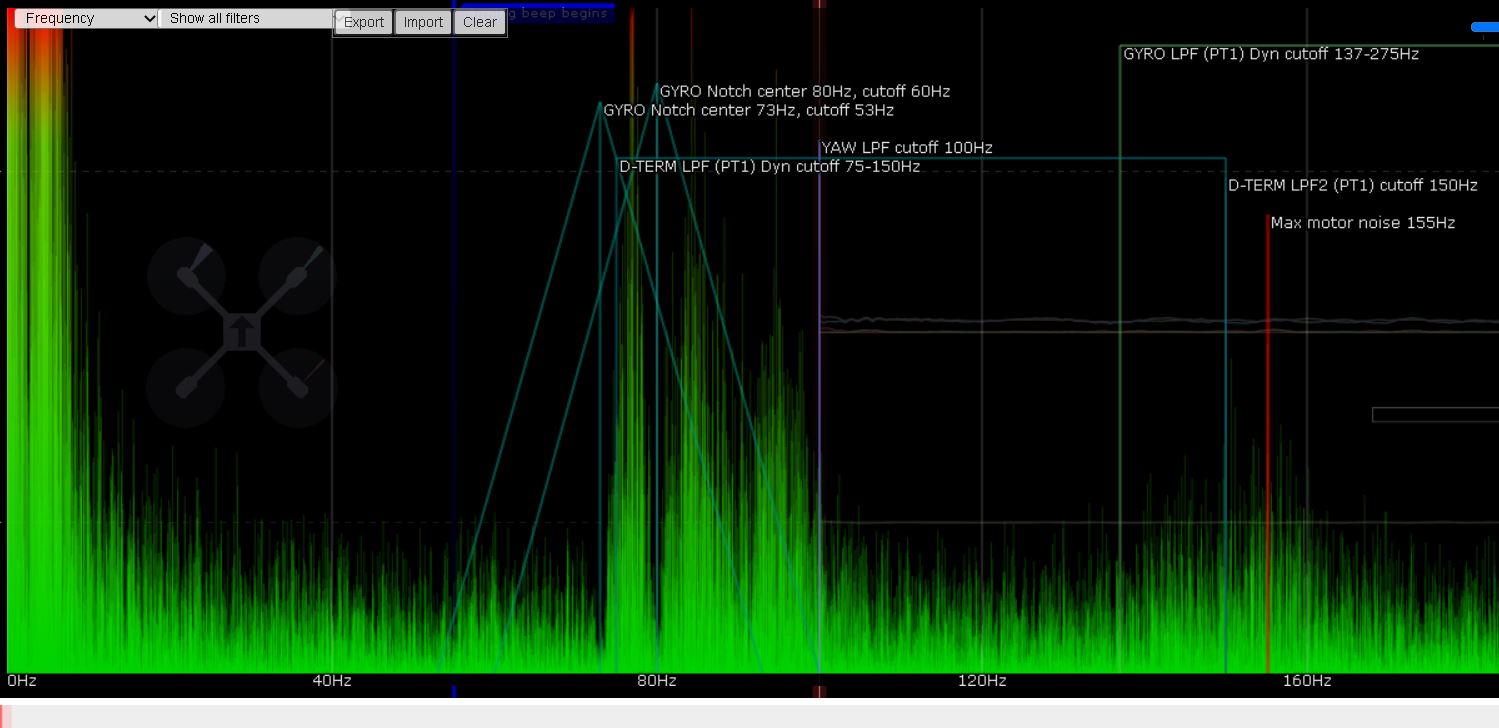

Ik dus de onderdelen besteld en in mekaar gezet, simpel dus, ook het instellen van alle funcies geen probleem,..... altans dat dacht ik, totaal geen rekening mee gehouden met resonantie en trillingen.
Ja, en die heb ik, heel veel zelfs.
Nu heb ik al verschillende filters erop ingesteld, en vliegt de drone redelijk maar hij wiebeld, linkerzijde gaat omhoog 1 cm en de rechterzijde gaat omlaag 1 cm, en weer terug in het ritme van +/- 3maal/sec
Mijn PID instellingen zijn te zien op de onderstaande foto's
Wat kan ik hier aan doen?
