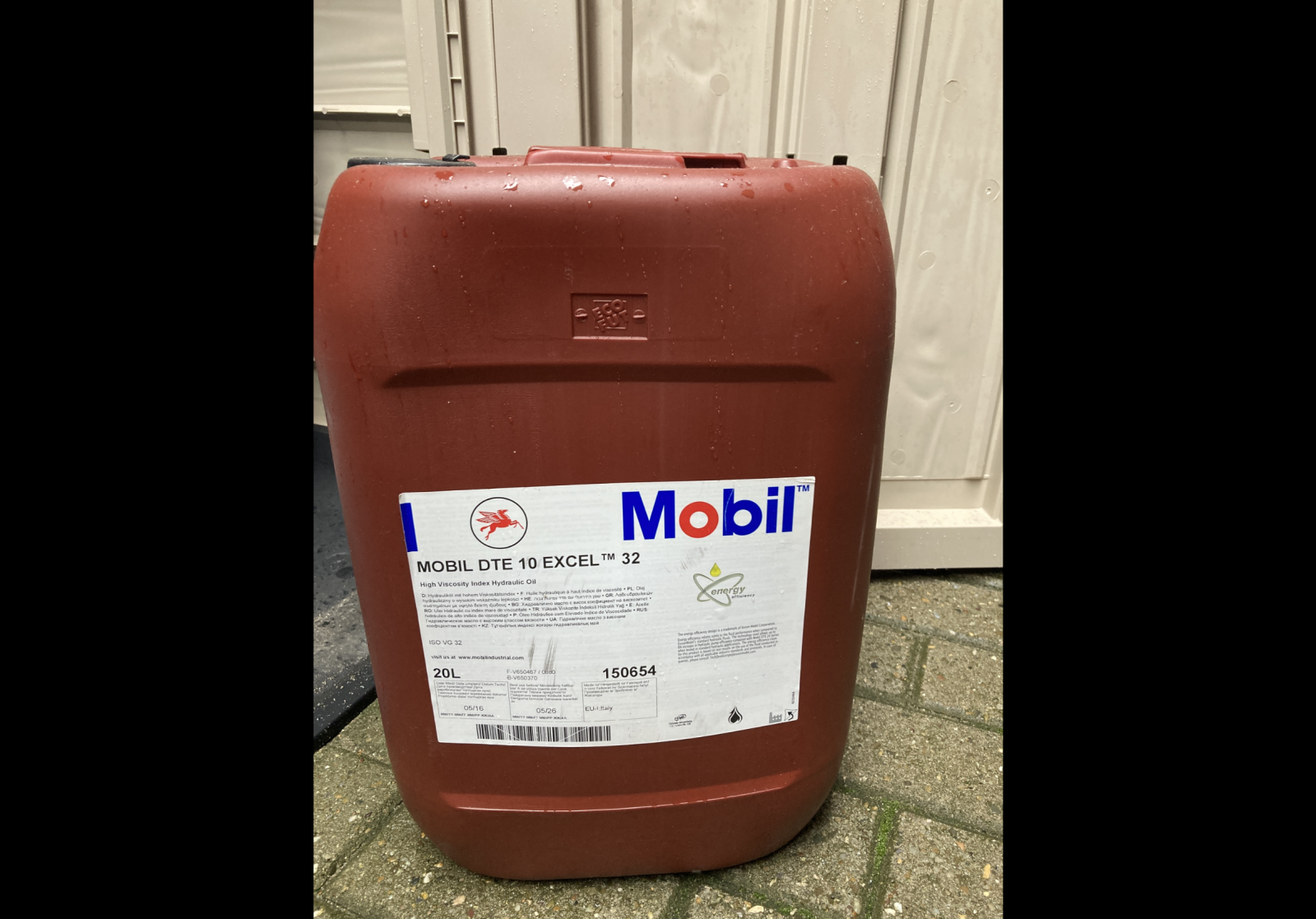

    Die heb ik te koop staan voor de helft van de prijs bij “0verige te koop “

    NEE Hans, dat is niet waar. Dat is een heel ander type. Deze heb ik nog nooit als turbine olie gebruikt zien worden.....
    Beste Herman,
    is deze niet goed voor turbine smering? Dit had ik zo besteld volgens mij nog uit de oude JetCat P60SE gebruiksaanwijzing.

    Geen idee maar ik weet alleen (en vlieg daar al vele jaren mee) van de DTE Light dat deze goed werkt. DTE 10 Excel 32 is misschien bruikbaar maar is andere olie dus kan ook heel slecht zijn, ik weet het niet. Daarom staat deze nog te koop denk ik...... velen zullen het niet weten.

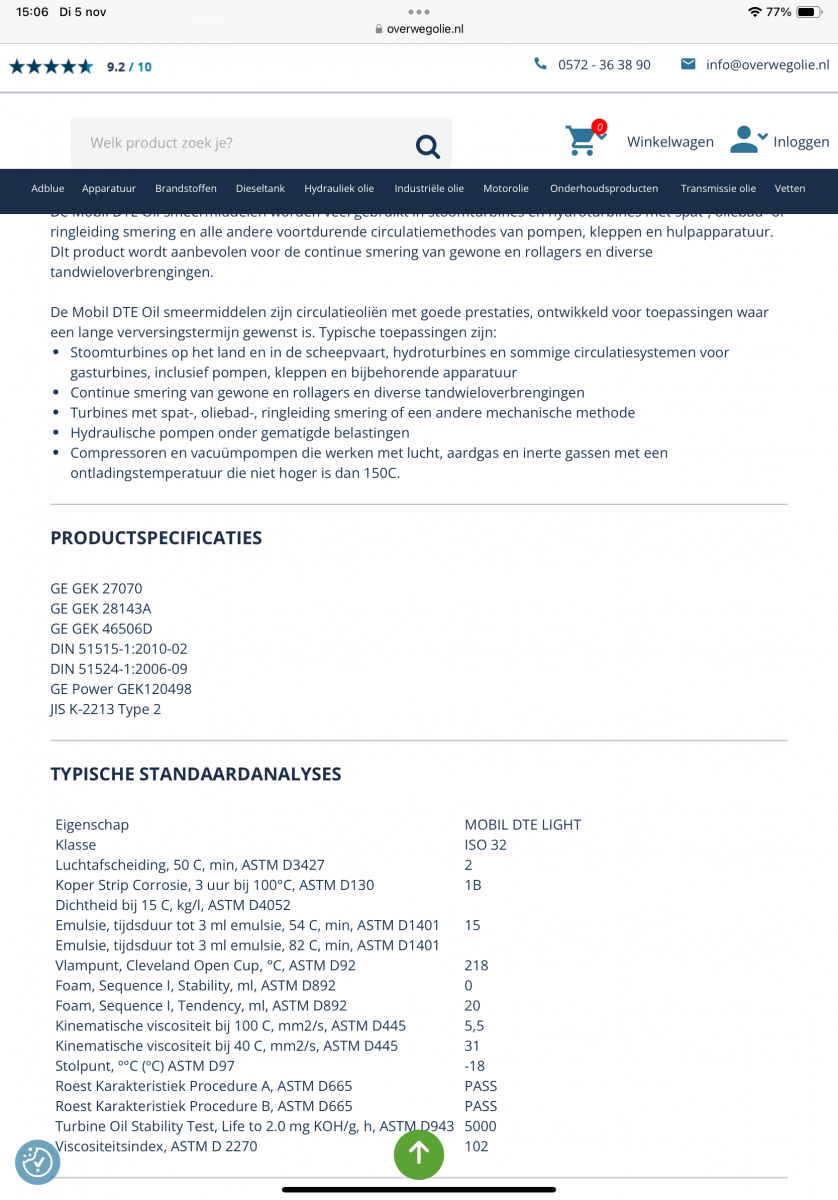

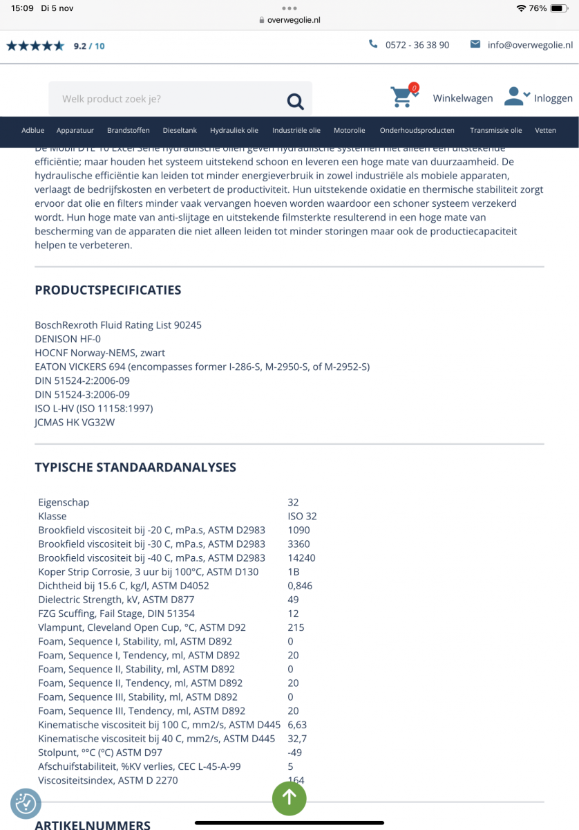

    IMG_3446.png IMG_3445.png Dit zijn de specificaties van de beide DTE oliën en daar zit niet echt veel verschil in. Zitten erg dicht bij elkaar

    Viscositeit is minder gunstig en dat is voor mij genoeg reden om het niet te proberen aangezien dat vaak een issue is met olie en turbines.

    Ik vloog ook met de DTE light niet de Excel.

    Gebruik de DTE 10 Excel 32 nog steeds naar volle tevredenheid.
    Mijn zelfbouw op maten van de Wren 44 gebaseerd draait inmiddels al ruim meer dan 60 uur met de eerste lagers, zit in mijn F35.
    Ook mijn F86 heeft met de zelfgebouwde turbine al meer dan 80 uur gedraaid, 1X lager wissel.

    Fijn om te horen dat er niks mis in met mijn “ verkeerd bestelde olie”
    Alleen vanwege de garantie voorwaarden van KingTech heb ik deze niet gebruikt.
