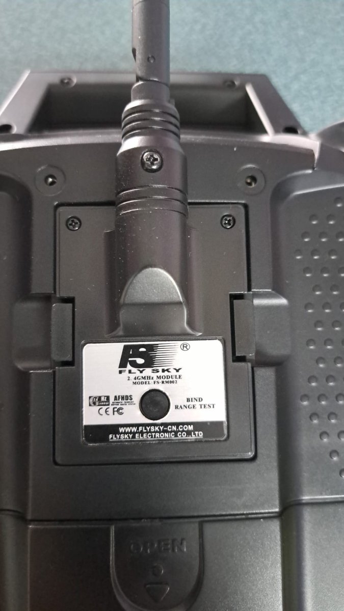

    Ik zal HEEL eerlijk zijn de nieuwe zenders daar heb ik niet zo veel verstand van!
    Ik heb dus zo’n Turnigy 9XR TX tweedehands gekocht,
    En ja ja weet wel normaal gesproken koop je geen tweedehands maar in dit geval durfde ik het wel.
    MAAR,
    Wat voor ontvangers kun je bij deze ER BIJ kopen?

    PWM is niets anders dan de individuele servo-aansluitingen. Wordt al ong. 50 jaar gebruikt en zal voorlopig wel de standaard blijven (nog 50 jaar?).
    Sommige ontvangers hebben daarbij de mogelijkheid om een PPM signaal uit te geven, wat een soort gecombineerde uitgave van alle servo-uitgangen is, op tijd-basis. I-bus is dat ook, maar dan een digitaal gecombineerde versie.
    PPM en i-bus heb je alleen nodig als je achter je ontvanger nog een extra drone controller wilt hangen (en misschien nog wel andere electronica die daarmee om kan gaan), voor normaal vliegbedrijf heb je dat niet nodig.
    Jouw zender werkt met een Flysky FS-R003 zendmodule, (plaatje in opening post), deze zend 2.4 GHz uit volgens het AFHDS 2A protocol. Geschikte ontvangers zijn daarvoor de FS-IA6 (alleen spanning en ontvangkwaliteit telemetrie), de FS-IA6B (met volledige telemetrie) en de FS-IA10B (idem).

    Die ontvanger heeft een ander protocol nodig, AFHDS in plaats van AFHDS-2A (geen.telemetrie). Jouw Turnigy 9XR zender heeft alleen AFHDS-2A (met de FS-R003 module), dus dat gaat 'm niet worden.
    De FlySky FS-i6 zender daarentegen kan dat wel, per model kun je tussen de twee protocols kiezen.
    En jouw ontvangers kunnen meestal wel meer als 5V aan, maar de servo's niet zonder meer. Nu zullen ze bij een test op 6V niet meteen stuk gaan, maar beter kun je voor het binden en testen 3xAA batterijen gebruiken.

    Dat meen je niet? Dus die FS – 6R3E werkt niet met die Turnigy 9XR ( Vanwege die FS-R003 module )
    ( EN, is er een module die je los kunt kopen die je er in kunt steken en WEL communiceert met… )

    Nee, dat zal niet werken, omdat het een ander protocol is. En "zonder telemetrie" sloeg op dat andere protocol, AFHDS.
    De FS-iA6 en de FS-iA6B zullen het prima doen met de Turnigy 9XR.

    De FS-GR3E deed direct binden en doet het met een servo er op goed!
    MAAR de FS-iA6B bind niet!?
    Heb het een paar keer geprobeerd maar… niks ( blijft blinken )
    De Turnigy 9XR wil het niet doen met de FS-iA6B

    Ojee, ik heb het niet goed gezien! De module waarvan je een foto liet zien in de eerste post is niet de FS-R003 die ik meermalen genoemd heb (eigenlijk de FS-RM003), maar een FS-RM002....
    Ik zie nu ook dat het protocol AFHDS er op genoemd wordt, dat is het "andere" protocol waar jouw FS-GR3E ook mee werkt, en dat heb je dus inmiddels uitgevonden. Sorry!
    Om de FS-iA6B te laten werken zou je de RM003 met AFHDS-2A moeten aanschaffen en in plaats van de huidige module in de zender moeten plaatsen.

    Als je de FS-GR3E bedoelt: nee. Het zend-protocol is bepalend, dus:
    FS-RM002 met AFHDS protocol: ontvanger FS-GR3E met hetzelfde protocol als de zendmodule
    FS-RM003 met AFHDS-2A protocol: ontvangers FS-iA6 en FS-iA6B met hetzelfde protocol als de zendmodule

    Max hoe kan ik nu zien welke ontvanger WEL geschikt is voor die Turnigy?
    Als ik het goed heb begrepen moet ik voor die Turnigy 9XR zoals hij nu is het AFHDS protocol hebben eens?
    en die FS-iA6B ontvangertje heeft dus het AFHDS-2A protocol ook goed?
