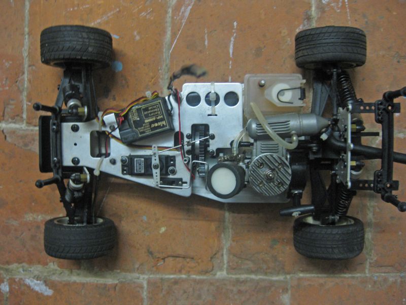

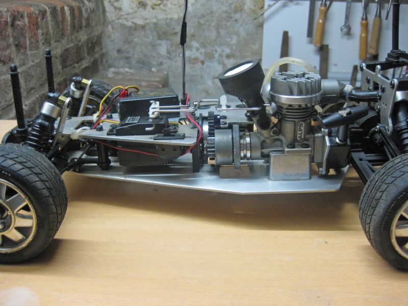

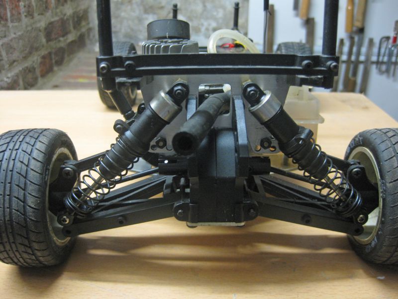

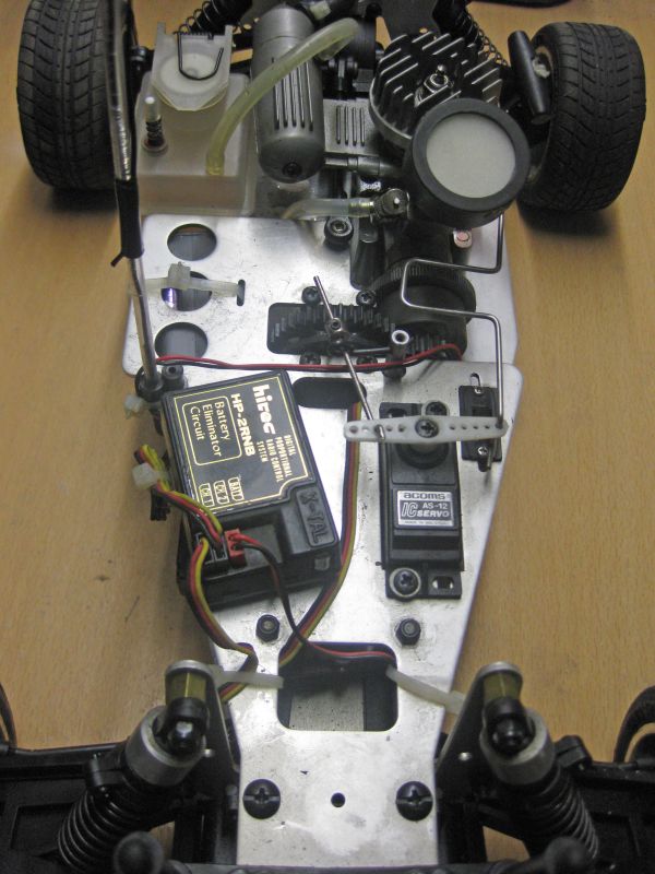

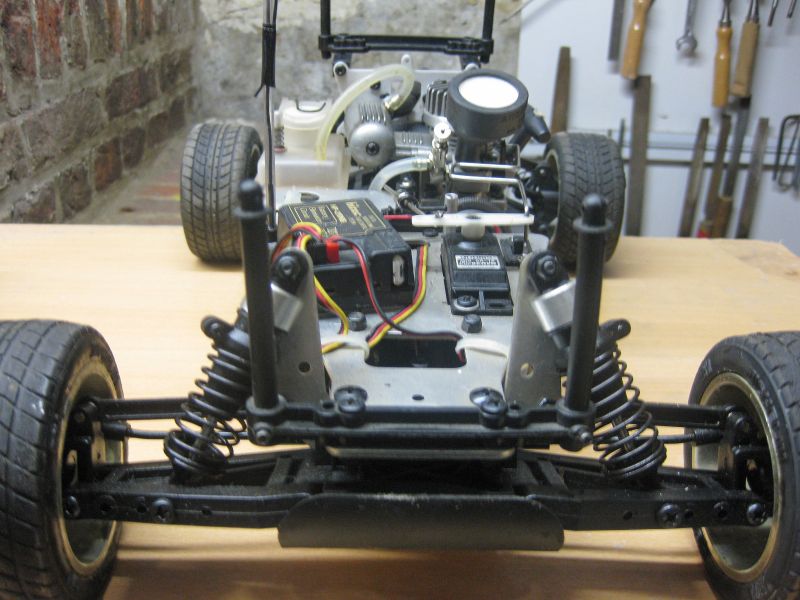

    Wie kan me vertellen aan de hand van de foto's welk type Kyosho wagen dit is.
    Toen ik hem kochte haalde ik er nog batterijen uit van 2002.
    Graag alle inlichtingen hierover en eventueel nog gebruikers van dit type.
    Zijn er nog onderdelen van te vinden of onderdelen van een ander merk of type.
    Bedankt alvast en groeten.

    Het is zeker geen 4wd en de platen zijn origineel Ook is er niets te vinden op de duitse Kyosho site of ik moet het echte typenummer hebben.
    Ik heb momenteel al een mail verstuurd naar Kyosho in mijn beste duits hahaha.

    Ik denk niet dat je nog moet hopen op onderdelen, tenzij natuurlijk de universele bandjes, elektro, schokdempers, ...
    Op het eerste zicht lijkt de wagen nog compleet, en netjes, wat heb je precies nodig om de auto te vervolledigen?

    Ik zei toch variatie.... Misschien is het de 2WD versie, misschien een model wat dezelfde draagarmen gebruikt...

    Nee, helaas die heeft Kyosho.de niet online staan... Je zal eerst het type moeten vinden.. Qua draagarmen en ander klein spul zou je de nummers van de handleiding van de ford-rs200-kyosho kunnen gebruiken....

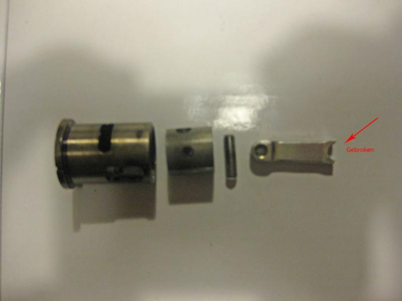

    Oeps na 1 uurke racen liet hij het afweten.
    Piston ff bekeken wat er zat geen beweging meer in en dit was het resultaat.[​IMG]
  9. wimwendy
    wimwendy
    29 dec 2013
    18
    2560 Nijlen

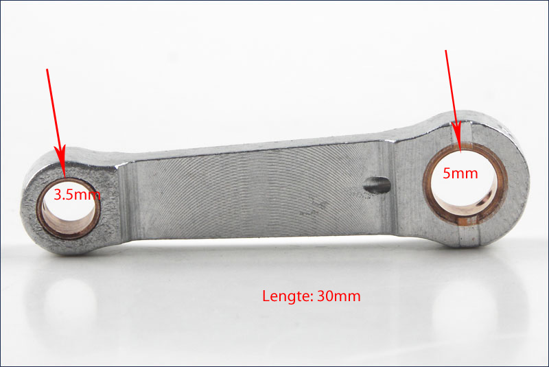

    De drijfstang is dus gebroken.

    nieuwe/vervangende drijfstang
    Dit soort onderdelen zijn redelijk universeel. Heel netjes opmeten en hier de maatvoering posten. Er is vast wel iemand die een drijfstang uit een oud motortje voor je heeft.

    Ik heb hier nog een catalogus van 1991. De opbouw van de shocktowers e.d. lijkt op die van de 2wd ZR-1 Corvette, kit 3071. Misschien recentere versie?
    Zelf heb ik nog de 4wd versie (Ford RS-200)

    Heb de maten even gemeten.
    Lengte drijfstang 30mm
    Bovenste binnendiameter is 3.5mm deze is verbonden met pin van de piston
    Onderste binnendiameter 5mm.

    Heb hem gevonden het is dus wel de GP Inferno Gt-2 Race Spec Corvette zoals onze vriend had vermeld.
    Toen ik het bouwplan zag leek hij er 95% op Hij is dus wat verbouwd.
    Heb de drijfstang ook gevonden foto) wie er nog eentje heeft mag me gerust kontakteren.

    Drijfstangen zijn vaak puur merk of zelfs model specifiek, met name de lengte is heel belangrijk. Ik denk dat je voor een paar tienjes beter een soortgelijke motor op de kop kan tikken. Zal wel een .10, .11 of een .12 zijn

    Hoi mbf-ers,
    In mijn oproep tot het opzoeken van welk type mijn wagen zou zijn kwam er weer iets uit de bus wat mijn zekerheid nog wat meer opdrijft.
    Volgens een mail dat ik kreeg zou de wagen een "clio t2m serie 5000 moeten zijn en na een vergelijk lijkt mijn wagen er voor 99,9% er wel op.
