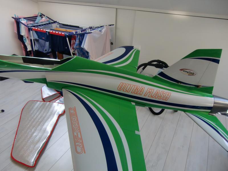

    99

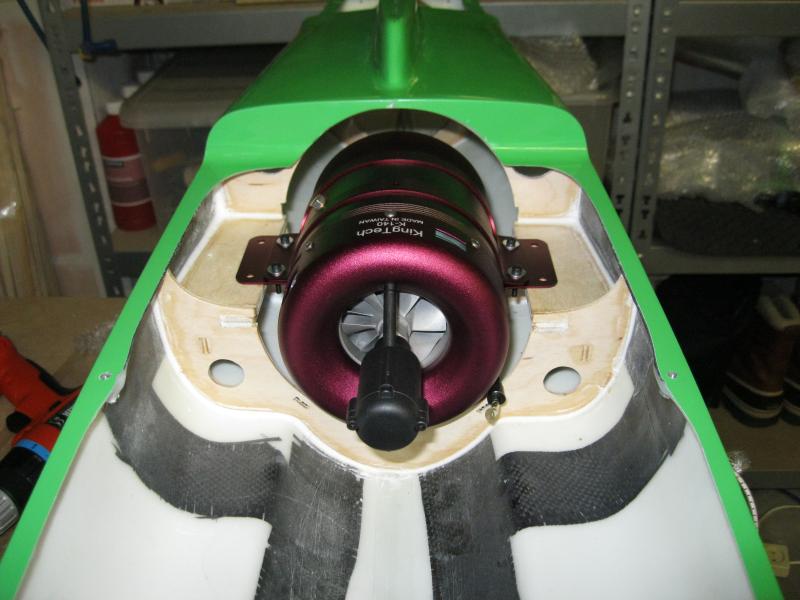

    Tis een Kingtech K140G geworden.
    Nu nog ff wachten tot torretje binnen is en dan bouwen maar :D

    Goede keus Edwin,ziet er goed uit en genoeg vermogen!
    gr rene.
  7. Berto
    10 okt 2002
    20.947
    Zeewolde
    Wow, da`s een heel mooi motortje zo in die Ultra Flash ;-)

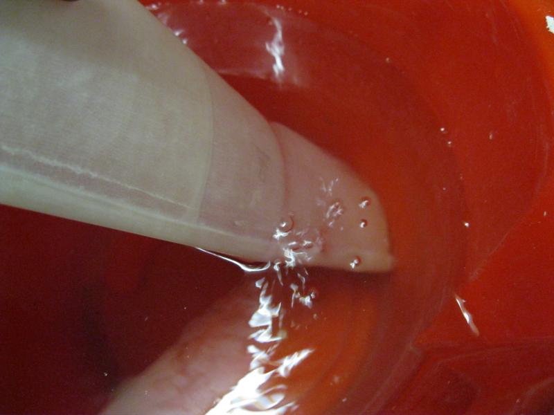

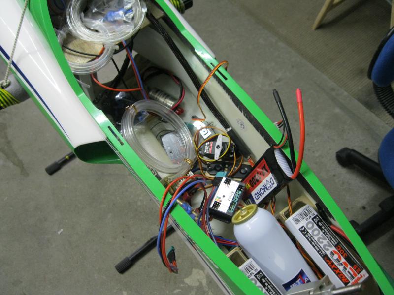

    [​IMG] [​IMG] [​IMG]
    Na een onderbreking (Carf Extra330SC) weer verder met de Flash.
    Alle gaten in de tanks dicht gemaakt, had 7 lekken in totaal, in de 2 sadle tanks en de main tank :( Moet de wing tank nog controleren………
    De by-pass pas/op maat gemaakt en uitgelijnd.
    Ben toch zachts gezegd niet echt heel erg te spreken over de Carf kwaliteit :(
    Had meer verwacht van zo'n "top" merk.
    Tis niet dat het heel slecht is maar je ziet echt duidelijk de sporen van massa productie helaas…...

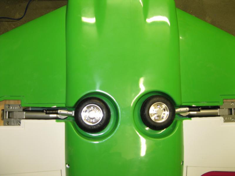

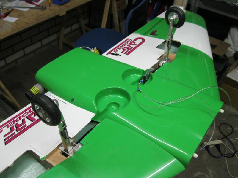

  12. Edwin D.
    Edwin D.
    8 apr 2013
    99
    Nu een oplossing vinden voor deze puinhoop.
    En vandaag de pootjes geïnstalleerd.

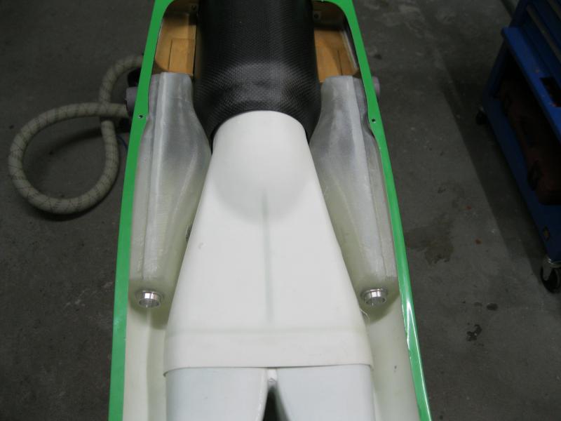

  13. cliff
    cliff
    22 jul 2005
    200
    Gangelt
    Saddle tanks en full ducting
    Edwin,
    Pas op met saddle tanks en full ducting.
    CARF adviseert de duct te verwijderen als je de saddle tanks gebruikt.
    De tanks komen behoorlijk klem te zitten.
    Ik heb bij mij ook de ducting eruit gehaald.
    Binnenkort maar eens samen knallen?
    Jouw Kingtech tegen mijn Merlin... :D
  14. Edwin D.
    Edwin D.
    8 apr 2013
    99
    Hey Cliff,
    Is idd. mega "cramped" zo met die duct er in.
    Heb op de sadel's al een extra matje gelamineerd daar waar de contact punten met de duct zijn. Moest sowieso om alle lekken a fabriek te dichten ;-)
    Het begint aardig op te schieten nu dus idd.
    Say where and when ?!? :)
