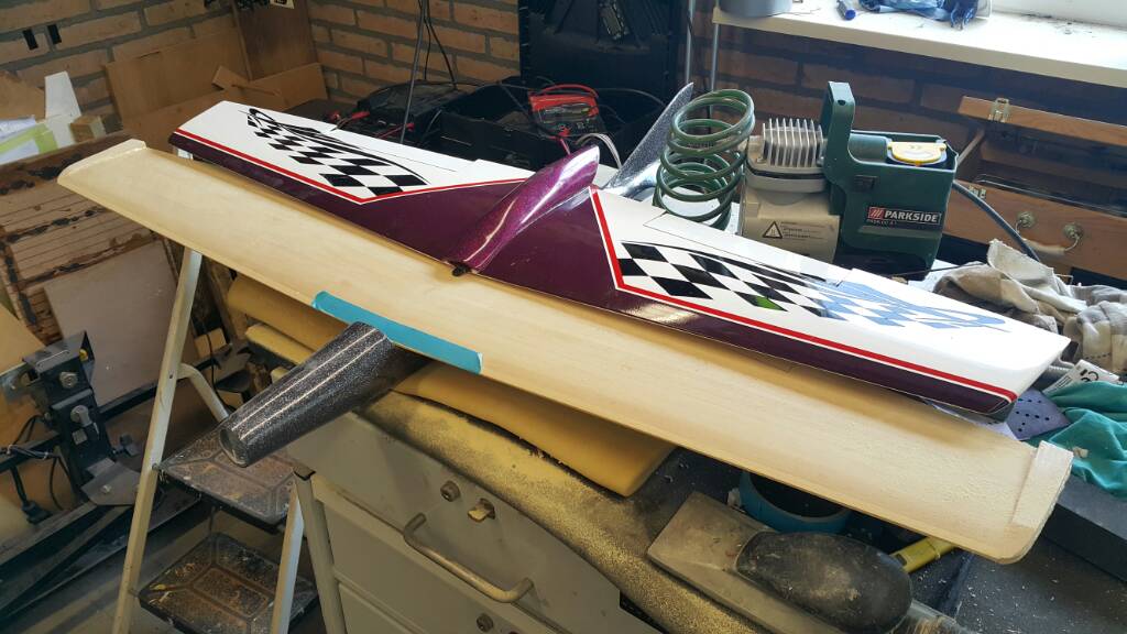

    Vorige week een pakketje met de ultra racer van Look ontvangen.
    Hij heeft me gevraagd of ik een verslag van de bouw wil maken.
    Hoewel ik geen snelle bouwer ben zal ik proberen een en ander te posten.
    Ook ben ik geen enorm ervaren bouwer zoals sommige anderen op dit forum.
    Ik neem er de tijd voor en werk er aan wanneer ik er zin in heb .
    Het pakket zoals ik het ontvangen heb.
    Ziet er keurig uit .
    Meer werk dan ik met de liporacer had, toen was de vleugel al helemaal klaar. 20200621_175013.jpeg

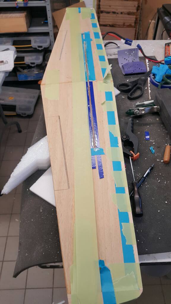

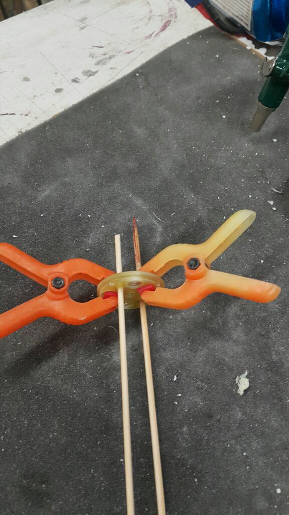

    Eerst maar even de neus lijst en wingtips verlijmd.
    Ik blaas de boel even schoon en smeer dan alles heel dun in met bruislijm.
    Ik breng wel op beide vlakken egaal een minimale hoeveelheid aan.
    Sommigen gebruiken epoxy of een andere lijm maar ik heb hier goede ervaringen mee .
    Het zit zo vast als een huis en vult ook nog een beetje. 20200621_185915.jpeg 20200621_185919.jpeg 20200621_191104.jpeg

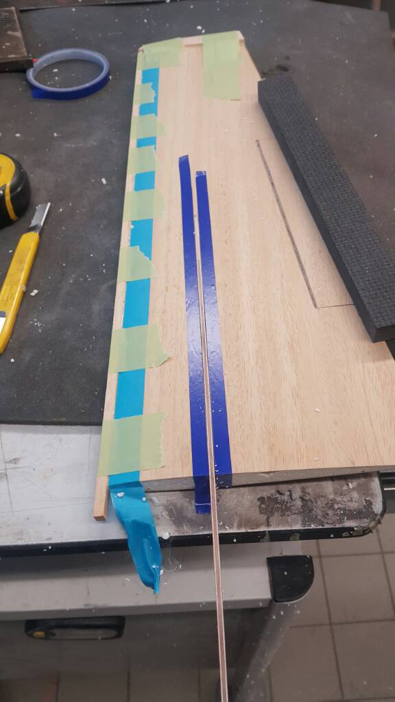

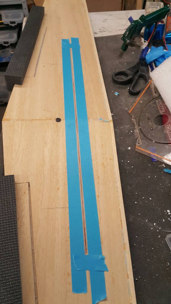

    Daarna de ligger afgetekend op 30% van de voorlijst .
    Ik plak er even een tape langs heen voor de exacte maat en tegen het splinteren of beschadigen.
    Daarna met een afbreekmesje voorzichtig beginnen te snijden .
    Het strookje hout weghalen en daarna met het mesje het schuim snijden tot de abachi aan de andere kant.
    Ik doop het mesje wel eens in water dan snijdt het makkelijker door het schuim .
    Even de ligger passen of hij er netjes in gaat en eventueel het sleufje met een schuurpapiertje iets bijwerken.
    Het plakband laat ik zitten tot na het lijmen dan houdt ik het hout een beetje schoon 20200622_211947.jpeg 20200622_213758.jpeg 20200622_213812.jpeg

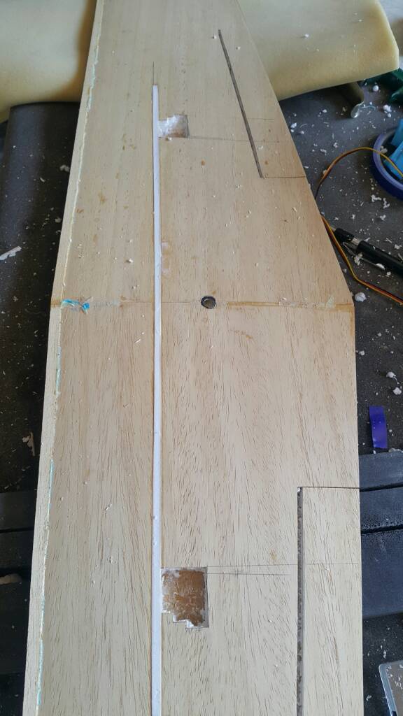

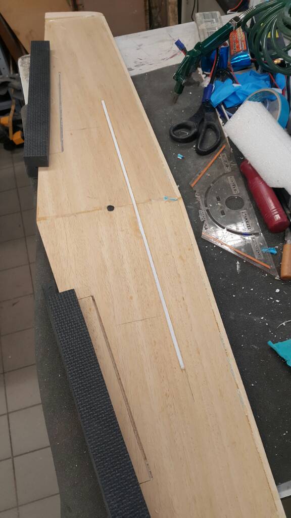

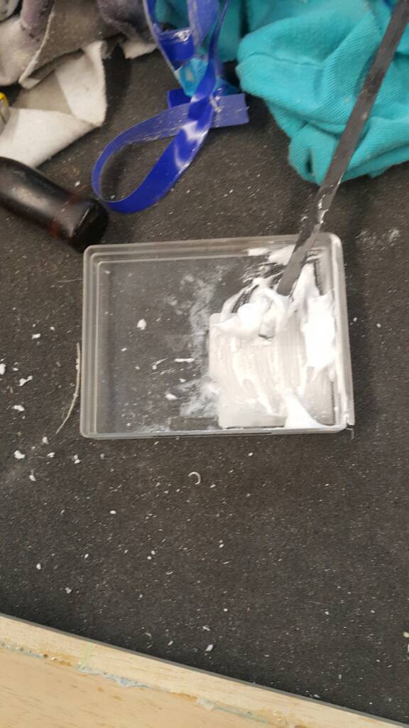

    De ligger er in gelijmd met bruislijm. Ook de 2 vleugel helften met bruislijm aan elkaar gelijmd . Voor het aan elkaar lijmen even afgetekend waar de servodraaddoorvoer zit en tot hoever deze loopt
    Na een dag drogen de tape allemaal verwijderd.
    De ligger ligt iets verdiept dus dat vul ik op met plamuur van epoxy met micro balloons.
    Eventjes schoongemaakt en geschuurd daarna afgeplakt en geplamuurd. Daarna meteen de tape verwijderd.
    De plamuur ligt nu een tapedikte boven de indekking dus dat is even licht schuren en dan moet het goed zijn.
    Spul ligt nu te drogen op de cv ketel waar het lekker warm is. 20200626_203518.jpeg 20200626_205436.jpeg 20200626_210203.jpeg 20200626_210208.jpeg 20200626_211003.jpeg

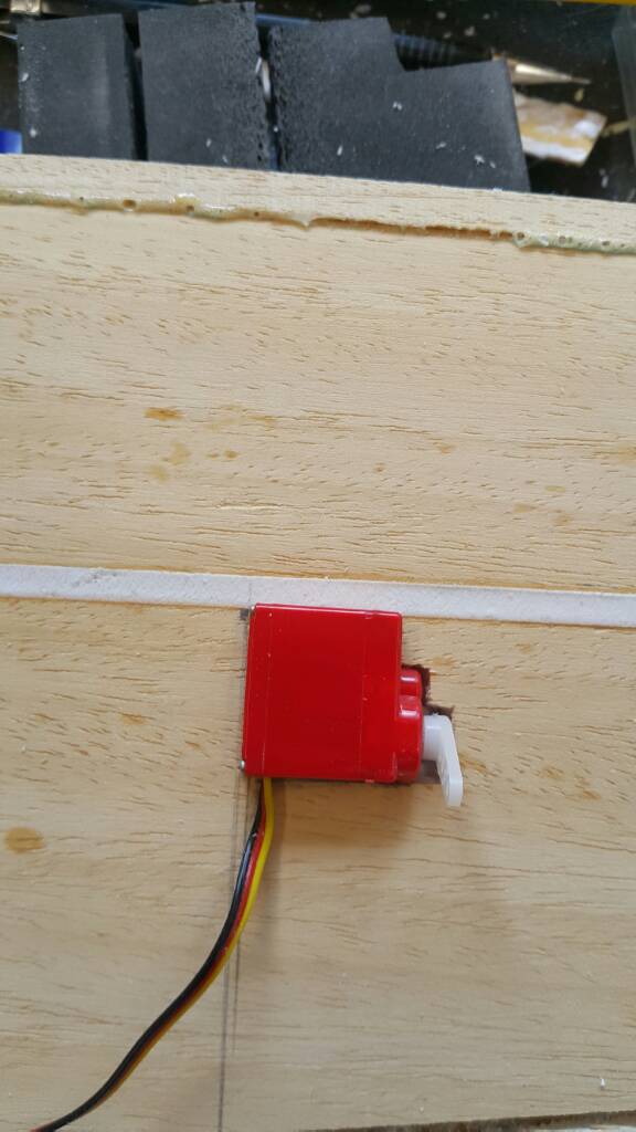

    Servo plek afgetekend. Op de hoeken heb ik met een 1mm boortje gaatjes geboord om doorscheuren te voorkomen.
    Met een mesje voorzichtig de luikjes er uitgehaald en het schuim weggesneden. 20200627_203903.jpeg 20200628_111824.jpeg 20200628_112714.jpeg
    Op de laatste foto is te zien dat ik precies mooi uitkom met de draaddoorvoer voor de servo.

    De kant waar de servohevel zit met een dremel weggehaald en de servo past netjes . Hetzelfde met andere kant gedaan en meteen afgetekend waar de roerhoorn komt . 20200628_113711.jpeg 20200628_123132.jpeg

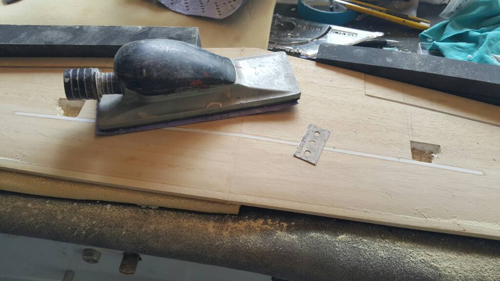

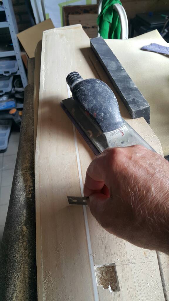

    Met een scheermesje schraap ik de plamuur glad . Hiermee voorkom ik dat door het weg te schuren het hout er omheen dunner wordt. Epoxy is harder dan hout dus je schuurt snel door het hout heen. Het schuurpapier wat ik gebruik is ook nogal scherp!
    De neus lijst ook meteen in model geschuurd! 20200628_132252.jpeg 20200628_132307.jpeg

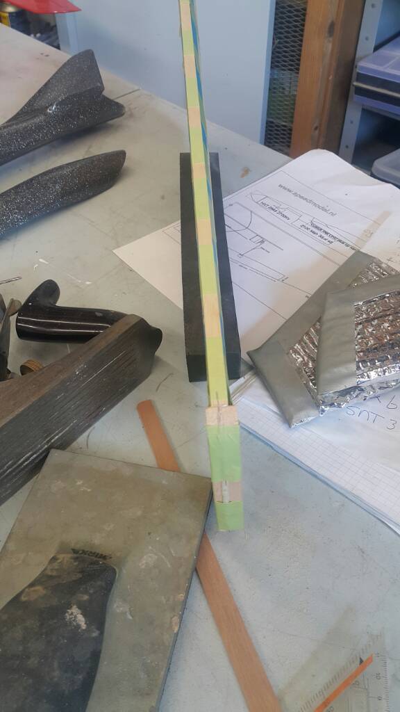

    De wing is klaar om pas te maken op de romp. Om te voorkomen dat ik er teveel af schuur of scheef ga plak ik er meestal een stukje tape op dan zie je beter wat je doet .
    Op de eerste foto staat de vleugel van de liporacer die past straks ook op de ultra racer.
    Te zien is dat de span van de ultra racer groter is . 20200628_171349.jpeg 20200628_190125.jpeg

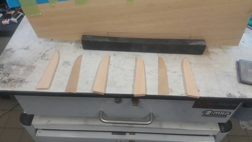

    Look had het stabilo al gemaakt van balsa met daar tussenin een triplex plaatje met de plekken waar de scharnieren komen al uitgespaard.
    Ook had hij het hoogteroer al afgetekend.
    Op de hoeken even doorgeboord met een 1mm boortje. Dan is het na het schuren weer makkelijk af te tekenen.
    Het stabilo netjes in model geschuurd daarna het hoogteroer afgetekend en uitgesneden.
    Boel nog even nageschuurd en scharnieren gepast .
    Toen alles naar tevredenheid was alles even ingekwast met verdunde houtlijm.
    Dan kan ik voor het coveren met een fijn schuurpapiertje houtvezeltjes gladschuren en zit de folie beter. 20200628_111902.jpeg 20200628_111908.jpeg 20200629_135509.jpeg 20200629_142741.jpeg 20200629_171038.jpeg

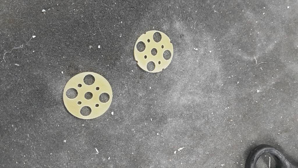

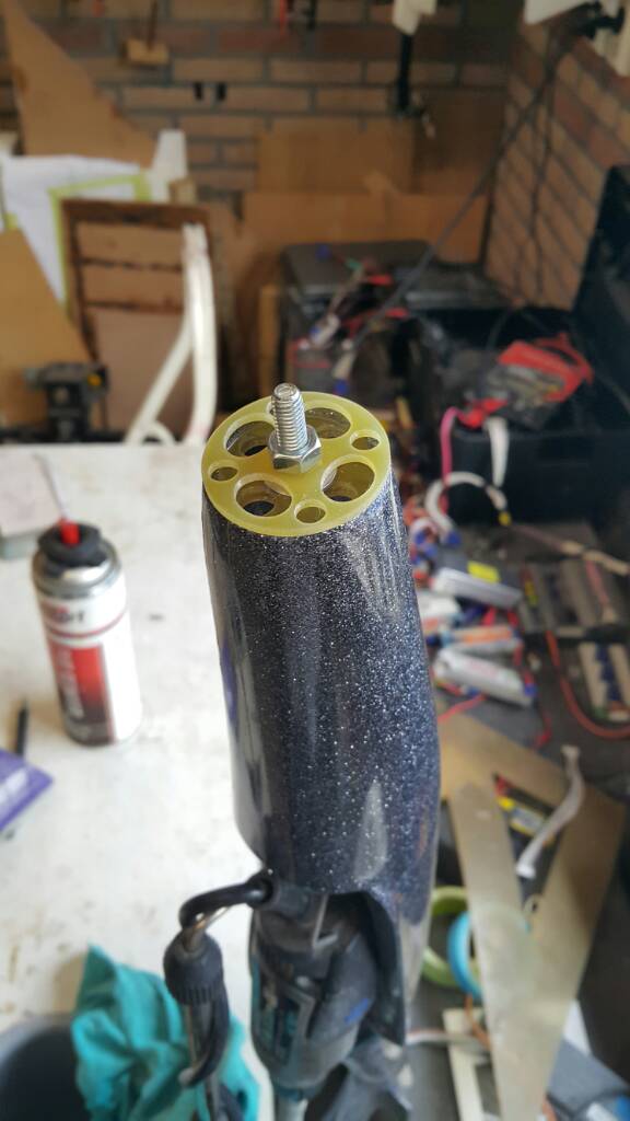

    Eerder had ik al een keer de motorschotjes geschuurd en op elkaar gelijmd met 5 min epoxy.
    Vandaag de neus even uitgedremeld en het schot er met uhu endfest ingelijmd.
    Look had er nog een extra passtuk bij gedaan om de boel uit te lijnen. 20200626_213724.jpeg 20200626_214222.jpeg 20200629_173759.jpeg 20200629_174050.jpeg 20200629_174955.jpeg

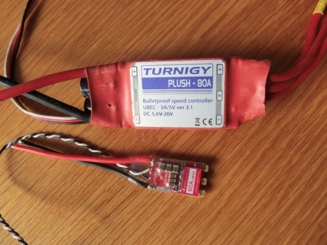

    Dit doet wat vermogen betreft ongeveer hetzelfde.
    Turnigy 80A en de Trex 60.
    GJ

    Wel wat makkelijker om een plush of yep regelaar in te zetten. Een prog card voor de yep en yge heb ik nog liggen, maar de trex heeft ook wel wat.;)
