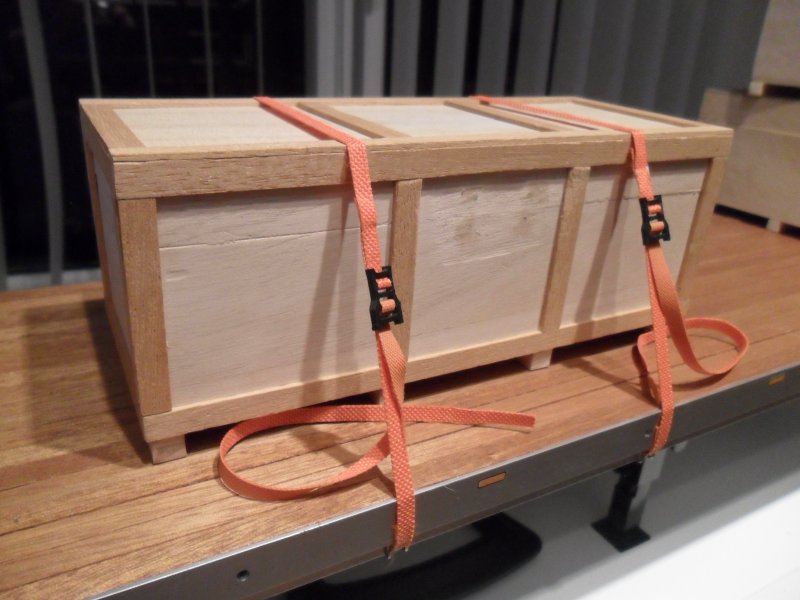

    na enige rijdemo's en de prachtige filmpjes op You Tube en de mooie foto's alhier te hebben gezien van al die mooie trucks met de meest uiteenlopende soorten lading van zand, grind, containers, buizen, staalbalken voertuigen, tanks e.d. moest ik ook iets verzinnen voor op de flatbed.

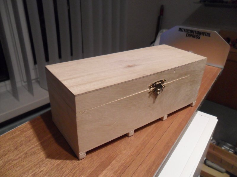

    mijn idee wast kisten, ik ben hiermee uit gegaan van houtenTheedoosjes welke je voor enkele euros kan kopen bij Xenos in verschilende afmetingen

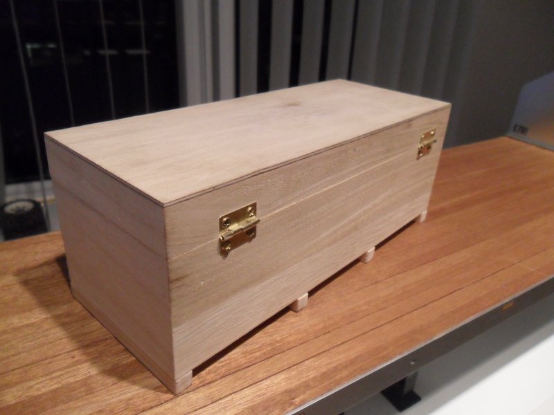

    hier zijn ze reeds voorzien van grondbalkjes van 8 x 8 mm van de Gamma
    lijm het deksel dicht met witte houtlijm en na enkele minuten drogen kan je de scharnieren en sluitin verwijderen (de overgebleven gaatjes later met kneedbaar hout opvullen)
    rondom voorzien van balsalatjes van 8 x 1,8mm (te koop bij goede modelbouwwinkels)
    en klaar is de kist...:banana:
    met spanbandjes op de Flatbed trailer vastzetten en je heb een leuke goedkope lading voor je truck

    het enige waar ik nog geen oplossing voor heb gevonde is het aanbrengen van markeringen op de kisten.
    sugesties en tips zijn hierover zeer welkom, andere op- en aanmerkingen natuurlijk ook
