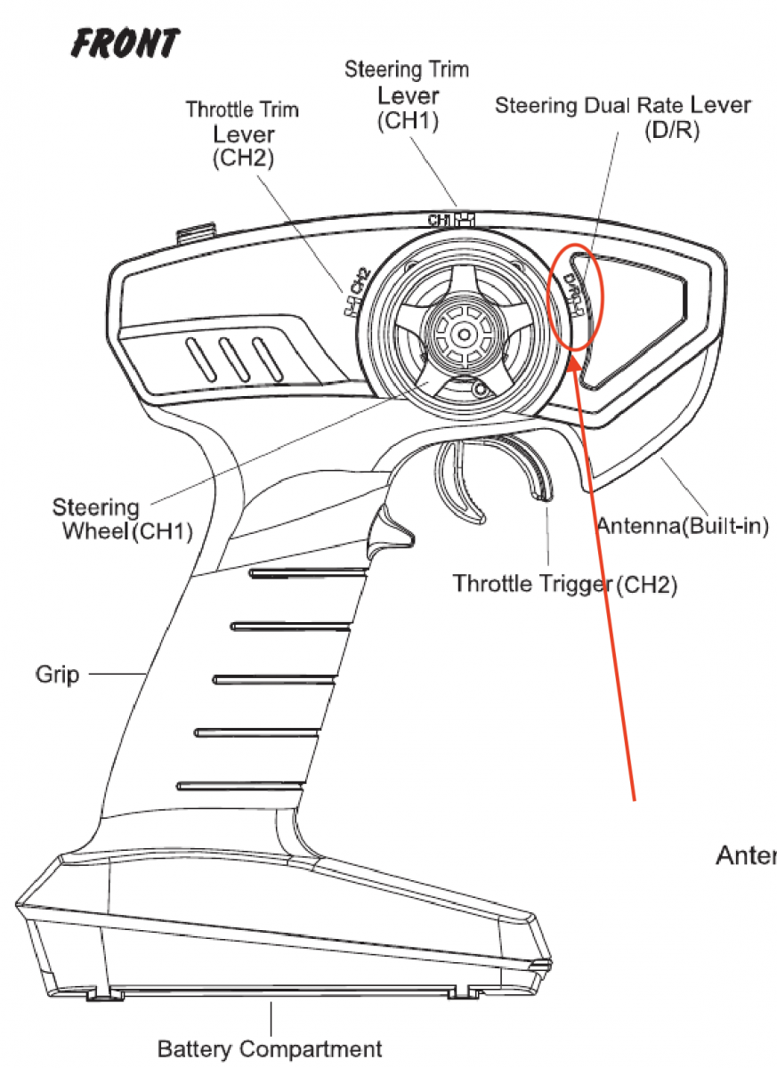

    Heb je dit knopje al geprobeerd? Hiermee zou je de uitslag van je stuurservo kunnen vergroten of verkleinen..

    Heel erg bedankt allemaal. Was het knopje op de zender. Ik kan gelukkig weer rijden.Hij rijd een stuk beter nu. Dank jullie wel
