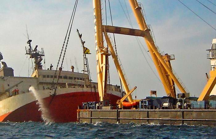

    Onderstaand een plaatje van één van de Mighty Servants met een Amerikaans fregat als lading.
    Het gevolg van 'foutje, bedankt!': Mighty Servant wordt geborgen nadat ze gezonken is.
