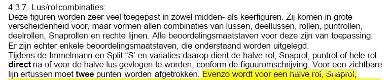

    Zie ook deze:
    http://kunstvlucht.modelvliegsport.nl/F3A/2008/programmas/Juryhandleiding F3A.PDF
    De Nederlandse Juryhandleiding, punt 4.3.7:
    Het vetgedrukte hierin heb ik niet verzonnen, het staat in de juryhandleiding exact zo vetgedrukt:
    Dit is overigens niet specifiek voor Nederland, ook in het buitenland denkt men er zo over:
    Wat weer vertaald naar.. de halve lussen moeten direct na de 2/4 punts en rol gevlogen worden.

    Als je direct na de rol naar inverted up gaat drukken, mis je de punt uit je puntsrol. In de juryhandleiding staat beschreven dat punten uit een puntsrol goed herkenbaar moeten zijn en allemaal even lang moeten duren.
    Na het rollen vanuit meskant naar rugvlucht zou je dus, volgens mij, precies even lang rugvlucht moeten vliegen als je meskant gevlogen hebt, en daarna je lus inzetten.

    Klopt inderdaad zo. De immelman is een uitzonderings figuur waarbij de (deel) rollen onmiddelijk aansluiten op de halve loopings. Dit in tegenstelling tot de algemene regel dat elke (deel) rol in het midden van een lijnstuk gevlogen dient te worden.
    Tijdens de laatste EK is besloten dat de halve vierpuntsrol bestaat uit 1/4rol+pauze+1/4rol+pauze, zodat hier wel even gewacht moet worden voordat de halve looping ingezet moet worden. De duur van de pauze is gesteld op precies zo lang als de duur van de 1e pauze tussen de twee 1/4 rollen.
    Het 2e deel heb ik uitgelegd aan 3w flyer in Someren daar we daar het A programma vlogen.
    Het besluit op het EK was niet unaniem en had ook andersom genomen kunnen worden. Belangerijk was het feit dat iedereen eensluidend de zelfde regels hanteerd.
