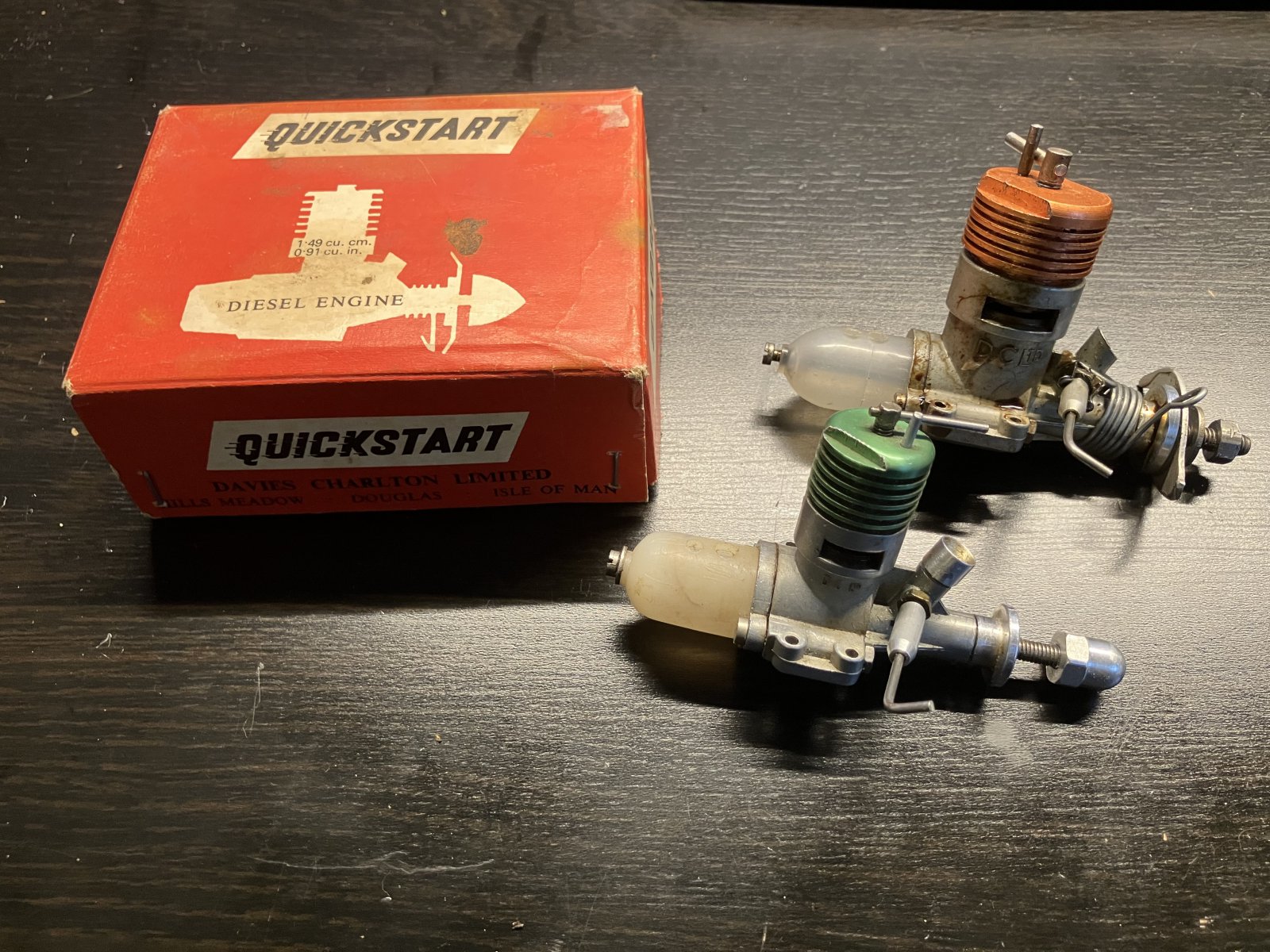

    Als ik Engelse racer hoor, dan denk iknook meteen aan the isle of man. Daar maakten ze overigens ook dieseltjes, bij Davies Charlton, zoals de DC Sabre, Spitfire. IMG_1537.jpeg
