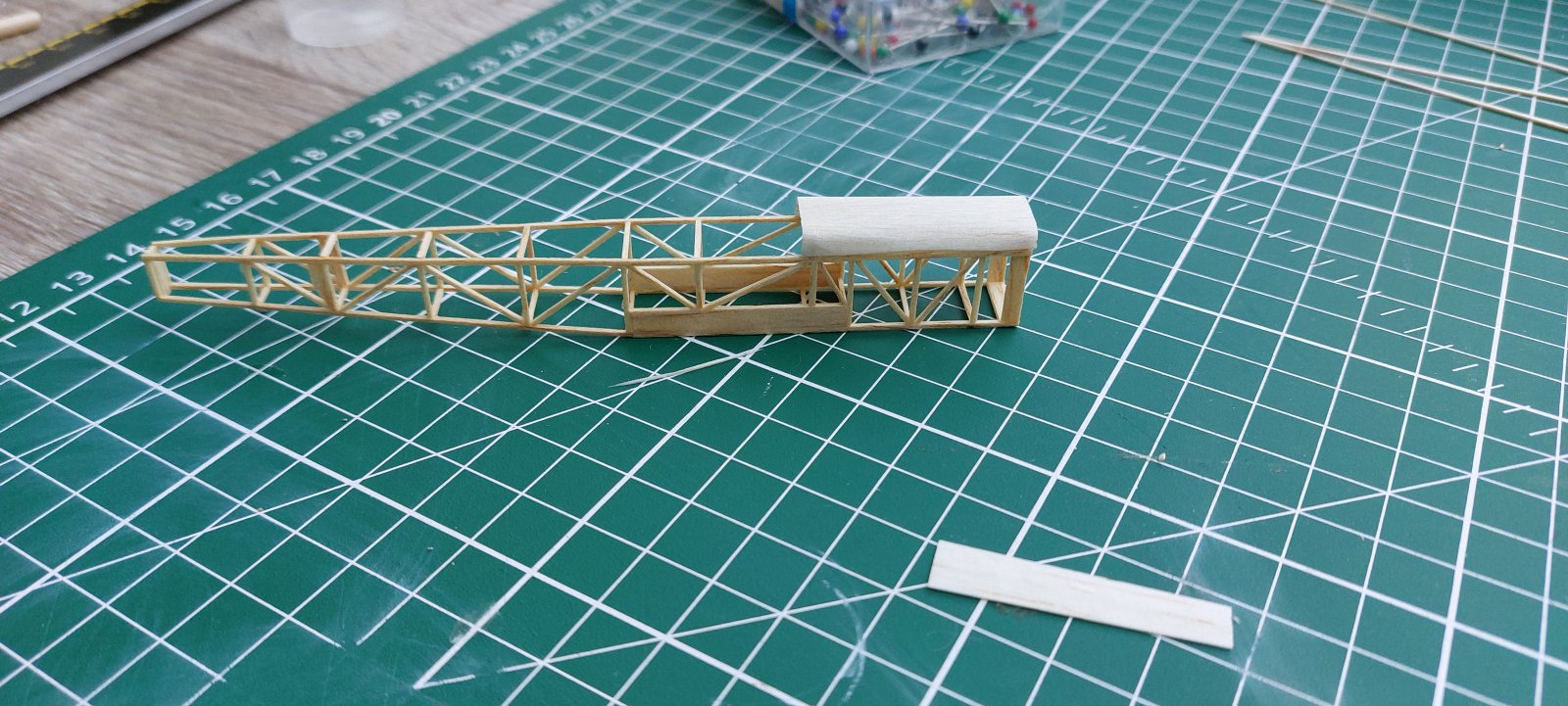

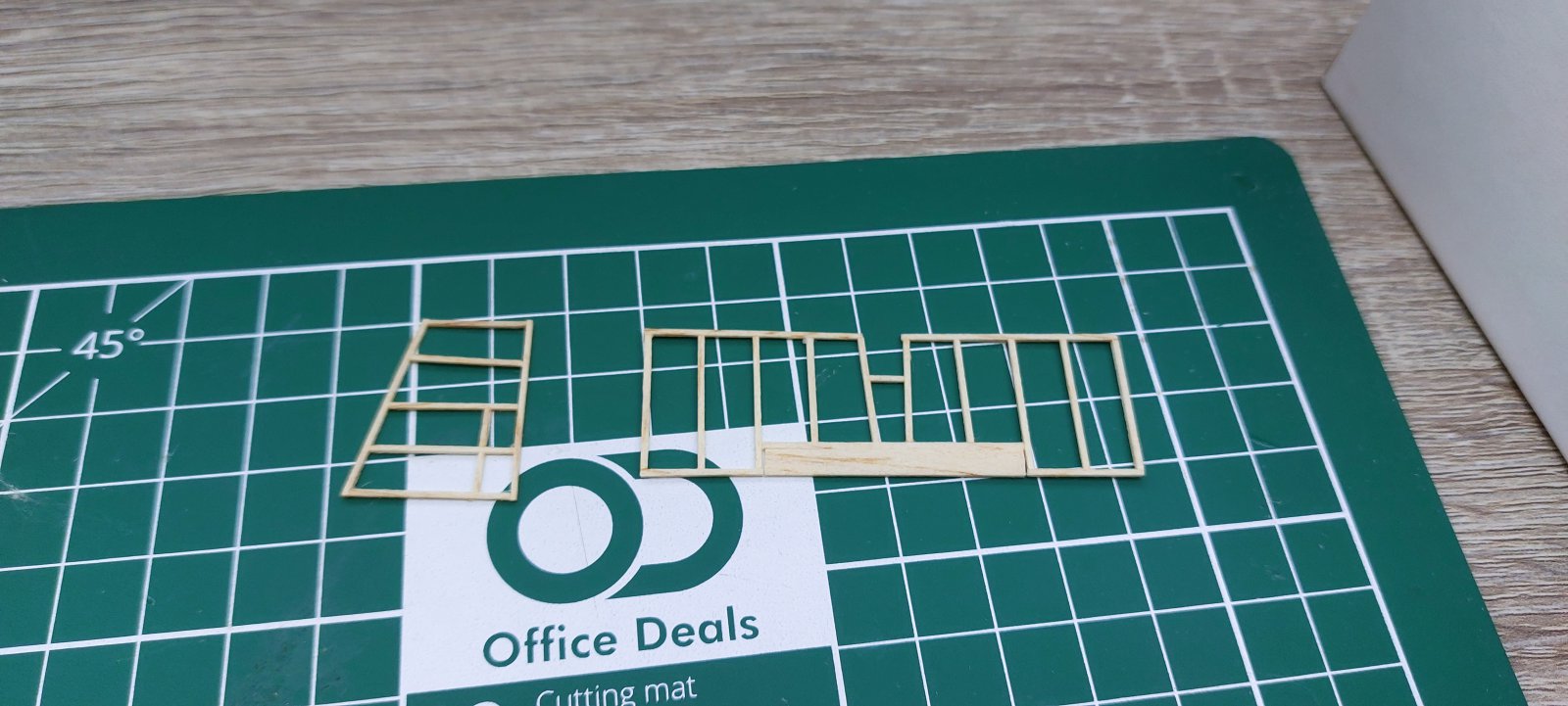

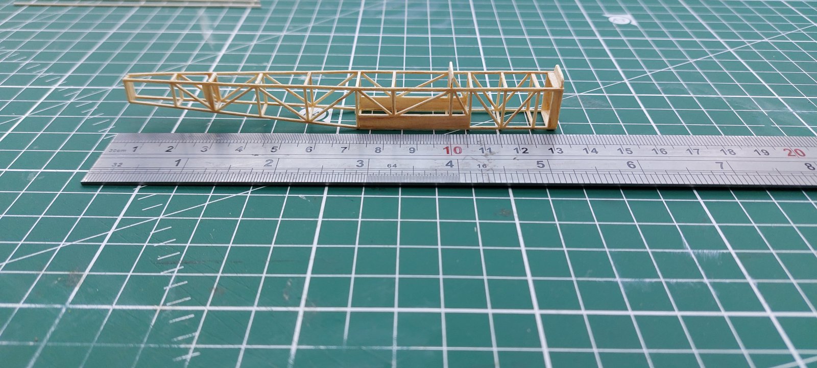

    De tussen stand zover is een kielvlak en stabilo die af zijn en een romp die nog wacht op een stukje indekking in de neus.
    Het rompje zover. De neus moet ik nog indekken. Dit wordt gedaan met 0.4 mm balsa. Neusdopje is daarna aan de beurt en de prop.
    Het stabilo en kielvlak.

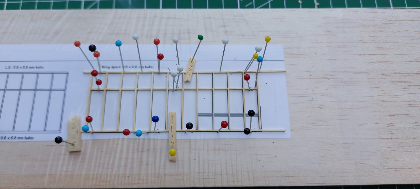

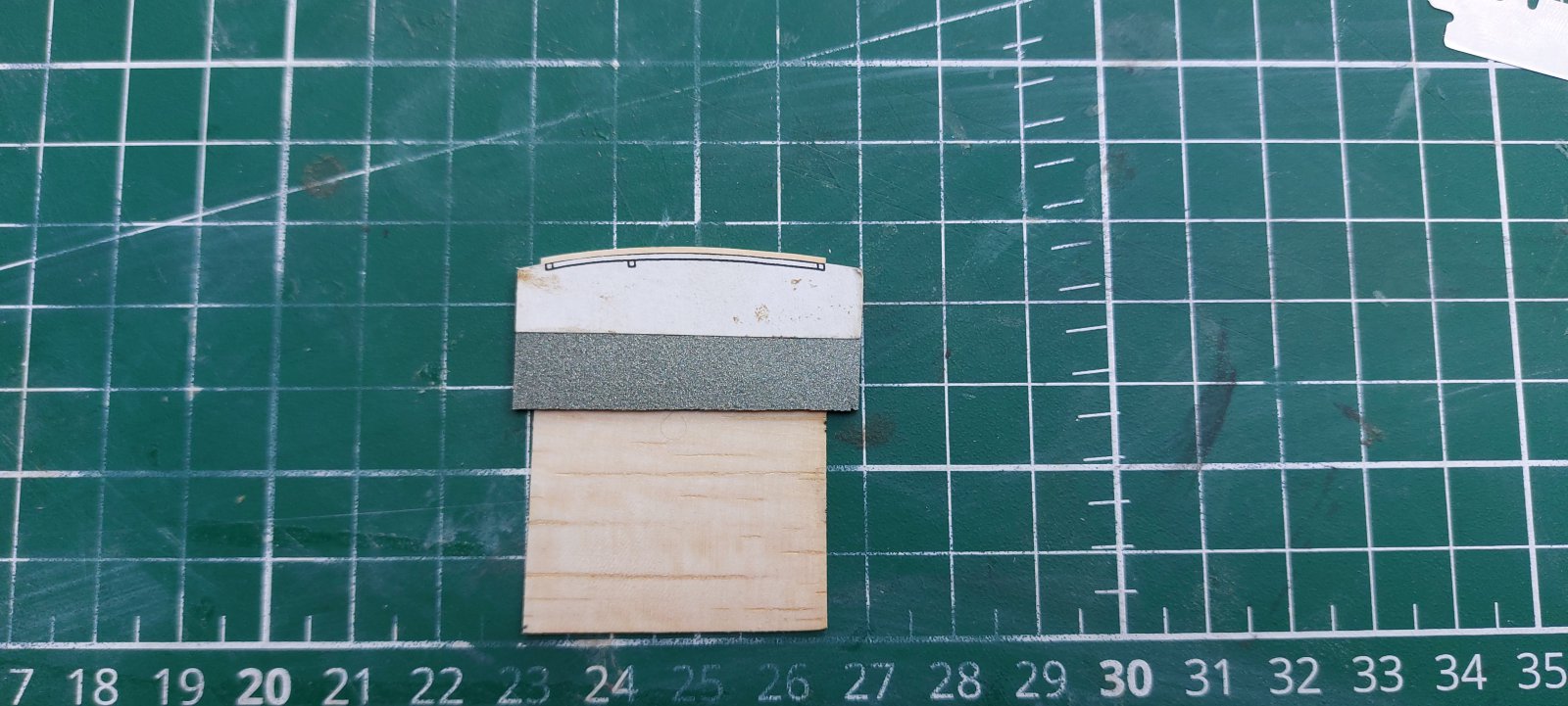

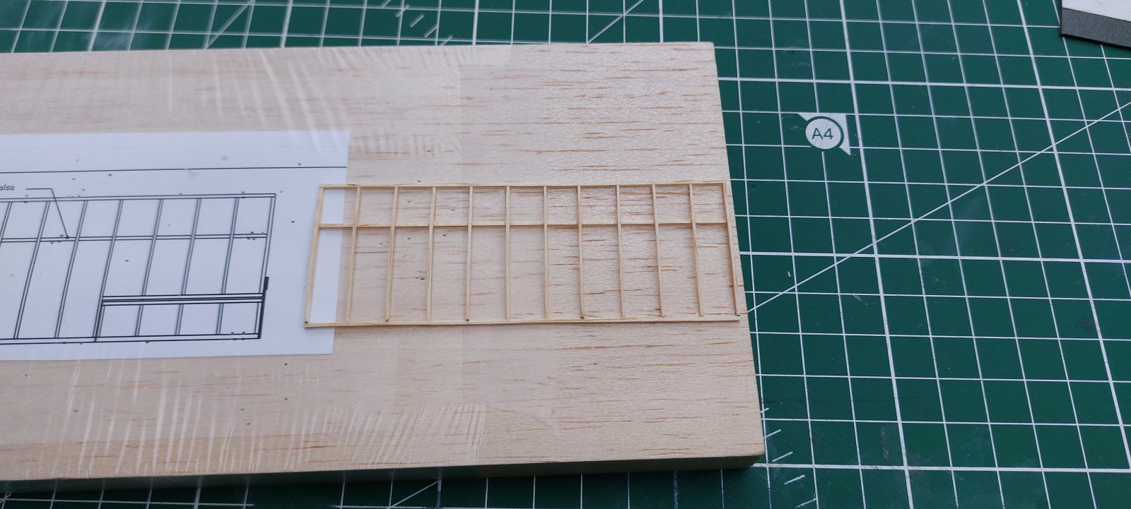

    De vleugel is de volgende stap. Ik was daar al een aan begonnen maar nooit afgerond.

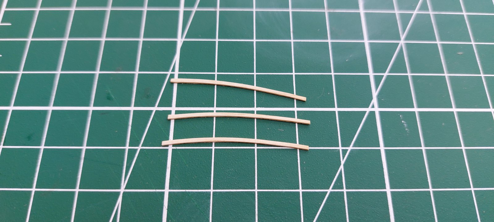

    De vleugels worden gebouwd met halve ribben. Aangezien dit model aan 1 kant wordt bekleed kan dit prima. Hoe gaat dat in zijn werk.
    Met een formica mal heb ik de vorm van het profiel en snijdt ik daar 0.8 bij 0.6 ribjes mee.
    Dan krijg je zulke ribben. De lijsten van 0.8 bij 0.8mm heb ik al gesneden en nu kunnen de vleugels gebouwd worden.
    Later meer..

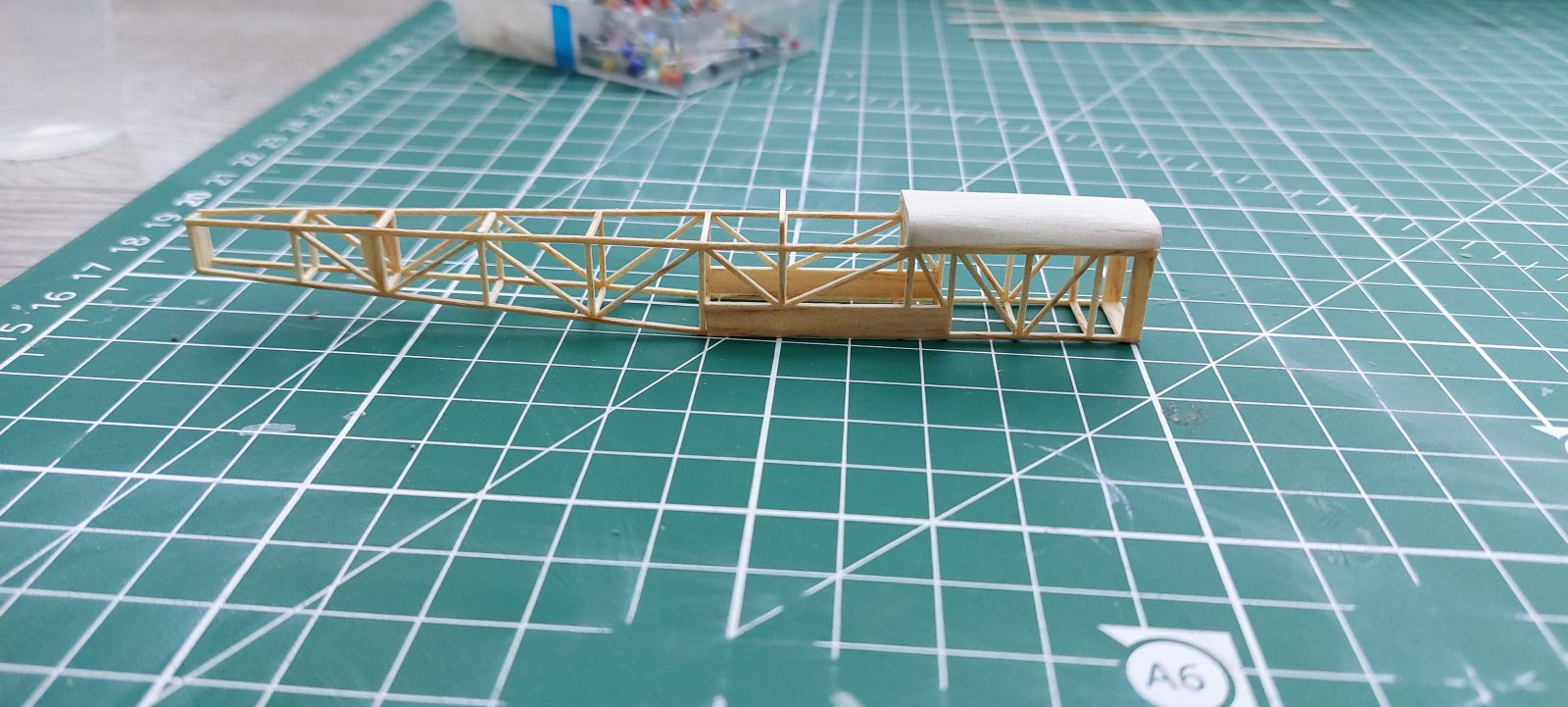

    Vandaag dan een begin met de vleugels. Terwijl deze droogt maar verder aan de romp.
    Het bovendek ingedekt met 0.4 mm balsa. De romp is nu dan ook zo goed als klaar. De neusdop en onderstel moeten nog gemaakt worden.
    En meteen maar gezorgd dat ze nu echt pinokkio mag heten. Kijken of iemand dan nu ook weet welke kleuren het model krijgt.

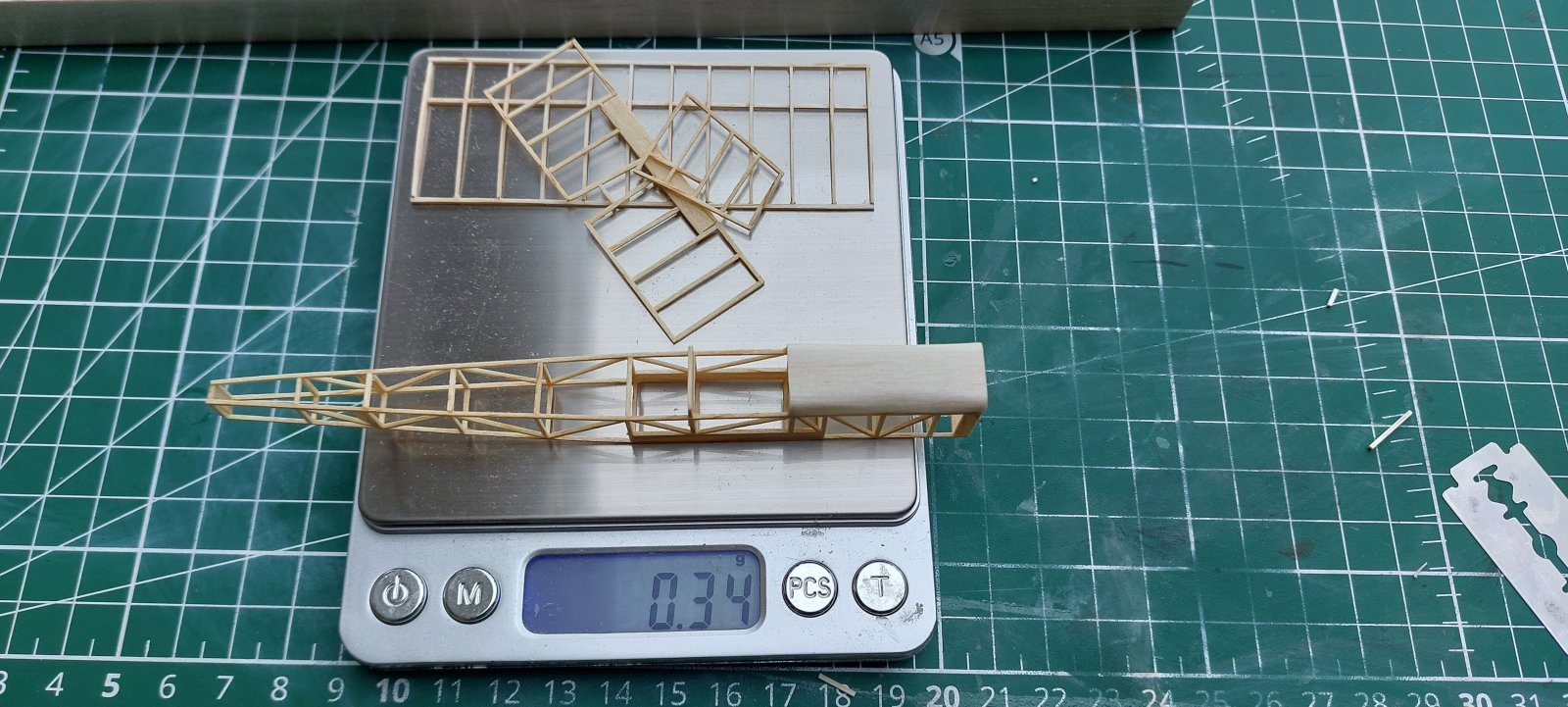

    De vleugel na t drogen klaar. Ik heb er nu 1 af. De 2e komt nog. Na het gepriegel met zulk klein spul is de spanningsboog wel op.
    Gaat de goeie kant op...

    Ongelooflijk fragiel allemaal en ernorm licht, knap werk :thumbsup:

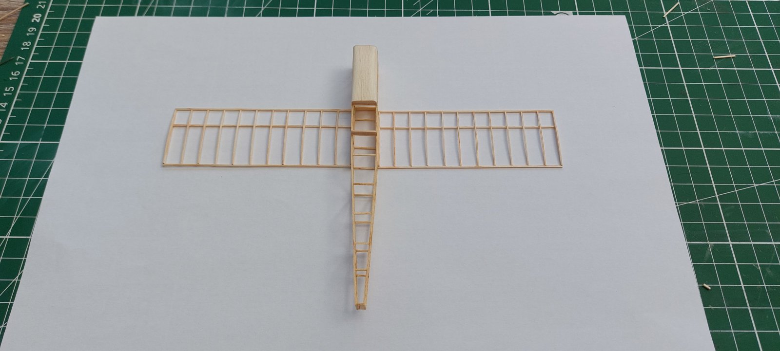

    Lijkt op een volksplane.
    Neusblok en onderstel volgen nu nog en dan bekleden.
