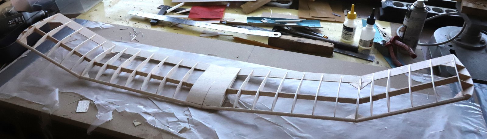

    Om te bewijzen dat het me menens is een verder weinig zeggend fotootje van de houtbouw van de vleugel.
    Wordt vervolgd
    NB: weet iemand wat de gebruikelijke motorlooptijd voor 1/2A zuiger was toentertijd? IMG_2616.JPG

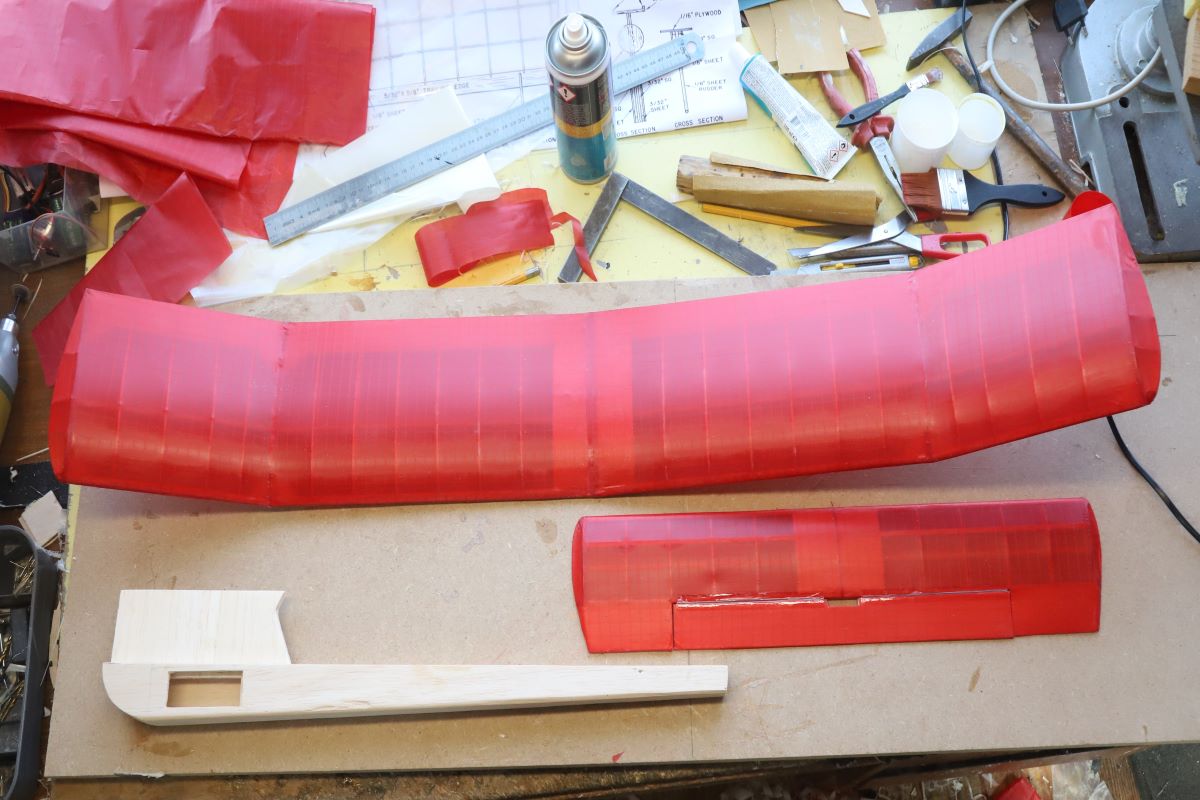

    Even tussentijds: er is voortgang.
    Als bekleding heb ik (voor het eerst) Icarex gebruikt.
    Dit valt me helemaal niet tegen, nee ik ben eigenlijk tot hier enthousiast.
    Vleugel weegt nu 65gram
    MicropropSport en A B vinden dit leuk.

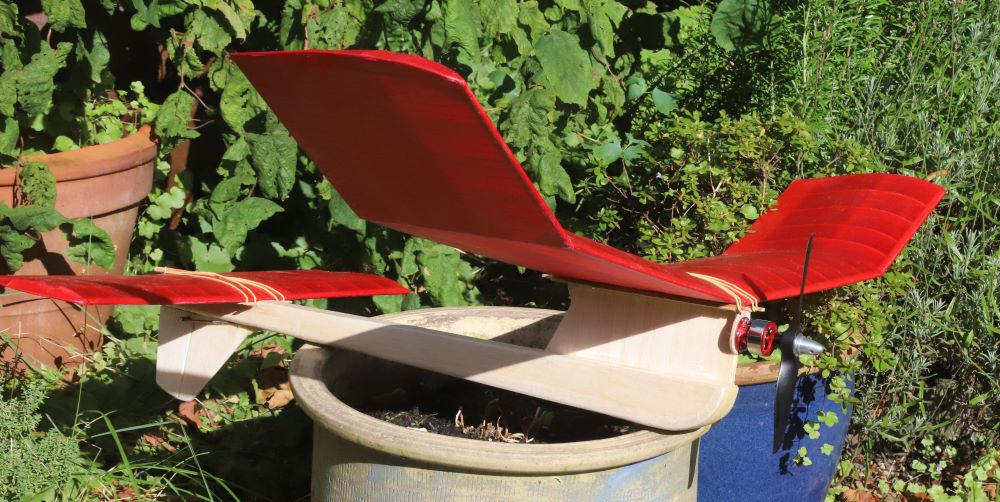

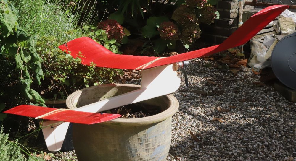

    Niet vliegklaar maar wel (test) vliegbaar.
    Er valt nog een hoop af te stemmen en uit te zoeken, maar het moet maar even zo.
    Uitstaande vragen en twijfels:
    De motor/prop accu combinatie?
    Voldoet het draadjes stuursysteem?
    Ik krijg toch niet alle spulletjes in de romp geprakt: hoe nu verder (niet voor niets laat ik alleen maar de rechterkant zien)
    Hoe gedraagt dit typische vrije vlucht model zich gestuurt, zijn de uitslagen effectief? (nog niet zo vanzelfsprekend)
    Hopelijk kan ik op de aanstaande DOW wat stappen maken.
    Ik vind het hele projectje wel weer erg leuk trouwens.:)

    Wanneer je 30 graden roer uitslag kunt halen is dat ok. Up 10 mm en down 5 mm..is ook al meer dan voldoende.
    Zwp iets van 75%.
    Probeer vast iets van 2 graden LINKS zijtrek en zet je roer iets van 3 mm naar RECHTS
    Heb je nog naar de warps gekeken? Rechter binnen paneel bij de knik achterlijst 3 mm down..dus washin. Beide tippen 2-3 mm wash out..dus aan de achterlijst naar boven.
    En neem vooral wat stripjes hout mee om eventueel de vleugel insth wat aan te passen en neem ook sluitringen mee..voor de zijtrek instelling..begin nu met 1 ring boven en onder en 2 ringen aan de rechterkant..mogelijk moeten we naar het dubbele.
    Afstellen:
    Na wat handstarts en goed zweven
    Gestuurd naar boven in een rechter spiraal klim..eerst half gas en een wat langere loopduur en het vermogen bij volgende vluchten opvoeren en de tijd inkorten..
    Dan nadat je de motor uitzet eerst met de richting trim werken totdat er een mooie rechter bocht in zit (en ook hoogte trimmen).
    Zodra dat gereed is NIET meer aan de bocht komen
    Dan kijken we naar de klim..doel is 2..tot 2,5 spiraal in 15-20 seconden
    Dat stellen we dan af met de zijtrek aanpassing.

    Thnx Henk, de aanwijzingen van Henk zijn volkomen valide, behalve....
    Dit model is van de HTL (High thrust line) categorie.
    Toentertijd was hier al enige discussie over en de afstelling wijkt toch wel af van de pylon types.
    Ik hou me voorlopig vast aan de aanwijzingen van Sal Taibi die een links links patroon aanraad.
    Ook als dat niets wordt hebben we in ieder geval wat geleerd.
    Verslagje DOW 24:
    Zoals gezegd model was eigenlijk niet op orde en dat bleek.
    Ik zal toch met kleinere stapjes voorwaards moeten.
    Bochtenroer systeem voldeed goed, maar hoogte sturing was een hopeloos geknoei en moet heroverdacht worden.
    Zoekend naar een afstelling toch zoveel capriolen gemaakt dat er 1 nose-in te veel was en er niet verder getest kon worden.
    Toch zag het er bij vlagen even heel leuk en veelbelovend uit.
    Actieplan: ik ga rustig per stap verder. Dit zal af en toe wat hak en breekwerk opleveren maar als het te erg wordt bouw ik gewoon een nieuwe beter passende romp.
    De makke met dit ''vrije vlucht met een beetje assist'' blijft voor mij toch het terugvliegen: tja als ik zo'n DOW weiland bij mijn huis had was dit een ander verhaal.
    Een gedachte: zou terugvliegen op een langzaam draaiende motor zonder hoogte sturing een optie zijn.(hoogteafbouw kan altijd door spiralen) dit zou dus het hele gedoe van stabilo aansturing uitsparen.
