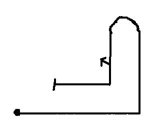

    Ik was het programma even aan het bekijken en heb een probleem met figuur 5.
    In de beschrijving staat "Humptybump met halve rol", maar bedoelen ze een positieve of negatieve?
    Is het positief (trekken) dan zou de figuur zo moeten zijn:
    Bedoelen ze een negatieve dan zou de figuur zo moeten zijn:
    Volgens mij is de originele tekening niet correct volgens de Aresti-code.
    Kan iemand verduidelijken welke figuur bedoeld wordt?
    Koen
    PS: In figuur 7 is het wel duidelijk

    De positieve (getrokken).
    Je hebt verder de optie om ipv één halve rol, twee kwart rollen te doen in de opgaande en de neergaande lijn. Zo kun je indien nodig diepte corrigeren.

    het is een getrokken humpty.
    maar ik vermoed dat men het fout getekent heeft om zo een zelfde figuur te hebben als de optiefiguur met kwart rollen.
    de tekst is juist in dit geval.

    Als er een verschil zit tussen de tekst en de arresti, dan moet je toch altijd de arresti aanhouden dacht ik?

    Dat begrijp ik, maar volgens mij klopt die figuur niet, en dan heb je een probleem natuurlijk.

    Toevallig is het onderwerp vandaag ter sprake gekomen op de jurycursus, altijd handig zo'n cursus, en het aresti figuur klopt, vermoed ik, wel.
    De truuk is dat het bij loopings anders zit dan je denkt. Je denkt met stippellijntjes in termen van 'rechtop of inverted', maar dat is bij loopings niet zo. Bij een looping betekent een dichte lijn getrokken en een gestippelde lijn geduwd, of andersom, kan zijn dat ik het nu weer verwissel, maar ik vermoed dat daar de 'gedachtenkronkel' zit.

    Dichte lijn=getrokken
    stippel=geduwd
    Zo heb ik het ook onthouden.

    je moet het zien in G krachten die zich op het toestel voordoen
    volle lijn zijn positieve krachten
    stippellijn zijn negatieve krachten

    Maaar.. is ie dan wel verkeerd getekend? Op boerenlogica zou ik dan denken van wel, ik zou dan dit verwachten:
    (in paint in elkaar gekliedert)

    Ik ben het hier volledig mee eens, maar dan is de figuur die ik getekend heb in mijn eerste post juister, of zeker duidelijker.
    In de tekening die opgegeven is trek je eerst vertikaal, en dan zou je volgens de tekening moeten duwen, alleen is het een positieve figuur, dus je moet trekken. Vandaar de verwarring.
    In de figuur die ik hier teken klopt het plaatje beter (visualisatie)
    Dit is ook belangrijk bij het instuderen.
