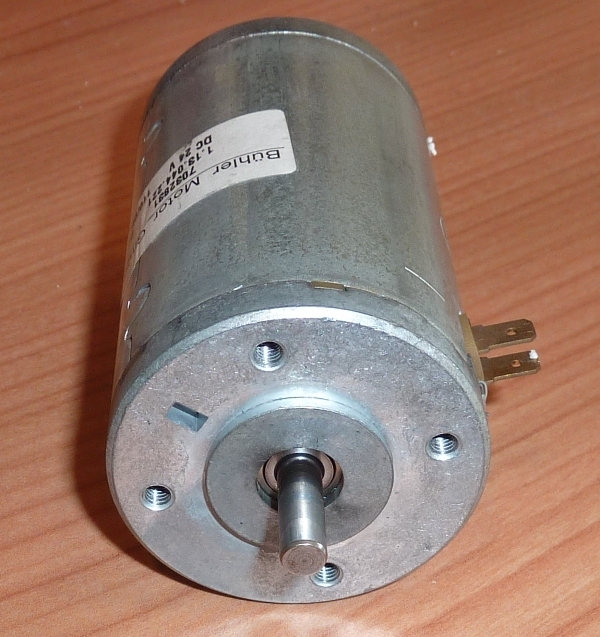

    Geen dank en mocht je voor borstelmotoren kiezen, overweeg dan de Bühler ZonV-03, die RC Point verkoopt. Niet goedkoop, maar onverwoestbaar en zuinig met stroom. Dan heb je aan één 12 Volt 7 Ah accu voldoende. Gr. Klaas.

    Hallo Klaas,
    Bedoel je deze? buhler-12-24-vdc-motor--12v-2000-toeren---zonv-13_69113_2.jpg deze heeft aan het eind getal 13.

    Bedankt Klaas,
