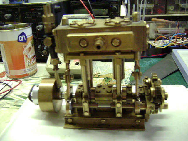

Deze is door mij zelf gebouwd uit een onderdelen tekening Geen maten dus Ook geen L T S gewoon een ex binnenvaartschipper ook deze is door mijn zelf gemaakt zonder maten etc etc

Dit heet in de juiste taal een contra kruk. Dit omdat er op de kruk van het aangedreven wiel geen plek meer is voor een excentriek. Dit komt het meeste voor bij locomotieven met een walschaertsstoomschuif besturing. Bij stephenson omkeer beweging worden uitsluitend excentrieken toegepast, deze liggen meestal buiten het frame. Ook bij 3 cilinder locomotieven wordt de stoomschuif beweging van de middelste cilinder door een excentriek aangedreven omdat een contra kruk daar niet mogelijk is. Bij stationaire machines worden contra krukken bijna niet toegepast, maar het kan wel. Ik heb een 2 cilinder balans stoommachine gebouwd waarbij ook de schuiven met een balans arm werden bedient, middels contra krukken naast de "echte" krukken werden de balansen op en neer bewogen. Het kan dus wel maar het afstellen van een contra kruk is een ramp. een excentriek is zoveel makkelijker af te stellen, de slag van de schuif is even groot als de slag van het excentriek dus dat staat vast. Dan is het enkel nog het afstellen van het excentriek met de schuif zodat de schuifop tijd de stoompoorten opent en sluit.
