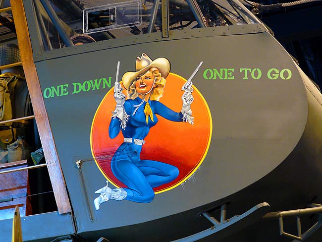

    One Down, One To Go:

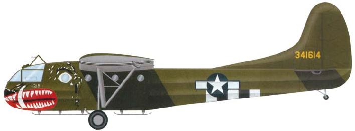

    Met bek en ogen:

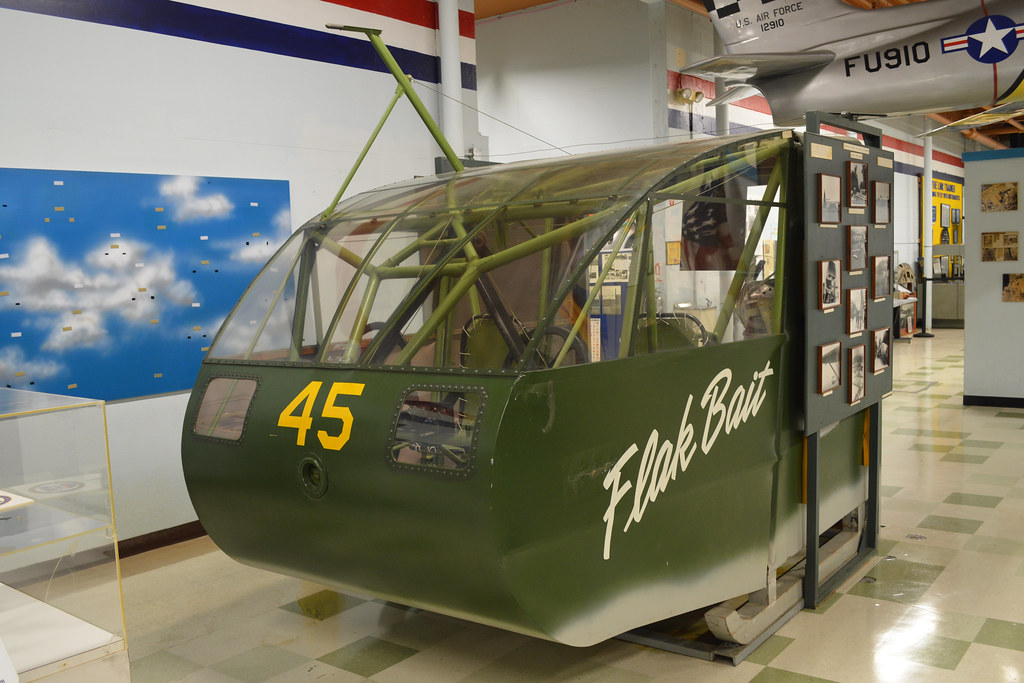

    Flak Bait:

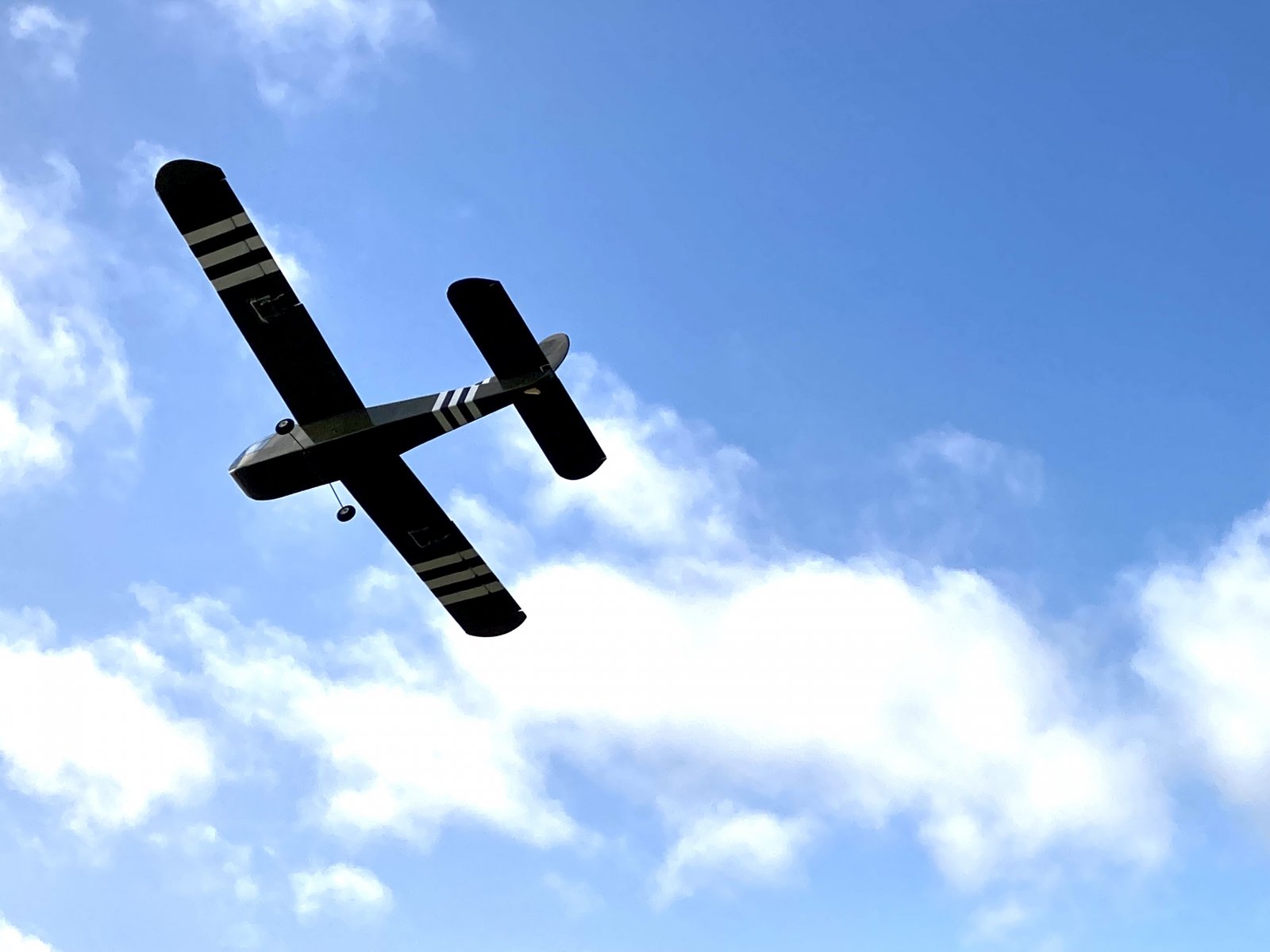

  8. flymax
    flymax PH-SAM
    11 jan 2009
    2.167
    Onder de rook van Zwolle

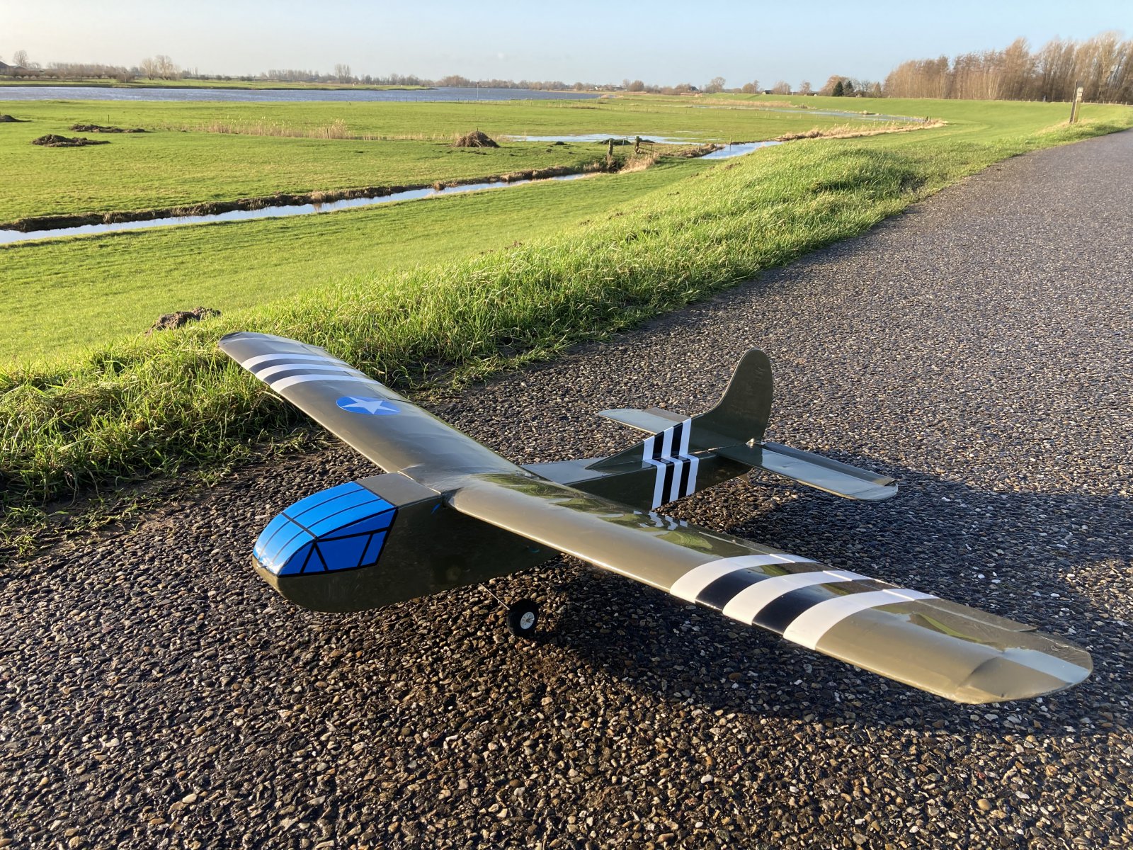

    Vergeleken met zo’n mooie grote bak is mijn 1meter 40 Hadrian natuurlijk maar een halfslachtige imitatie. Maar we hebben er al veel plezier van gehad aan de helling en achter de sleepkist. Vooral beginnende zwevers kun je gemakkelijk leren slepen door de dubbele wieltjes. Succes met het tweede deel van de bouw!

  9. eclipse86
    eclipse86
    29 aug 2005
    4.611
    Ieper,west vlaanderen
    is ook mooi toch... mss volgende week vleugelribben maken als de balsa binnenkomt!
