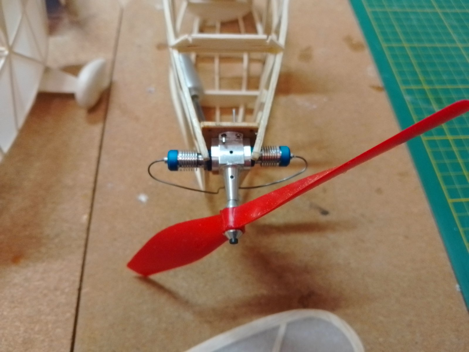

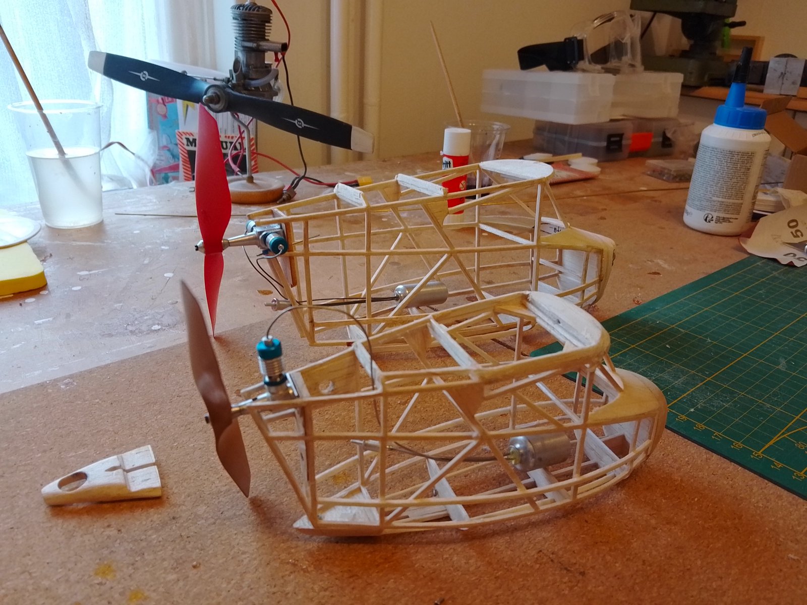

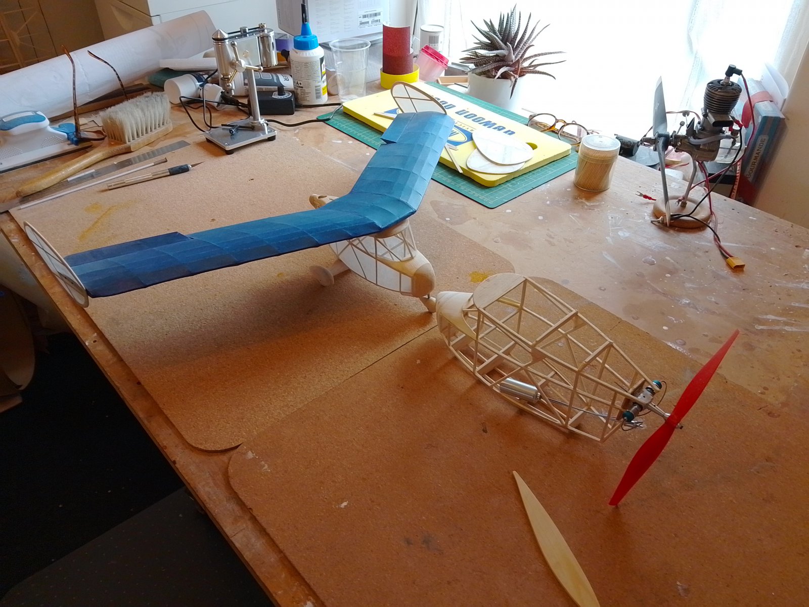

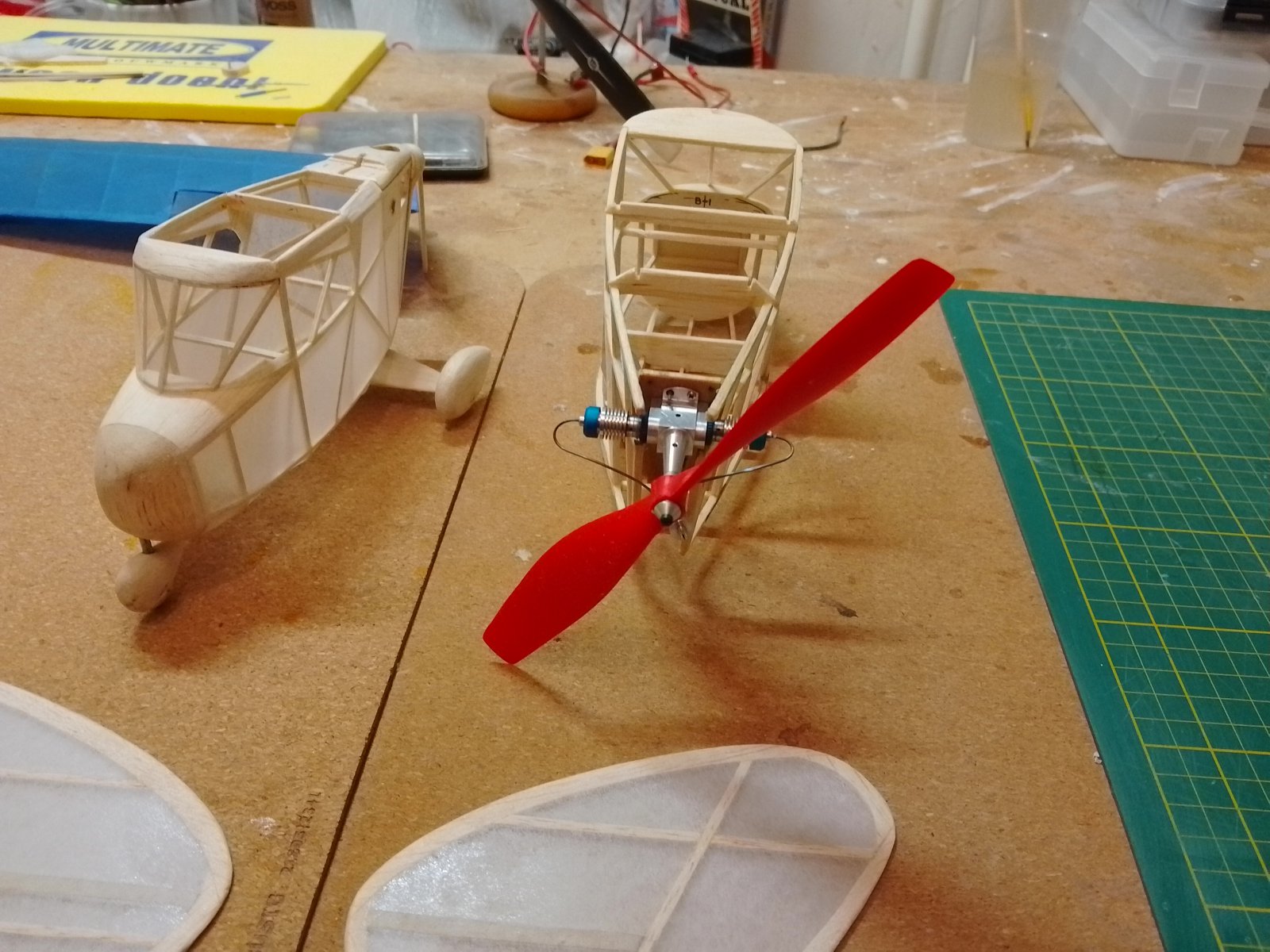

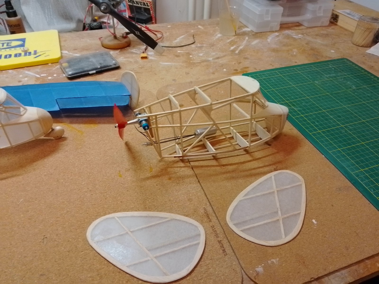

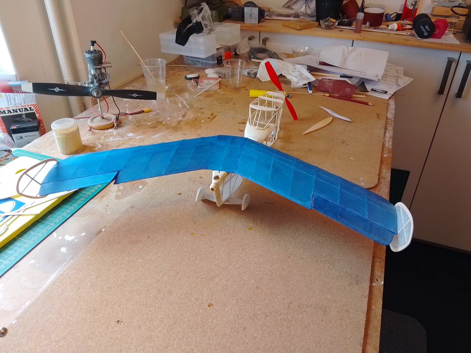

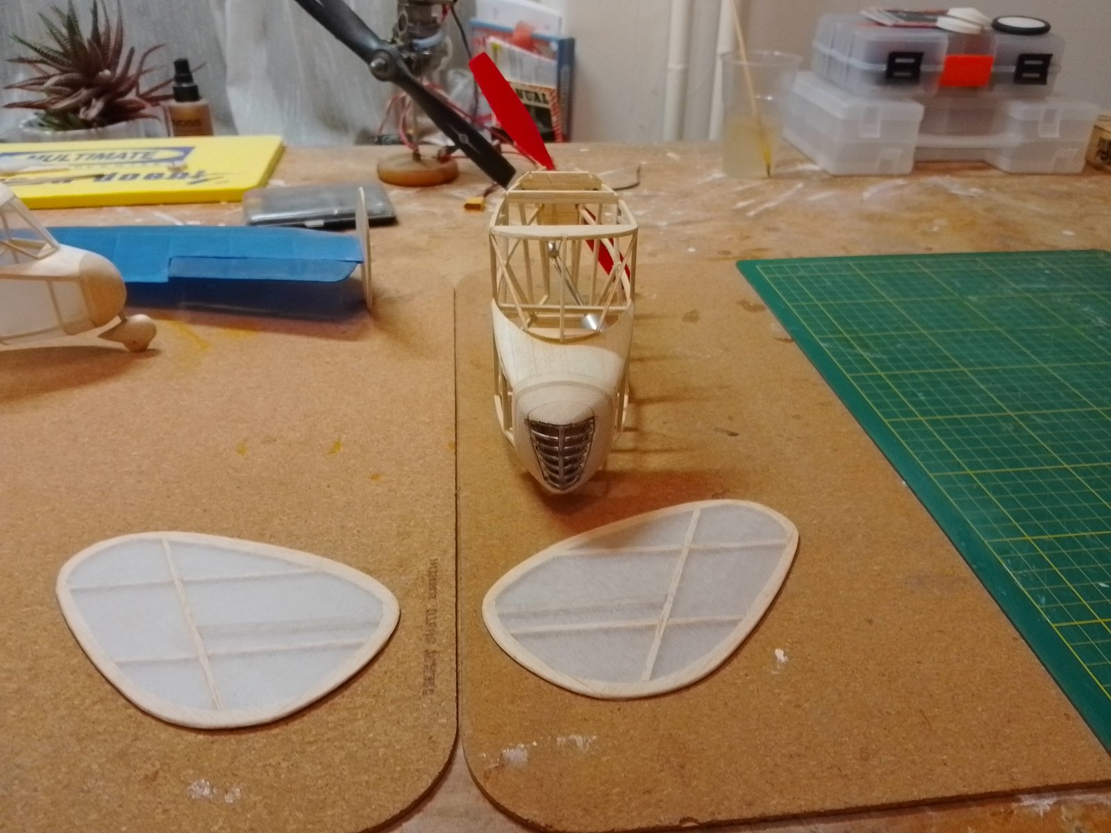

    Na eerder er al twee te hebben gebouwd ga ik opnieuw een poging wagen.
    Op internet een geschikt profiel gevonden van een vergelijkbaar model met goede vlieg
    eigenschappen.
    Nu de tips van afgelopen zaterdag en zondag, tijdens de IIFI, ter harte genomen en deze in dit model toepassen.
    Als aandrijving komt er een G-120 twin.
    Alleen nog de vleugel en het landingsgestel bouwen. IMG_20241112_183902.jpg IMG_20241112_183923.jpg IMG_20241112_183909.jpg IMG_20241112_183955.jpg IMG_20241112_183959.jpg

    Ziet er leuk uit! Zie ik het goed dat het model aagedreven wordt met een duwprop? Moet de propellor dan niet andersom gemonteerd worden? (noob vraagje hoor, want ik bouw normaal nooit iets met een propellor ;-) )
  3. Taylorcraft
    Taylorcraft PH-SAM
    22 apr 2012
    1.141
    Klopt wat de propeller betreft.
    Moet hier nog een andere voor aanschaffen.
  4. crins
    crins
    21 okt 2005
    1.604
    hier en daar
    Die kun je gewoon omdraaien toch en dan de motor andersom laten lopen?
  5. BBruins
    BBruins
    20 dec 2014
    1.651
    Duw en trek props zijn wezenlijk anders met het profiel in de bladen. Dus omdraaien is minder efficient dan een echte duw prop.
  6. Rick NL
    Rick NL PH-SAM
    18 apr 2008
    4.205
    Gouda
    Nee hoor Bernard, prop en draairichting omdraaien en je heb de zelfde eigenschappen.
    Specifieke duwprops zijn echt niet anders, alleen wanneer ze voor de zelfde draairichting worden gemaakt.
    Omdat een CO2 motor net zo goed CW als CCW draait heb je geen speciale prop nodig.
  7. BBruins
    BBruins
    20 dec 2014
    1.651
    Dan ben ik jaren geleden verkeerd geinformeerd dus. Toen ging t om grote houten props voor grote kisten die je kon kopen als duw of trek prop. Maar goed....
  8. Rick NL
    Rick NL PH-SAM
    18 apr 2008
    4.205
    Gouda
    Wanneer een motor maar één draairichting heeft klopt het.
  9. BBruins
    BBruins
    20 dec 2014
    1.651
    O wacht CO2 kan natuurlijk 2 kanten op. :frustie:

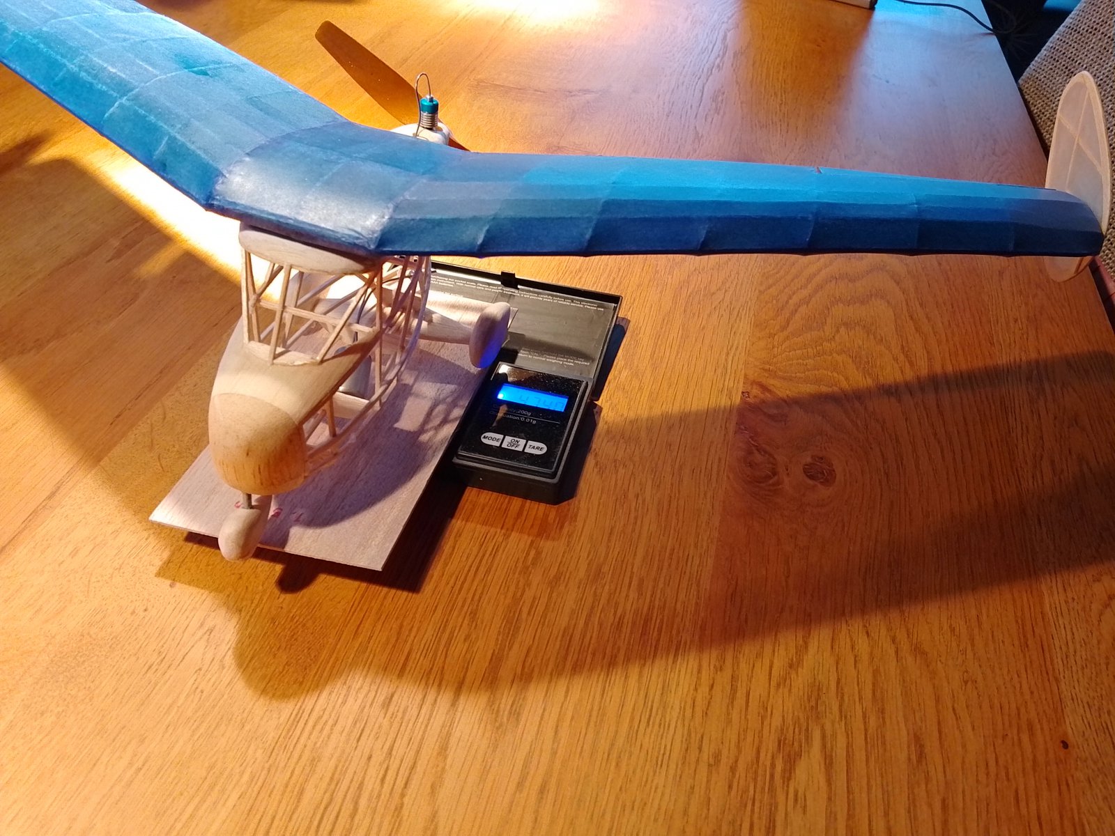

    Vandaag het kleinere model aan een zwaartepunt test onderworpen.
    Met deze test, plastic buisje met gewicht telkens iets verschuiven tot er een optimale glijvlucht werd bereikt.
    Deze test uitgevoerd zonder romp/auto onder de vleugel.
    De kleinere heeft het profiel welke op de tekening is afgebeeld, maar voor het grotere model wil ik het het aanpassen naar het profiel links op de foto met rechts het orgineel.
    Tekening is van 1960 en het andere profiel komt van een tekening uit 2010.
