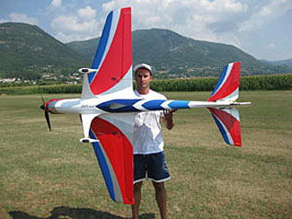

    Hoe dan ook, qua vleugelvorm kijk ik goed naar de WindS Pro 2m:
    De 'outlines' staan wel al redelijk vast.. de wingspan wordt 1m88, net zoals het voorbeeld. Verder krijgt de achterlijst van de vleugel een pijlstelling van 1 graden. Dat houdt in dat ie op de tip 1.5cm verder naar achteren ligt dan bij de root. Root wordt 47cm, tip 21cm.
