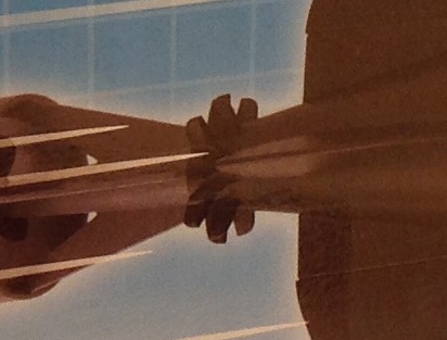

    Tussen de torpedo en het staartdeel met daar in de schroef, zit een soort ster. Ik weet niet wat daar de functie van is. Misschien is dat in werkelijkheid wel de schroef en zit er op de plek waar nu bij dit modelletje de schroef zit niets.
    Wie kan mij helpen en weet wat de functie van deze ster is?

    Zou kunnen dat die bladen moeten helpen tegenroteren van de torpedo tov de schroef te verminderen.

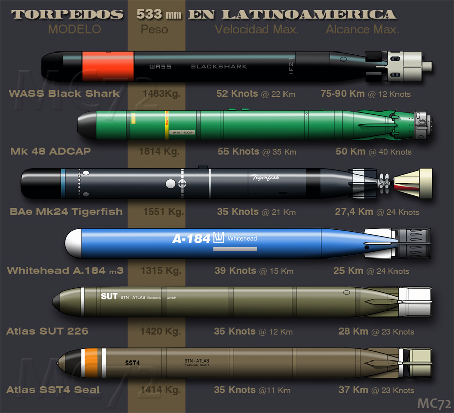

    IMG_0455.JPG Ondertussen vond ik dit nog, derde van boven.

    Dat zijn de aandrijf schroeven die ieder een andere kant op draaien met daar achter stabilisatie buis met daar in de roeren
    Bij de anderen zitten de schroeven in de stabilisatie buis en bij dit type niet

    Aha, ik snap het. Bij het model zit het schroefje in de stabilisatiebuis, dat geeft verwarring.
