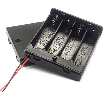

    Over nette batterij houders.
    Er is al gewoon wat te koop bij de chinee.
    Even de veertjes eruit trekken en interieur aanpassingen.
    https://www.aliexpress.com/item/1005005475607732.html

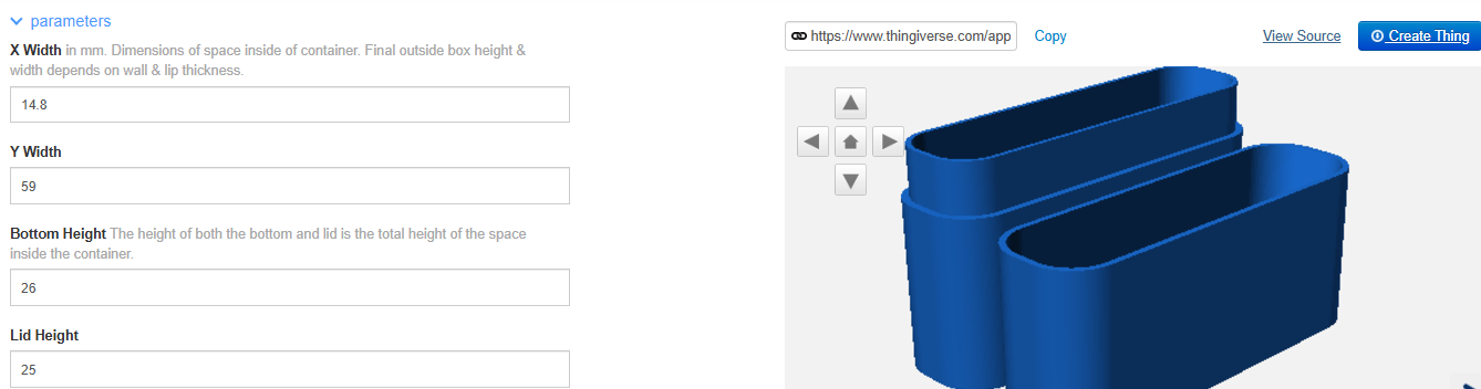

    Op thingiverse, waar mensen 3D print ontwerpjes aan elkaar beschikbaar stellen kom je met "AA battery box" al vele pagina's AA batterij houders tegen voor opslag (die bierkratjes zijn leuk) of aansluiten. Al deze ontwerpen zijn weer te veranderen in cad programma (fusion360)
    https://www.thingiverse.com/search?q=AA+battery++box
    NIeuw voor mij. Sommige dingen zijn online customizable. maten invullen in formulieertje
    Even spelen met dit customizable ontwerp
    https://www.thingiverse.com/thing:734598
    Kan niet 2 schaaltjes plat dit ontwerp (zoeken verder), maar voor het idee
    (note voor mezelf: code staat erbij is van https://openscad.org/)
    Of leuker: 4xAAA in een ronde "Deac" behuizing. Eerst even fusion360 of openSCAD beter kennen en 3D printer afstellen. Dan gelijk parametrisch maken voor thingyverse: deac designer. Alleen europese vintage RC mensen snappen dat.

  8. Énke Blériot
    Énke Blériot PH-SAM
    29 jul 2014
    1.876
    Zwolle
    Die Ali doosjes voor 4 AA had ik al gezien..veel te modern..:p
    Wanneer iemand een paar van die blauwe doosjes kan printen ( en natuurlijk in zwart..Simprop= zwart... Microprop =rood) dan koop ik graag wat van je 3D brouwsels
  9. Harold
    Harold PH-SAM
    16 aug 2002
    3.312
    Almere
    Uhh dat blauw is de kleur voor weergeven alle virtuele 3D ontwerpen op thingyverse.
    De kleur die je krijgt hangt af van de kleur die je in de printer stopt. Kan alles zijn.
    Let op. Dat doosje op het plaatje was even wat proberen met de online nummertjes.
    Als op thingyverse er niet bijstaat moet het in CAD getekend worden.
    Accu doosje kleint niet zo heel dramatisch.
    Maten zijn duidelijk (4xAA plat + 3mm in de lengte extra)
    Zoiets? 2 schaaltjes met op scheidingsvlak een overlappend pasrandje. Stukje tape voor sluiten.
    2 schaaltjes kunnen identiek zijn als ze allebei een uitstekend en instekend pasrandje hebben.
    Waar komt het snoertje? Midden zijkant?
    zo'n bakje uit het plaatje laat zich trouwens mooier printen.
    bodem plat en zijkantent vertikaal is ideaal. Zelfs bij slechte instellingen lukt dat ng
    Bij een plat bakje met ronde uiteinden heb je "overhang". Je print "in de lucht" met een klein raakrandje. Lastiger voor de printer. no margin for error.
    Anders even mooier schetsje of voorbeeld plaatje.

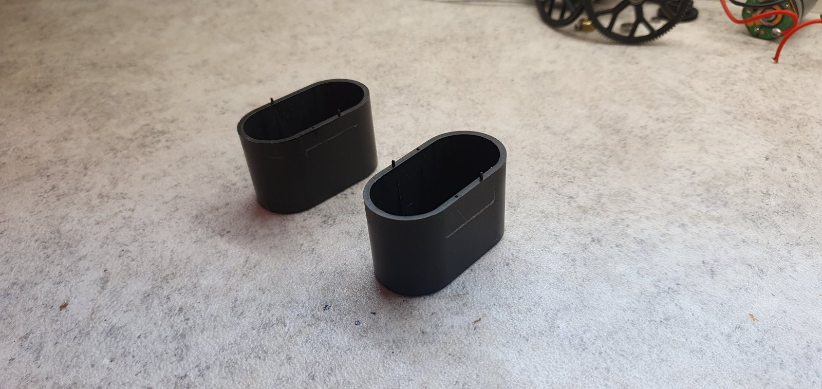

  10. Énke Blériot
    Énke Blériot PH-SAM
    29 jul 2014
    1.876
    Zwolle
    Deling liever halverwege over de platte kant..( gelijk de originele Simprop houders) pasrandjes niet noodzakelijk..
    Snoer komt tussen 2e en 3e cirkel.

  12. Harold
    Harold PH-SAM
    16 aug 2002
    3.312
    Almere
    wat je aan die paspennetjes kan zien is dat die 2 delen identiek zijn als ze zo naast elkaar staan.
    Ok en dit dus voor 4 AA penlights naast elkaar?
    Laatst bewerkt: 4 dec 2024
    Raymond-v-M vindt dit leuk.
  13. Énke Blériot
    Énke Blériot PH-SAM
    29 jul 2014
    1.876
    Zwolle
    Yep...
    En die org zijn voor kortere en dikkere cellen.....maar die gibt es leider nicht mehr..geloof ik..
  14. Harold
    Harold PH-SAM
    16 aug 2002
    3.312
    Almere
    Alle maten nicad cellen zijn nog wel te vinden hoor.
    Alleen is de vraag nagenoeg nul vanwege li-ion
    Welke maat cellen zouden er in dat bakje van de foto moeten
    Toevallig 23mm diameter, 2 x 33.5 = 67mm hoog?
  15. Énke Blériot
    Énke Blériot PH-SAM
    29 jul 2014
    1.876
    Zwolle
    23 dia...28 diep dus 56..maar kieren mag..houten vulrandje er tussen maken en zwart pvc plakbandje er over..
