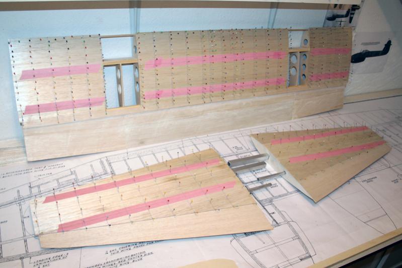

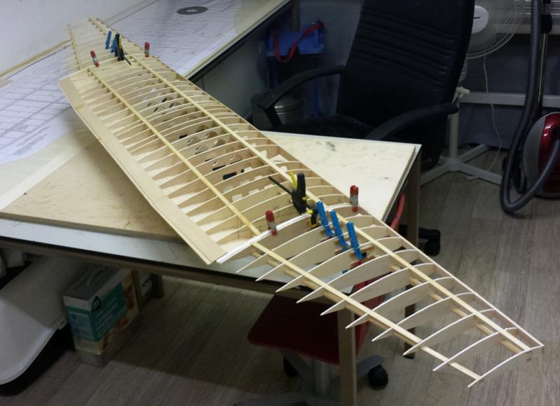

    Net weer verder gegaan met de vleugel en nu blijkt dat de vleugeltips niet helemaal goed in lijn met de vleugel staan :confused: Ze staan iets "swept-wing". Geen idee hoe dat erin geslopen is, maar ik ben nu twee opvulribben aan het maken zodat ze toch in de juiste stand komen te staan. Binnenkort meer...

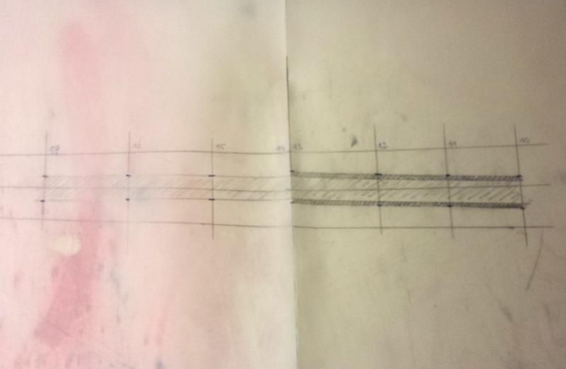

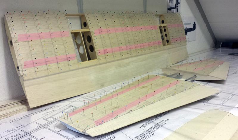

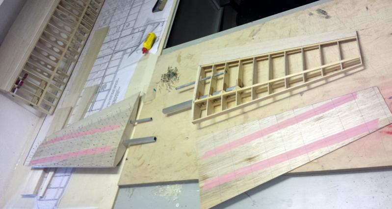

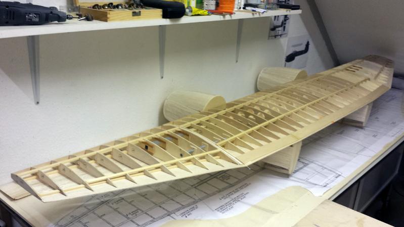

    Omdat de vleugel op tekening uit 1 deel is en ik de vleugel in 3en heb gedeeld moest in de ribben de plaats voor de vleugelverbinders bepaald worden. Belangrijk dat die exact goed zitten omdat ze ook de v-stelling bepalen. Een schetsje gemaakt met de plaats van de buis in de ribben:

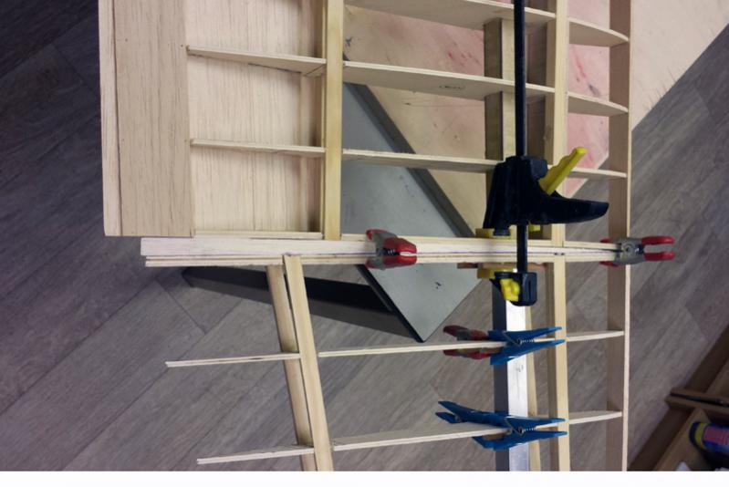

    De aluminium vleugelverbinders in de tippen gelijmd:

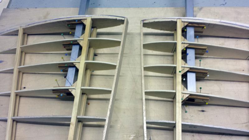

    Daarna de fout die erin was geslopen eruit halen... Ondanks dat de vleugel exact over de tekening was gebouwd bleek bij het opsteken van de vleugeltippen dat de tippen iets "swept back" stonden. Toch ergens een fout gemaakt... :confused: Een opvulrib gemaakt zodat de vleugel weer helemaal klopt met het origineel:
    Test-fit met de opvulribben, nu helemaal goed gelukkig. De tips hebben ook exact dezelfde v-stelling:

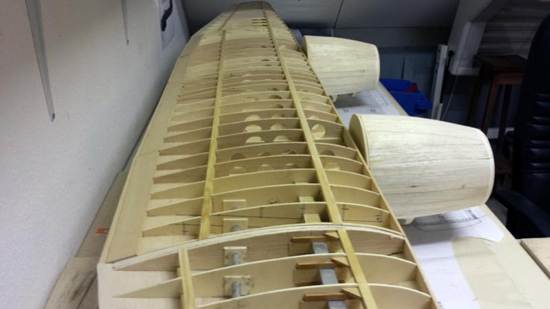

    De achterste vleugelverbinders (aluminium buizen) in de vleugel ingebouwd. Daarna begonnen met het bekleden van de onderzijde van de vleugeltips:
    ... en het vleugel middenstuk:
    Nu alles goed laten drogen...

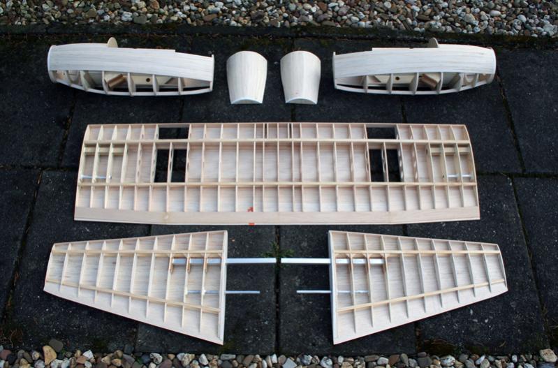

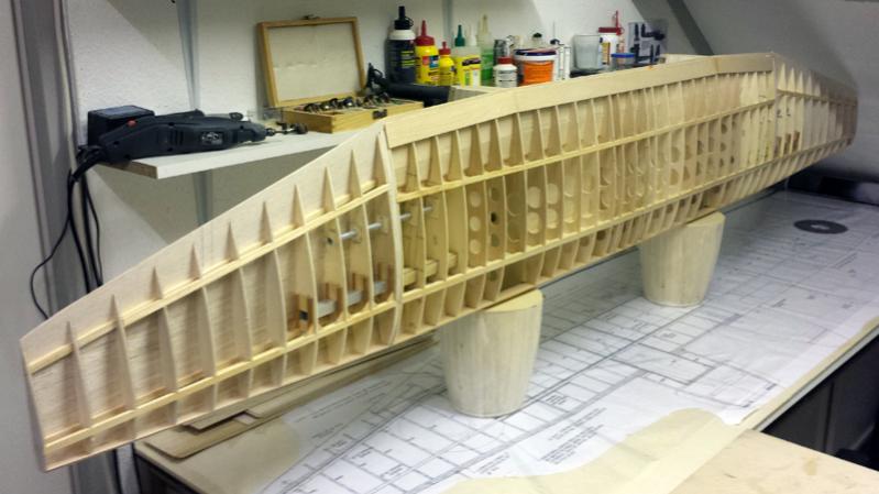

    Net de spelden en tape verwijderd en overtollig materiaal weggesneden/geschuurd. Voor de foto`s alles even in elkaar geschoven, de stand van m`n Westland Whirlwind tot nu toe:

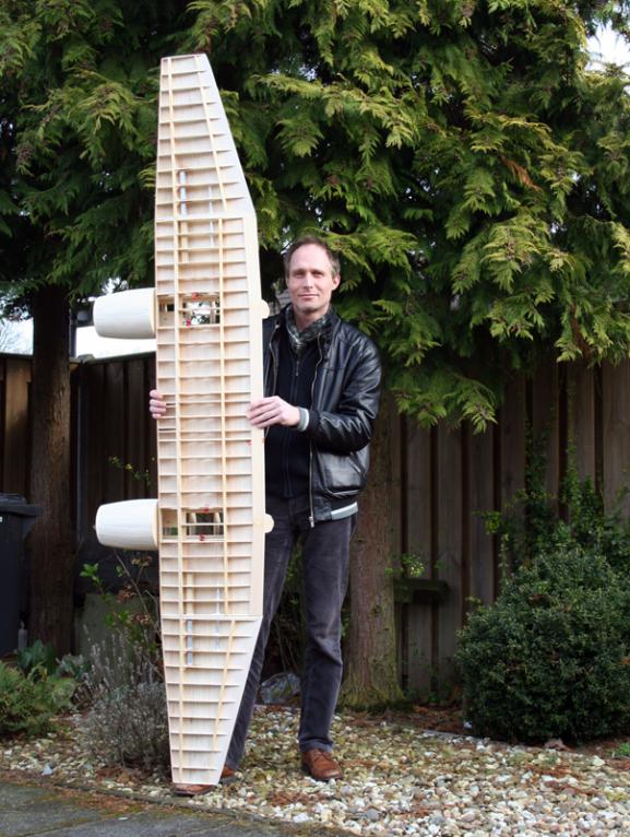

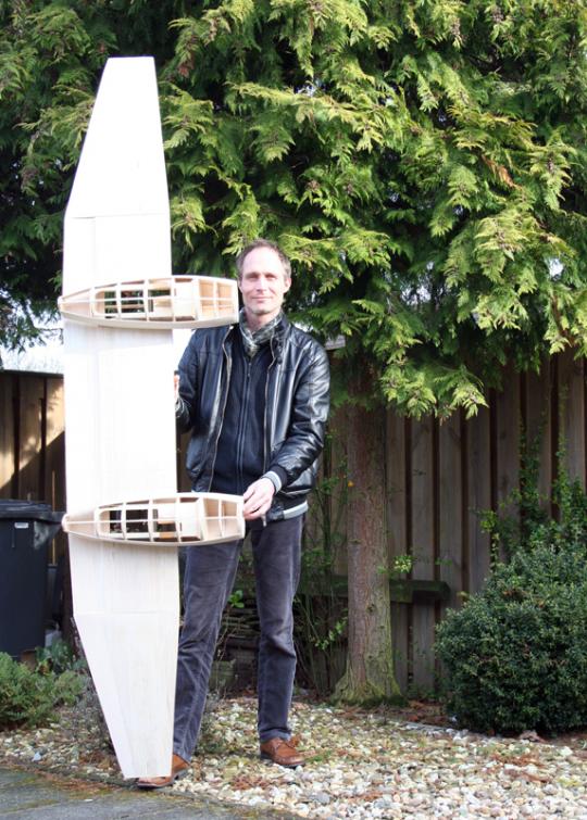

    Voor de meeste schaalbouwers inderdaad maar een gewoon gemiddeld maatje, maar voor mij m`n grootste kist tot nu toe! (zwevers daargelaten)
    M`n Whirlwind onderdelen tot nu toe:
    En dan hierbij twee foto`s waar de afmeting van m`n Whirlwind vleugel wat duidelijker op is (ik ben 1.88 meter):
    Oja,... er moeten nog wel vleugeltips op, dus er komt nog een paar cm bij... :D
