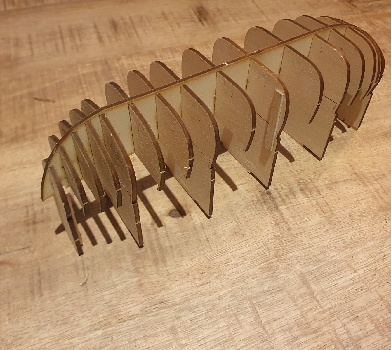

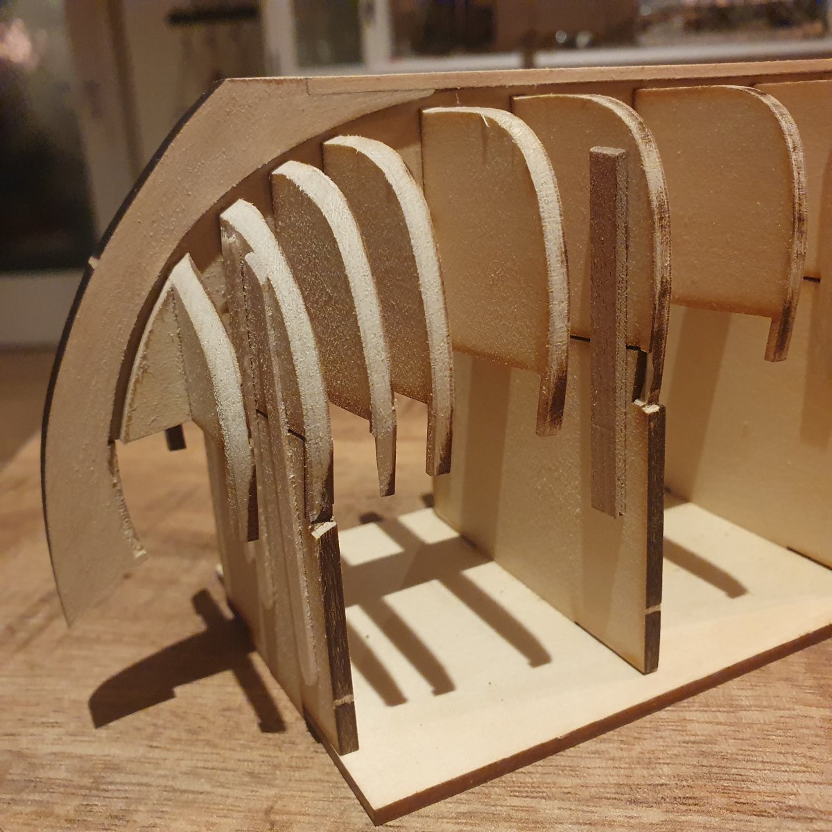

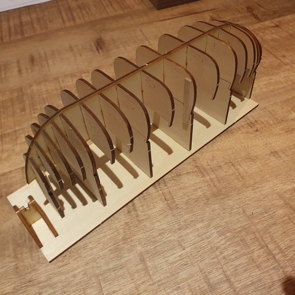

    Het scheepje wordt gebouwd in schaal 1-72. Dit is ook de schaal waarin bv de Zeven Provinciƫn is gebouwd en de Fluyt.
    Geen overdreven groot schip wordt het.

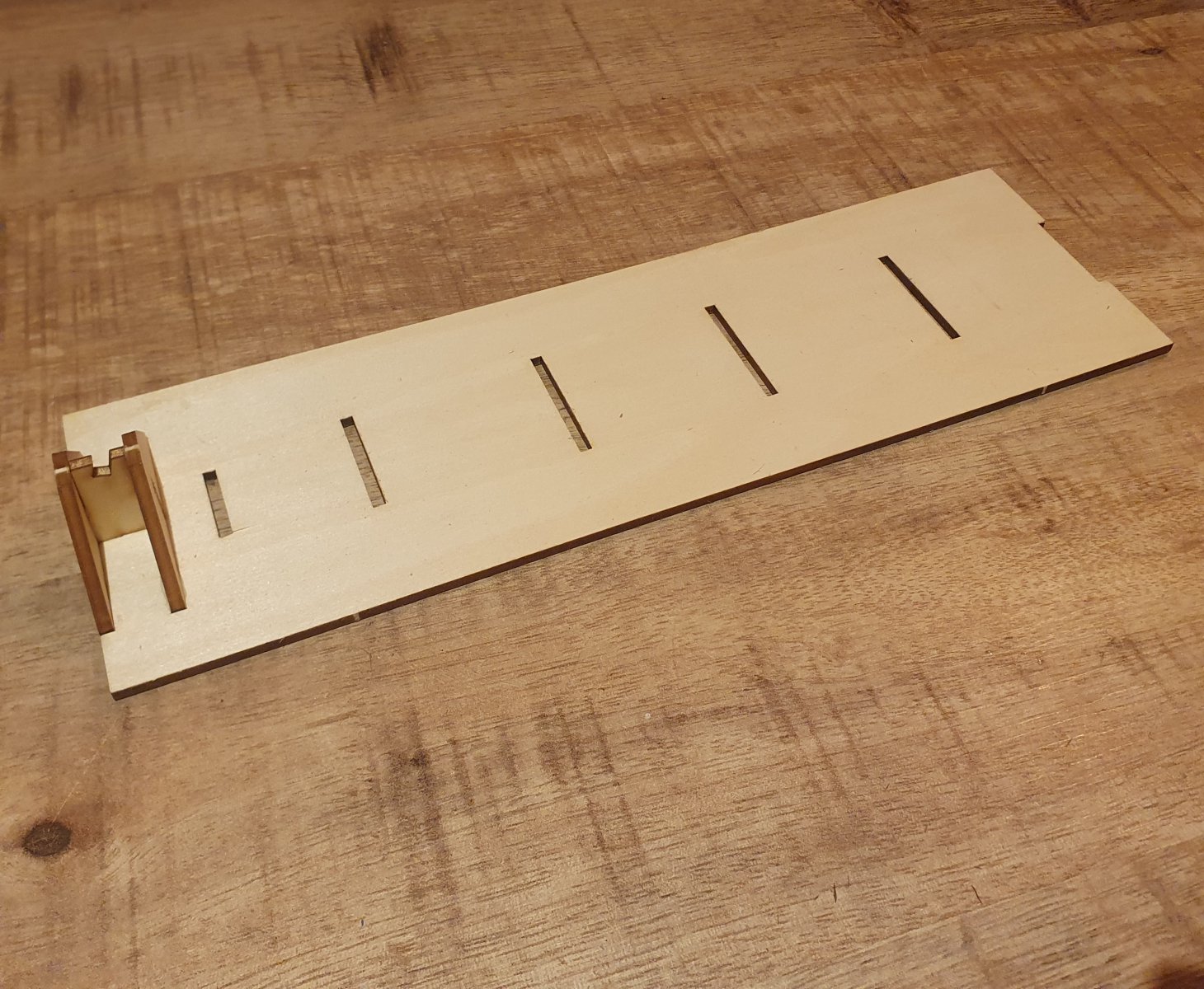

    Hierbij een gedeelte van het spantenraam.
    Het spantenraam paste perfect in elkaar en het laseren is fantastisch. Ik kon dus zonder extra hulpmiddelen dit haaks in elkaar lijmen zodat het een spantenraam werd.
    Tevens wordt e.a. recht gehouden door een slimme bouwplank waar het spantenraam is op geplaatst.

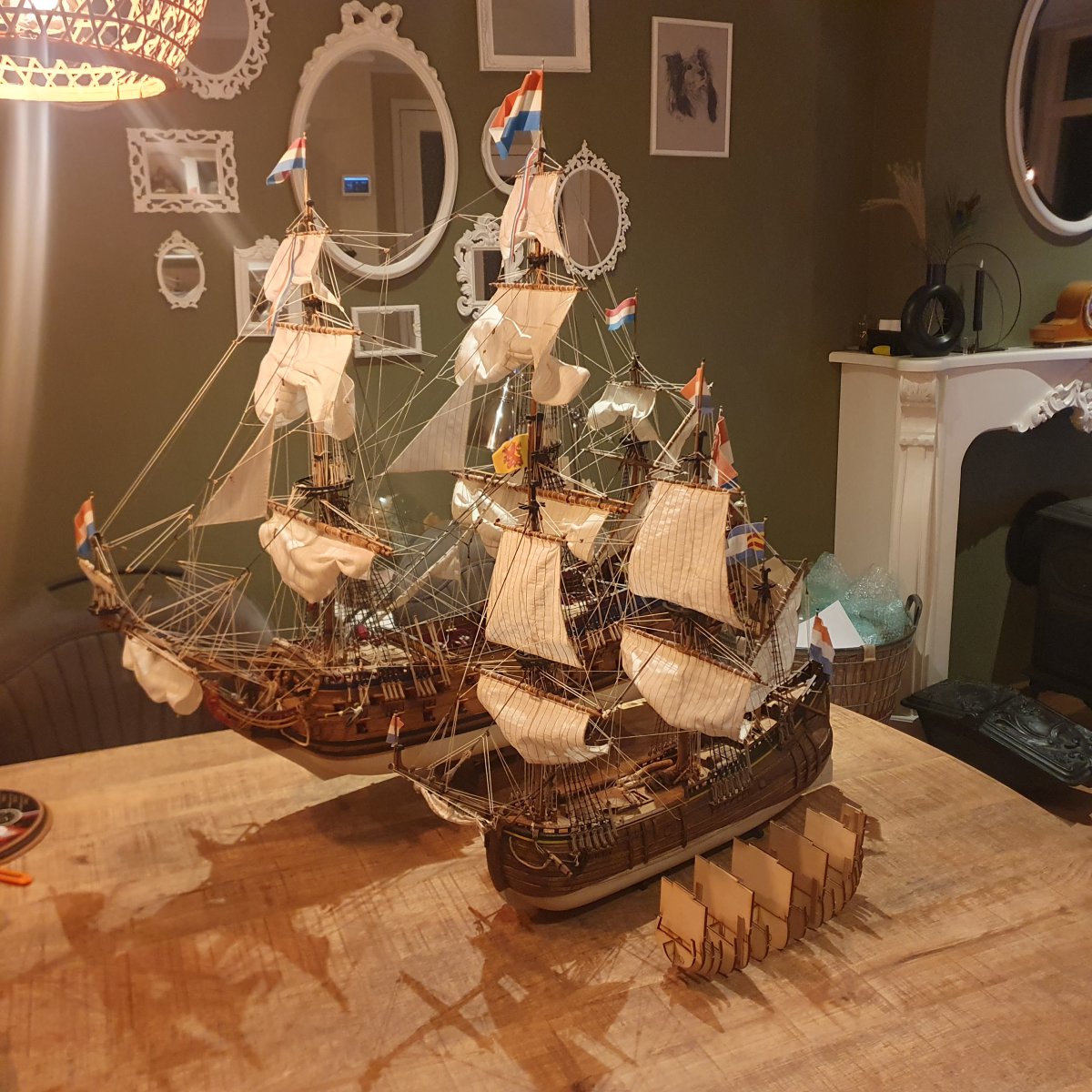

  8. Hans Groenenberg
    6.262
    En om de werkelijke verhouding een beetje te zien de Zeven Provinciƫn en de Fluyt achter het spantenraampje

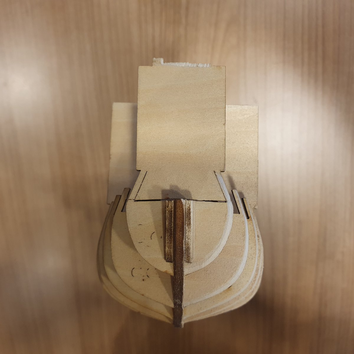

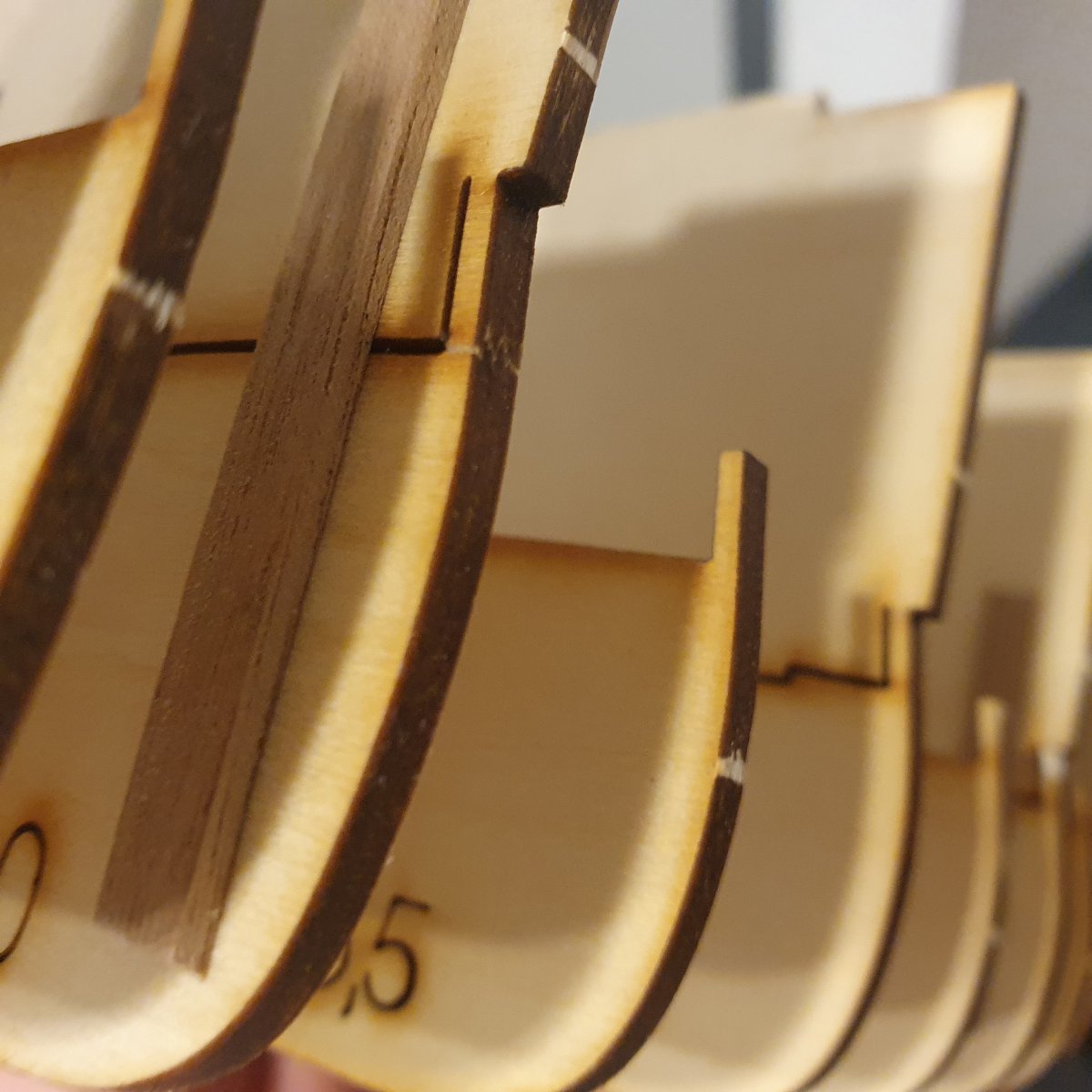

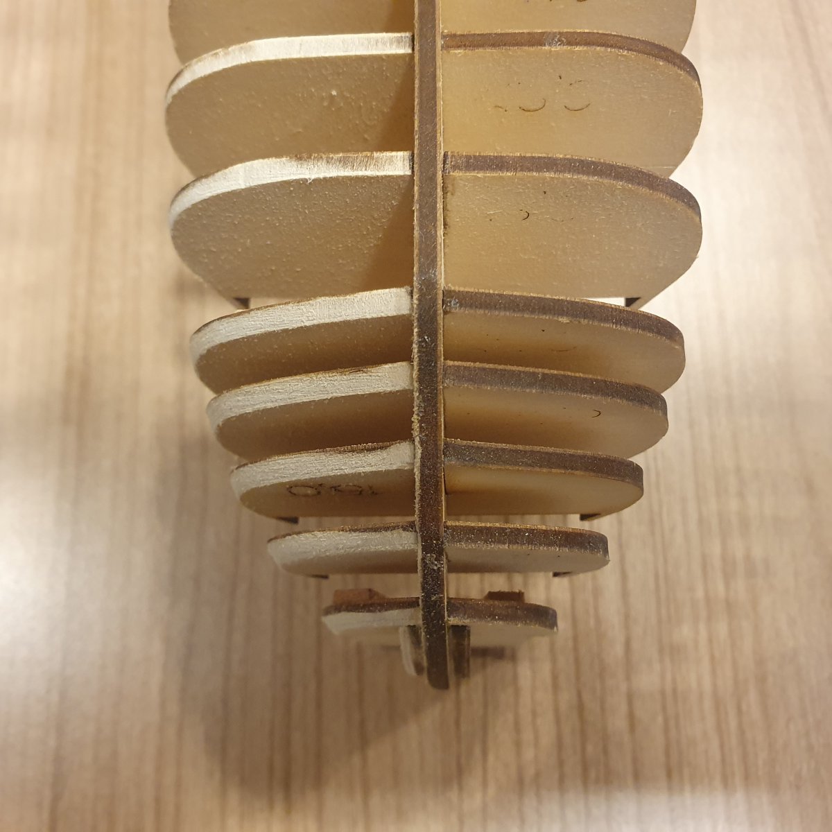

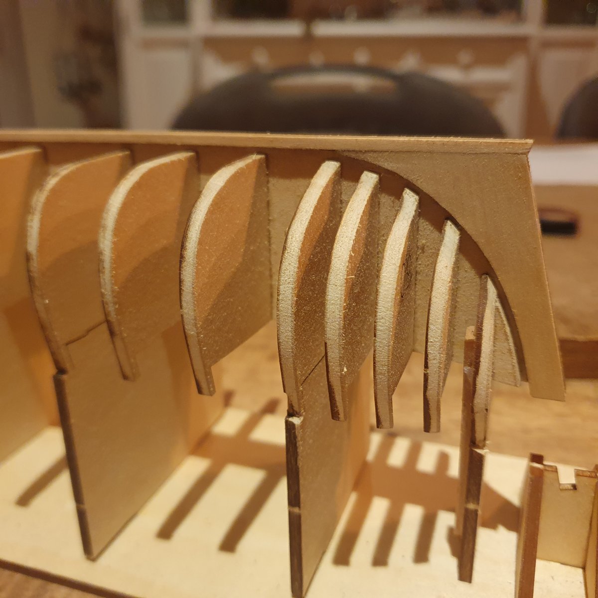

    Het afschuinen van een spantenraam is altijd iets waar ik veel aandacht aan besteed. Hiermee valt tenslotte mee, hoe strak, of egaal de romp uiteindelijk gaat worden.
    Het spantenraampje heb ik wel wat verstevigd. Door het gelaserde boven gedeelte wat er later af gaat kwam alle krachten en druk op dat enkele pootje te staan. Dit is erg kwetsbaar in dit stadia en was gebroken. Matthias waarschuwde hier al voor.
    Ik heb er snel een latje achter gelijmd. Later slijp ik dat wel door.
    Hier bij wat foto's van het afschuinen van het spantenraam. Ik doe dit veelal met een roerhoutje waar ik schuurlinnen op hebt gelijmd.

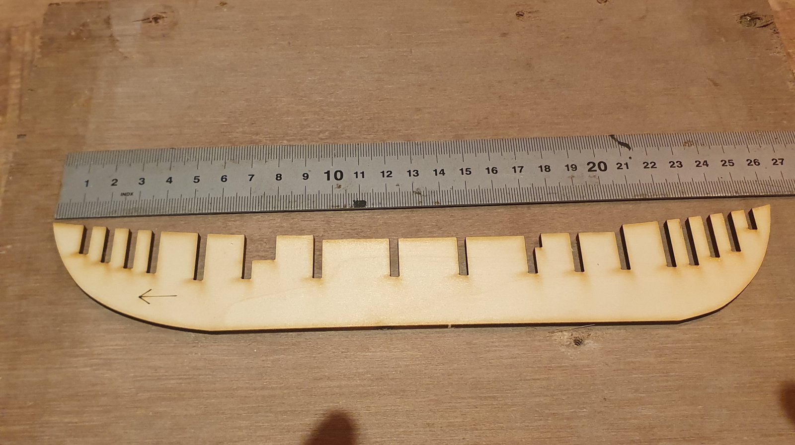

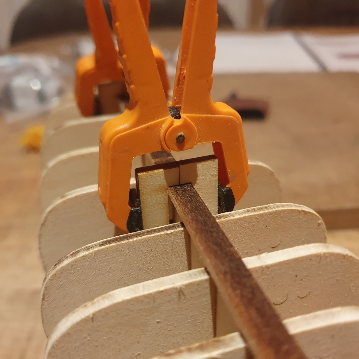

    De kielstukken zijn aangebracht. Eerst goed van roet ontdaan op de vlakken die onderling verlijmd moesten worden. De nauwkeurigheid is groot van de gelaserde onderdelen. Het nadeeltje blijft de roetaanslag. Zeker bij de dikkere stukken hout.
    Bij de steven is nog een kleine groef gemaakt waar de huidgang straks in moet gaan passen. Aan de bovenzijde blijft er nog net 2mm staan. Hier was een malletje voor bijgeleverd.
    Om de kiel in het midden van het spantenraam te plaatsen ook al een malletje.
    Wat mij betreft niet nodig, het blijft tenslotte modelbouwen;) maar stiekem toch ook wel weer makkelijk.

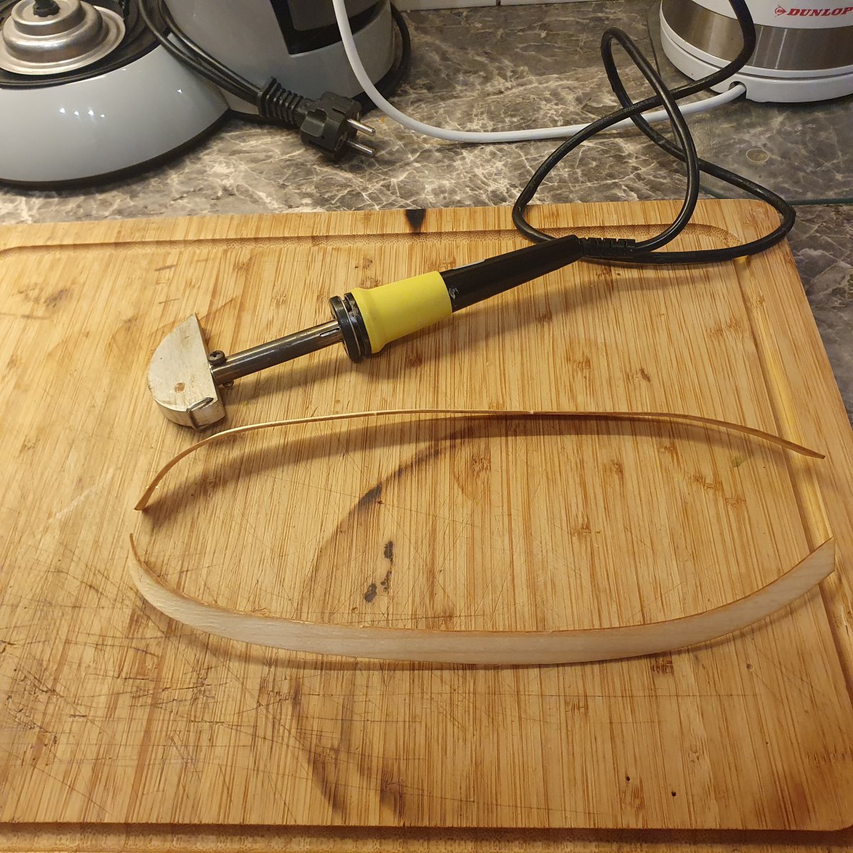

    En tenslotte voor nu mocht ik weer stoeien met mijn plankenbuiger.
