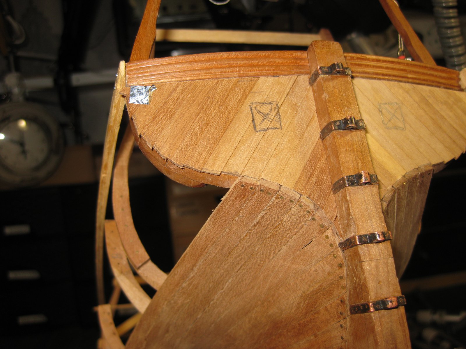

    En we zijn weer bezig met het HZ model.
    Buikstukken plaatsen en een redo aan de spiegelbeplanking. Die had ik zonder nadenken recht geplaatst en toen het eenmaal zat, viel het mij pas op. stom, maar ik dacht, ach dat valt bijna niet op. Inderdaad, bijna niemand zei er iets over, behalve dat vervelende kleine stemmetje in je hoofd. Iedere keer dat je kijkt zegt die met een vervelend toontje: "die zitten niet goed!"
    Dus slopen en opnieuw. En dat had ik beter kunnen doen toen er nog geen huidplanken op zaten. Wat een gepriegel is het dan om die plankjes er netjes tussen te krijgen.
    Afwerken is nog niet gebeurd, eerst de lijm maar eens goed laten drogen.
    schaal 1:75 is eigenlijk te klein voor dit type bouw. Ik kijk het nog even aan hoe het verder verloopt, anders een hele grote redo

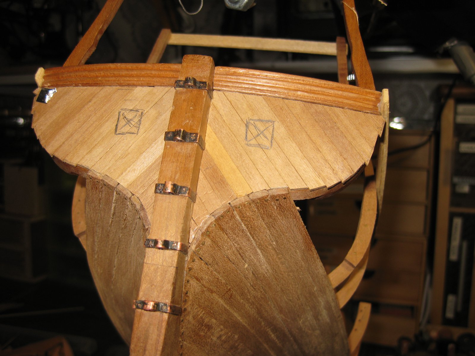

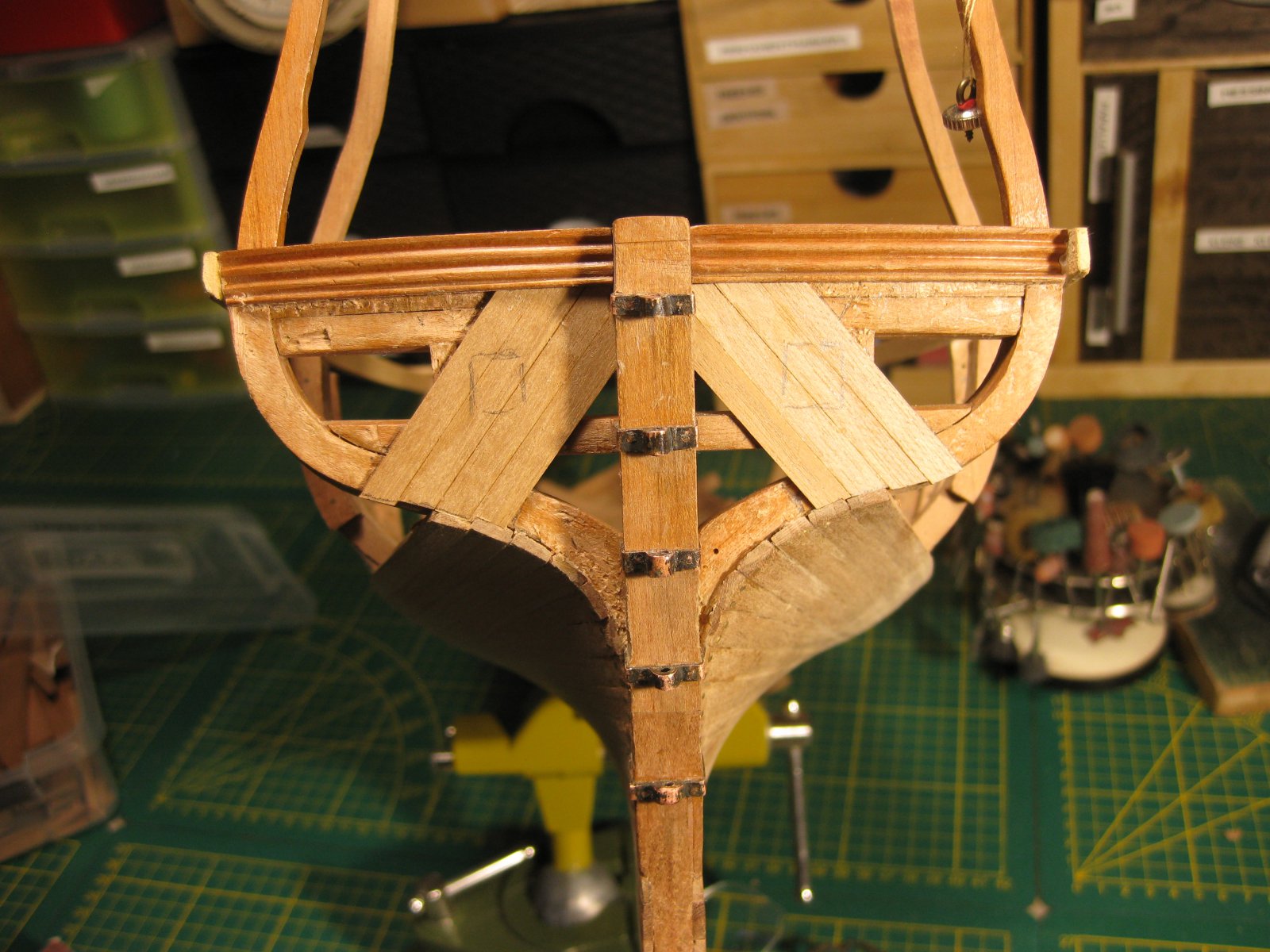

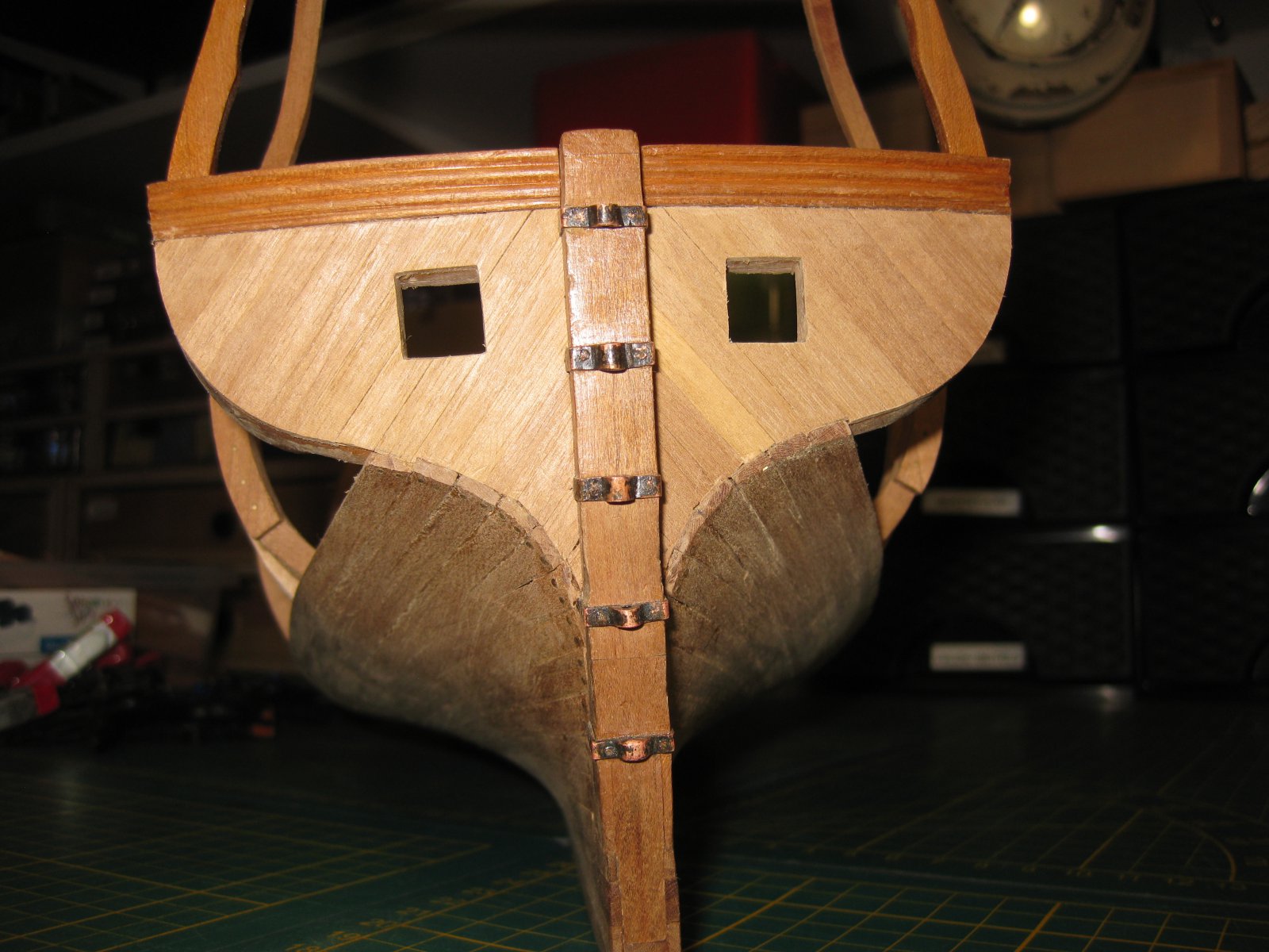

    kleine update.
    Ik heb nu 3 buikstukken geplaatst, elk moet apart passend gemaakt worden. En dat is best wel werk, iedere keer passen en schuren.
    Ook de planken op de kiel zitten nu definitief vast, geschuurd en de geschutpoorten aangebracht. Blij dat ik het gedaan heb.

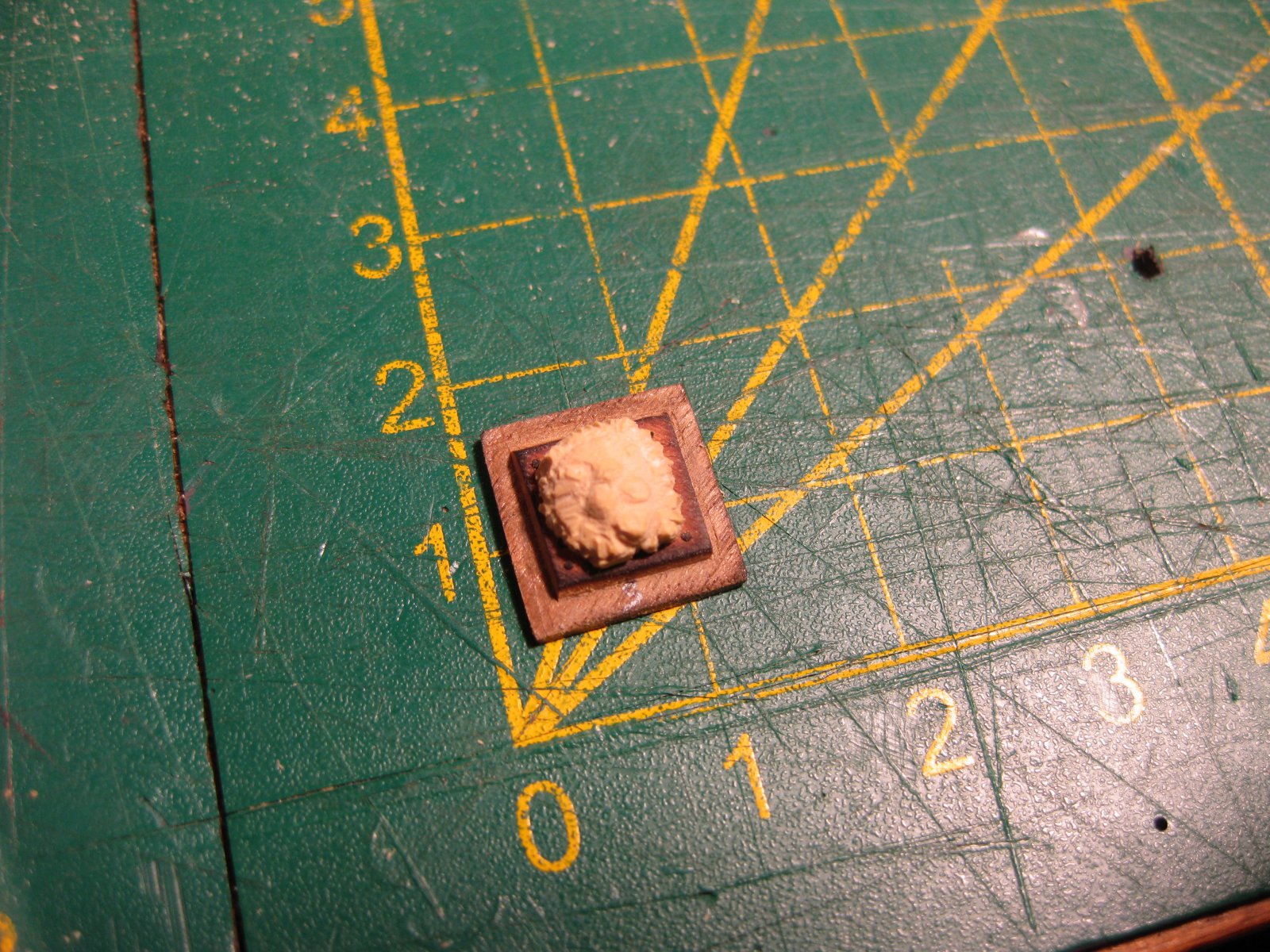

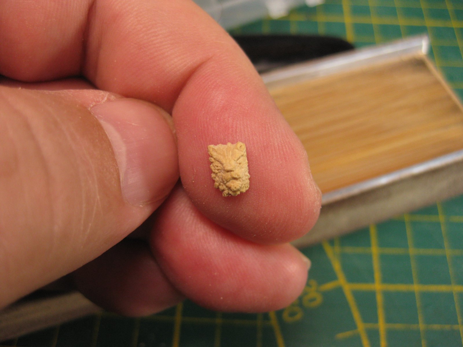

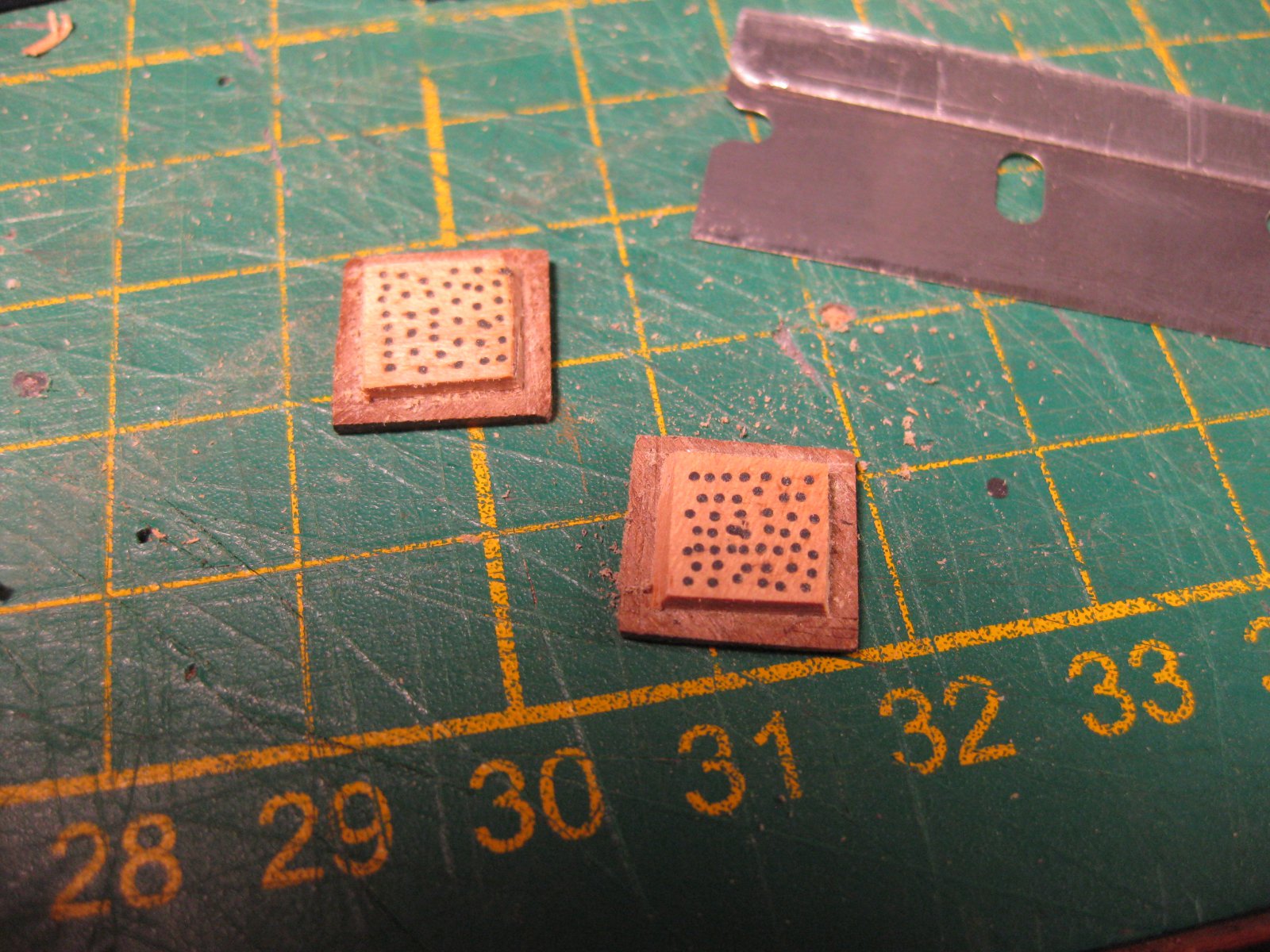

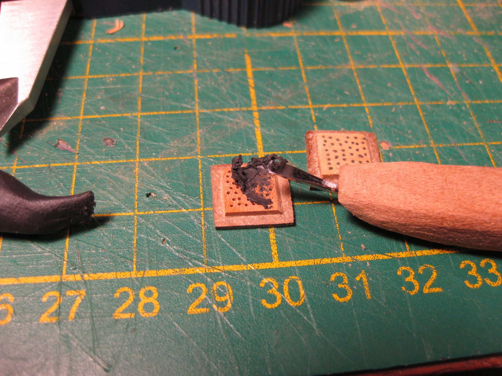

    Tussen het buikstukken plaatsen, wat echt 1 voor 1 moet met lange pauzes van drogen lijm. Doe ik andere dingetjes. Zoals de geschut poorten.
    Ik gebruik voor het opvullen van de nagels fimo klei, van de Action, die ik erin wrijf. En dan met een mesje strak schraap. Dan met een brandertje eroverheen heel kort endan krijg je naast het uitharden ook nog eens een mooi brandeffect en dat de fimo bol gaat staan. Je hebt dan de perfecte nagels.
    En toen dacht ik, waarom geen leeuwenkop op de binnenkant, ik vind ornamenten maken leuk en ik dacht probeer eens iets.
    Een eerste poging die redelijk gelukt is. Mag iets kleiner en gedetailleerder. Ehh het is maar 7 mm in de rondte en 1,7 mm dik. Kijken of dat gaat lukken.
    Het lijkt op een leeuwenkop, al zeg ik het zelf. Kijken of ik het morgen beter kan doen.

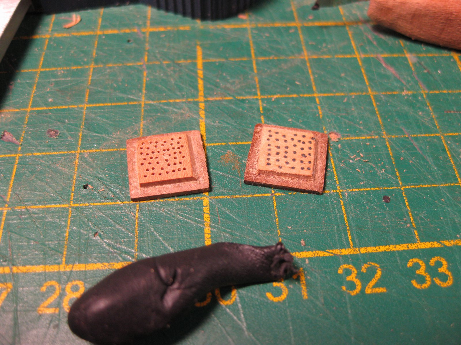

    Dankjewel Ruud, het is veel werk, maar daarentegen is bouwen leuker dan het afgebouwde schip.

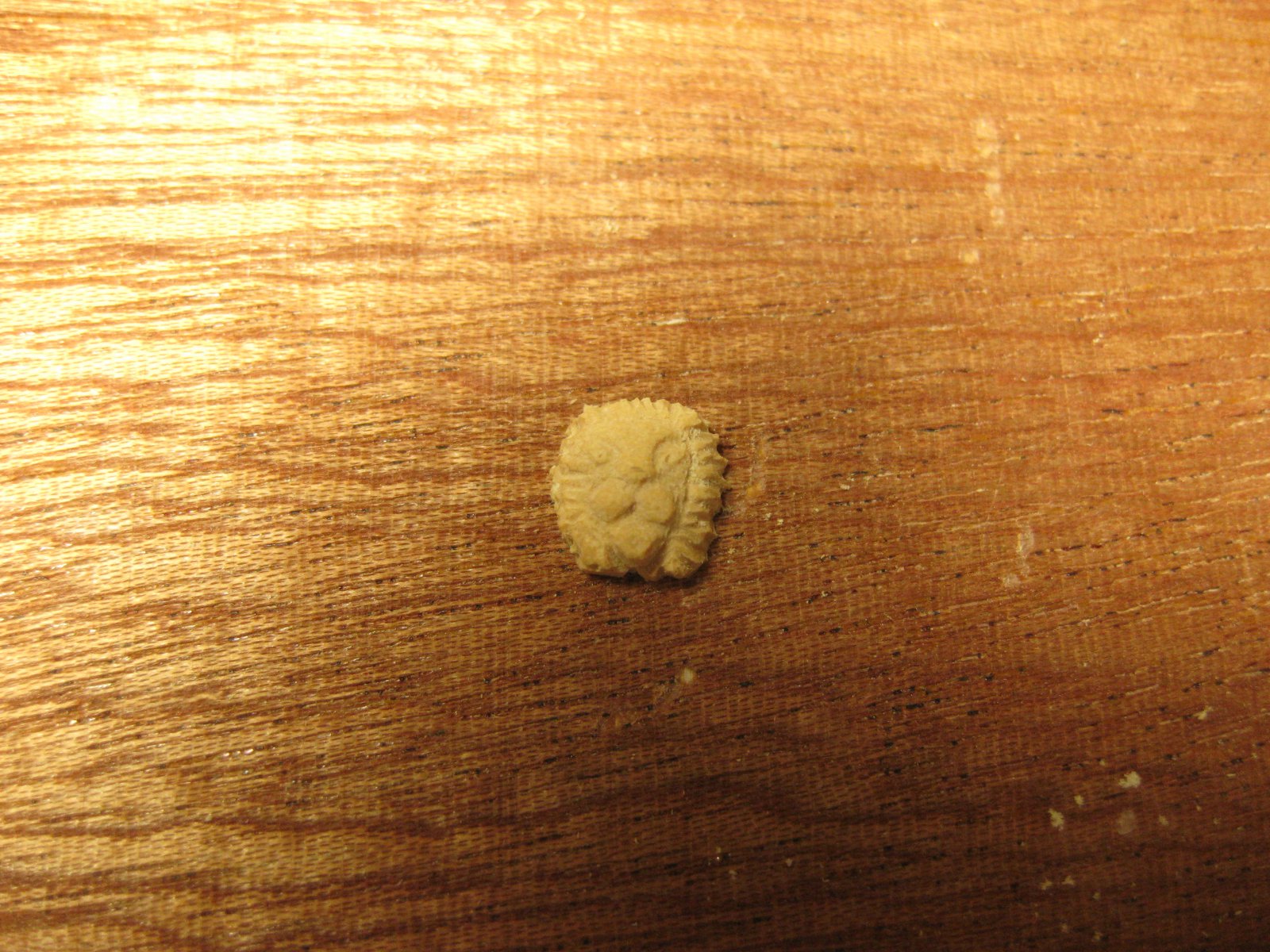

    Ik heb nog een 2e leeuwenkop gemaakt, maar het valt niet mee. Het is erg klein en ik weet niet of ik hiermee verder ga. Beetje bijna onmogelijk.

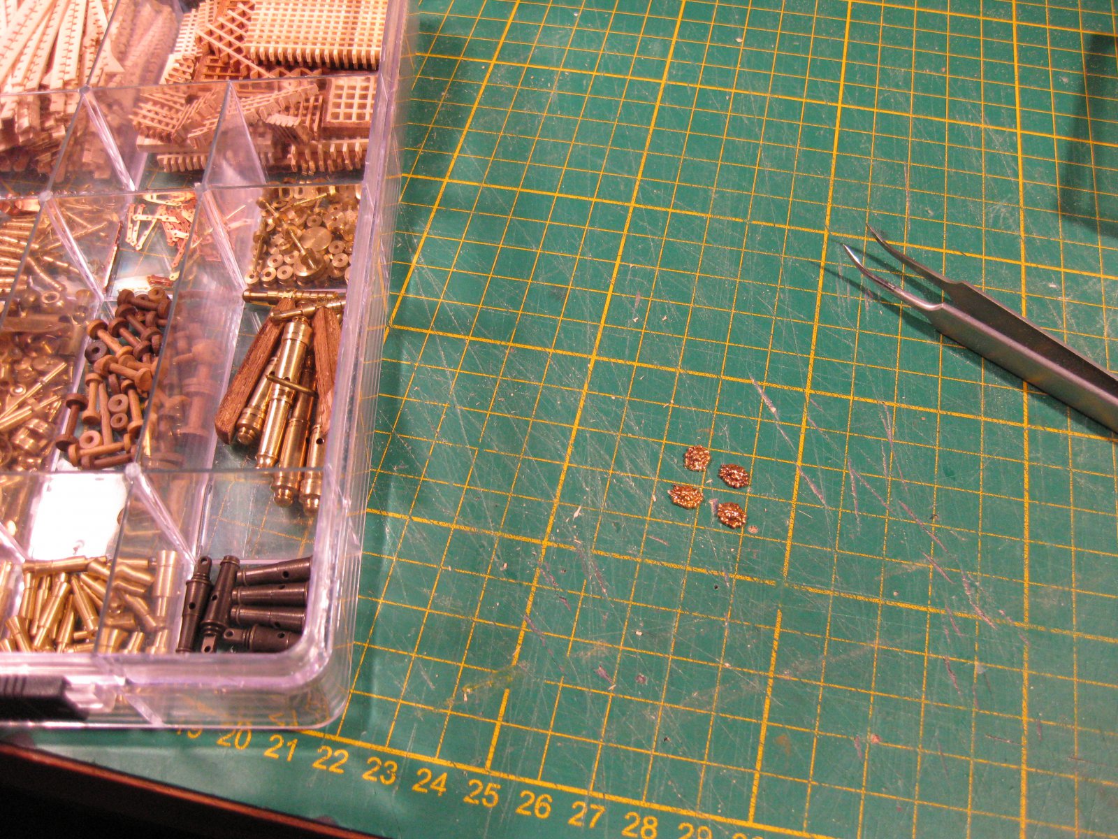

    In de grote voorraad van modelbouw spulletjes die ik een tijd terug heb gekregen vond ik vanmorgen na lang zoeken deze 4 leeuwenkopjes.
    Dat spul is zo klein, daar maak je niet makkelijk een malletje van. Misschien dat iemand weet uit welke kit deze afkomstig zijn? Ik zou ze kunnen proberen te bestellen.
