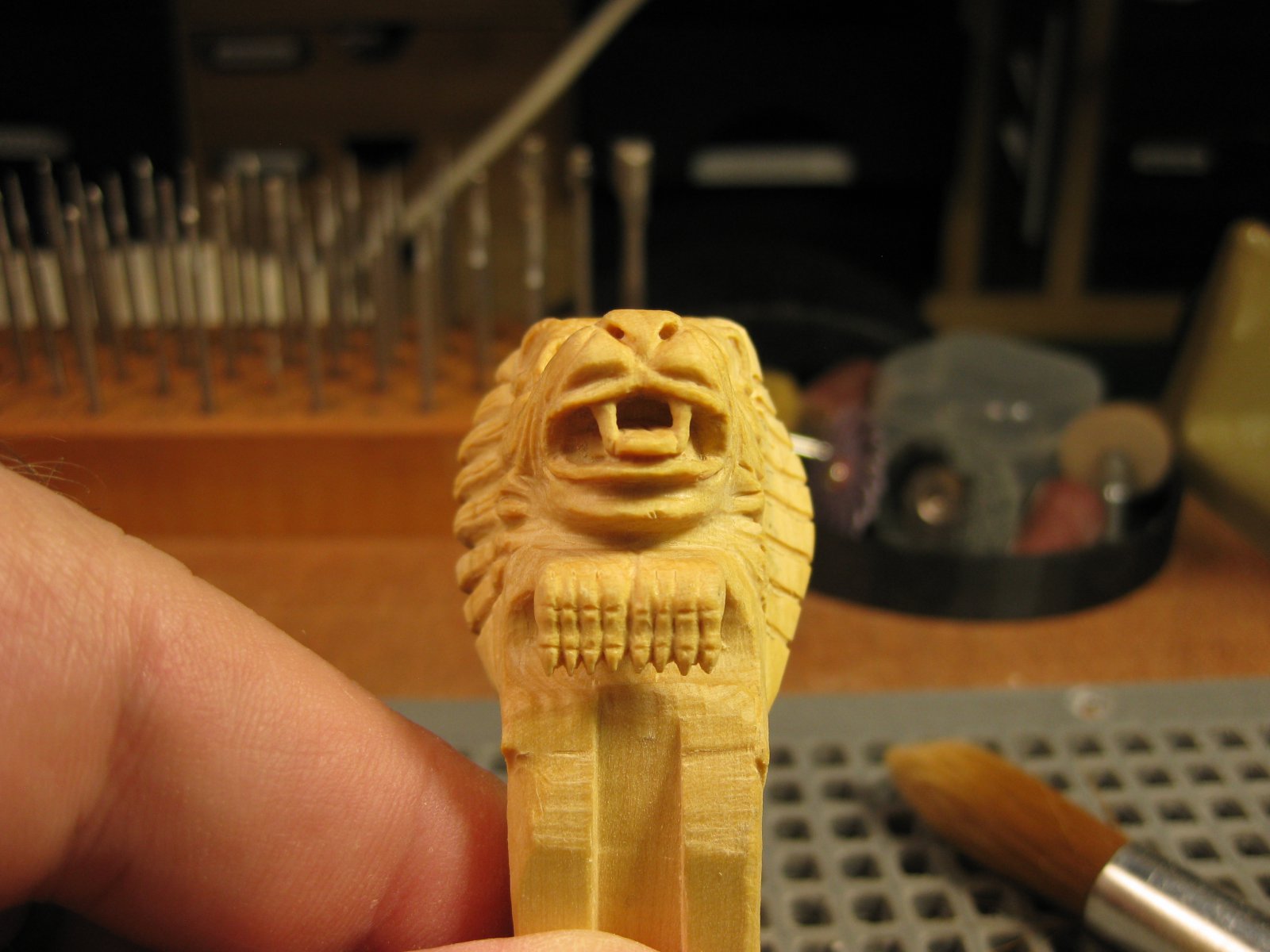

    Heel mooi Stephan! Van hout iets maken dat op een leeuw lijkt is al moeilijk zat. Daarbij is het je ook nog gelukt om de leeuw een goeie gezichtsuitdrukking te geven. Knap hoor :worship:

    Bedankt Jaap
    Bedankt Hilbert, mooi compliment. Er gaan inderdaad veel uren in onze hobby. Maar het is ook erg leuk om te doen.
    Bedankt Erik, ik geef je helemaal gelijk. Ik vind dit tot nu toe 1 van het moeilijkste wat ik aan het doen ben. Zelf natuurlijk nog niet 100% tevreden :hammer:. Er is nog veel werk te doen en te leren. Maar het gaat in ieder geval op een leeuw lijken.

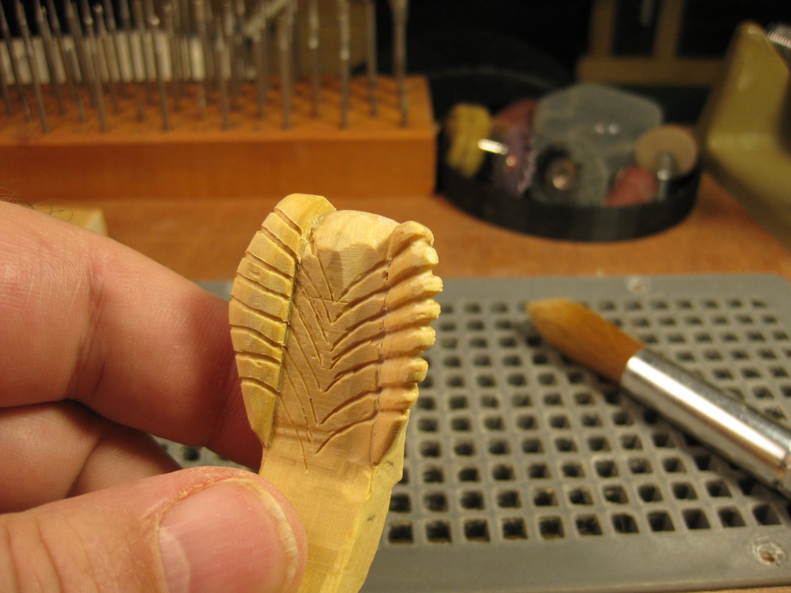

    Bedankt Boris, ik heb ook het gevoel dat het vlugger gaat. Die toegevoegde manen grof in model brengen ging eigenlijk best snel.

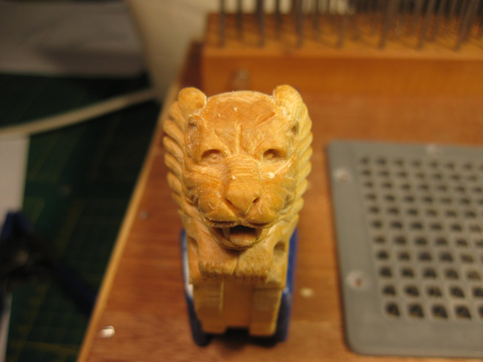

    Allen weer bedankt voor de likes, mooie woorden en ook voor alleen het kijken. Het word gewaardeerd.

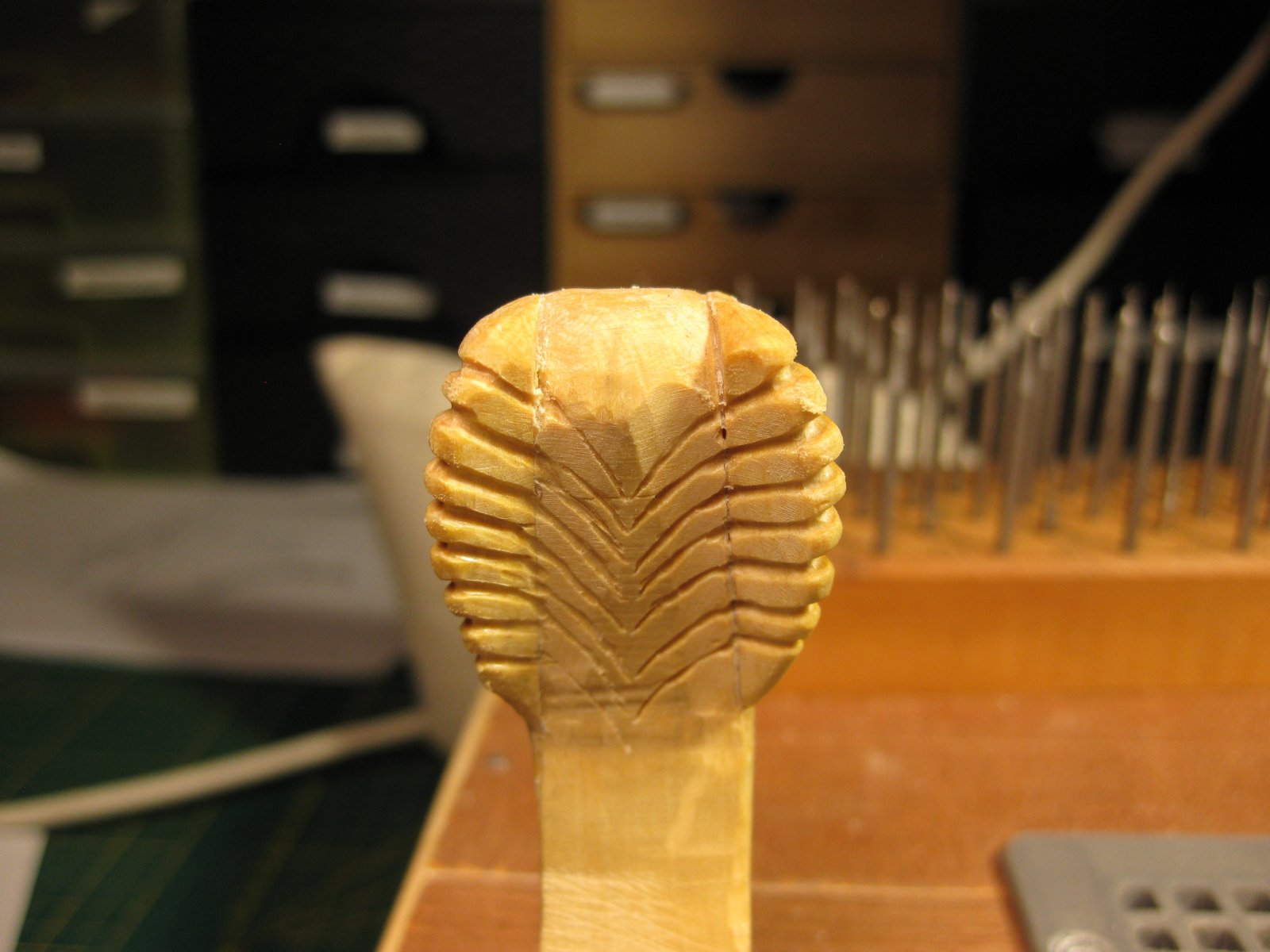

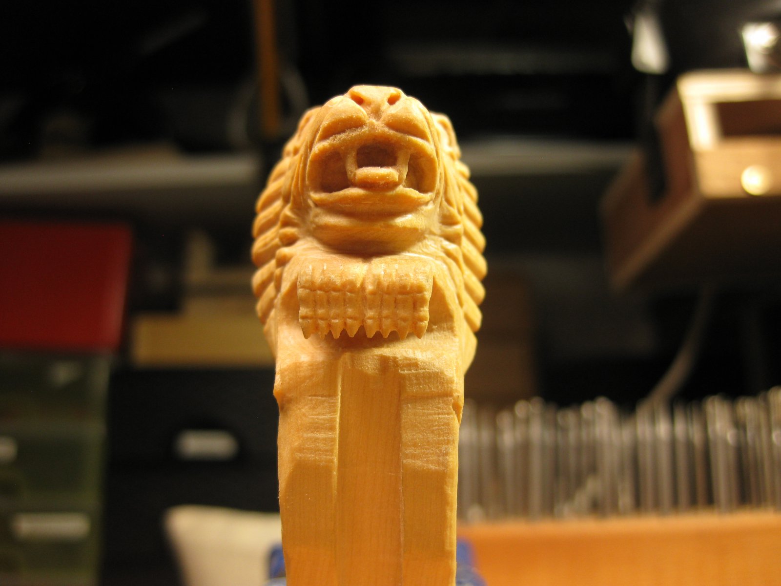

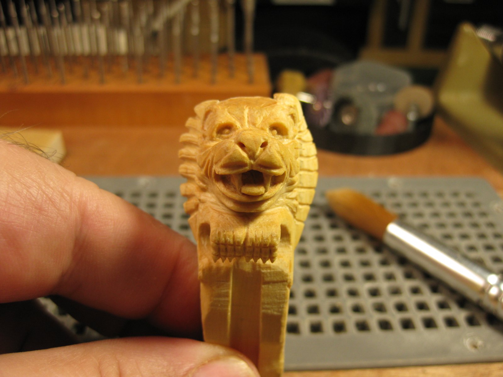

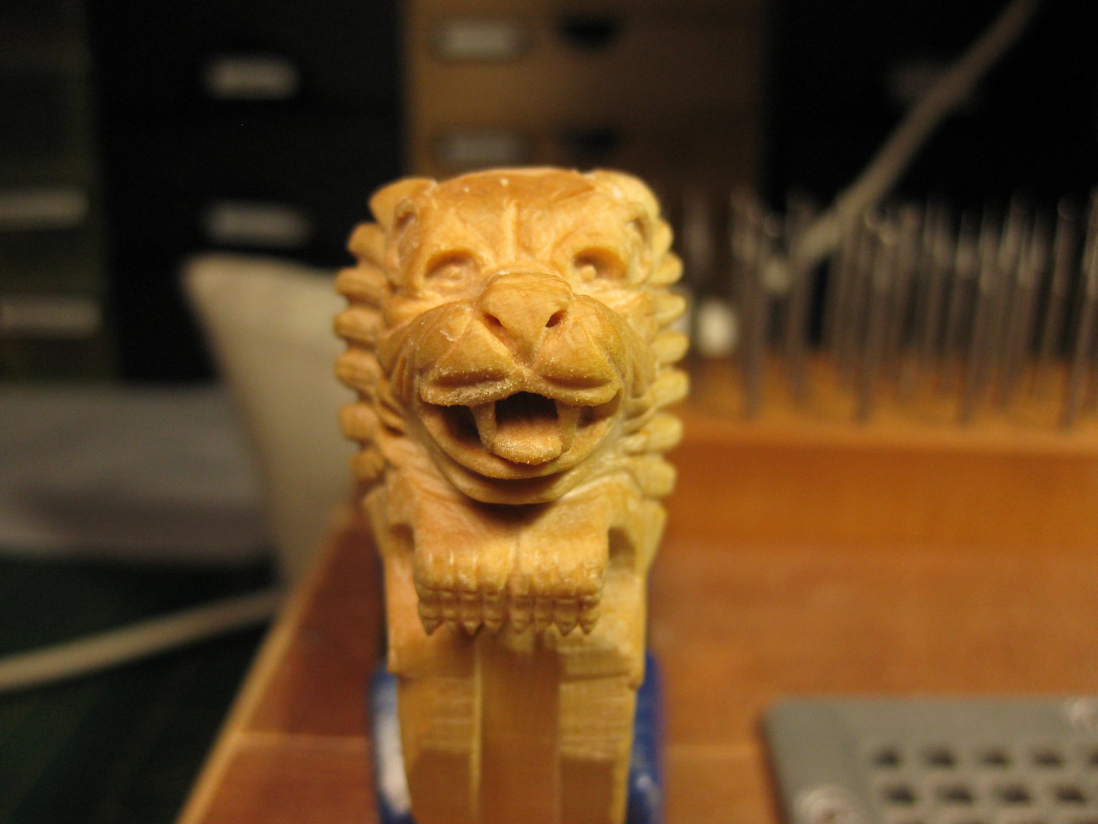

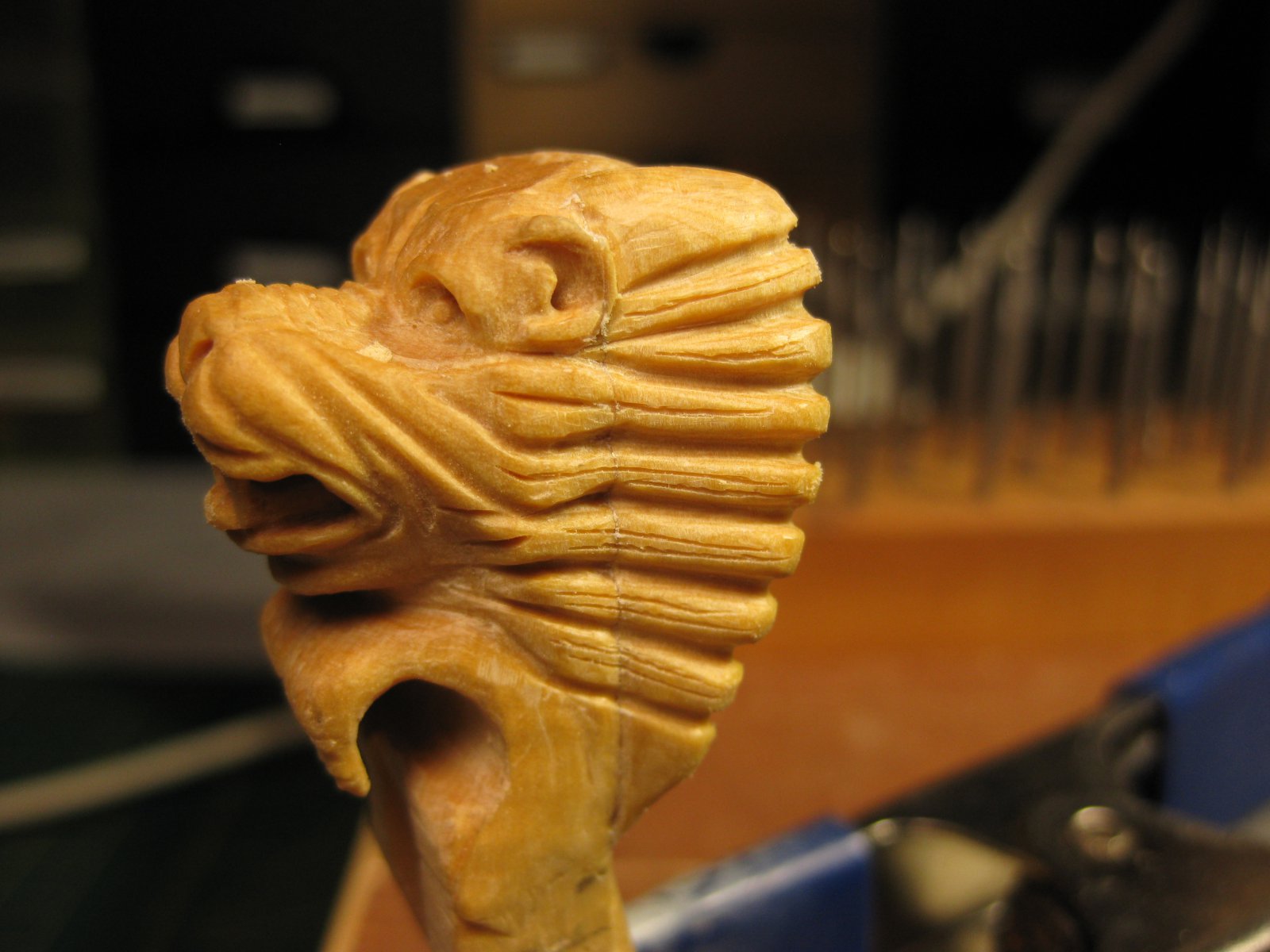

    5 uurtjes totaal gewerkt vandaag.Er gaat echt veel tijd in het frezen. Natuurlijk niet 5 uur in 1 keer, maar ik ben vanmorgen om 10 uur ergens begonnen en net een half uur geleden gestopt met veel pauzes tussen door. Ik heb een goede dag gehad zullen we maar zeggen.
    Veel gedaan maar niet op het oog. 1 zijde van voor en zijkant is klaar, achterkant van die zijde moet nog. Ik moet eerst uitvogelen welke delen er tegen de achterkant aankomen. Morgen toch maar weer eens de bouwtekeningen erbij pakken in CAD om het verloop van de boeg te bekijken.
    Het resultaat van vandaag.
    Bedankt voor het bezoek.

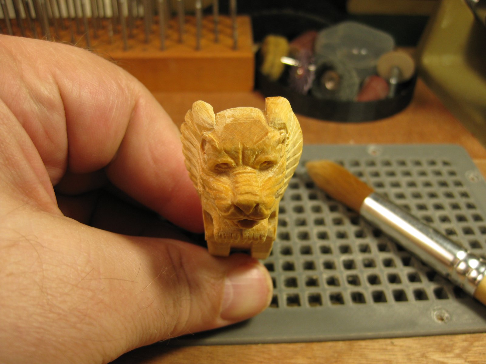

    Heren bedankt voor de mooie woorden, ze dragen zeker bij, een soort vitamines of weer door te gaan.

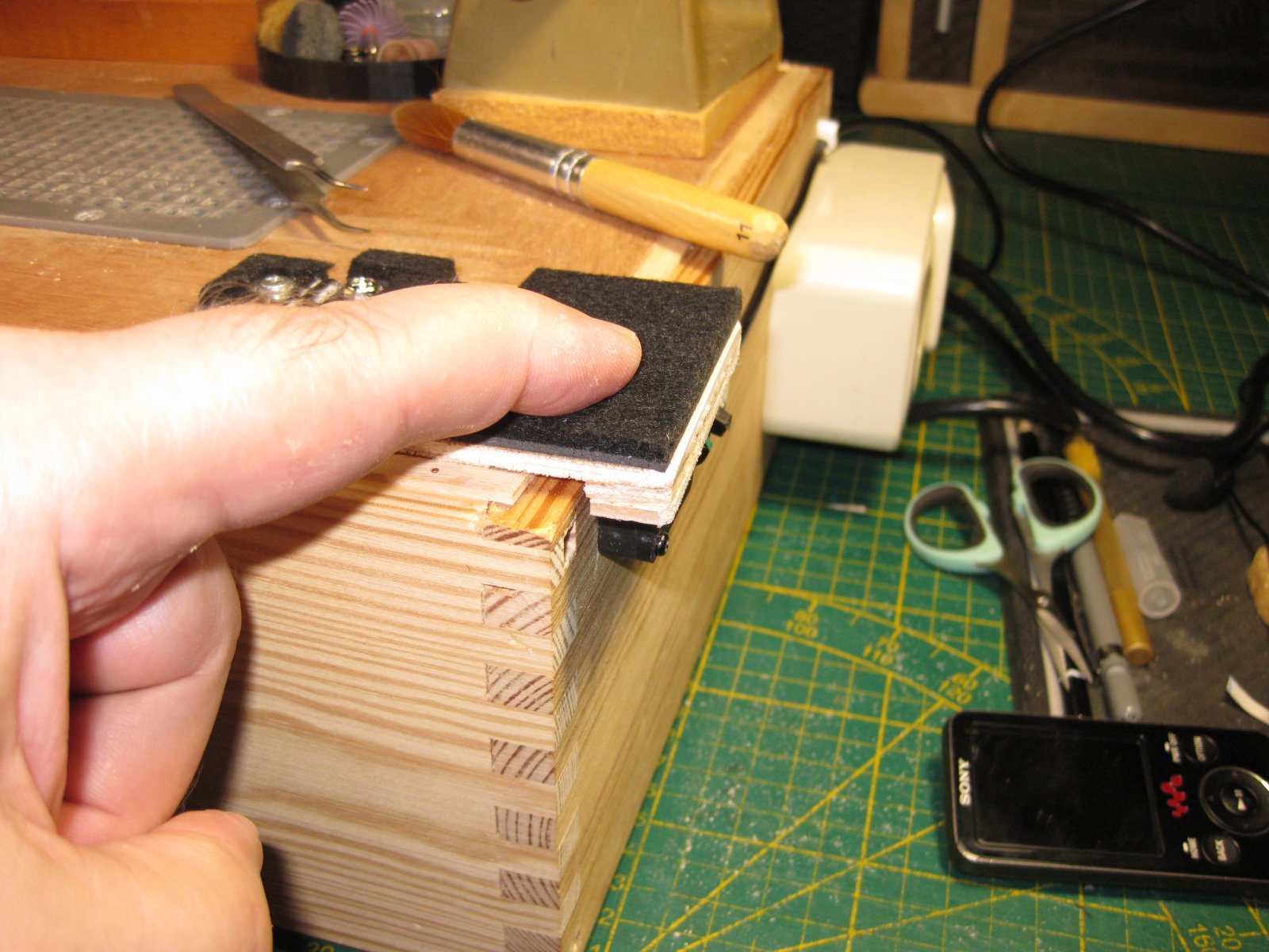

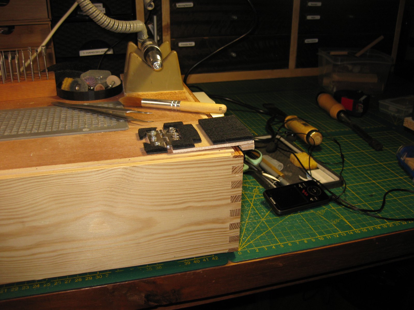

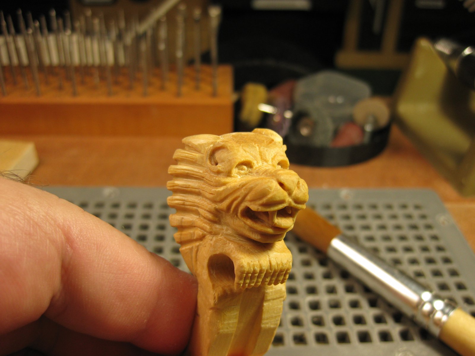

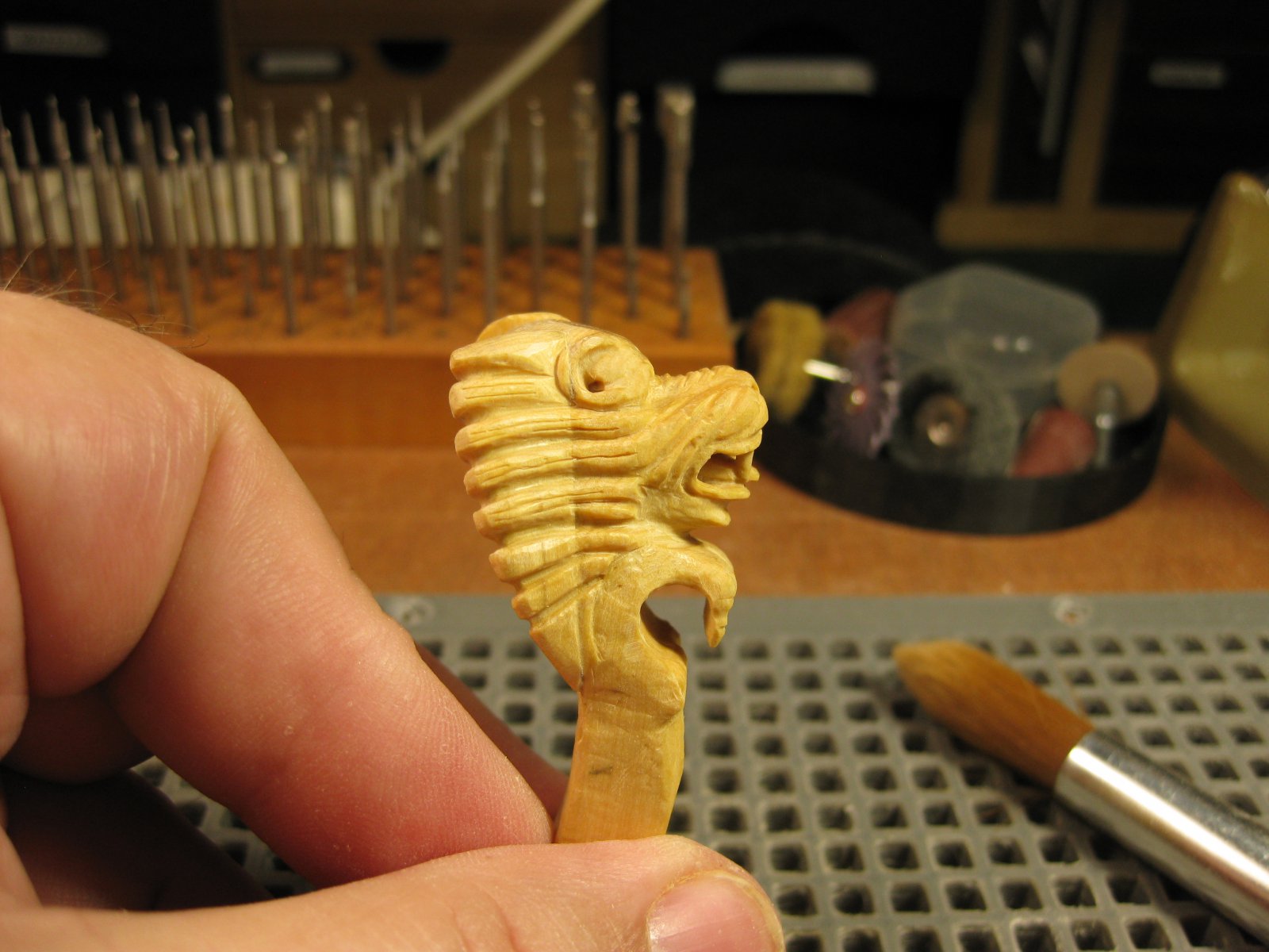

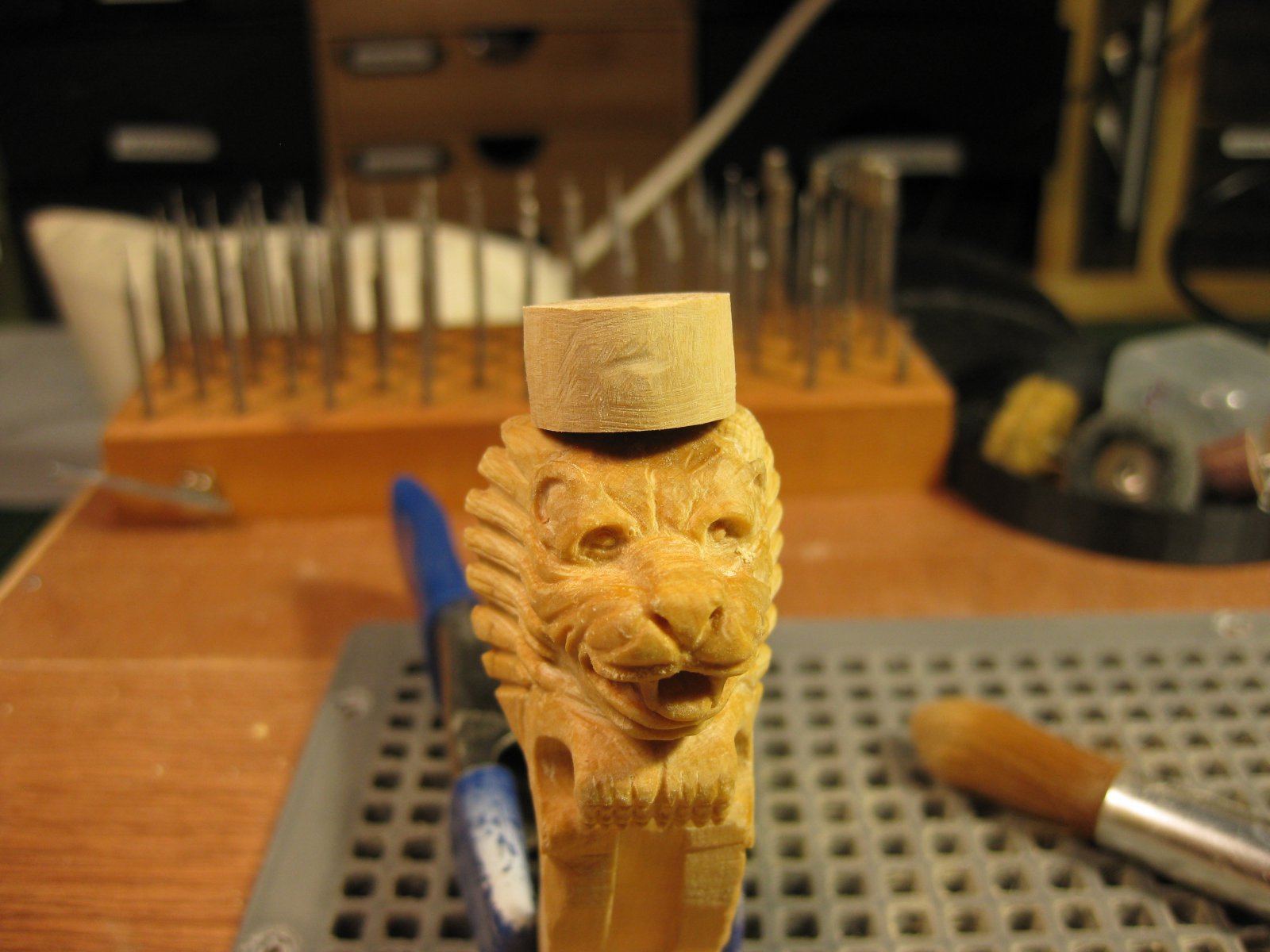

    En gisteren ben ik doorgegaan tot laat. Ik heb de andere kant afgewerkt en ben begonnen met een stukje hout te vormen voor de kroon. Daar is zo te zien nog heel veel werk aan. Passen, meten, schuren, passen, meten, schuren, passen, meten, schuren,passen, meten, schuren,enzovoorts..........

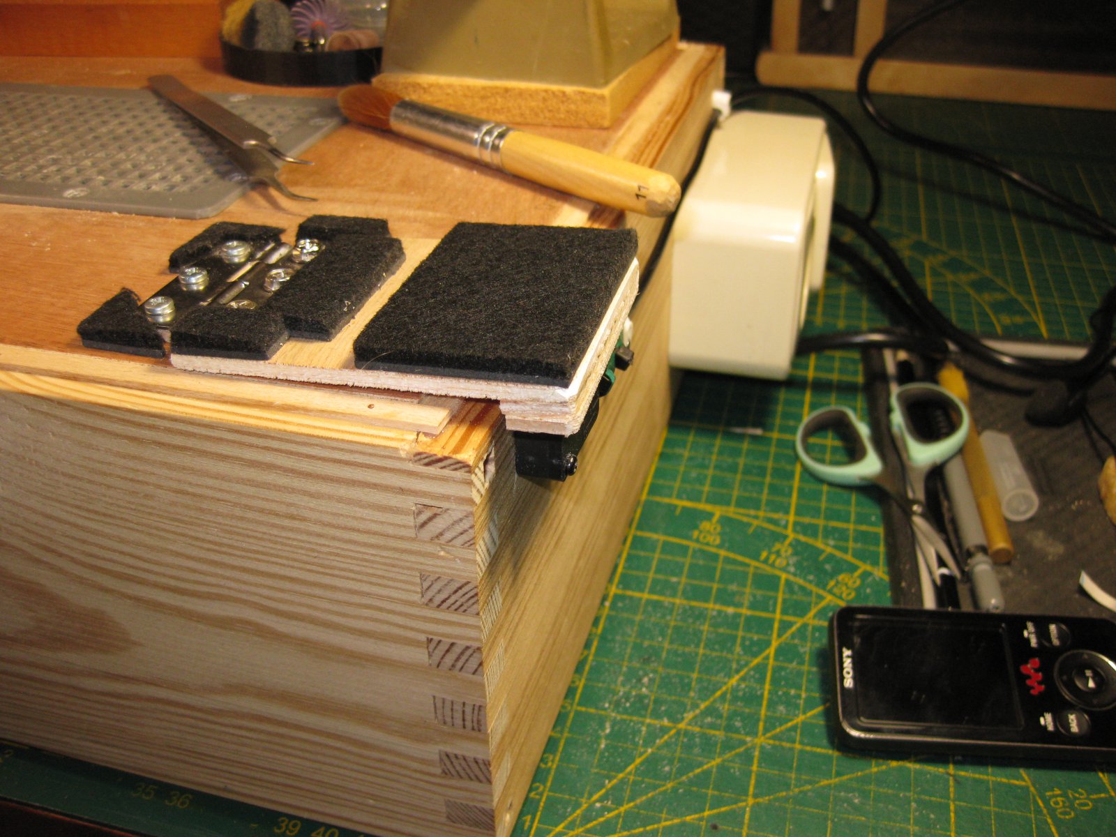

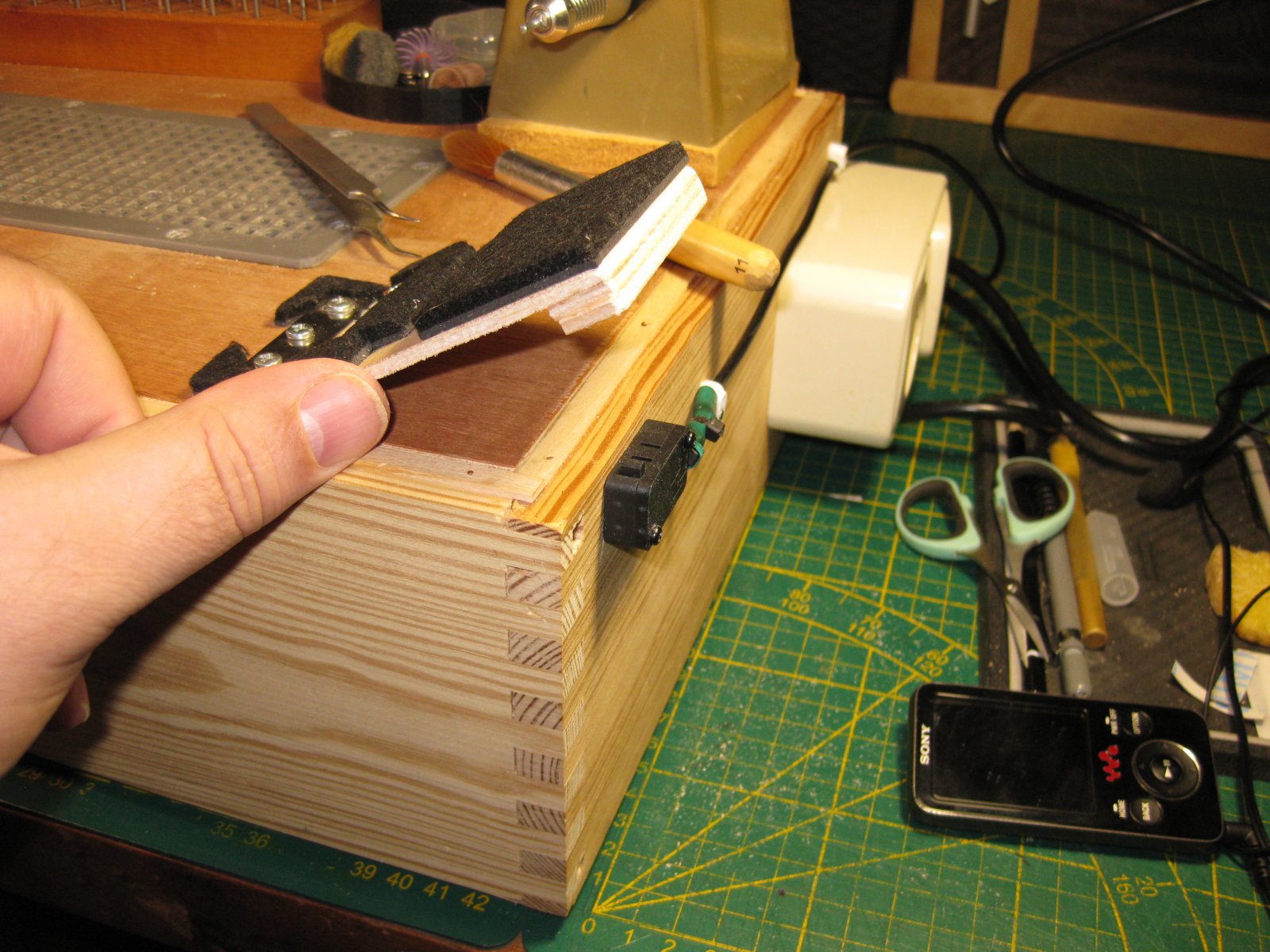

    Ik heb ook nog een kleine aanpassing gemaakt aan muur schuurtafeltje. Het voetpedaal van de freesmachine ben ik steeds kwijt onder de tafel en ik had al eens een oplossing bedacht om hem met mijn arm te bedienen. Die oplossing heb ik nu in de schuurtafel geïntegreerd door het voetpedaaltje te slopen en de microswitch aan de zijkant te monteren, een plankje, een scharniertje, een paar schroefjes en anti kras kussentjes vormen de rest.
    Het werkt perfect, ik leun sowieso mijn arm op die rand en als ik hem optil stopt de boor.
    Bedankt allemaal voor jullie bezoek en de likes.
