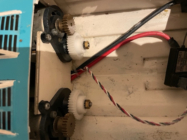

Goedenavond allemaal, Ik ben in het bezit van een Robbe Scarab offshore speedboot; deze heb ik opgeknapt en weer varend gemaakt. Nu ondervind ik tijdens het varen een probleem met de aandrijving. Het ene tandwiel van de schroefas schiet los waardoor de motoren vrij draaien en de schroefassen niet meer meedraaien. Het andere tandwiel begint dan vast te lopen. Weet iemand een manier om deze tandwielen goed te kunnen vast borgen of goed te kunnen afstellen? (zie de foto in de bijlage, het gaat om de witte tandwielen) Met de kartelring en moer krijg ik hem niet lekker vast. Alvast dank voor jullie reacties, gr. Jan Pieter
Draaid de moer los omdat die as in de zelfde richting draaid? Dus als er kracht op de as komt ,deze de moer dan via het tandwiel los draaid? Je zou op de schroefdraad en moer een klein drupje locktite (borgmiddel voor schroefdraad) moeten doen. Dan zou het probleem opgelost moeten zijn. Het borg ringetje wat er nu op zit , is te zwak om de moer vast te houden denk ik zo.

@Tamiya1970 Dank voor je tip! De tandwielmoeren heb ik met loctite vastgezet en hij vaart nu prima. Brusshles doe ik wel in een nieuwer bootje @Unusual RC Inderdaad wat meer gedoe met tandwielen maar ik hou wel van oldschool bootjes. Heb deze overgespoten in de Miami Vice Scarab kleuren, althans een poging gedaan. Dat originele wit was natuurlijk geel geworden na 30 jaar..
