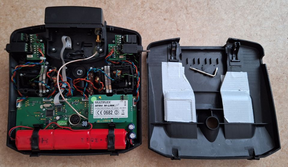

    Iedereen die wel eens op een zanderige plaats vliegt zal het herkennen.
    ZAND IN DE ZENDER
    Liefst nog in de knuppels waardoor het sturen niet goed meer gaat.​
    Er zijn oplossingen om het klemmen te verminderen/voorkomen door een rubber balg zoals op veel afstandbedieningen in de bouw worden gebruikt, maar dat is vaak niet mogelijk, ook gaat het knuppelgevoel erg achteruit.
    Een andere optie is juist de spleet tussen de knuppel en behuizing te vergroten waardoor het zand er door kan en de knuppel niet meer vast komt te zitten. Wel krijg je dan meer zand in de zender.
    Ook in ongemodificeerde knuppels komt er bij het vliegen aan het strand, op de duinen zand in de zender. Dit kan zich overal afzetten, zeker ook waar je het niet wilt.
    Een gemakkelijk én werkzaam middel is wat dubbelzijdig tape tegen de onderwand van de zender plakken. Hier zal het zand zich verzamelen en in de kast minder problemen geven.
    Vrijdag heb ik de tape die al redelijk vol zat vervangen en na het vliegen zaterdag heb ik toch al weer nieuwe korrels verzameld.
    Het helpt!

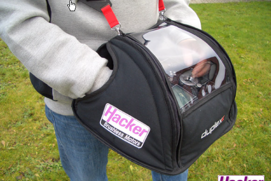

    En om te voorkomen dat er (veel) zand in de zender komt heb ik:
    Houdt de handen warm en voorkomt (deels) zand in de zender als ik de zender toch een keer neer moet leggen. Bij deze versie kan ik vlot de hand waarmee ik het model gooi naar binnen steken. De versie met een soort van mouwen er aan is vast thermisch nog lekkerder maar dan vrees ik dat mijn werkhand onderweg naar de zenderknuppel te laat zal zijn.

    Deze versie (die ik nog niet heb) is denk ik beter met een pult zender. De mijne (met handzender) hangt als een soort hobbezak
    over de zender heen. Werkt prima, maar dit ziet er wel luxer uit. Ik heb er nog geen gevonden voor een handzender waar het nekkoord
    op de een of andere manier aan de hoes kan.

    Ik heb een HobbyKing variant van deze Hacker 'transmitter glove'. De HK versie heeft een opening in het transparante deel van de hoes waar een neckstrap door kan. Momenteel werk ik met een T14SG in een zender tray met twee aanhaakpunten. In beide gevallen 'zwemt' mijn zender in de hoes. Heb zelf een stuk koolstof staf als balein in de hoes gemaakt zodat hij beter open blijft staan.
    Afgelopen zaterdag met zijn 5' en staan hellingvliegen. Was denk ik de enige zonder koude handen. Ga trouwens de tip van Rick opvolgen. Baat het niet, dan schaadt het ook niet.
