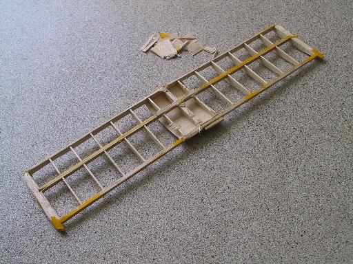

    Ik ben inmiddels al aardig gevorderd met de bouw. De ondervleugel met ailerons is klaar. Een kleine tip voor de ailerons, snij deze uit 2 of 2.5 mm balsa dan hoef je beduidend minder te schuren. Ik heb de vleugel in het midden aan de BOVENkant beplankt, om hierin vervolgens de servo op z'n kop te kunnen monteren, de servo-armpjes vallen dan in de vleugel. De aansturing is ala de RBC indoorwarbird. De bovenvleugel is bijna klaar, alleen nog de achterlijst schuren. Ook hier geldt dat je deze beter van 2-2.5 mm balsa kunt maken.

    Ok, even gauw wat foto's gemaakt op 't werk.
    De ondervleugel met aileronservo. Vleugel is alleen aan de bovenzijde in het midden beplankt. Servo valt dan in de vleugel.

    Wat me direct opviel is dat je aan de vleugeltips maar één plankje gebruikt hebt ipv de 3.
    Dit maakt het natuurlijk lichter. :thumbsup:
