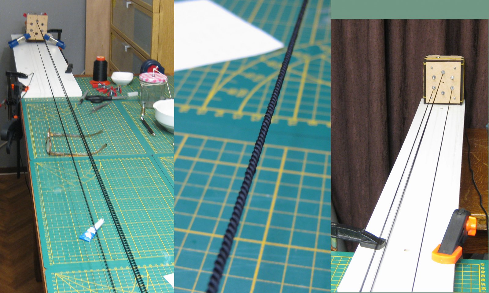

    Ik gebruik een horizontale opstelling met 2 aangedreven kanten. Waarbij het gedeelte dat de draden draait een vast punt heeft en het gedeelte dat het touw draait op een “karretje” staat dat middels een katrol systeem en een gewicht voor tegendruk zorgt zodat de draden en touw op spanning blijven.
    Deze machine heb ikzelf gemaakt door de behuizing in Autocad te ontwerpen en mbv elektromotoren, elektronica en tandwielen te laten functioneren. Hij werkt heel goed en is krachtig genoeg om zelfs heel dik touw te maken. Volledig instelbaar in snelheid en zowel links als rechts draaiend.

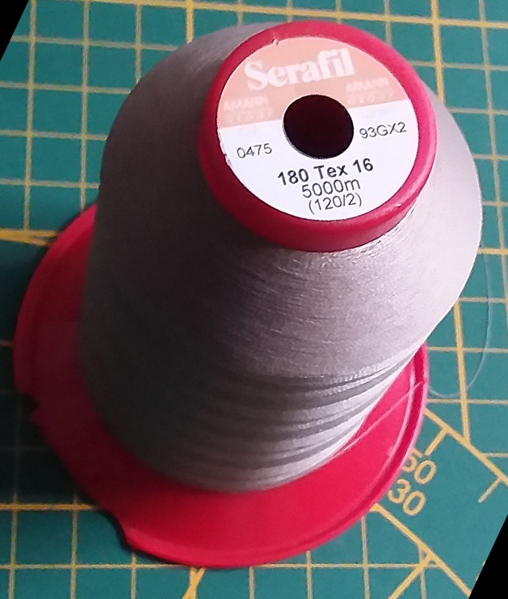

    Er zijn vele soorten polyester garen dat je kan gebruiken, zipworld Tytan , ariadne tytan, Amann Serafil of Gütermann allemaal naaigaren of lockgaren.
    Ik gebruik Serafill 120/2 dit komt overeen met Tytan 250 en is lockgaren. In diverse kleuren verkrijgbaar. Het voordeel om dit 100% polyester lockgaren te gebruiken is dat dit niet pluizig is. Je krijgt dan touw dat er niet uitziet als een harige rups. En de Tytan en Serafil hebben een zijde achtige glans die bij normaal licht een mooi uiterlijk geeft.

    Ik maak touw over een lengte van 3,70 meter (muur tot muur van mijn hobby ruimte :) ).
    Dit moet je even onder de knie krijgen. De spanning op de draden, de snelheid van draaien en de vloeiende beweging van je scheider spelen allemaal mee om een mooi eindresultaat te krijgen. Iedere machine zal anders zijn, maar 1 basis regel is dat wanneer je de draden gaat draaien je moet wachten met touw draaien totdat de draden ongeveer 10-15 % in lengte afgenomen zijn (door het draaien worden de draden korter). Dit is een regel die gangbaar is en een mooi resultaat geeft. Ik hou daarbij 8% aan bij dun touw (3x2 garens) en bij dik touw (3x 32 garens) 15% aan. De rest op gevoel ertussen in. Maar dit is ook de ervaring die je opdoet en wat het leuk maakt om te doen. Let wel ik draai met Serafil, andere merken garens zullen weer anders zijn. Echter de 10 tot 15% is een goede richtlijn.

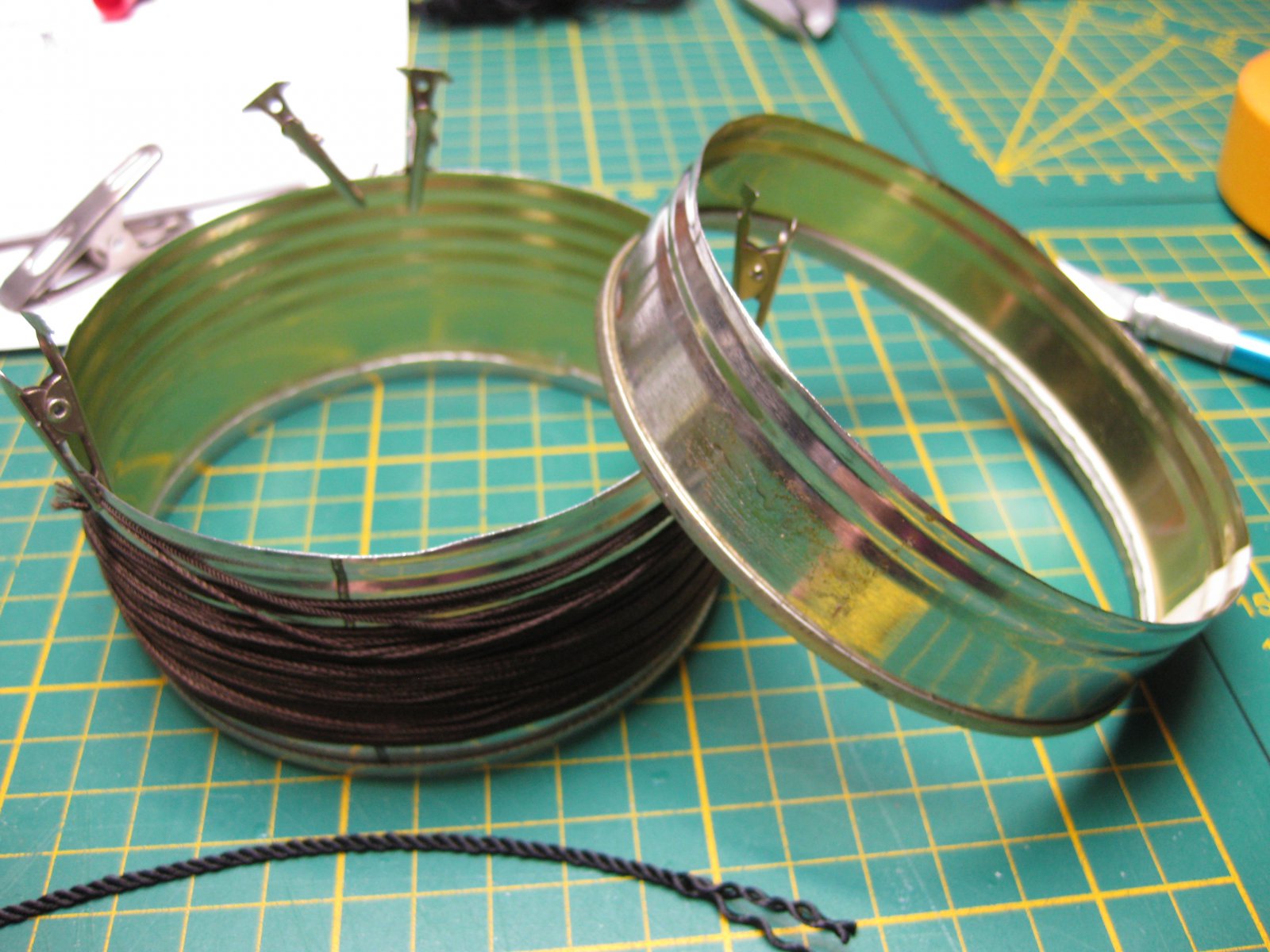

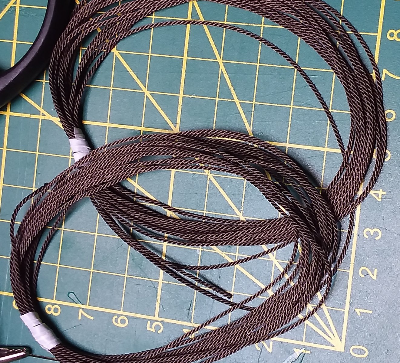

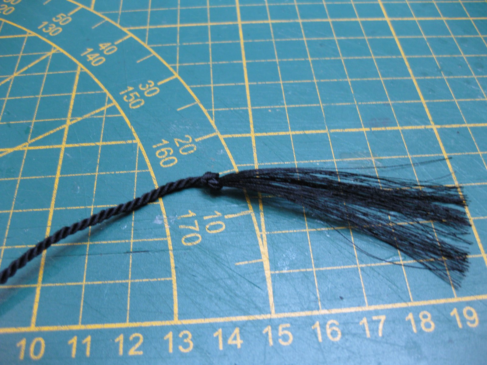

    Polyester is nogal een stug garen en heeft als eigenschap zijn oorspronkelijke vorm aan te nemen. Een gedraaid touw zal dan als je het doorknipt heel snel terugkeren in de vorm die het had. Allemaal losse garens en je houd dan een dikke kwast over in plaats van een stuk touw. Dit is niet de bedoeling. Je kan hier rekening mee houden door het doorgeknipte gelijk te sealen met lijm of hitte.
    Maar het kan ook anders. Je kan polyester “herprogrammeren” naar zijn nieuwe vorm. Je moet het touw dan een korte tijd verwarmen waardoor het polyester in zijn nieuwe vorm wordt gedwongen.
    Dit doe je door het gemaakte touw te wikkelen om een grote schijf. Liefst metaal. En met een flinke diameter. Ik gebruik daar soepblikken voor, die ik op maat heb gemaakt.
    Deze grote ronding is om te voorkomen dat het touw ook recht te houden. Op een klosje gewikkeld zal het ook de ronding van het klosje aannemen. Vervolgens plaats je dit blik met touw in een oven die op 175 graden is voorverwarmd, gedurende 5 minuten. Let op niet warmer dan 190 graden laten worden en niet langer dan 5½ minuten.
    Haal daarna het touw van het blik en je zal zien dat het touw niet meer rafelt en zijn vorm behoud. Het voelt nu ook beter aan en de spanning die op het touw zat na het draaien is ook weg.

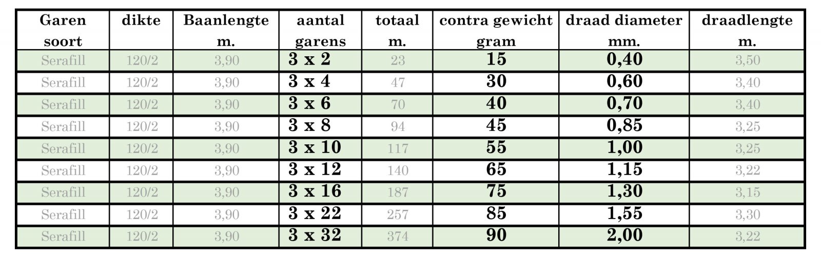

    Enkele bevindingen in diktes die ik heb gemaakt met Serafil heb ik in onderstaande tabel ingevoegd. Let wel dit zijn wederom richtlijnen en zullen onderhevig zijn aan veranderingen door touwspanning en % die je kiest. Echter voor serafil zijn dit goede richtlijnen en de afwijkingen zijn maar klein.

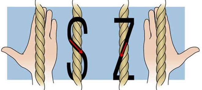

    Rechts of links gedraaid touw of kabel?
    Een nieuwe ervaring die ik maakte en welke ik vond dat bestudeerd moest worden. Kort komt het erop neer dat touwen op de oude schepen voornamelijk rechts gedraaid zijn. Dit komt omdat het hennep wat toen gebruikt werd, het sterkste was als het rechts gedraaid was. De richting van de natuurlijke cellen in de vezels zijn daarvan de oorzaak. Als de vezels rechtsom gedraaid worden dan komt dit met het natuurlijk verloop overeen van de cellen in de vezels. Linksom draaien zal tot kleine breuken in de vezels leiden die de sterkte van de het touw verzwakken. De garens of vezels die gesponnen zijn (rechtsom) worden in de touwslager linksom geslagen tot draden ook wel kardeel genoemd. Die vervolgens rechtsom tot touw geslagen worden. Hierdoor kan je stellen dat, welk ook door archeologie en kenners ondersteund worden, dat alle touwen op schepen rechtsom geslagen zijn.
    Soms zie je linksom geslagen. Maar dit is meestal kabel. Kabel is wordt gemaakt door rechtsom geslagen touw te slaan en dan krijg je linksom geslagen kabel.
    Door naar de binnenkant van je handpalm te kijken kan je de slag van het touw goed zien. Links en rechts is dan goed te zien.
    Ik hoor ook wel eens met de klok meegedraaid, maar daar moet je mee oppassen. Vanuit de achterzijde van de klok gezien draait het weer de andere kant uit. Dat wil zeggen dat de kijkrichting op je touw ook meespeelt. Op de touwslager moet je ook naar het touw kijken vanuit de machine en niet naar de machine. De methode met de hand is veiliger.
    Je garen dat je gebruikt is meestal rechtsom geslagen. Serafil is bijv. rechtsom geslagen. Controleer dit wel. Serafil kan je ook gebruiken voor linksom geslagen touw. Het garen is zo dun dat dit niet opvalt bij het slaan.

    Dank je Jan, de tabel is voor Serafil. Serafil is lockgaren met een dikte van 120/2 dat is ongeveer 0,12 mm. Je zal moeten proberen hoe het met Guterman wordt. Ik denk dat je 3x1 zal moeten hebben om op 0,4 uit te komen.

    Hoe span je de touwen in? Je kan tot 6 draden in 1 touw gaan op de kleinere machine die Hans uit gaat brengen. Op mijn tafelmodel kan ik max. 4 draden per touw aan. En in beide kan een extra kern touw toegevoegd worden.
    Inspannen van het garen is makkelijk en wil ik met onderstaande tekening proberen duidelijk te maken.
    Een belangrijk gegeven is dat je zorgt dat op alle garens een gelijke spanning staat. Verticaal is dit makkelijk, je pakt na het inspannen het geheel samen en legt op het gewicht een knoop. Horizontaal is moeilijker en je zal tussen door je touwen tijdens het inspannen met een klem op het haakje vast moeten zetten. Dit om de spanning gelijk te houden. Het wagentje vastklemmen is ook geen overbodige luxe.
    Het touw draaien met 3 draden levert niet snel een probleem op. Maar 4 of meer kan ervoor zorgen dat draden een weg naar het midden van het touw zoeken. Dit is niet mooi. Een kerndraad plaatsen is de oplossing. Deze moet niet met de draden meedraaien maar wel met het touw. Ik heb dit opgelost middels 2 oogjes waar het touw doorloopt en met gewichtjes op spanning houd.
    Deze kan je makkelijk aan je machientje toevoegen om de extra kerndraad in te voeren. Op deze wijze draait hij niet mee met de draden/kardelen maar loopt wel mee op en rond met het touw.
