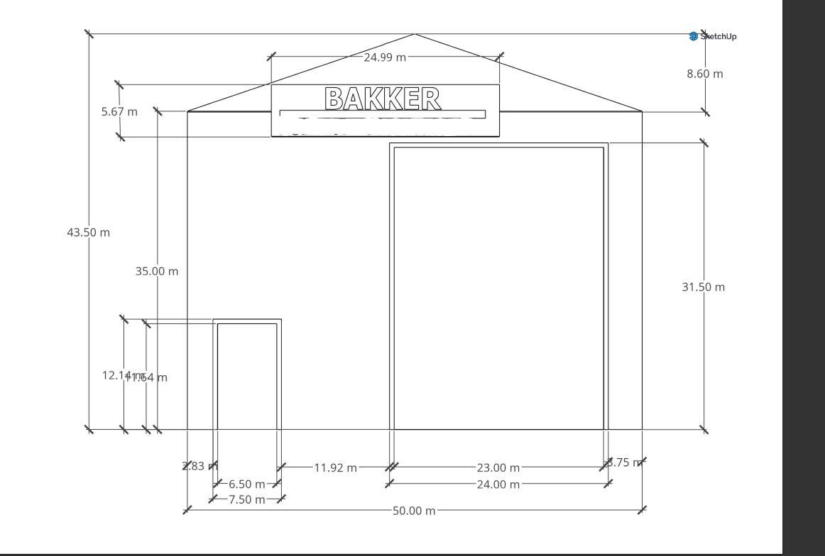

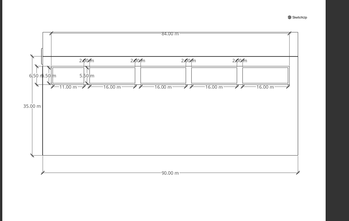

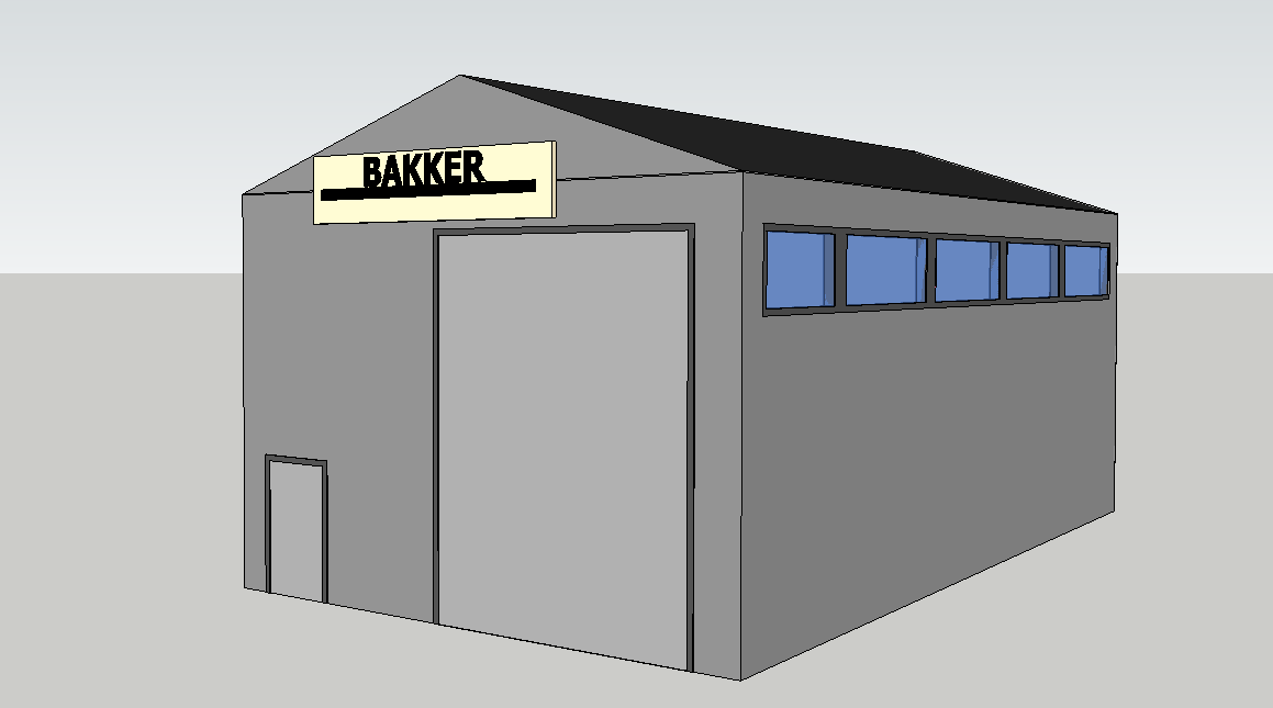

    Hallo medebouwers,
    Ik heb weleens op internet gezien dat tijdens rijdagen van RC-trucks e.d. dat zij een DC/Crossdock hebben gemaakt.
    Daarom kwam ik op het idee om voor mijn Tamiya Truck 1/14 daarom zou ik graag een soort van loods/garage of ruimte willen maken waar de truck in kan staan.
    Alleen vroeg ik mij af wat is het beste materiaal om zoiets te maken?
    Hout of van kunststof of pvc?
    En hoe is dit het beste te bevestigen is het mooist om dan aluminium hoekdelen en dan met kleine schroefjes aan de binnenkant zodat je buiten er niets van ziet?
    Want ik denk dat lijm niet het beste is of heb ik dat mis?
    Wat bedoel je?
    Voor het beeld heb ik daarom ook tekening gemaakt
    Ik heb hier onder wat afbeeldingen van hoe ik zou willen dat het moet gaan worden
    De maten staan in M maar moesten natuurlijk CM zijn
    loods maten voor.png Schermafbeelding 2024-02-19 203748 loods maten rechts.png Schermafbeelding 2024-02-19 202712 loods.png

  2. Bootjebouwer 2
    Bootjebouwer 2
    23 jul 2019
    1.753
    Het noorden van Drenthe
    Er is niks mis met lijm
    Ik zou het van plastic card van een millimetertje of drie maken en het met 2 componenten lijm in elkaar zetten.
    Maar (balsa) hout kan natuurlijk ook.
    De daken zou ik gewoon klemvast maken.
    Aan de onderkant van de dakplaatjes een latje lijmen die precies pas tegen de binnenkant van de muren vastloopt als je het dak erop legt.
    Dat blijft echt wel liggen.
    Je eigen fantasie en creativiteit zijn de enige beperking in deze.
