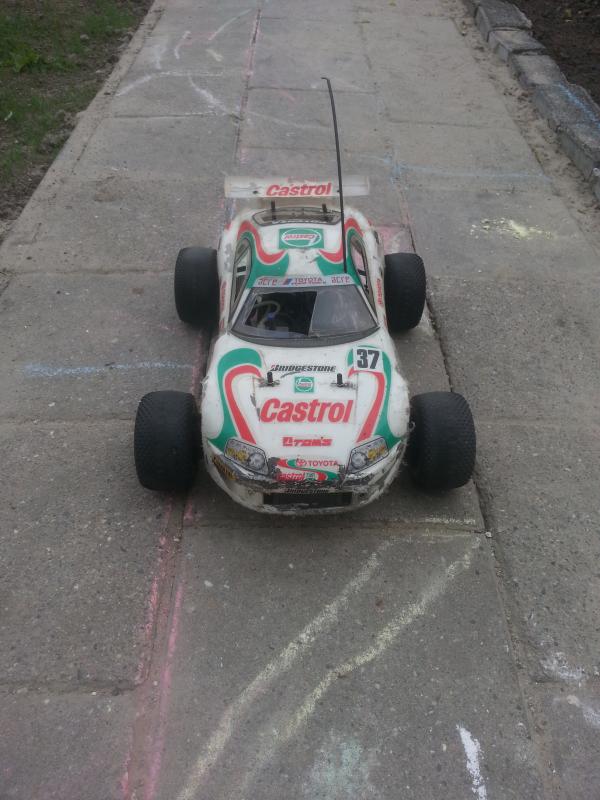

Hallo allemaal Ik heb laatst een monstertruck chassis compleet met wielen en ophanging gekregen van iemand. Op zolder had ik nog een oude Mugen Seiki liggen die niet helemaal compleet meer was. Nu heb ik samen met een paar vrienden die beide auto's samengesteld. Met als gevolg een hele brute celica die vreselijk hoog en breed op de wielen staat De eerste uitdaging was dat ik de motor niet op de bodemplaat van de monstertruck kwijt kon, en de differentieelhuizen niet op de bodemplaat van de celica:-| De differentieel huizen van de celica toen maar gebruikt en daaraan de ophanging van de monstertruck gemonteerd Met als nadeel dat de bovenste draagarmen net verkeerd stonden ten opzichte van de kogelkopjes van de fusee en het diff huis. Opgelost door warm te stoken en een kwartslag te draaien. Stuurinrichting, motorblokje en tankje gemonteerd, en geprobeerd te starten (Had het blokje nog nooit horen lopen) Na 3 rukjes aan de trekstarter sloeg het motortje aan Tijd voor de eerste testrit Nagenoeg geen grip, en de aandrijfasjes schoten steeds uit de meenemers bij de diff. Na van alles geprobeerd te hebben, kon ik nog maar 1 oplossing bedenken, en dat was de diffjes van de monstertruck, in de behuizingen van de celica te bouwen :lol: aangezien die meenemers langer waren, en die van de celica vast zaten aan het asje. Nu blijven de asjes wel goed op hun plek zitten De auto zelf rijdt behoorlijk snel, alleen het nadeel is dat hij bijna geen grip heeft. Als ik uitgepuzzeld heb hoe ik foto's plaatsen kan zal ik even eentje plaatsen. (edit: celica moet supra zijn)
Heb je meer foto's, ook van onder de kap? En het gripprobleem is wellicht ook te wijten aan de versleten banden? Leuk ding is het geworden, heeft een beetje truggy verhoudingen.
De wielen komen heel ligt tegen de kap aan, dus die moet ik nog even een klein beetje aanpassen. Maar heb nog niet met de kap gereden, vanavond nog even testen.
