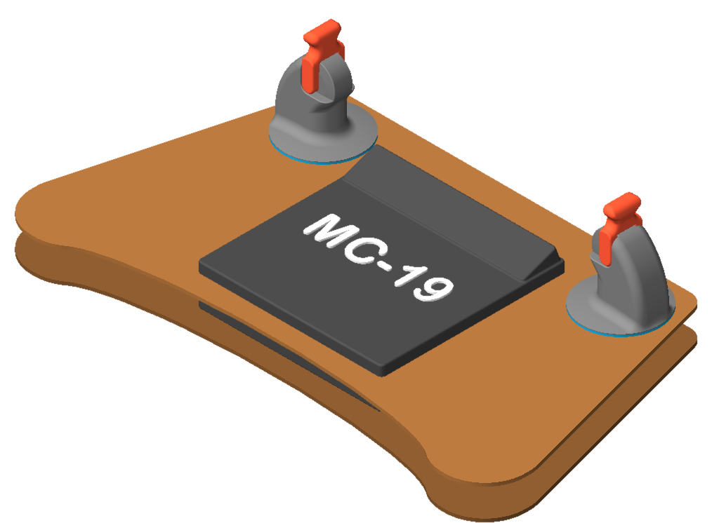

    (die Graupner MC-19 zender, word natuurlijk door de X9E vervangen)

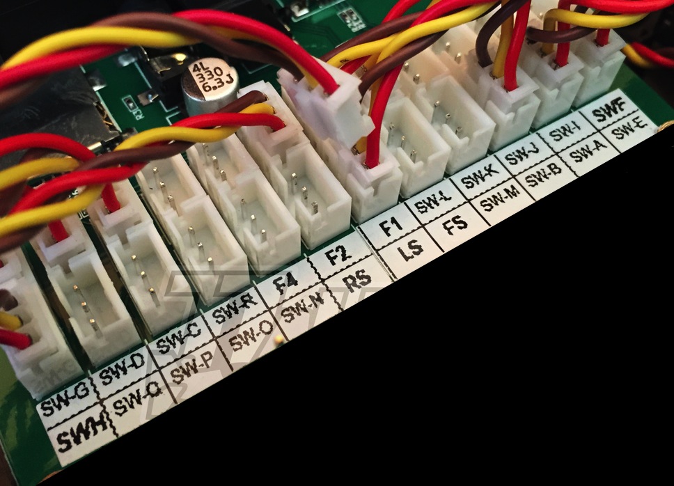

    De zender beschikt zelf over maximaal 10 analoge kanalen (inclusief de sticks)
    F1, F2, F4, F5, RS en LS zijn de losse analoge inputs, de rest zijn allemaal Switch inputs:
    Via de Trainerport zijn er zeker nog 8 extra aan te maken en als het goed is, zelfs meer.
    Volgens de OpenTX software die in de Taranis zit, kan ik tot Trainer-input 16 selecteren !
    Dit moet ik nog eens uitvoerig gaan testen met mijn PPM-encoder.
    Deze stuurt nu 10 kanalen via de PPM puls uit en ik zal dit eens opvoeren tot 16.
    Als dit prima en stabiel werkt, dan zijn er in totaal 26 proportionele servo uitgangen te creëren.
    De standaard meegeleverde ontvanger heeft zelf inderdaad maar 6 servo uitgangen.
    Middels de Sbus beschik je over de totale 16 servo uitgangen.
    Hiervoor dien je wel een extra Sbus -> PWM convertor aan te sluiten.
    http://www.banggood.com/DIY-SBUS-To-PWMPPM-Decoder-16CH-For-Futaba-Orange-Frsky-p-987248.html
    Met twee ontvangers en twee van die Sbus -> PWM convertor, beschik je totaal over 32 kanalen.
    Verder ben ik het met je eens, de beschrijvingen en uitleg van deze zender/software, is vrij beperkt te noemen vanuit de makers zelf.
    Veelal is er gelukkig wel te vinden via andere forums.
