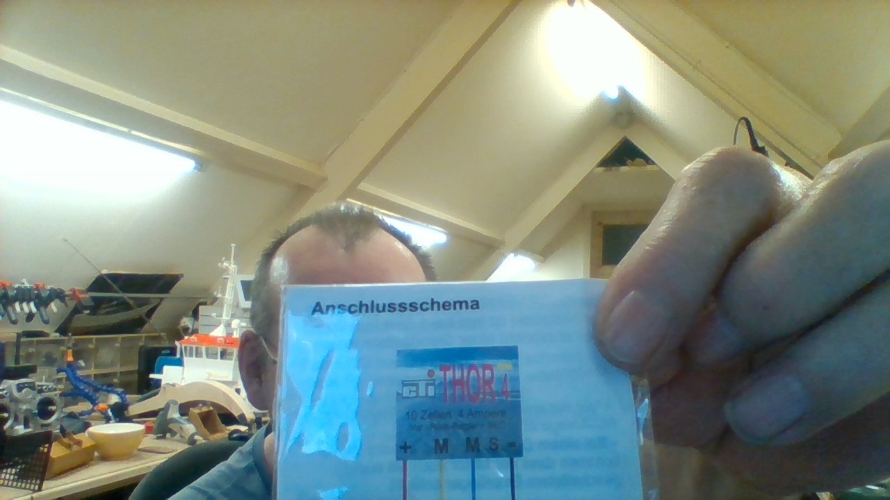

  14. Peter58
    4 nov 2019
    2.826
    Vrouwenparochie
    het zijn vaarregelaars van het merk thor (zeer content mee) gekocht bij rcpoint. en ingesteld in de zender zoals max aangaf
    hier de besturing
    grt Peter

  15. pompebled
    pompebled Forum veteraan
    1 nov 2004
    9.920
    Sneek
    Hallo Peter,
    De Thor regelaars ken ik, die werken goed, ze fluiten alleen in het deelbereik, wat storend if als je een camera met microfoon op je boot hebt...
    Dus; met expo op de regelaar bewegen de mast en de bak trager?
    Daar zou ik wel eens een filmpje van willen zien.
    Groeten, Jan.
