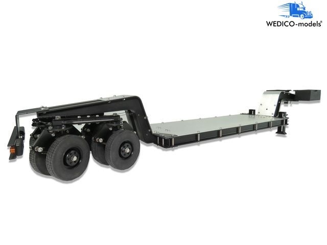

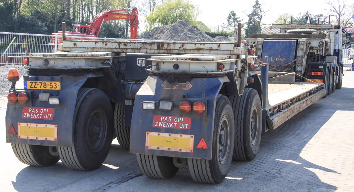

    Ik ben opzoek naar foto,s en informatie over deze dieplader hoe hij heet.
    De bedoeling is deze dieplader te gaan bouwen uit een wedico dieplader, eventueel met dolly.
  2. Marceline
    Marceline
    28 okt 2021
    860
    Wedico dieplader en dolly. e7ecda5821559db74f46cb1ef4df6395.jpg wedico110schapermodelbouw.jpg

    Het lijkt me een "Nooteboom" als ik het goed zie boven de wielstellen, en idd, dat 'type' is een heel bekende Wedico, niet erg natuurgetrouw overigens; heb hem al gauw weer weg gedaan.
    Wel een toestand met die kabelbesturing, dat zou je nu beter kunnen doen met een servo.
    Een modelletje uit de 60er, vroeg '70 er jaren.

    Met een servo is inderdaad een optie Cor, de voorkant wil ik toch proberen te maken als de voorkant op de grote foto. Er hoort natuurlijk wel een oude truck voor maar dat is voor latere zorg.
    Vandaar ik opzoek ben naar meer foto,s over deze type dieplader.

    Marceline,
    Zoek eens op
    ODU ADU ODBAN en ADBAN trailers van Nooteboom

    ODBAN=Oplegger Dieplader Bestuurbaar Afneembaar Neusstel
    ADBAN=Aanhanger Dieplader Bestuurbaar Afneembaar Neusstel
    Jij zoekt dus een ODBAN.

    En die "96"slaat op het toegelaten gewicht: 6 x 16 ton, 3 asstellen voor en 3 asstellen achter, elke aslijn 16 ton, want het is een schommel as.

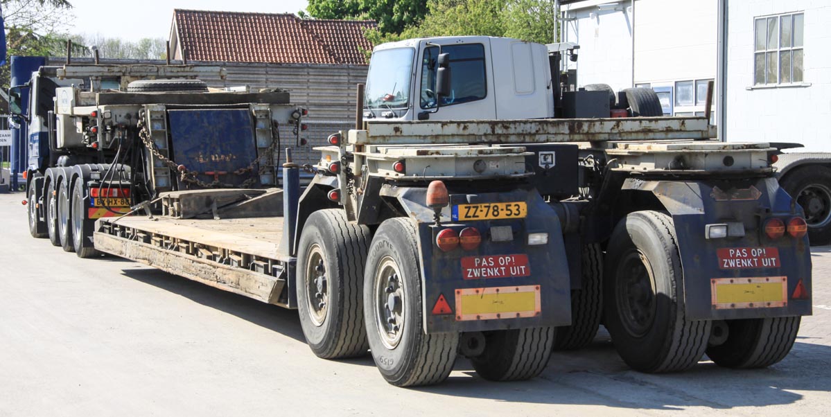

  11. DAF power
    DAF power
    19 mei 2008
    73
    Merk NOOTEBOOM
    Type ODBAZ-57
    Bouwjaar 06-08-1987
