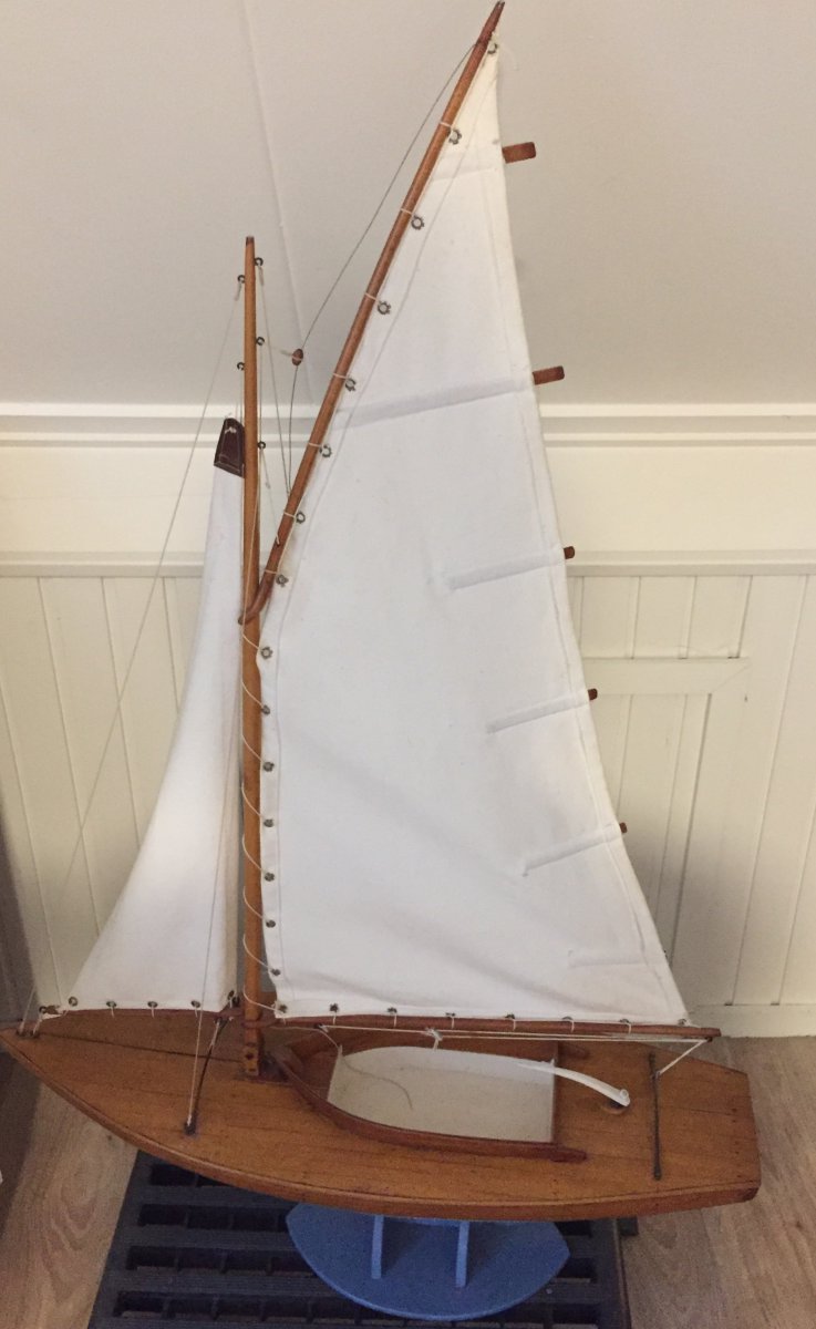

    Bedankt voor de reacties en de complimenten. @Pingu57 er komen uiteraard wel zeilen op, maar ik ga ze niet te water laten. Mijn eerste scheepje (1963) kon wel in het water, maar daar zaten ook 8 lagen lak op. 240ACED9-E43F-4E40-8A7A-00F651C1C3A7.jpeg

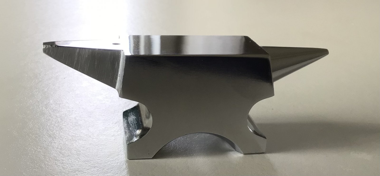

    Vanmorgen kwam er met de post een leuk pakketje mee; een mini aambeeld. Nou moet ik toch echt aan de bak voor het metaal werk.
    Jaques, TIMBERWOLF, boris279 en 4 anderen vinden dit leuk.
  6. Pingu57
    8.456
    Dat is een heel leuk hulpmiddeltje voor je metaalwerk Jan :):)
  7. Stephan Kertész
    8.075
    HBM mooie winkel. Ik kan je een tip geven als je gaat hameren en het lawaai wordt teveel. Je krijgt bij de bouwmarkt rubber tegels van 10 bij 10 cm. Meestal per 10 stuks verpakt. Ze zijn bedoeld om op een plat dakje als onderleggers voor trottoir tegels te leggen. Ideaal voor zoiets om eronder te leggen. Ik gebruik ze ook voor onder mijn boorstandaard en freesmachine. Mijn admiraal kon dat wel waarderen nadat ik deze gebruikte.

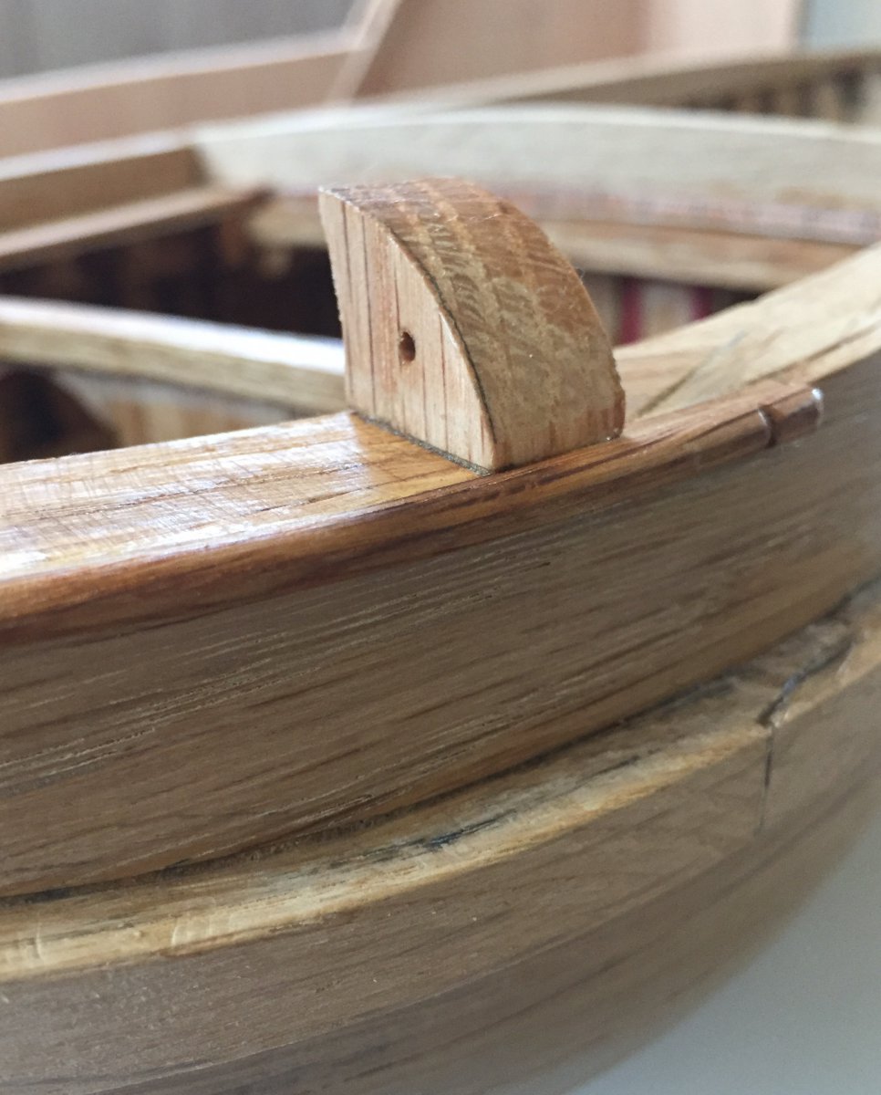

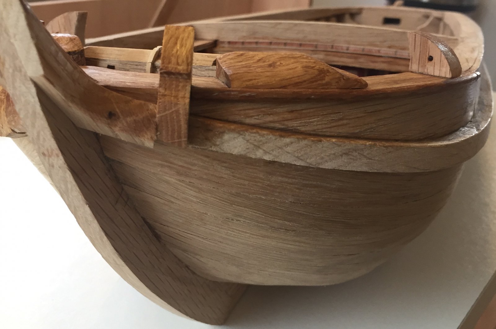

    0791ECB6-99C9-4FF5-BB69-1CFD386B3183.jpeg 1C061392-6C3B-4A4C-ACFA-5A143DEB2129.jpeg Weer wat geprutst. De braadspil zit op z’n plekje, de derde. De vertanding in het midden wordt zwart gemaakt evenals de ring. Dat moet een metalen band voorstellen, maar gezien mijn vaardigheden met metaal heb ik haar maar van buxus gemaakt. Zie je straks niks van. Er moet aan de bakboordzijde nog een vulstukje komen met een paar oogjes en en pennetje zodat de spil niet wegkan. Voorts moeten de schelpen nog wat bijgewerkt evenals de beretand en het slemphout, het houtje tussen berghout en steven. Het zijn allemaal leuke klussen en kost veel tijd, maar dat heb ik in voorraad.

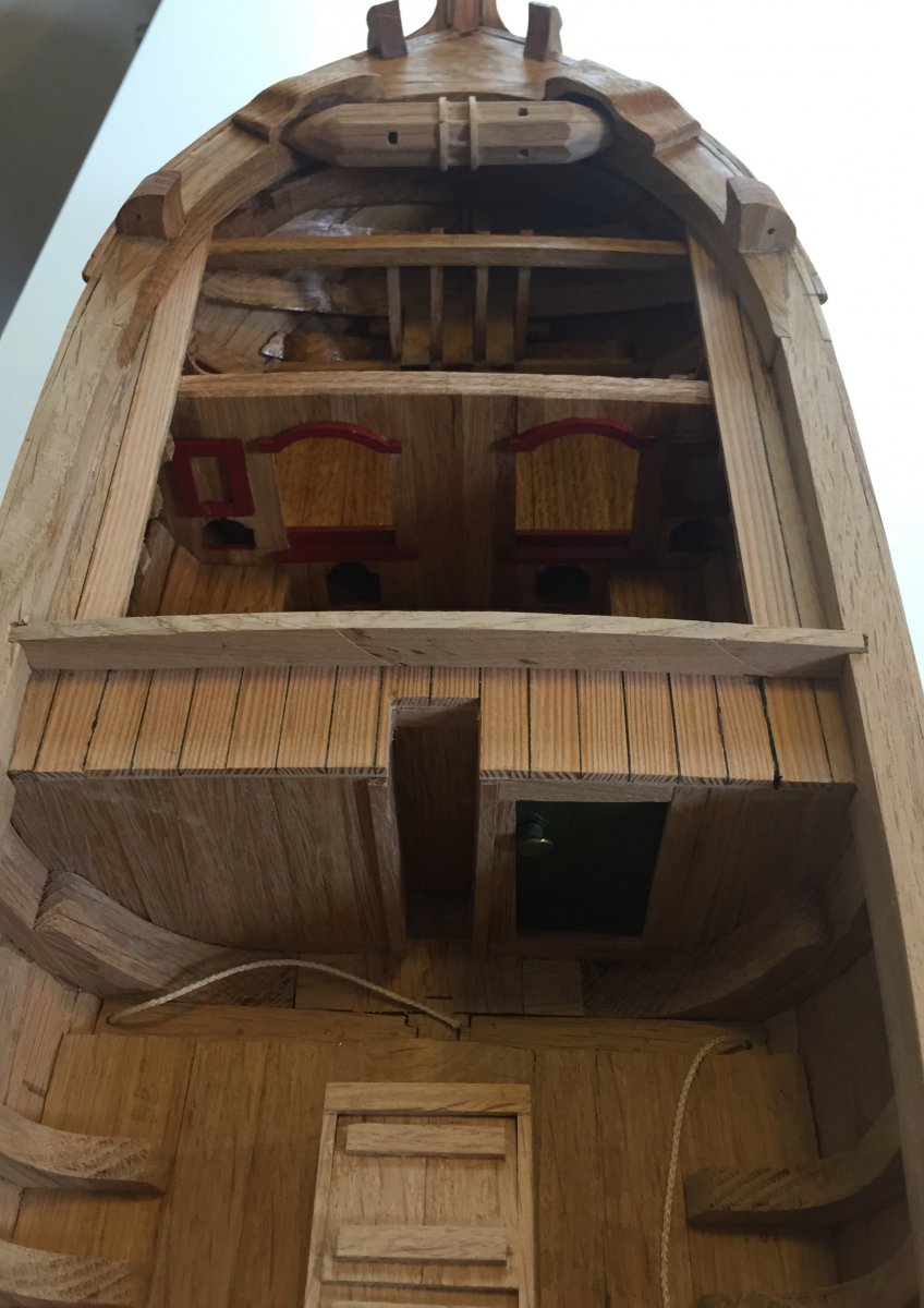

    151055B3-94FE-48B5-86AF-375D5E498B5A.jpeg AD7D9D45-778B-46C1-8955-AC22016FB9DF.jpeg A0DC9F08-D9F1-4DD4-A023-6D24473EE9EA.jpeg 978CC813-C819-4610-BA38-06B4A9E69714.jpeg Dank voor de belangstelling en de aanmoedigingen. Een kleine update. Alles wat er nu gebeurt is klein en leuk om te maken en voegt weer wat toe aan het geheel zodat het als een schip gaat lijken. Het interieur nog eens in de olie gezet zo krijgt het hout z’n uitstraling. Ook heb ik enkele kleine delen in de olie gezet. Geeft gelijk een mooiere look aan het hout en ik kan zien waar nog wat lijmresten zitten die ik nog weg moet werken en zie ook waar nog wat geschuurd of geschraapt moet worden.
  13. Pingu57
    8.456
    Jan, ze wordt heel erg mooi, maar even een vraagje,
    Het boeisel hoort dat niet naar binnen te vallen, zag ik verleden keer eigenlijk ook al, maar ik dacht dat je dat nog zou gaan schuin schuren of zo, maar ik zie het nu nog kaarsrecht omhoog staan
  14. jean41
    jean41
    14 dec 2019
    485
    Valthermond
    Het boeisel valt wel wat naar binnen hoor, staat echt niet kaarsrecht rechtop. Had wellicht een enkele graad meer naar binnen kunnen vallen, maar ik vind het wel goed zo.
