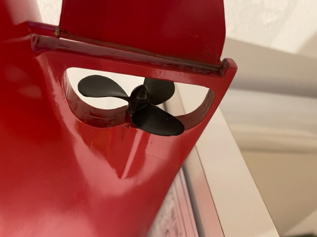

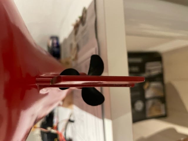

    Nu zit er een kunststof schroef onder die ik wil gaan vervangen voor een messing exemplaar.
    Op verschillende webshops kom ik ze wel tegen, echter staat erbij links of rechtsdraaiend. Misschien een rare vraag maar hoe kan ik dat herkennen bij de huidige schroef? Of heeft dit te maken met de draairichting van de motor?

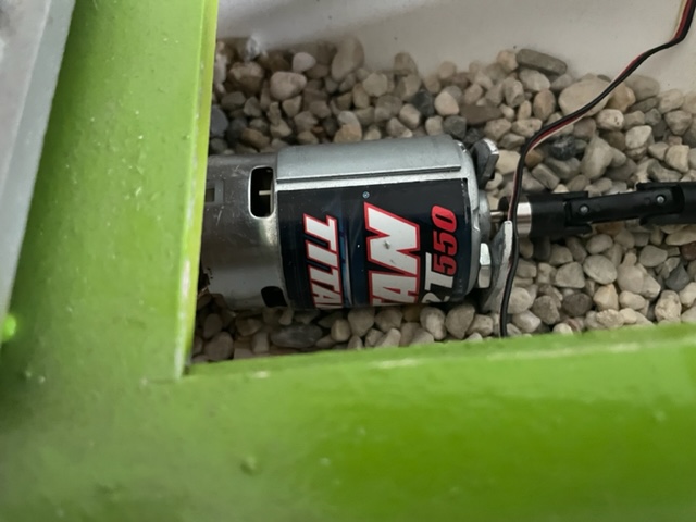

    Ik lees ook in diverse topics hier dat er een " langzaamloper "motor in hoort. Er zit nu een vrij gewone motor in (lijkt me ) maar geen idee of deze voldoet voor dit type boot. Het moet natuurlijk geen speedboot worden; Mijn vorige Zwarte Zee had een Decaperm 6v motor met vertragingskast erachter. ( gierende tandwielen :))
    Kan iemand aan de hand van de foto in de bijlage zien of deze voor de Zwarte Zee geschikt is?

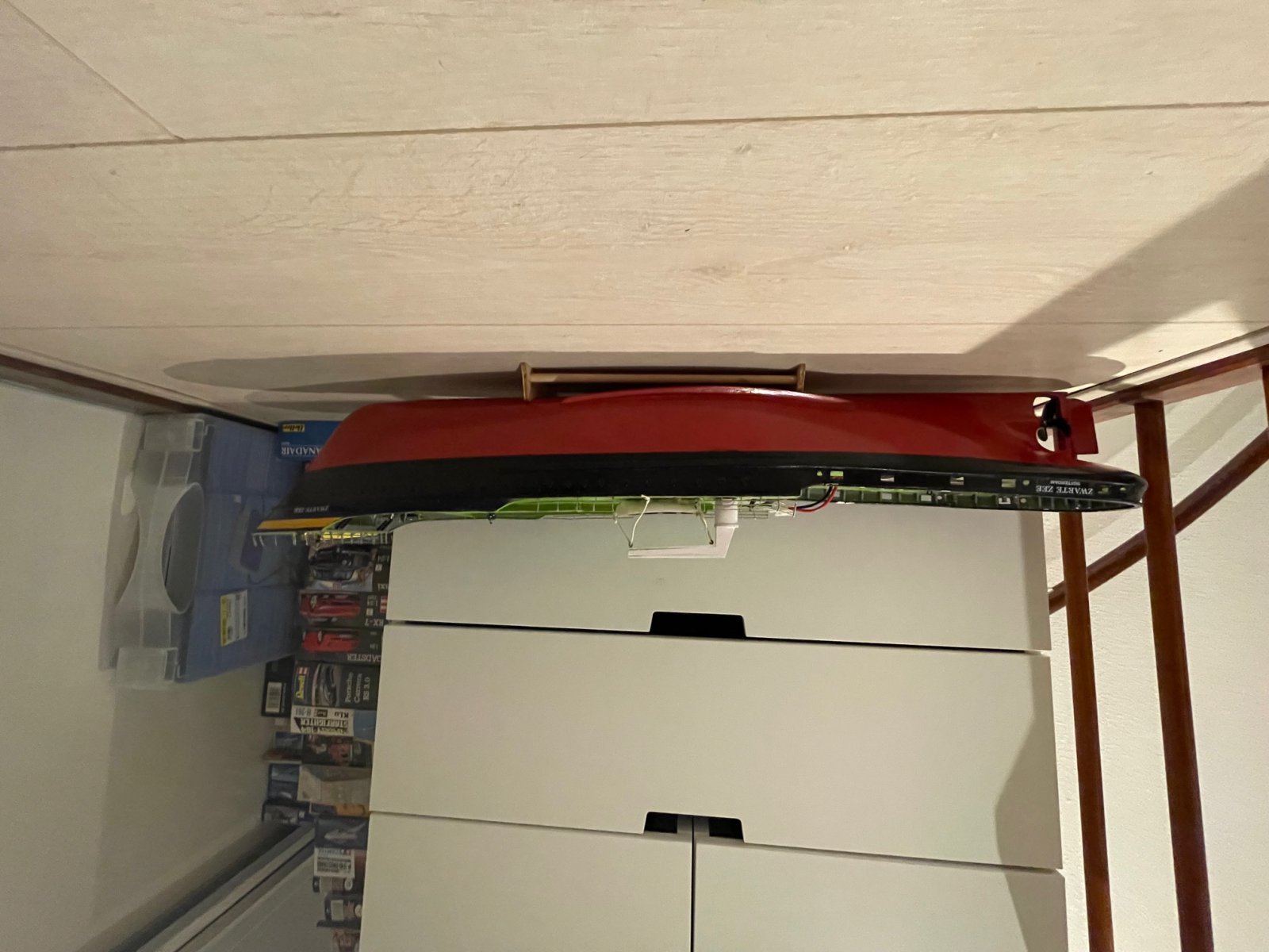

    Verder is de waterlijn niet helemaal kloppend, is het aan te raden om deze iets te aan te passen of is het mooier om de hele romp opnieuw te verven? (of gewoon zo laten?)

    En de draairichting van de kunstof schroef die je nu hebt is rechts! Om de draairichting van de schroef te bepalen word in de grote vaart, binnenvaart en pleziervaart altijd vanaf de achtersteven naar voren gekeken.

    Hallo Jan Pieter, Mooi schip die Zwarte Zee van je en zeker de moeite waard om daar wat energie in te steken. De draairichting van de schroef is niet links, maar rechts. Je kijkt daartoe in de vaarrichting en bij jouw schroef draait die rechtsom om vooruit te komen. Duitsers kijken vanaf de motor en dan is het precies andersom. Als ik de motor bekijk denk ik dat die eigenlijk voor een auto is en misschien teveel toeren draait. Zou het gewoon proberen op 7,2 Volt. Je kunt er altijd nog een andere motor in zetten. In wezen maakt bij een enkelschroever de draairichting niet veel uit. Zelf prefereer ik een rechtse. Als je dan achteruit slaat om te stoppen draait je schip naar stuurboord. De waterlijn zou je het best parallel met de kiel kunnen houden. Schip op een rechte ondergrond zetten. Ook zorgen dat het geen slagzij maakt. Dan met een potlood op een blokje of doosje de waterlijn rondom aftekenen. Daarna aftapen en schilderen. Tape verwijderen eer de verf is opgedroogd. Hoe ga je de verlichting uitvoeren? Zitten er messing lamhuizen bij en hoe groot is de binnendiameter daarvan? Er zijn wel gekleurde ledjes compleet met weerstandjes, maar die moeten wel in de lamphuizen passen. My angel heeft al advies voor de schroef gegeven. Voor een betere aanstroming van water naar de schroef zou je het schroefraam in de achtersteven iets dunner kunnen maken. Succes ermee! Gr. Klaas.

    Nu heb ik net de motor getest en die blijkt dus kapot te zijn. Heb hem eruit en het is een traxxas motortje die er denk ik niet in hoort.
    Heb wat gegoogeld over een vervanger, en de meesten zeggen dat de Graupner Speed 500 daarbij goed past; helaas is deze niet meer te verkrijgen.
    Weten jullie ook een opvolger hiervoor? ( ik hou het simpel, dus geen decaperm met vertraging )
    Ik heb zelf wel wat mabuchi / tamiya 540 motoren liggen, maar die komen allemaal uit Tamiya touringcars; die maken denk ik teveel toeren.

    wat betreft de romp, ik bedoel eigenlijk als ik hem zou bijwerken op de bestaande lak, dat ik er dan geen kleurverschil of een rand zou ontstaan, want hij is door de vorige eigenaar keurig gelakt. (zie foto)

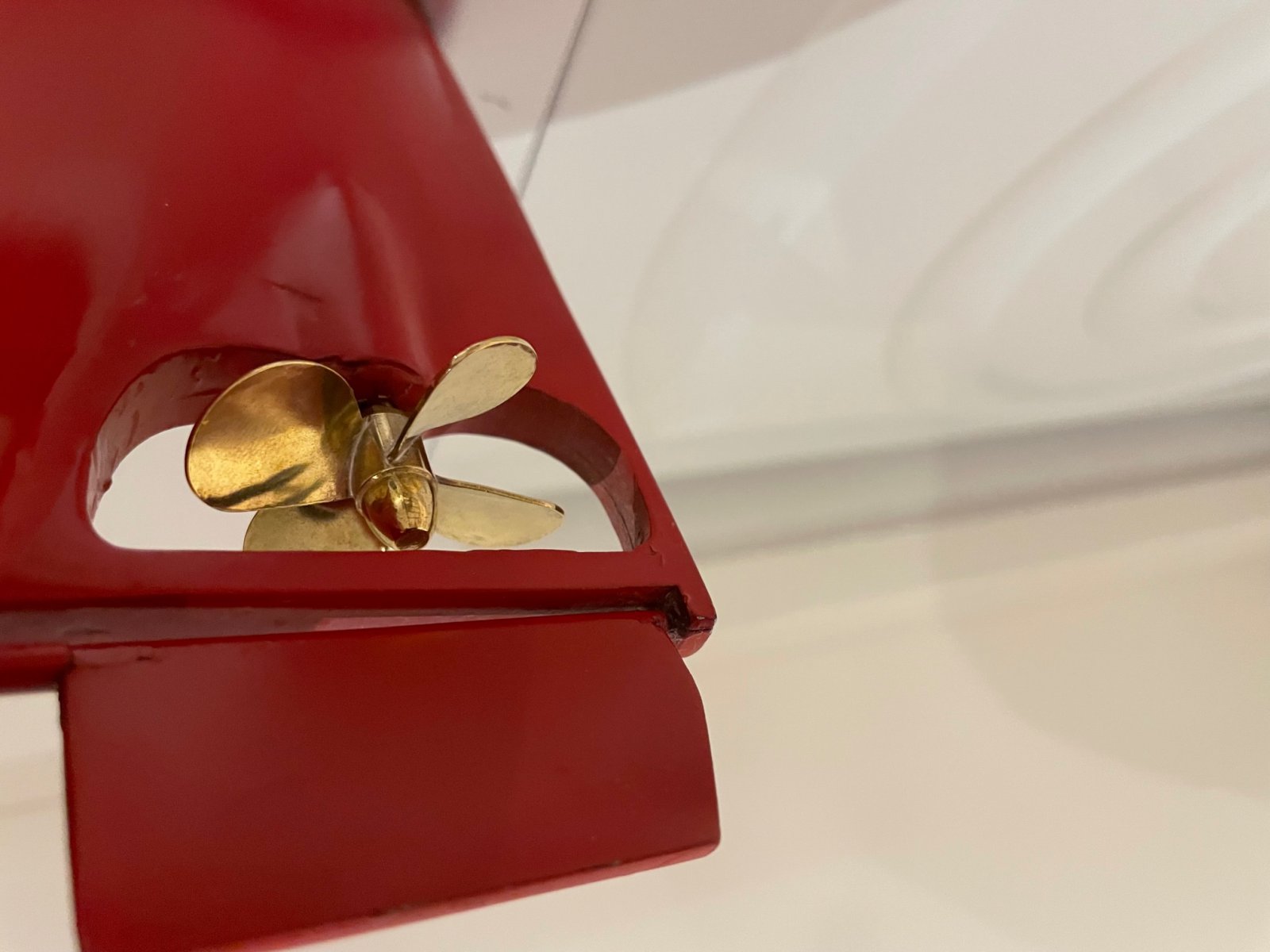

    De boot is al redelijk vol met grind. Ik heb trouwens de messing schroeven van 45mm ( raboesch ) binnen maar ze lijken me wat klein, wat denk jij? Ben dan bang dat ze misschien te klein zijn voor de motor. ( is een Krick 700 BB geworden )

    Is dat die 45 mm schroef Jan Pieter? Lijkt me groot genoeg. Ander komt hij te dicht bij de roerhak. De Krick motor vraagt wel meer stroom (amp) dan de Bühler en draait voluit ook meer toeren. Let op dat je de inlaatlopeningen voor de koellucht in het kopse eind van de motor niet afdekt. Rustig gas geven, anders zie je de boot slagzij maken. Probeer de aanstroming van het schroefwater te verbeteren door de scherpe randen van het schroefraam wat af te schuinen. Die hoekige rand veroorzaakt wervelingen, die de werking van de schroef nadelig beïnvloeden. Succes verder! Gr. Klaas.

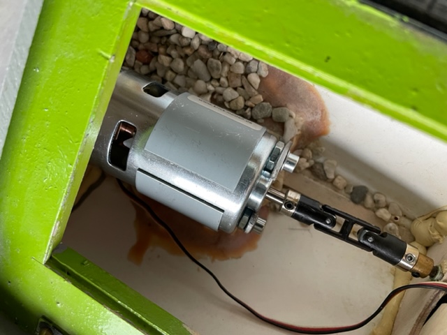

    Net de motor geïnstalleerd maar ik twijfel nu of alles goed zit; op het eerste gezicht wel, ( of zijn de inlaatopeningen nu iets teveel afgedekt? ) op het moment dat ik gas geef zit er een kleine slinger in de koppeling. Geef ik meer gas dan is het weg. ( zie mijn video )
    Wat denk jij? gewoon proberen in het water?

    Ja, Nu werkt je vorige video ook Jan Pieter. Zie dat de uitlijning niet perfect is. Een cardankoppeling kan best wel wat aan, maar alles wat scheef staat geeft trillingen en lawaai.
    Hoor ook wat geratel en zie dat de stelring niet tegen de schroefaskoker zit. Askoker gevuld met uierzalf? Borgmoertje tussen schroef en askoker? Axiaal moet de as goed zijn opgesloten. Dat voorkomt trillingen en komt de afdichting ten goede. En op die manier hoor je weinig (bij)geluiden. Zie een paar moertjes tussen motorsteun en motor. Haal die er tussenuit opdat de motor optimale steun heeft. Zo te zien moet de motor nog iets naar rechts. Is op te lossen door de boutgaatjes wat uit te vijlen en ook het middenstuk om de borst aan de motor ruimte te geven. Eventueel de steun aanpassen voor de koelsleuven. Kost wat moeite, maar dan zie en hoor je ook resultaat. Succes ermee! Gr. Klaas.
