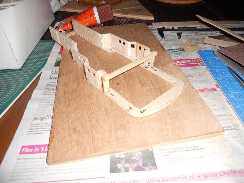

    De standaard is goed gelukt mbv het plankje waar de spanten uit gekomen zijn en de motorfundatie krijgt steeds vastere vorm. Gaande weg is die geloof ik al een keer of 4 veranderd.
    De servo heeft ook zijn vaste plek gekregen. Ik de onderkant van een servohouder afgezaagd want anders kwam ik met de hoogte niet uit. Ik zal vanavond proberen een foto te plaatsen.
    Ik kwam nog een grapje tegen, de schroefas zat los! Ik kan niet goed achterhalen wat daar nu de oorzaak van is maar volgens mij wederom verkeerde lijm gebruikt. Niet iets wat Stabilit Express niet kan oplossen.

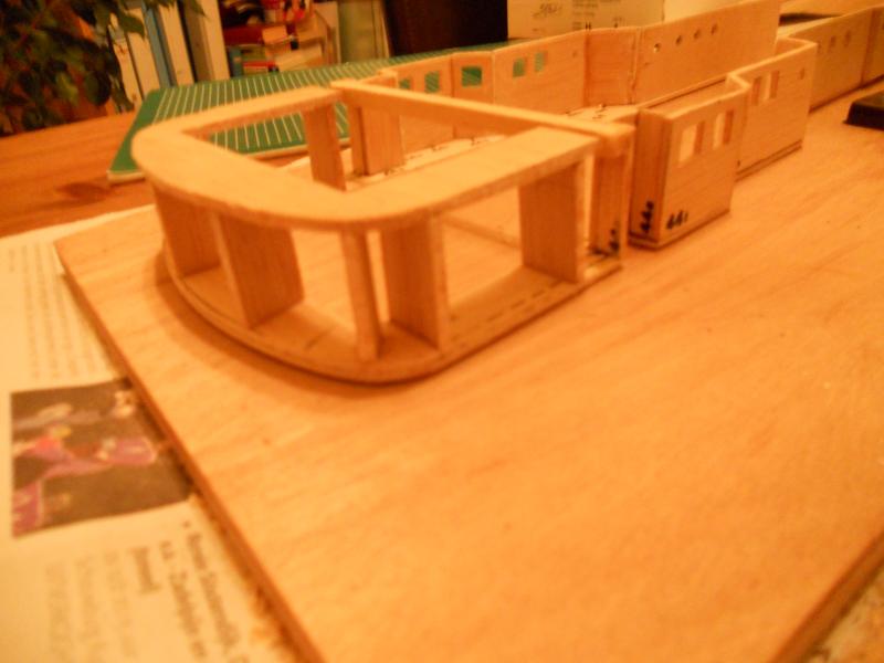

    Heeft iemand een tip om 1mm triplex scherp te buigen zonder dat het breekt?
    De voorzijde van de accommodatie op het hoofddek is rond en bij de vorige eigenaar is er waarschijnlijk iets mis gegaan want het originele stukje hout zat er niet meer bij. Wel had hij een nieuw stukje gemaakt maar dus niet van het originele hout maar stug 3mm triplex.
    Nu heb ik een soort frame werk neergezet en de ronding van 1mm triplex gemaakt. Een stukje recht gaat uiteraard nog wel maar dan de bocht om. Ik heb er over gedacht om het hout iets in te snijden en dan zo de bocht om maar het lijkt er op dat het hout dan de neiging heeft om te breken.

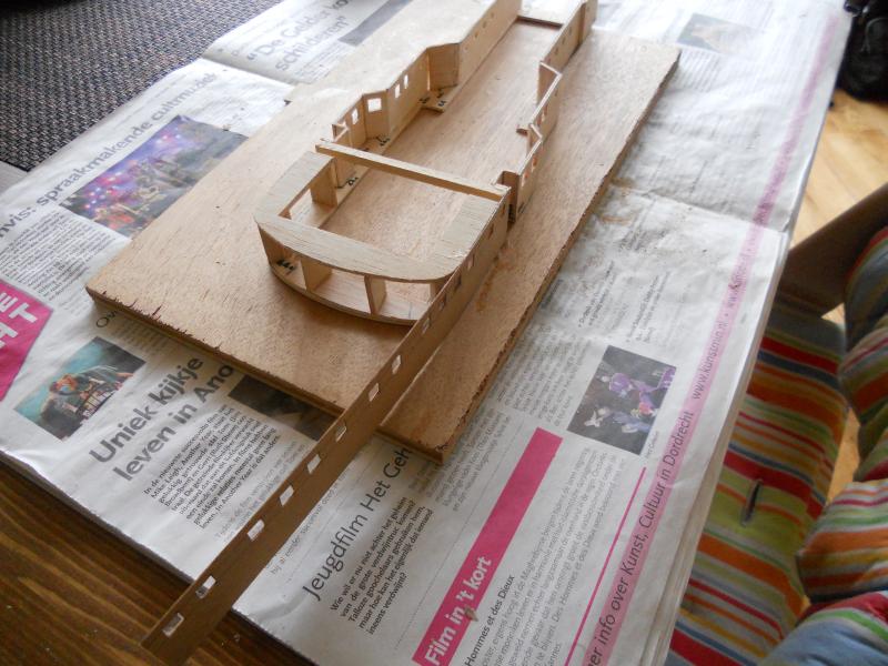

    Hierbij nog wat foto's.
    Het opgebouwde frame werk.

    Ik ga het proberen rond te zetten door het onder te dompelen zoals Ad al zei. Ik was een beetje voorbarig zoals te zien op de foto's dus ik heb mezelf een uitdaging bezorgd.

    Achteraf blijkt het geen triplex maar fineer te zijn. Op het moment dat het in het warme water terecht kwam begon het al te buigen.
    Min puntje bleek wel de lichte inkepingen die ik reeds gemaakt had. Die zorgen er nu voor dat ik wat meer schuur en plamuur werkzaamheden heb:(. Een goede les voor de volgende keer, de voorste verschansing van het brugdek.
    Daar zal ik eerst een mal voor maken want uiteraard kan ik daar geen frame achter zetten en ik wil hem daar dubbelen.
