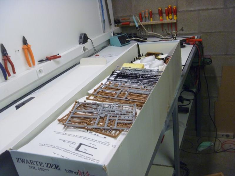

    zo ziet dit prachtige exemplaar er uit toen ik hem kocht.

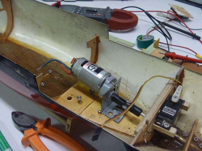

    hier stond de oude motor er nog in.
    en hier de nieuwe. het is een speed 600 8.4 voltjes (en wees maar niet bang er wordt nog een andere steun gemaakt:D)
    er zitten dus toch wel tekeningen bij en onderdelen (somige stukjes ontbreken)

    van wegens het vissen heb ik juist nog even tijd gehad om een nieuwe mortor steun te maken wat niet gemakkelijk was. en ik heb hem ook even in het water gelegd voor eens te kijken hoe snel dat hij gaat, en ik heb zeeeer slecht nieuws: hij lekt in allen hoeken!!!!:( ik ben dus goed ge.....!
    hahahahaha nee, grapje:D hij licht zeer goed in het water en ik moet nog veel lood bij steken wat niet erg is. de motor maakt nog iets te veel toeren want de schroef draait dol. maar meschien als hij op de waterlijn licht dan zal het wel in orde krijgen.
    grtn Brecht

    hoeveel volt is de motor????
    gr raf
  15. Brecht Mussen
    Brecht Mussen
    30 okt 2011
    2.691
    as België
    Oke dat zal ik dan doen, de moror is 8.4 volt en draait nu op 12 volt papa zij dat dat geen ptobleem is.
  16. raf
    raf Forum veteraan
    27 aug 2003
    15.006
    As,België
    ja das dus wel een probleem
    want dat is de helft meer dan waar hij voor gemaakt is
    niet moeilijk dat je prop als een slagroom klopper staat te malen
    of een andere accu of een andere motor
    hij gaat nu heel snel verslijten omdat hij ook enorm meer stroom gaat trekken en daar branden de borstels van in
    gr raf

    Als de uitgang van de vaartregelaar niet meer is als 8V zal het weinig uitmaken denk ik, mits je natuurlijk een 12V regelaar gebruikt. anders kun je altijd nog 3 of 4 Diodes in serie ertussen zetten?
  18. raf
    raf Forum veteraan
    27 aug 2003
    15.006
    As,België
    maulus wat voor een onzin is dit nu weer
    als je een regelaar aansluit op een 12 volt accu dan komt er een pwm signaal uit de regelaar met een top van 12 volt
    een regelaar regelt geen spanning meer en dit reeds meer dan 10 jaar geleden dat men met pwm is begonnen
    daarom fluiten de motoren op een laag toerental
    als je regelaar is gemaakt voor 8 volt en je sluit die aan op 12 volt dan ontsnapt er rook en dan is het R.I.P.
    het enige wat je kan doen is een 8.4 accu gebruiken en dit kan dus op verschillende manieren
    wil je lood accu's kan dit perfect door blokken van 2 volt in serie te zetten tot 8 volt (dus 4 stuks)
    bij nicad/nmh kan dit perfect maar dan zit je wel aan een max van 5 amp cellen terwijl je bij lood alleen maar aan het gewicht moet denken en je dus makkelijk 10 amp in de boot kan stouwen
    gr raf
  19. Brecht Mussen
    Brecht Mussen
    30 okt 2011
    2.691
    as België
    is niet helemaal waar raf,
    nu staat er een max 7 volt regelaar in waar ik 12volt op zet en dat werkt al jaren supper. mijn nonkel heeft dat ook geprobeert en daar is het ook het zelfde want een regelaar neemt/geeft de stroom die hij nodig heeft dus hij gaat nooit 12 volt nemen.
    grtn Brecht
  20. Baggeraar
    Baggeraar
    31 jan 2010
    15.448
    H&NF
    :confused:geen idee wat je bedoelt :confused:
    Heb hier vanmiddag juist een regelaar aan de scoop gehad.
    De uitgangspanning is gelijk aan de accu spanning.
    Die wordt alleen onderbroken om de motor langzamer te laten draaien.
    Wordt de spanning per puls lang onderbroken dan draait de motor langzaam.
    Wordt de spanning maar heel kort onderbroken draait de motor bijna volaan.
    De spanning blijft echter 12Volt (mijn accu spanning).
    Deze regelaar heeft een BEC en die spanning gebruikt hij zelf voor het IC dat de FET's aan stuurt.
