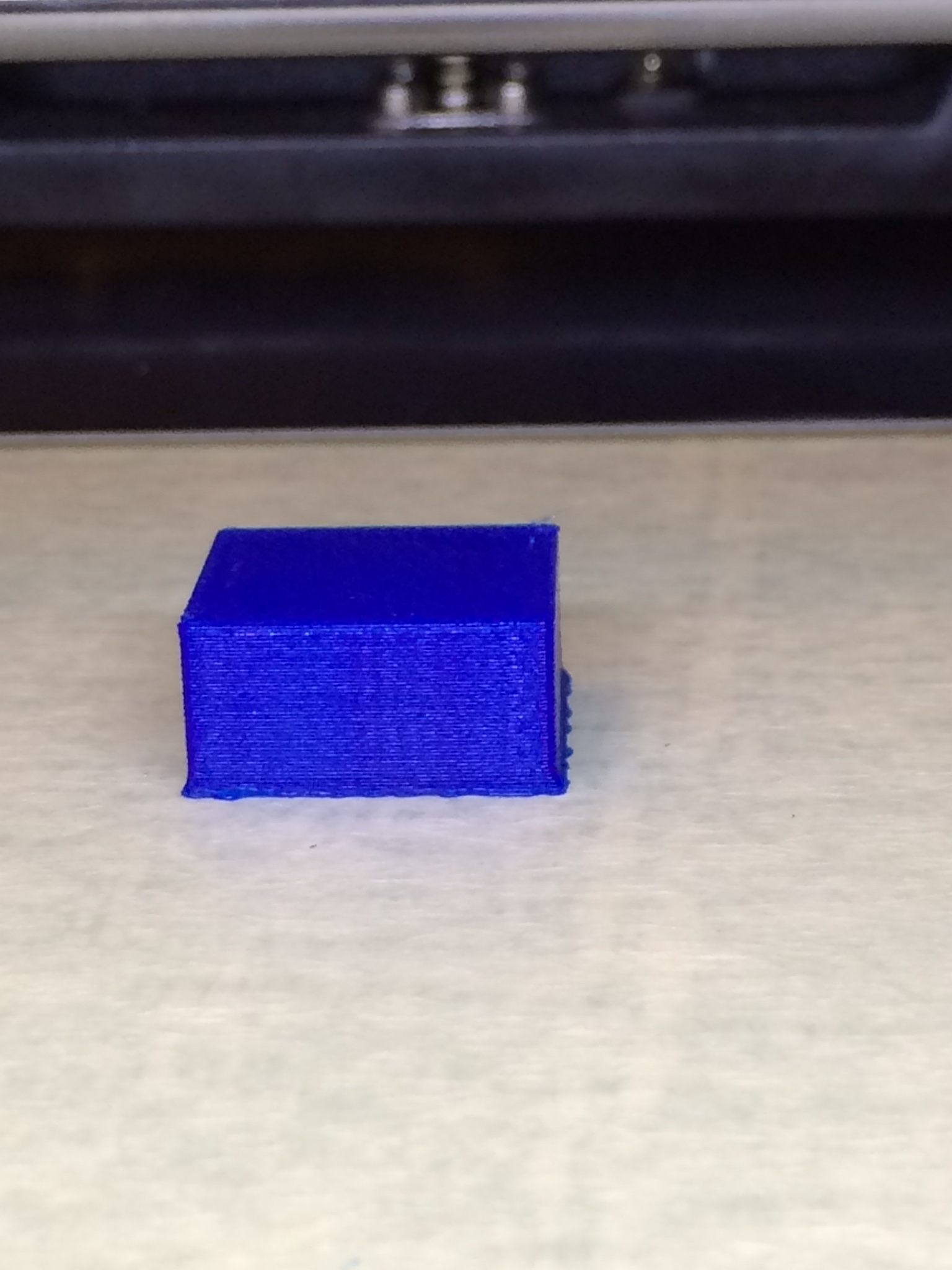

  14. Hermanusb
    Hermanusb
    Lid geworden:
    22 nov 2014
    Berichten:
    609

    Als ik de foto goed bekijk lijkt het erop dat de printkop te dicht op de glasplaat zit.
    Er zijn rafels te zien op de hoeken. Dat komt omdat er te veel filament tov de laagdikte uit de nozzle komt.
    Als dat zo is dan krijg je ook bij vlakke stukken tramrails in je print. Veel ribbels.
    Bij goed afstellen moet de print veel strakker worden.
    Even een aantal test prints maken.
    Mijn ervaring is dat PLA het beste print bij 195 graden.
    Er zit wel wat verschil tussen diverse merken filament als het om de print temperatuur gaat, maar 195 is gemiddeld goed.
    Ik weet niet of je een verwarmt bed heb, maar als dat zo is dan werkt de haarspray van de Action Ultra Hold (rode verpakking) super.
    Het plak super als het bed warm is en als de boel koud is dan pak je de print zo van het bed.
